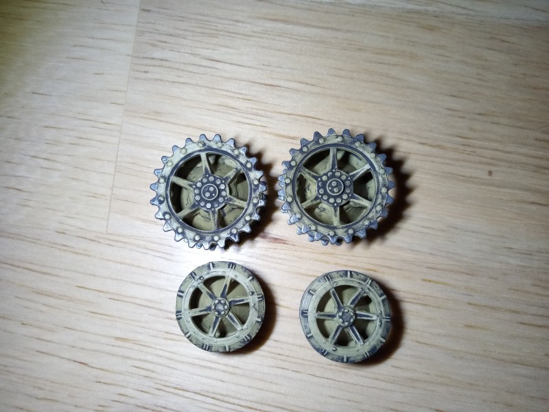

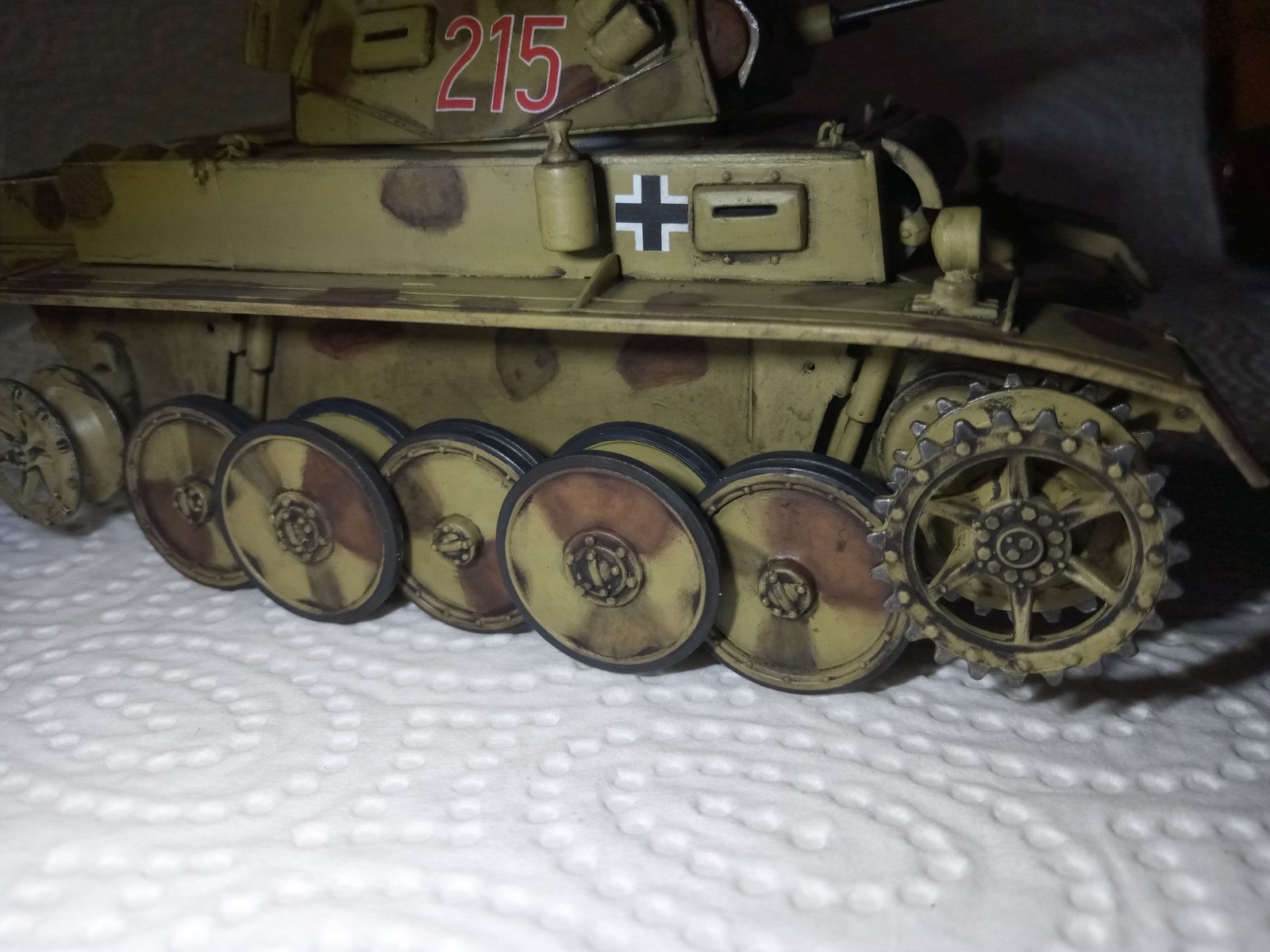

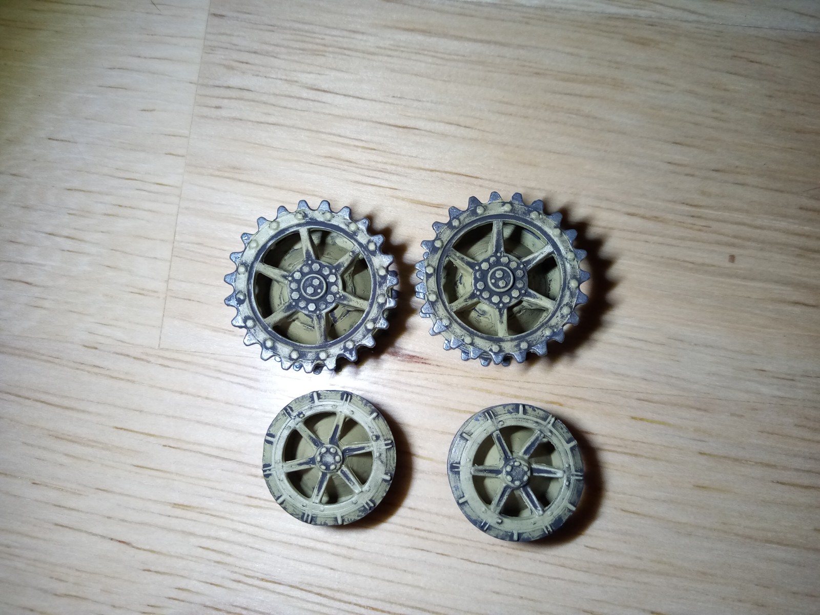

Ich konnte heute wieder etwas weiter bauen.

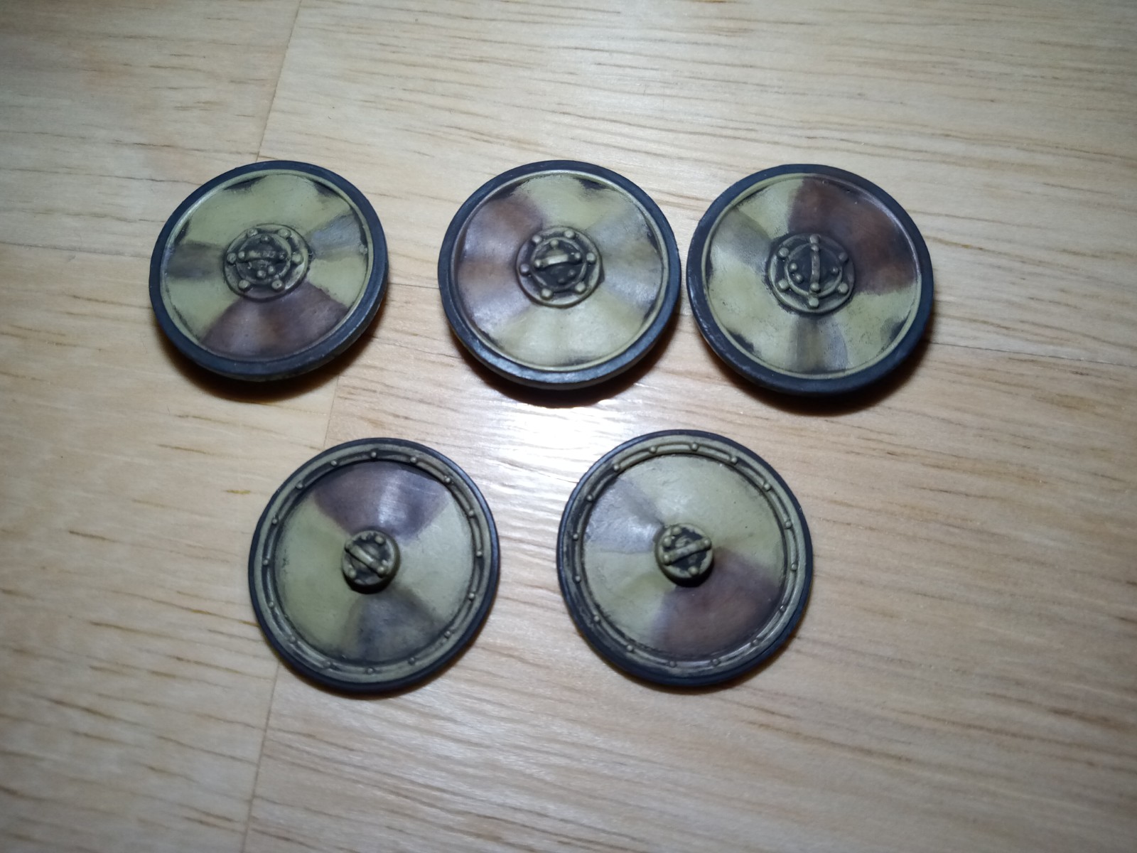

Die Antriebsräder, Leiträder und Laufrollen bekamen ein
kleines Washing.
Vorher wurden noch die Kontaktflächen der Antriens und Leiträder
etwas mit Eisenfarbe mit einem schuss Anthrazit trockengemalt.

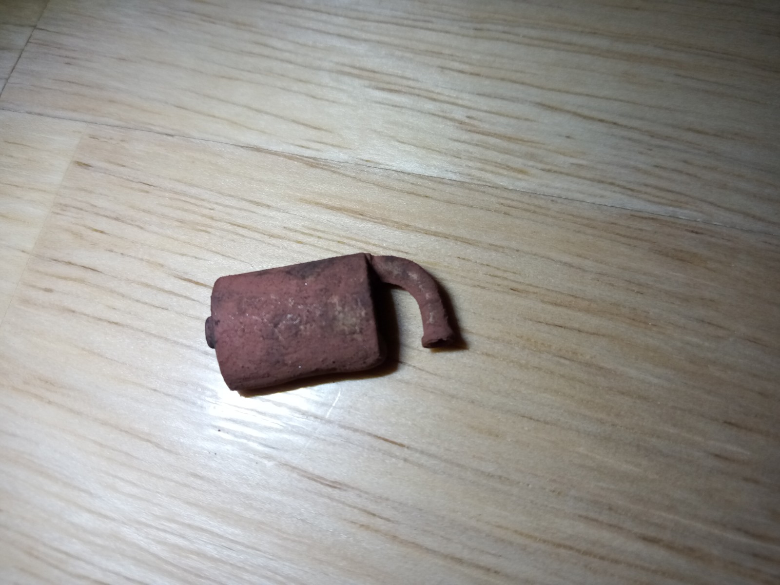

Der Auspuff wurde mit Pigmenten verrostet.
Diese wurden mit Haarspray und Wasser vermischt und dann mit
dem Pinsel aufgetragen.
Der Turm bekam dann zu guter letzt noch sein Tarnmuster.
Und eine Schicht matten Klarlack.
Hier folgt dann als nächstes das Kleben der Decals und ein Washing.
So schaut's derzeit aus:

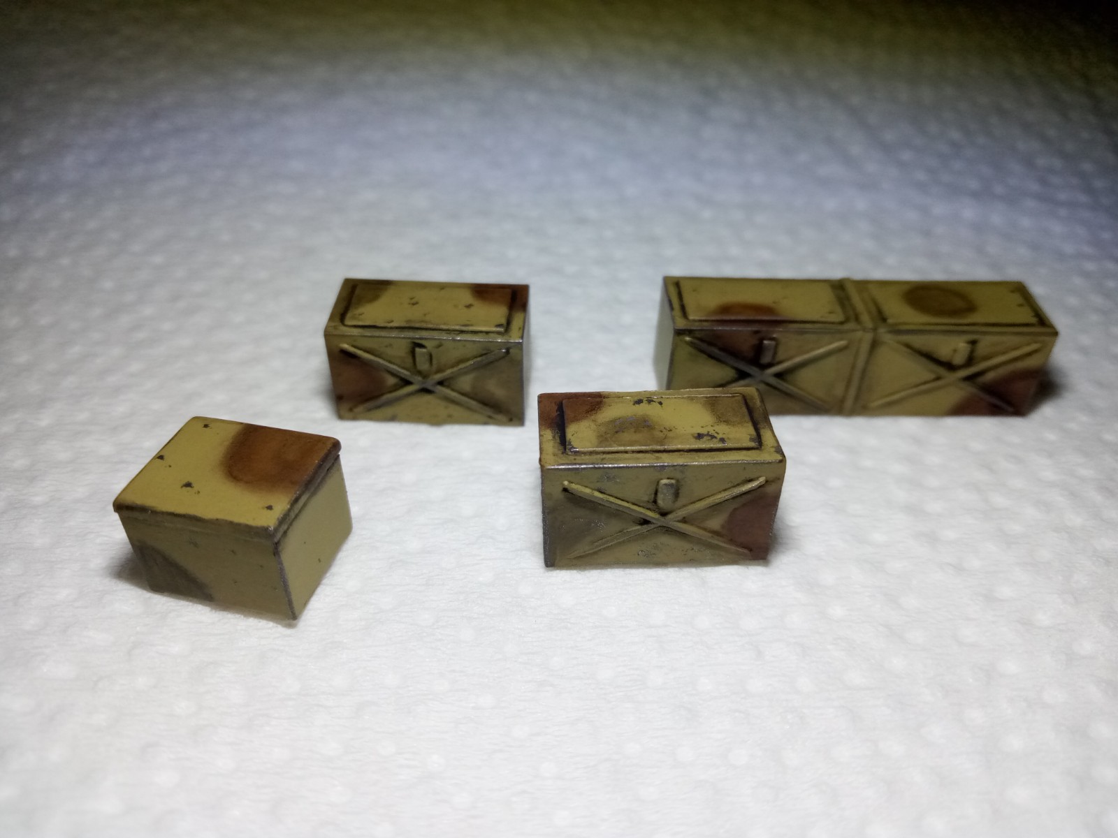

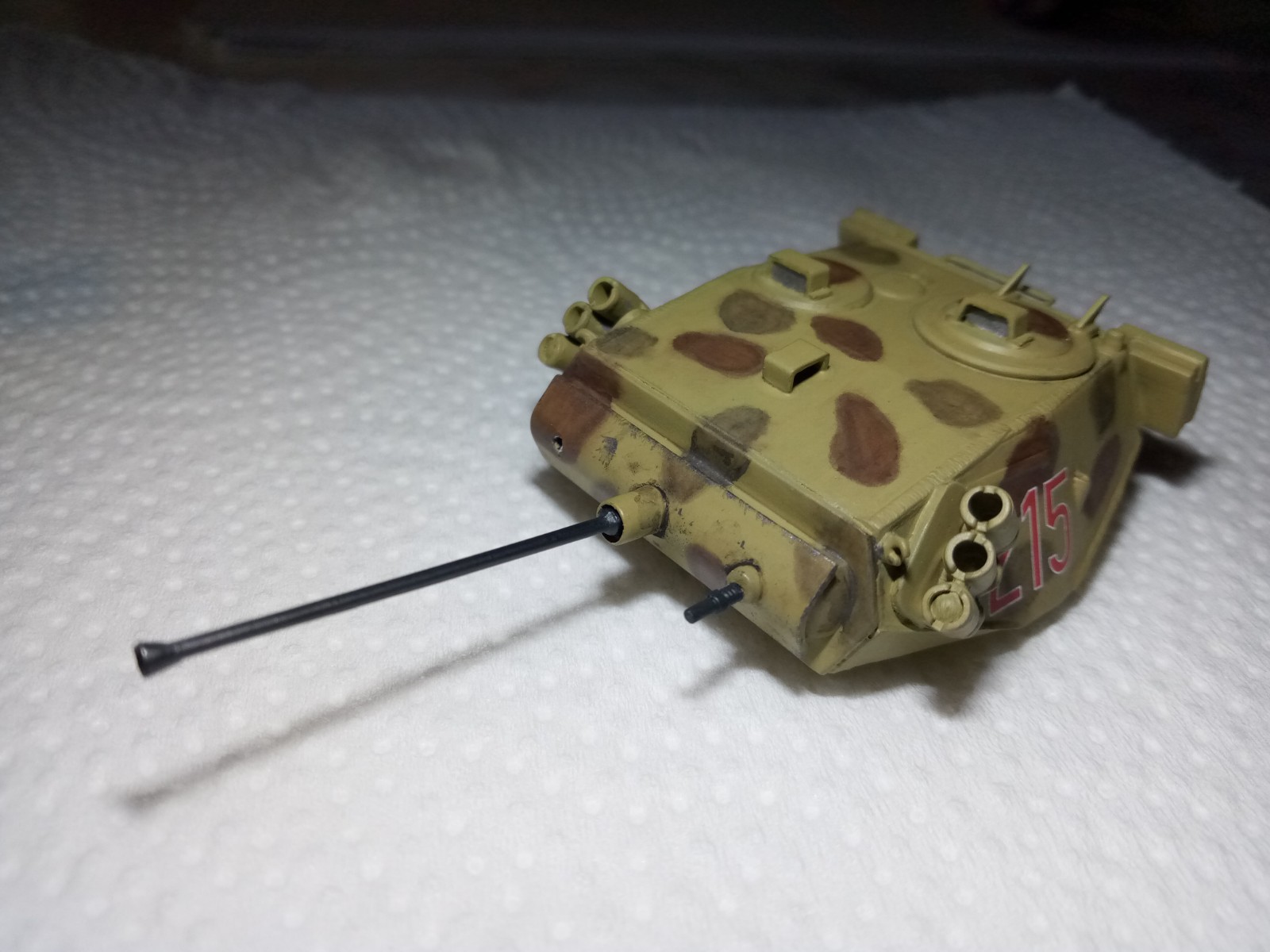

Es ging etwas weiter.
Die Staukästen wurden etwas mit Eisenfarbe vermischt mit einem schuss
Danach folgte ein kleines washing.
Der Turm hat seine Kanone mit Blende bekommen.
Für das Rohr hatte ich eine Bleistiftmine "runtergefeielt".
Und mit dem Bleistiftstaub wurde das Rohr dann eingerieben.
Allerdings hatte ich hier auf einen besseren Effekt gehofft.
Naja Probieren geht über studieren.

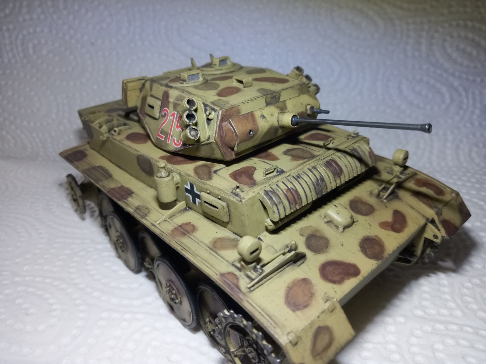

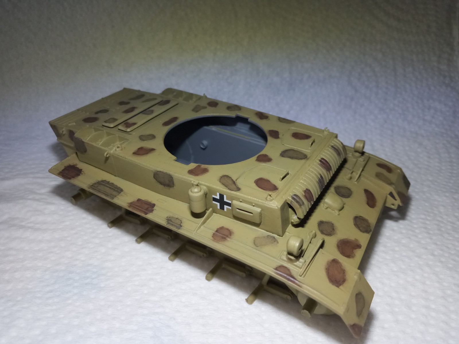

Die Wanne bekam dann auch die Tarnflecken aufgetragen.
Nach dem Washing, wird die Tarnbemalung etwas homogener aussehen.
So schauts derzeit aus:

Sei mir nicht böse Jan, aber die Tarnung gefällt mir nicht. Sieht in meinen Augen aus, wie gewollt und nicht gekonnt. Also handwerklich sehr gut, aber vom Design nicht meins. Aber das ist nur meine Meinung :oops: :oops: Auf den Kleinteilen geht es, aber auf dem ganzen Panzer nicht.
Moin Hans, kein Ding :)
Ganz Optimal finde ich es selbst nicht.
Anders konnte ich es nun jedoch nicht umsetzen.
Allerdings wird sich die Tarnung noch etwas nach dem
Washing und der Pigmentbehandlung ändern.
Mal sehen wie es dann wirkt.
Beiträge: 2556
Been thanked: 93 times
Du machst das :thumbup:
Beiträge: 3117
Been thanked: 155 times
Ja, die Tarnflecken sind nicht soooo pralle.
Was mich mehr daran stört.. Sie sind zu rund.
Es soll wohl nach improvisiert wirken, berichtige mich, wenn ich falsch liege. Aber dafür ist es zu einheitlich rund.
Vor allem, weil die Deutschen eher Linien oder große, ineinander übergehende Flecken nutzten.
Bedeutet nicht, das es sowas nicht gegeben haben könnte... Ist ja nicht jeder Panzer dokumentiert der irgendwie schnell im Feld getarnt wurde. Aber das fühlt sich einfach falsch an :D
Beiträge: 2556
Genau so .
Nehme ich mir zu Herzen,
Danke für eure Hinweise :thumbup:
Bin dabei, die Flecken nachzuarbeiten,
so das sie nicht mehr so einheitlich rund wirken.

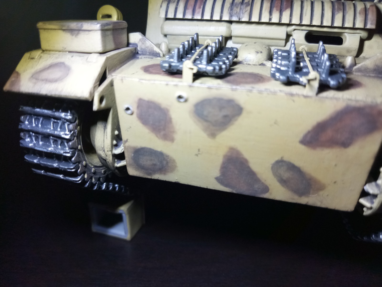

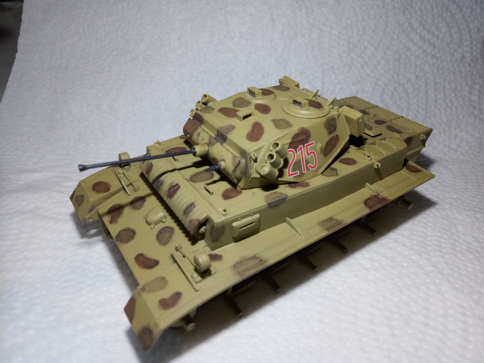

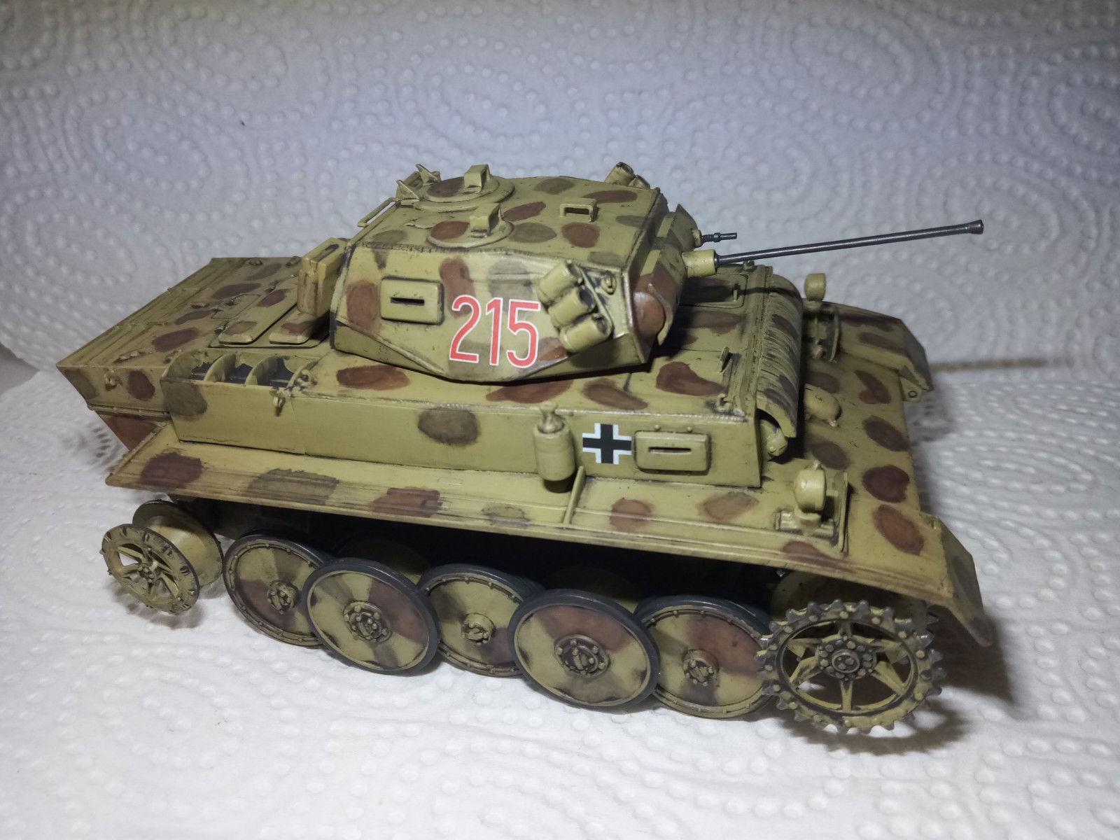

Hallo an alle Interessierten,
die Tarnflecken habe ich etwas nachbearbeitet.
Sie wurden etwas grösser gemacht und ich habe versucht
die Kreisform etwas raus zu arbeiten.
Zwar immer noch nicht perfekt, aber mir langt das Ergebnis.
Zumal durch die noch zu verbauende Ausrüstung, einiges
von der Tarnung verdecken wird.

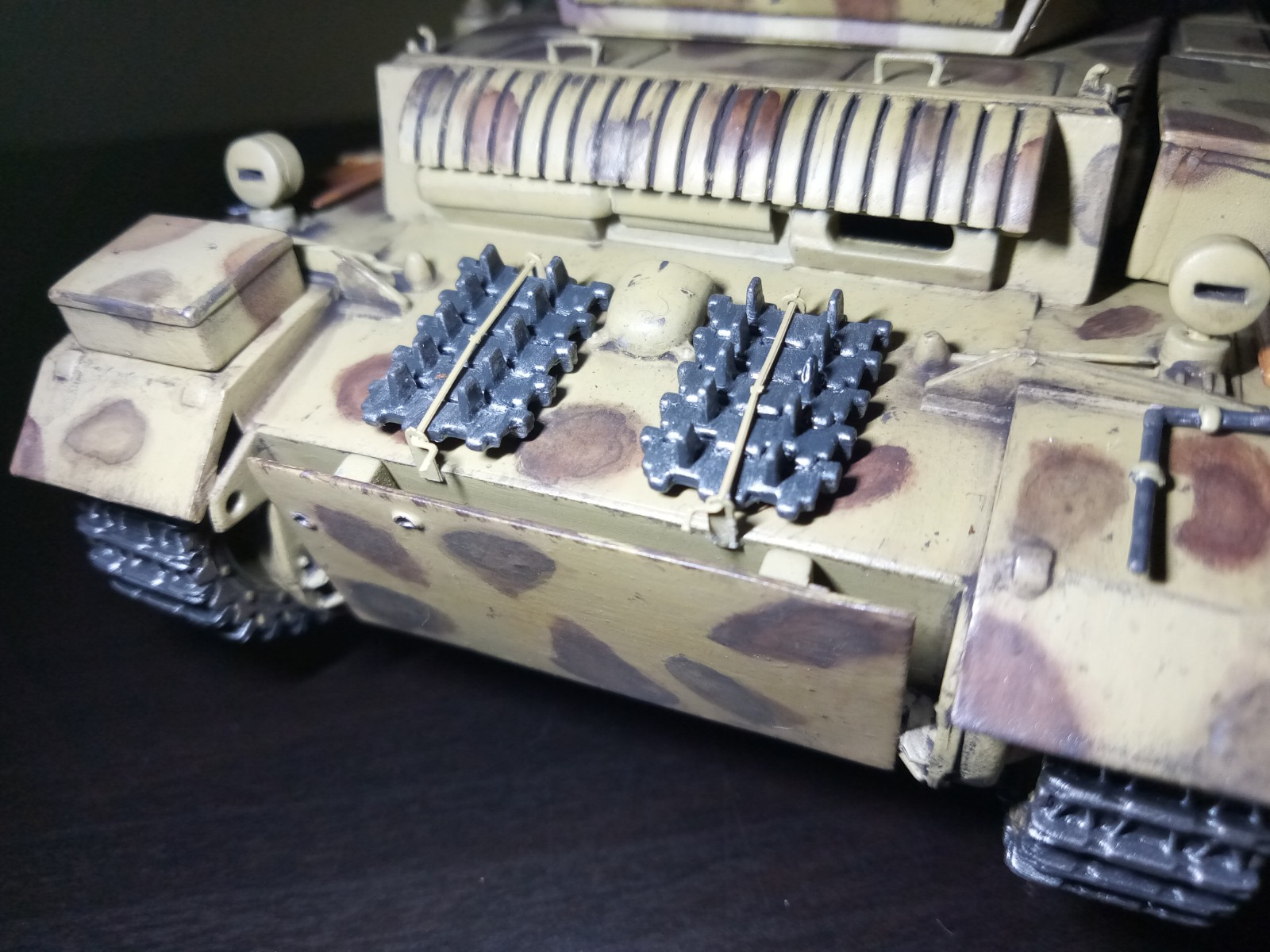

Danach wurde das Schachtellaufwerk angeklebt.
Hier passte alles sehr gut zusammen.
Anschließend wurde schon mal ein kleines Washing
An der Wanne aufgetragen.
Bin zwar auch nicht so der Tarnmuster-Experte, aber rein vom Eindruck her passt es jetzt finde ich.
Ich, als Tarnfleck-Laie, finde ihn so in Ordung. Das wash hat schon sehr viel gebracht!
Hallo und Danke euch beiden :)
Ich denke auch, das man es so lassen kann.

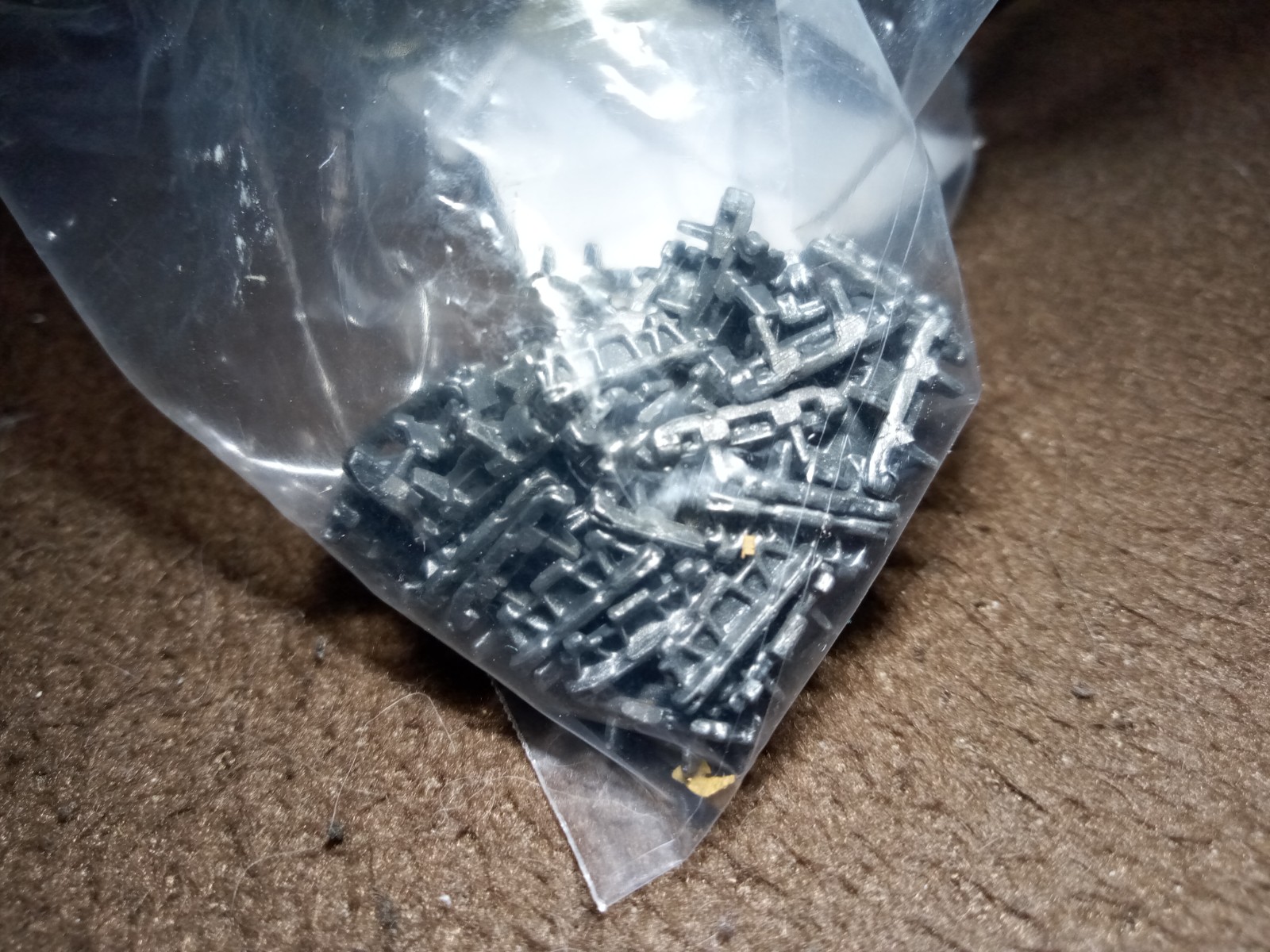

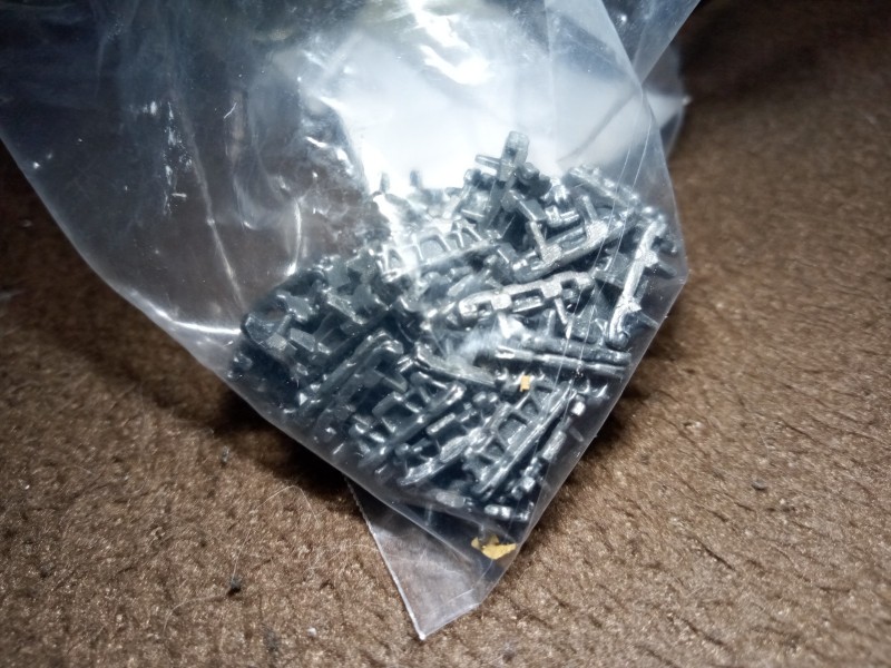

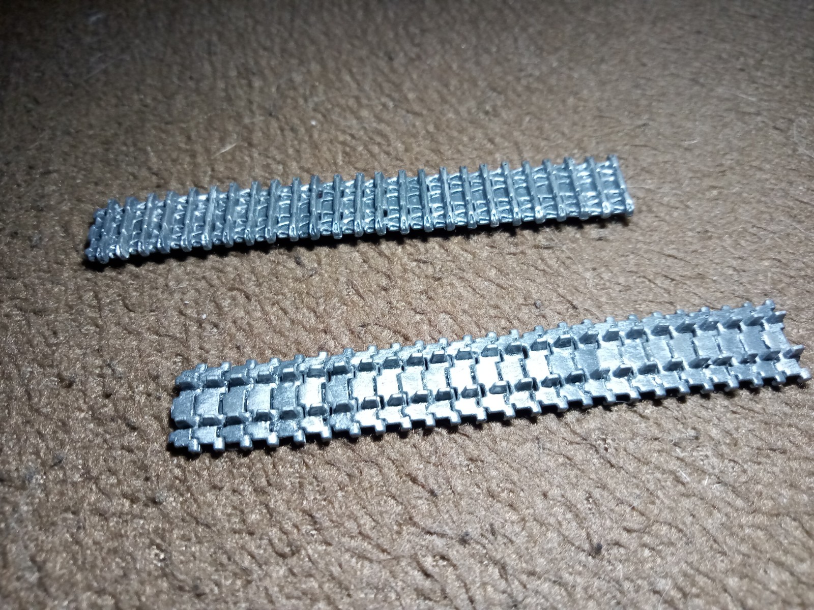

Heute habe ich mich mal an die Ketten gewagt.
Die beiden Ketten liegen dem Bausatz in insgesamt 210 Einzelteilen bei.
Mein Vorgehen war jeweils eine Kette in rund 4 Segmenten zu teilen.
Pro Segment wurden dann um die 25 Kettenglieder verklebt.
Kurz antrocknen lassen (nicht durchtrocknen).
Und dann angefangen beim Antriebsrad, auf das Laufwerk die
4 Segmente angebracht.
Das ging ganz gut, so schlimm sind Einzelkettenglieder nicht,
wie es zu erst den Anschein hat.
Die Kettenglieder wurden vor dem Verkleben bemalt.
Erst in Anthrazit und danach mit Eisenfarbe.

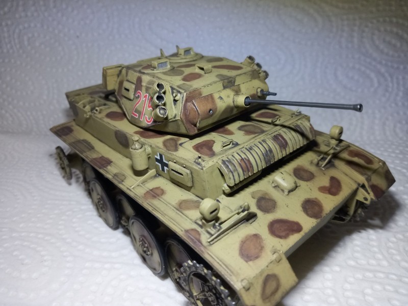

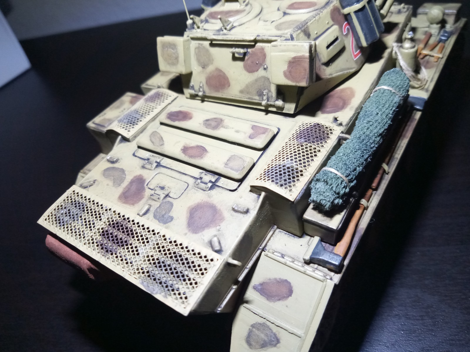

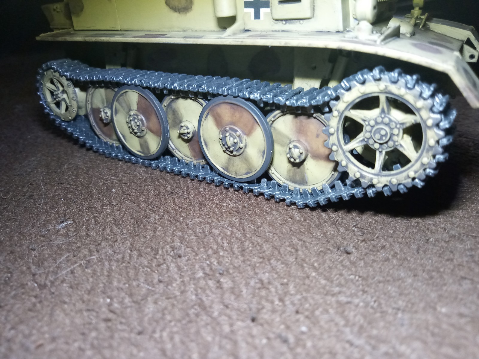

langsam geht es dem Bauende entgegen.
Die Ketten sind nun drauf und nun bin ich dabei,
die Ausrüstungsgegenstände an den Luchs zu bringen.
So schlecht die Qualität des Bausatzes ist, so kann er denoch überraschen.
Die Halterungen für die Ersatzkettenglieder sind sehr fein aus PE gemacht.
Das gefällt mir richtig gut.
Leider ist dieser Schritt nicht in der Bauanleitung angegeben.
Ebenso liegen dem Bausatz die Lüftungsgitter auch als PE bei.
Ein paar kleine Beschußschäden habe ich an der Bugzusatzpanzerung dargestellt.
Einfach eine Nadel über einer Kerze warm gemacht und eingestochen
Anschließend kam etwas Eisenfarbe rauf.
ENDE vom Baubericht.
