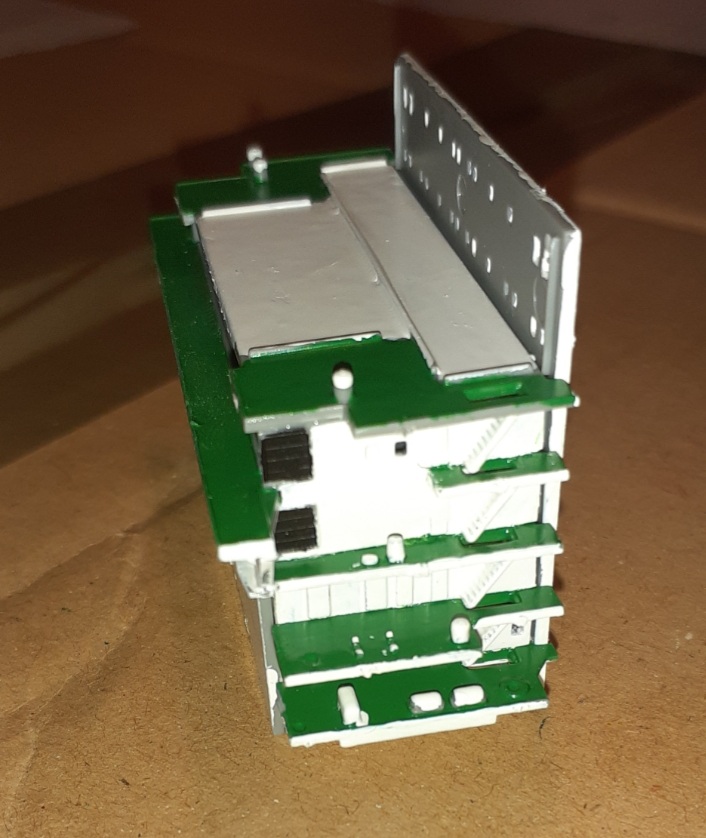

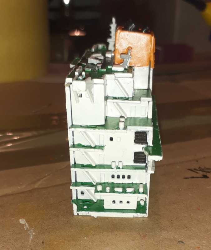

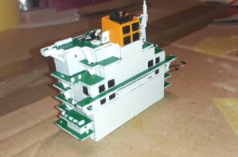

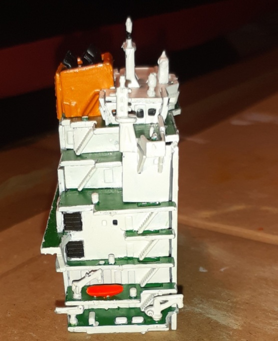

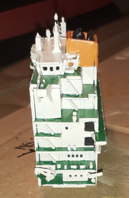

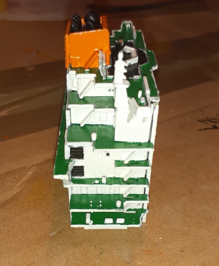

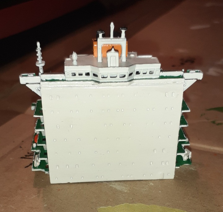

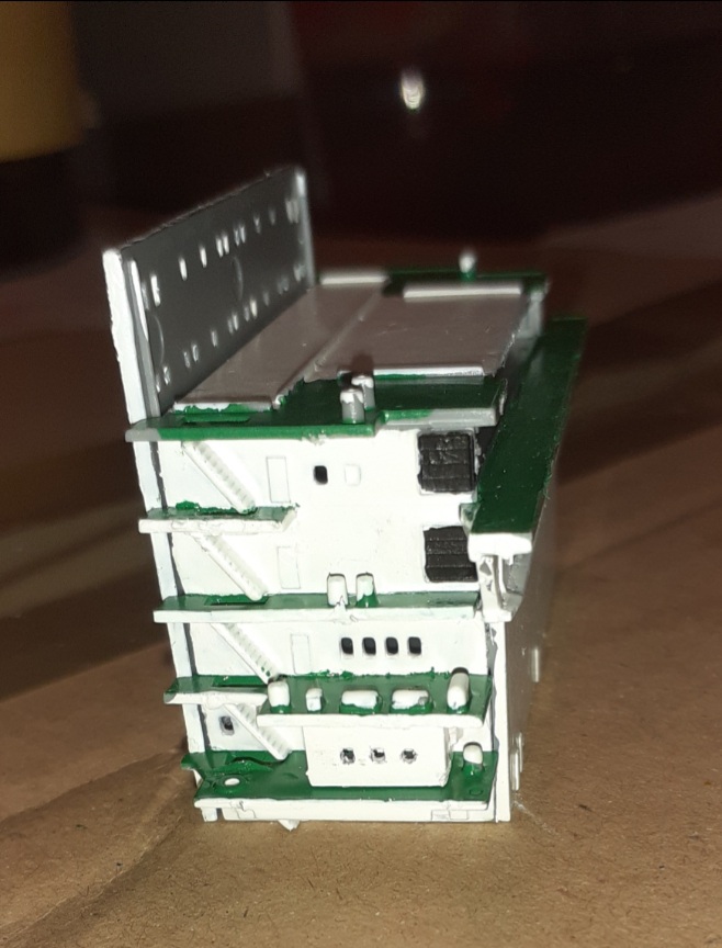

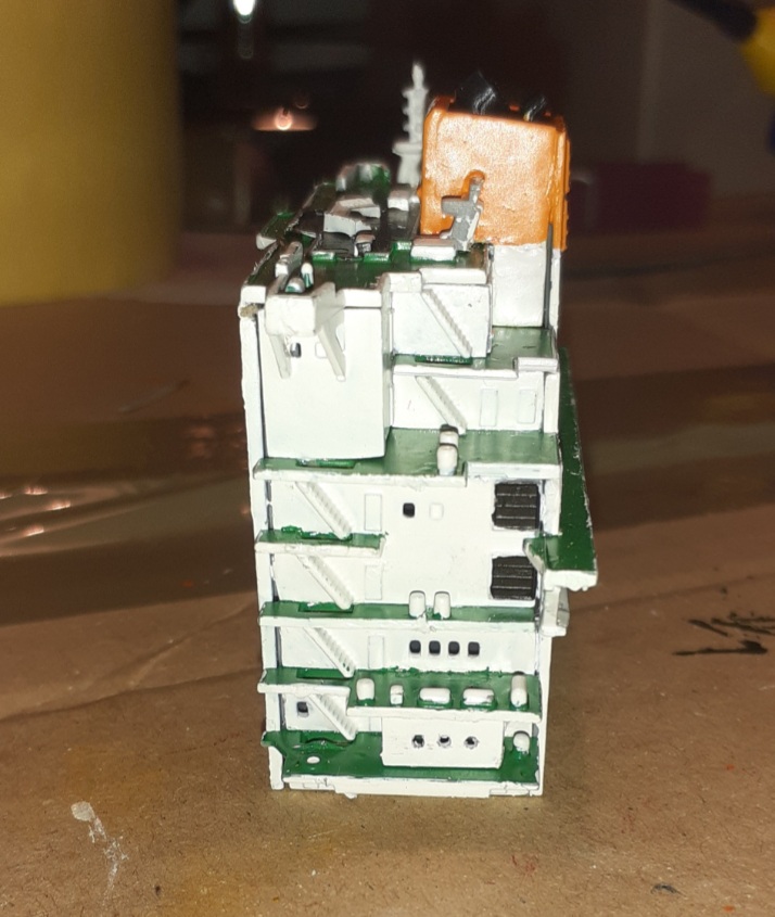

Nach dem Rumpf....der zwar wie beschrieben beim Lackieren die ein oder andere Verbesserung hätte erleben können, für mich als Grobmotoriker aber ganz gut von der Hand ging, kam der Brückenaufbau...
Der war sowohl im Aufbau als auch in der Lackierung eine starke Herausforderung...
Aber seht selbst...
Triumph68
Beiträge: 743
Been thanked: 43 times
tja... auch hier sieht man, dass die Farbe zu dick war... aber wir alle mussten es mal lernen und ich bin sicher, dass du das nächster mahl in den Augen hast :thumbup:
viewtopic.php?f=275&t=7630
schnuerbodenfuxx
Beiträge: 924
Triumph hat recht, die Farbe siehr irgendwie draufgeschmiert aus. Welche Farben hast du verwendet - Revell Aqua oder Enamel? Wenn du bei Aquas mit dem Pinsel streichts, mußt du die Farbe viel mehr verdünnen. Mit einer Pipette tropfenweise Wasser zugeben, bis sie beim Umrühren vom Holz- oder Rührstab abtropft. Und dann mehrere Anstriche drauf, bis sie richtig deckt. Dann siehts auch viel besser aus.
Mit Enamel_Farben habe ich keine Erahrung, kann also dazu nichts sagen.
Grüße aus der Kellerwerft
schnuerbodenfuxx Dieter
Kleineslicht1
Beiträge: 131
Registriert: Fr 14. Mai 2021, 22:17
Hy...hab tatsächlich die email farben genommen...unverdünnt....hatte nur 2 aqua farben...schwarz und messing...aber diese haben nicht so super gedeckt....hatte vom verdünnen...womit.. wie viel etc. Keine Ahnung :?: :(

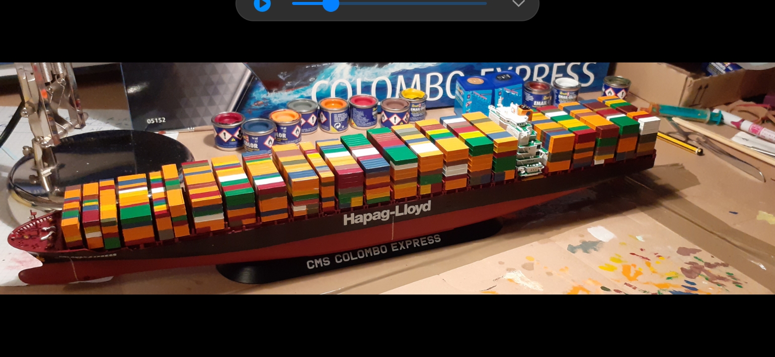

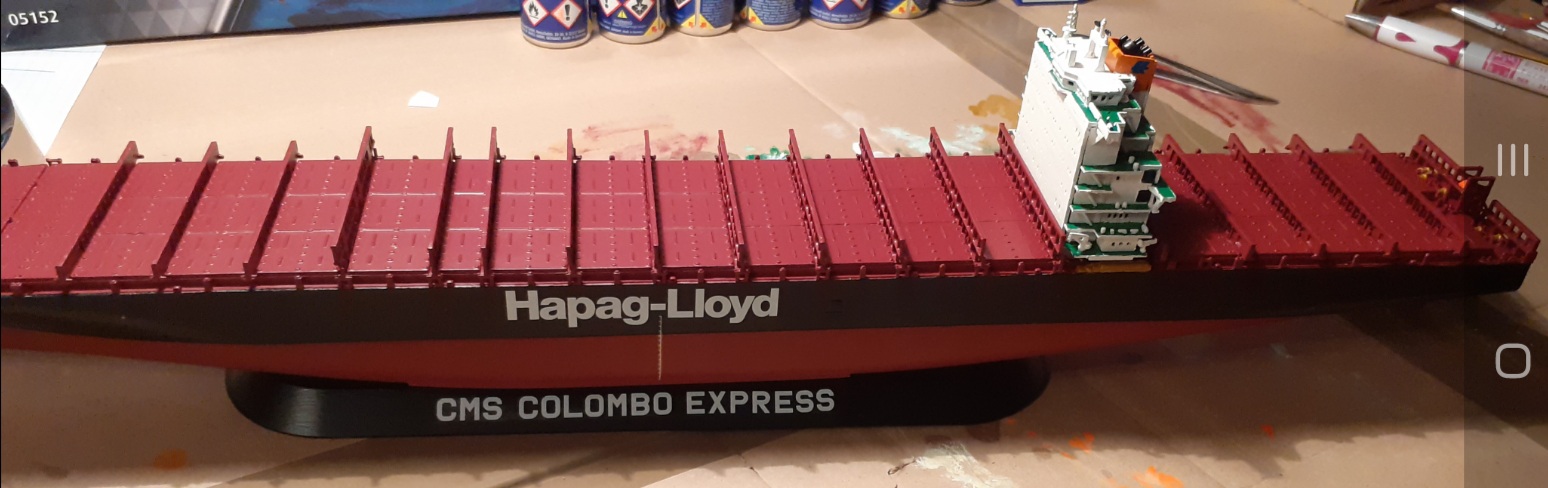

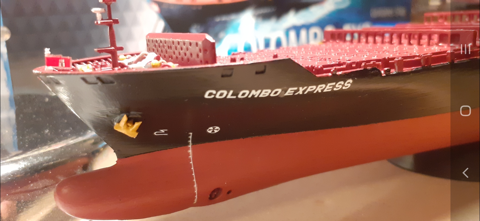

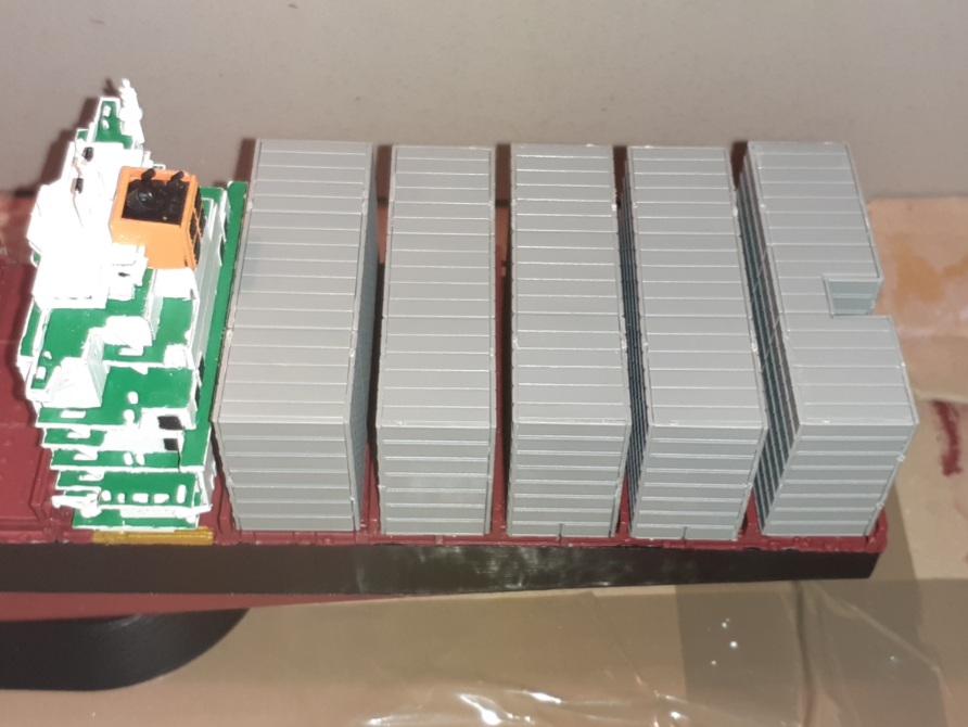

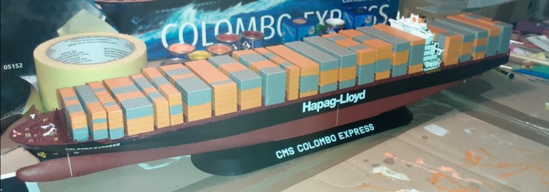

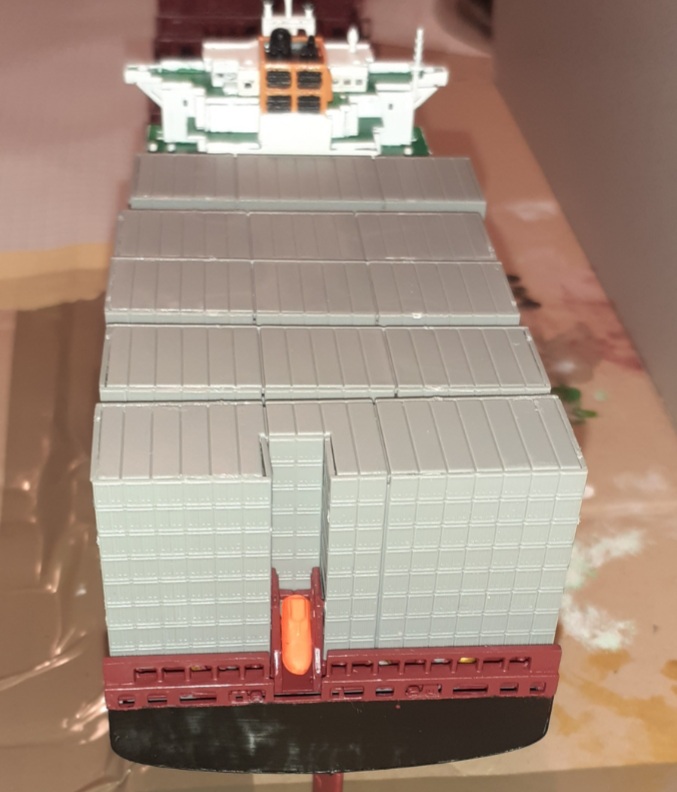

Es folgte dann der Zusammenbau der containerblöcke...sowie die erste Lackierung mit der hapag farbe...
Kleineslicht1
Beiträge: 131

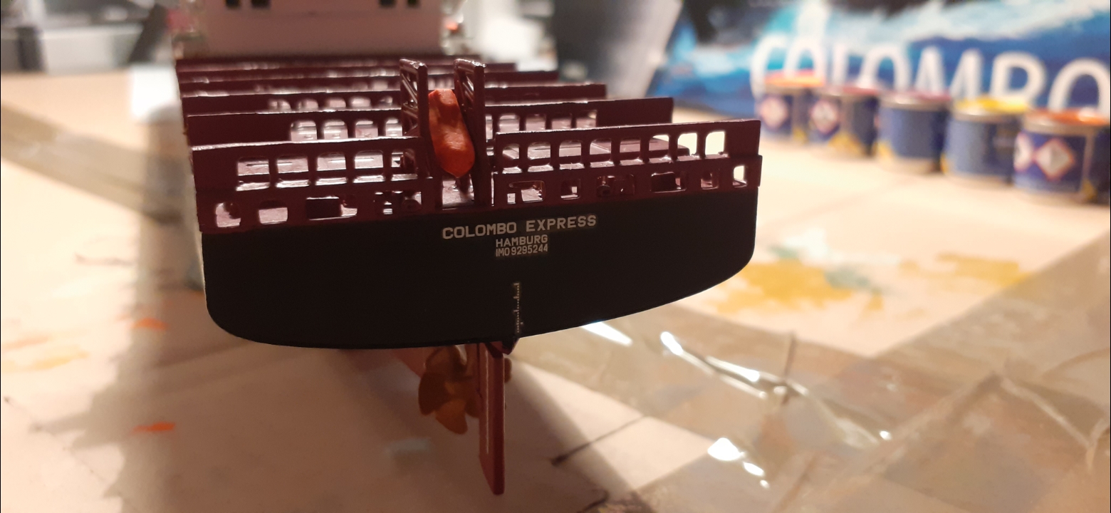

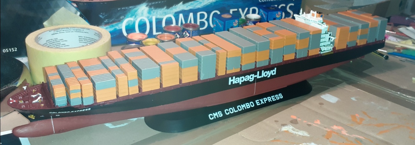

Und die decals wurden auch am schiff angebracht
Kleineslicht1
Beiträge: 131

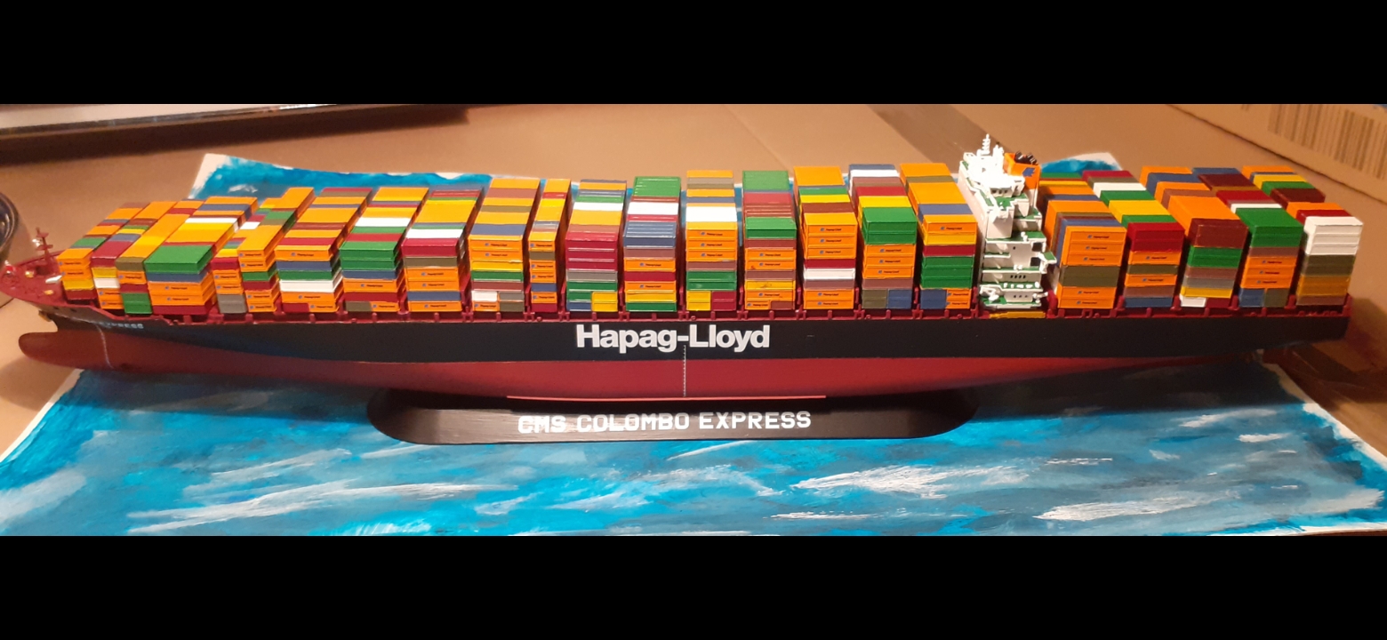

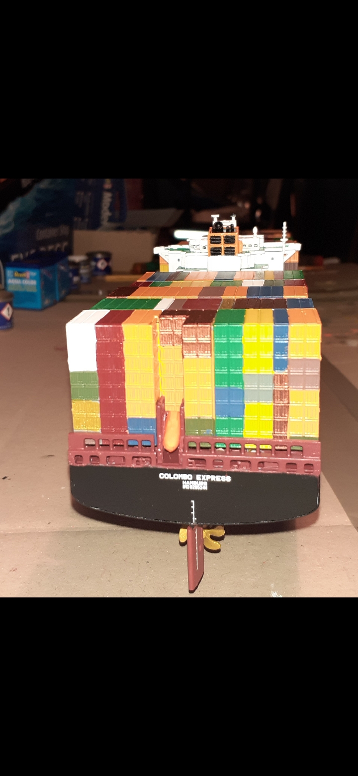

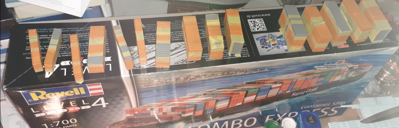

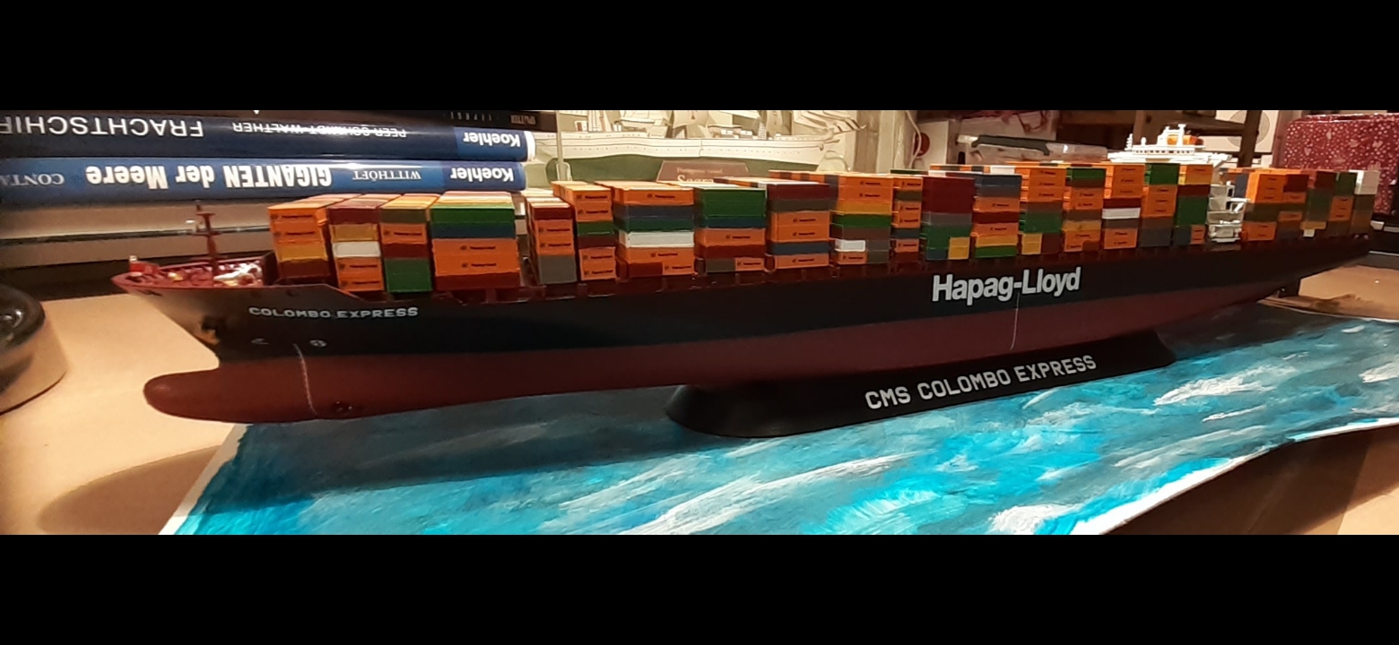

Zu guter letzt wurden die Container noch farblich in mühevoller Kleinarbeit bunt gestaltet und die Hapag Decals angebracht...
Weitere Reederei Decals sind bestellt und werden noch ergänzt wenn diese dann mal eintreffen....
Das bis jetzt gefertigte Werk...
Beiträge: 3118
Has thanked: 98 times
Been thanked: 156 times
Noch ein Wash über die Container damit die nicht wie Nagelneu aussehen, dann passts soweit ;)
Für dein Erstlingswerk gut geworden, die Feinheiten kommen mit der Zeit.

Da du Email verwendet hast, würde ich ein Acrylwash nehmen.
Schwarze Acrylfarbe mit Wasser verdünnen, sehr stark verdünnen. 95% Wasser, 5% Farbe. Ist es dann zu wenig Farbe kannst immer noch rein machen, raus geht nicht mehr ;)
Großflächig drüber pinseln, überschüssiges abtupfen, fertig. Mit dem Tupfen aber schnell sein, Acryl trocknet da recht schnell.
Meines Erachtens bessere Variante, aber bei Email gefährlich, da dass Benzin die Emailschicht angreifen kann.
Material: Ölfarbe(hier würde ich schwarz nehmen für Tiefeneffekte) und Feuerzeug Benzin.
Arbeit: Ganz wenig Ölfarbe nehmen, mit viel Benzin verdünnen, gut, sehr gut durch rühren bis sich die gesamte Ölfarbe zersetzt hat. Wash drüber pinseln, was zu viel ist, weg tupfen(hier kannst auch eine Woche oder ein Jahr später noch entfernen was zu viel ist ;) ), fertig. Arbeit von vielleicht 10-15 Minuten fürs ganze Schiff.

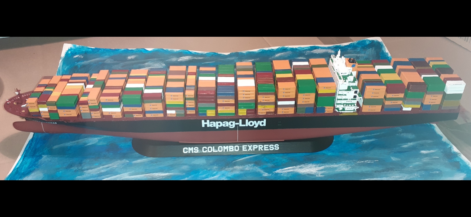

Kleineslicht1
Beiträge: 131
Lieferung erhalten...
Die anderen decals der weiteren Reedereien sind angekommen
P&O
P&O Nedlloyd
OOCL
NYK
Die Tage wird das Schiff vollendet...
VG
