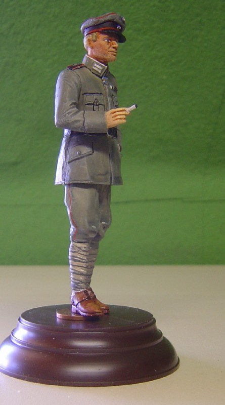

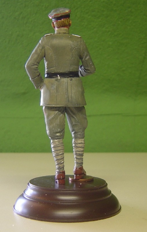

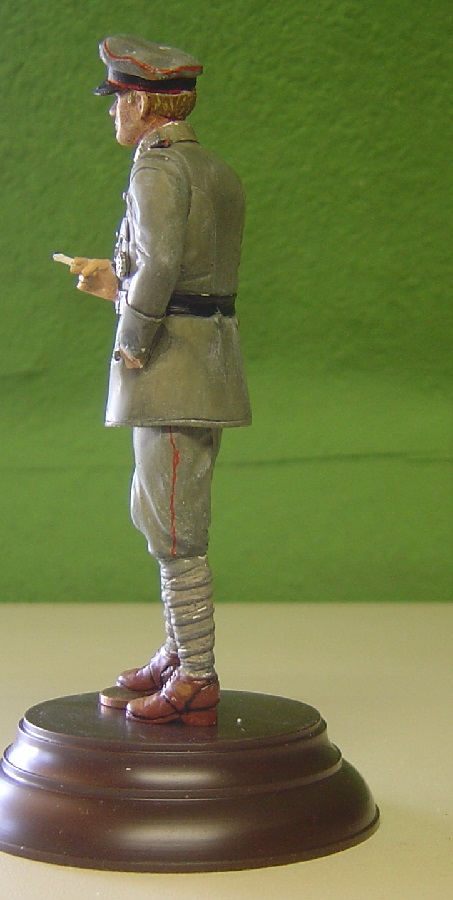

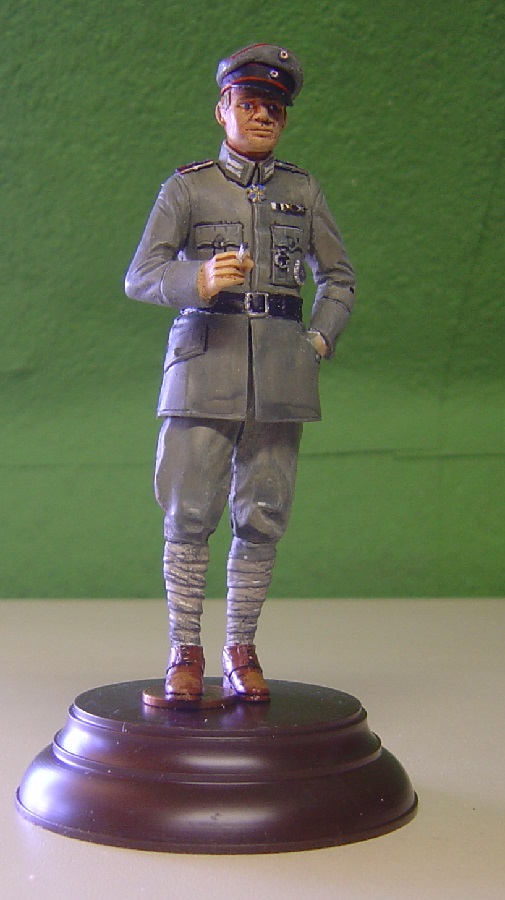

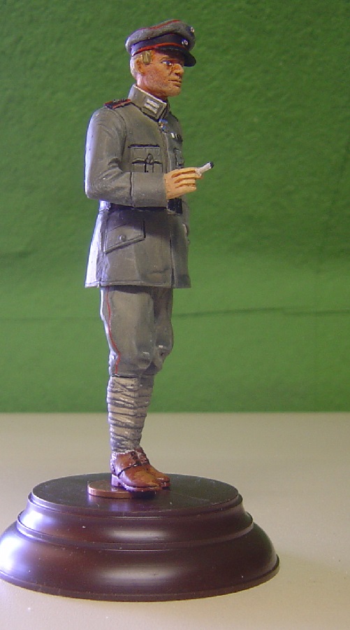

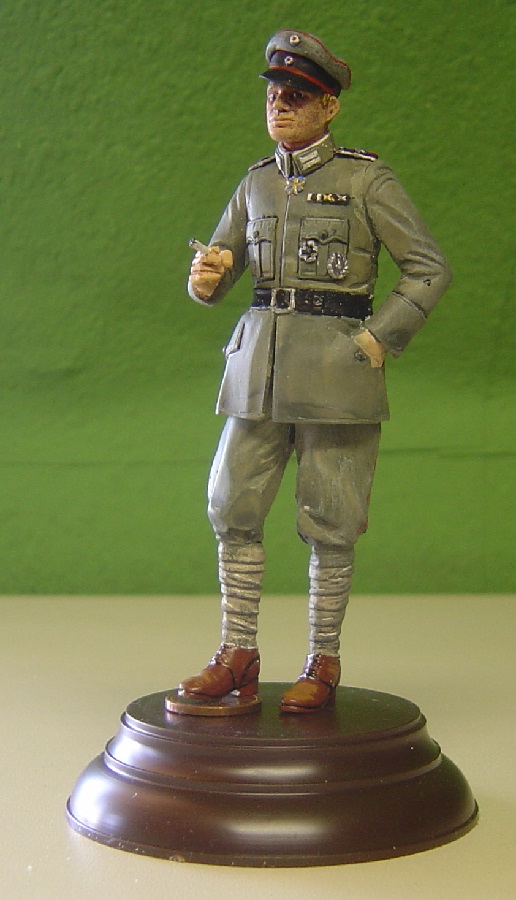

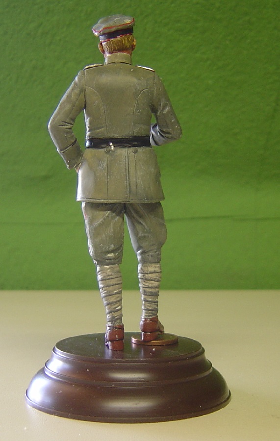

So es ist geschafft . Der Udet ist fertig. Wie schon gesagt gefallen mir die Fotos nicht so gut. z.B die schwarzen Umrandungen der Taschen usw. wirken im Original wie leichte Schatten. Auf den Bilder richtig scharfe Striche. Aber mit dem Problem hat wohl jeder zu kämpfen. Aber nun die Bilder.

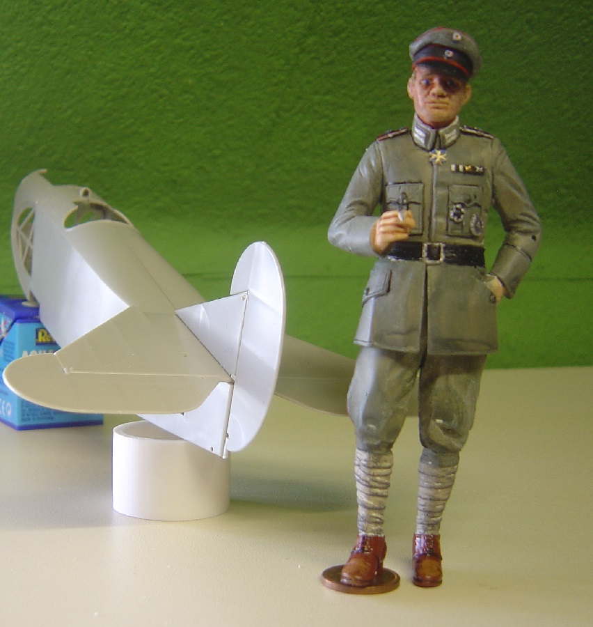

Eigentlich bin ich ja nicht so ein Freund von "Halben " Modellen Aber hier wäre es das mal wert eine Ausnahme zu machen. Ich habe mir daher die Fokker DVII von Revell 1:28 besorgt. Und hinter den Udet gestellt.
Das sieht aus wie gewollt und nicht gekonnt

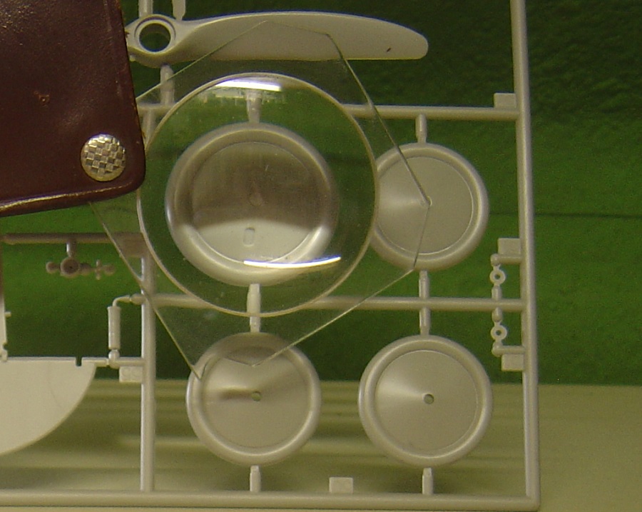

Da kommt jetzt die Schokolade von meinem Enkel ins Spiel. Wenn es mit der Schokolade klappt warum nicht auch mit einem Modellbausatz. Erste Versuche.
Es wird größer.
Jetzt kommt es auf den richtigen Abstand zwischen Objekt und Linse an.
Passt noch ein Versuch mit Teilen.
Super
. so wird das was.

Moin Hans,
sehr schöne Leistung
Gefällt mir ausgesprochen gut
Da kriegt man glatt ebenso Lust, auf Figurenbau
- ModellfreakDD
- Beiträge: 2013
PS: schöne Figur geworden
- Aktvetos
- Beiträge: 3107
- Wohnort: Wien
- Has thanked: 92 times
- Been thanked: 151 times
- Kontaktdaten:
Toll geworden, der wackere Kämpfer
Und auch toll finde ich, das du das gleiche Problem hast wie ich. Was auf den Fotos übertrieben stark wirkt, wirkt in real wie ein feiner, schöner, weicher Übergang..

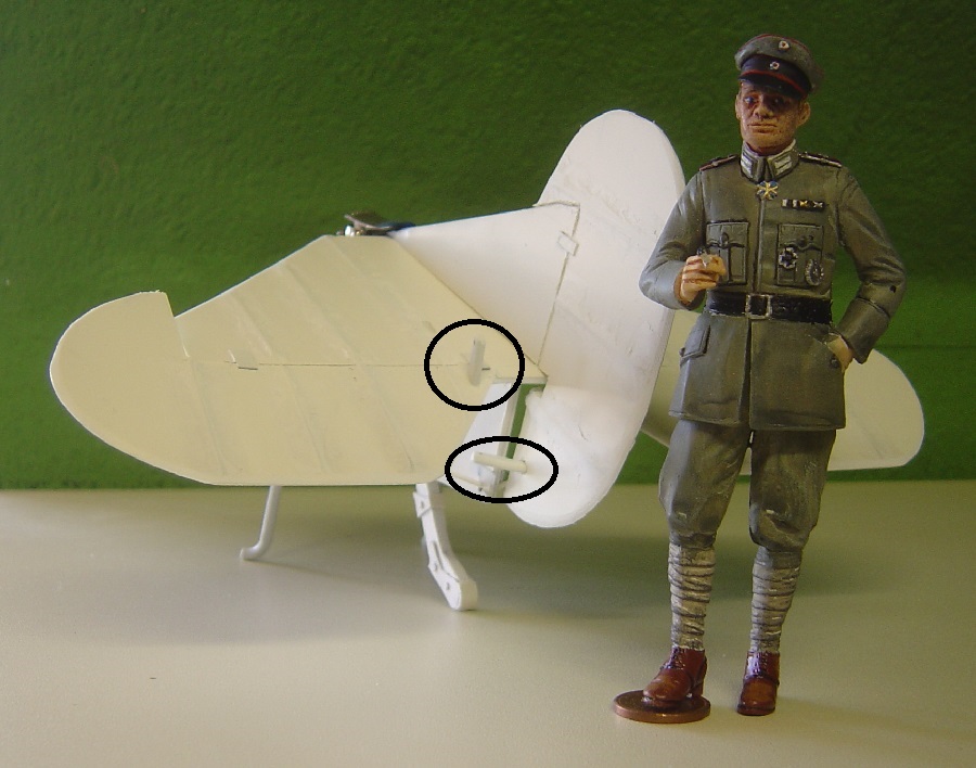

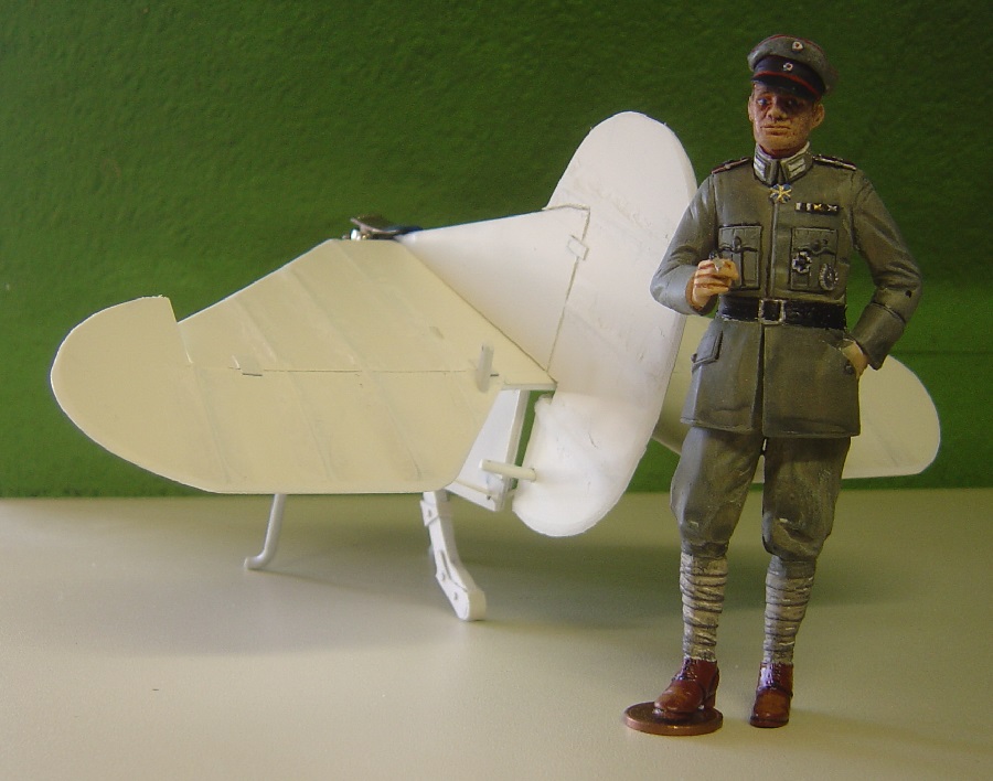

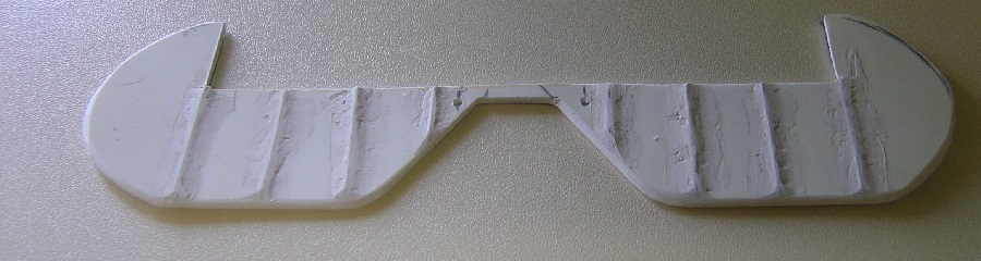

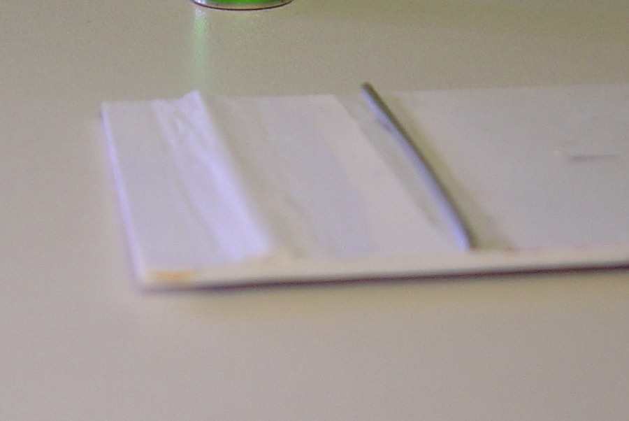

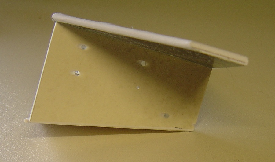

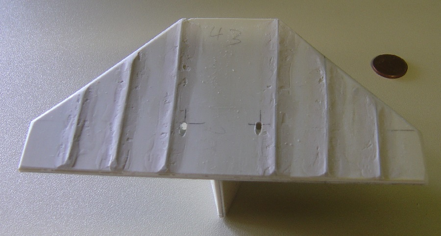

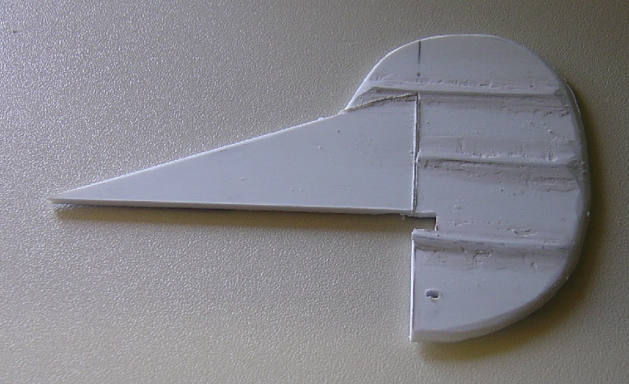

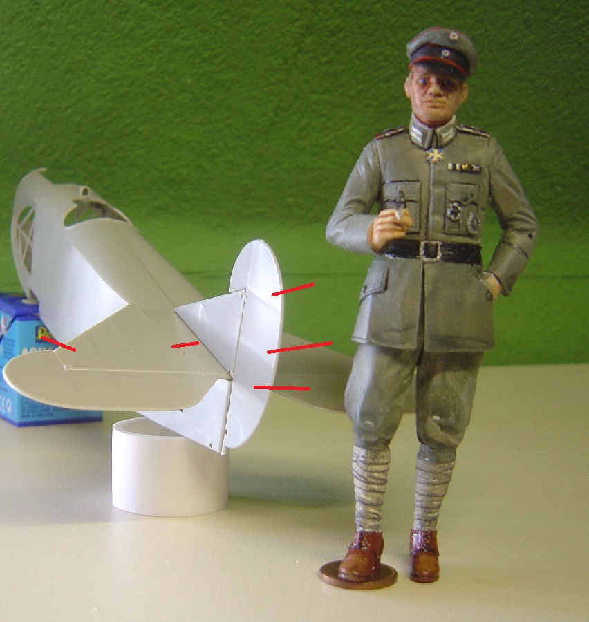

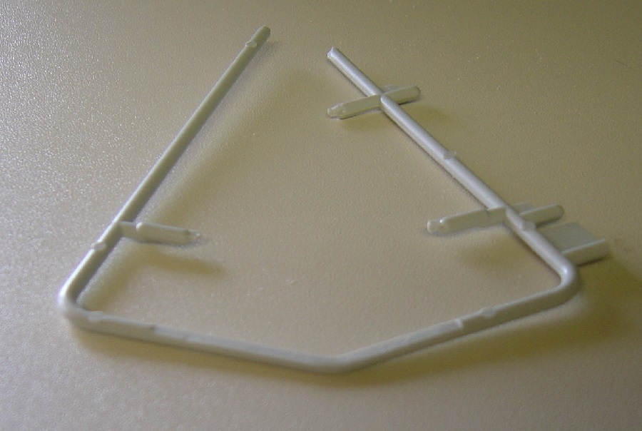

Das größte Problem für mich war, das Heck der Fokker war die Stoffbespannung. Man sieht die Holzteile unter der Stoffbespannung. .
Die Teile sind ja recht einfach bzw. flach, die Maße vom 1:28 Modell abnehmen und mit 1.75 multiplizieren.

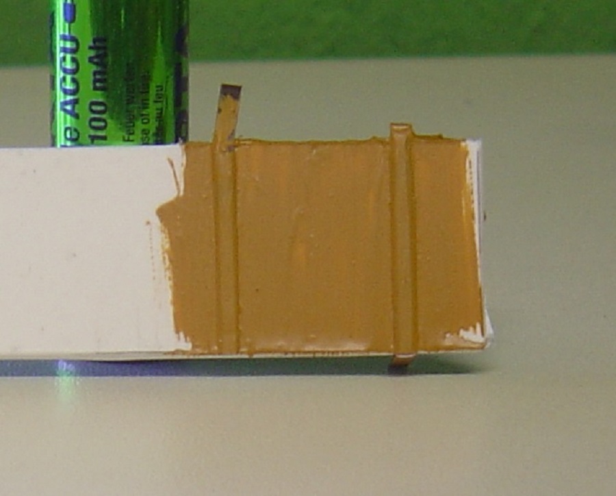

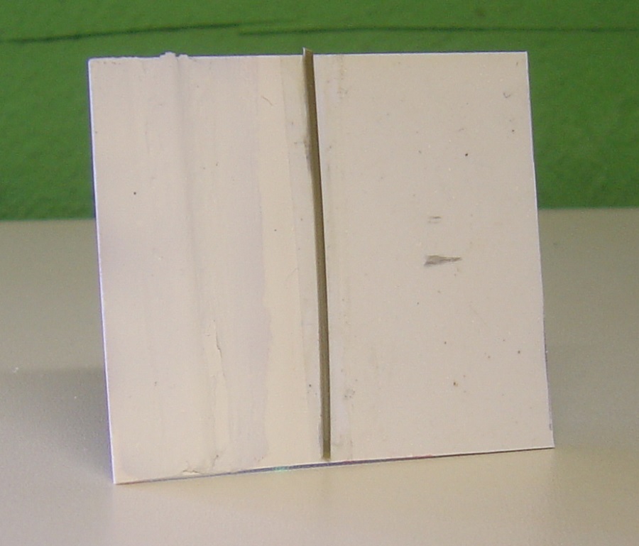

Der erste Versuch war dünne Streifen aufzukleben .
Gefiel mir aber nicht so gut .Zweiter Versuch mit sehr dünn gezogenen Giesästen und diese dann an gespachtelt. .
Das sieht der Sache doch sehr ähnlich. Der Rumpf ist ja auch sehr einfach aus Platten gebaut. .

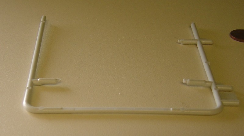

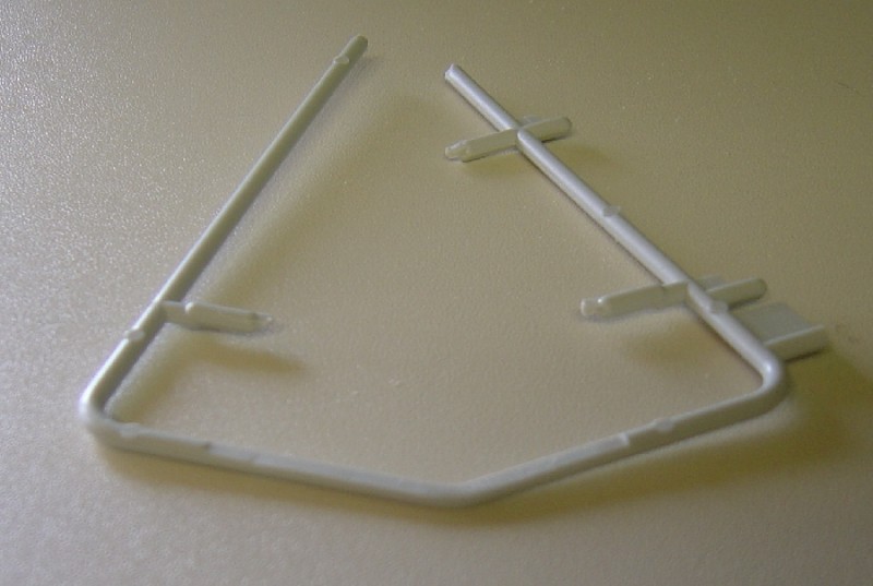

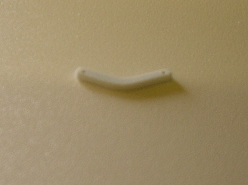

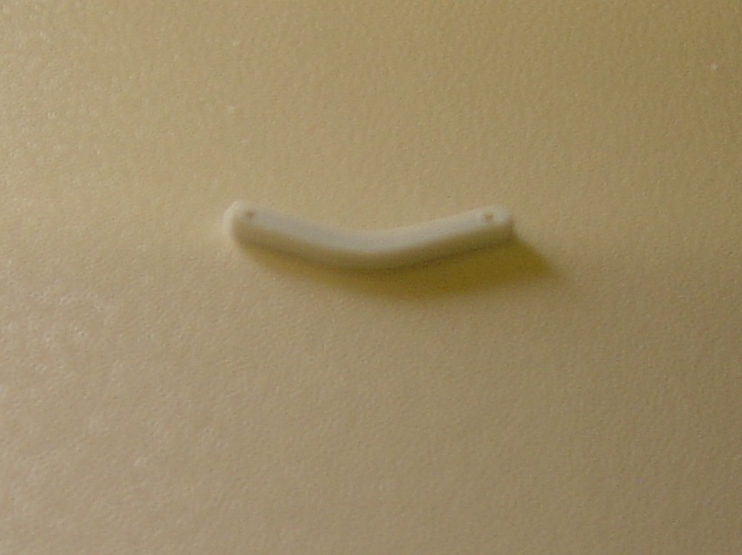

Dann noch die Kleinteile für die Ruder

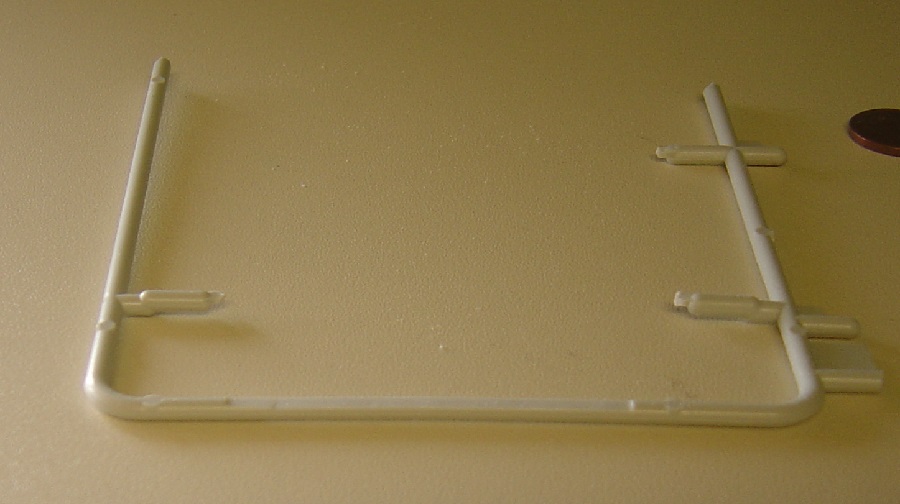

Giesäste dünn feilen Über einer Kerze biegen Und Fertig Den Sporn aus dickem Plaste ausgesägt und mit dünnen beklebt.
Aber es hat ja mit der Lupe auch ganz gut geklappt.

Ist ja ganz einfach...
Schnell mal ein Flugzeugheck zusammen schmieden

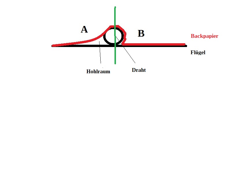

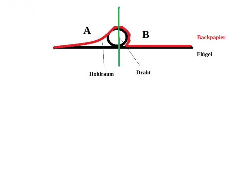

Darf ich eine Idee einbringen für die Beplanung?
Einfach einen dünnen Draht hin kleben, erspart mal das ziehen der Plastikteile und du hast immer den selben Durchmesser. Und dann als Beplanung Backpapier mit Weißleim drüber kleben. Kann dann auch erstmal drüber schauen, kannst ja nach dem trocknen super sauber an den Kanten zurecht schneiden. Würde dir die ganze Schleiferei ersparen und hätte eventuell gleich einen richtig schönen Stoff Look.

Hast Du das schon mal probiert Rainer? Ich hatte auch den Gedanken das so zu machen, aber habe ich dann wieder verworfen. Weil
wenn man die Version A wählt, einen Hohlraum bekommt. Bei Version B es nicht richtig aussieht. Dazu kommt man kann Plast fester mit Plast verkleben als Metall auf Plaste. Außerdem ist das Feilen ( der Vorder- und Hinterkante der Flügel ) leichter wenn es alles ein Material ist. Ein anderer Gedanke war, wie im Original, einen Rahmen zu bauen und mit Selbstklebender Alufolie zu bekleben. War mir aber zu aufwendig.
