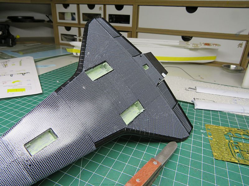

Ein kurzes Update: Die Decals der Hitzeschutzkacheln sind alle angebracht.
Derzeit bin ich dabei, die Ätzteile an den Fahrgestellen sowie den Fahrwerksklappen anzubringen:
Es müssen noch die Hydraulikleitungen an den Fahrgestellen sowie an den beiden Greifarmen angebracht werden. Die dazu benötigten Ätzteile wurden bereits lackiert und trocknen in meiner "Lackierwerkstatt". Als Nächstes werden die Fahrgestelle, Fahrwerksschächte und Verschlußklappen lackiert und danach, nach Anbringen der Hydraulikleitungen, eingebaut.

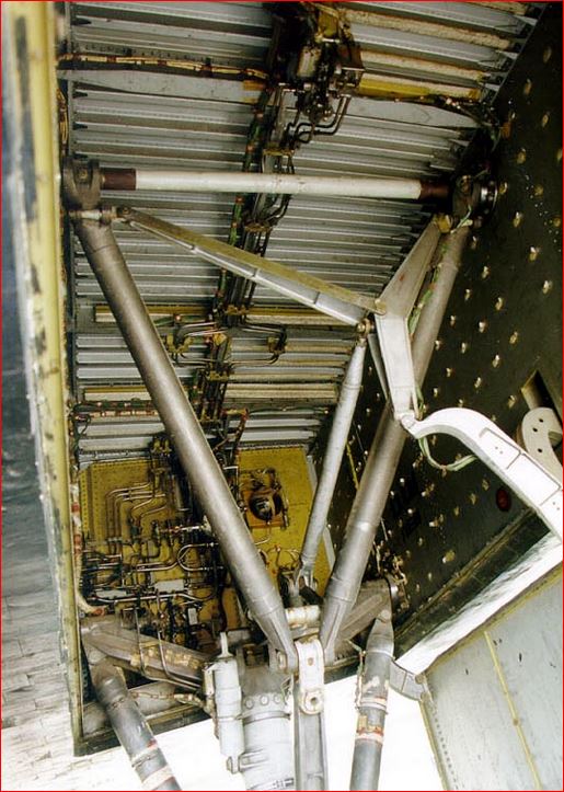

Die Fahrwerksschächte sind bei der Buran eigentlich nicht komplett grünlich. Lediglich der Rand, wo die Fahrwerksklappen Kontakt haben, erscheinen so. Der Rest ist aluminiumfarbig und anthrazit.
energia-buran.com
energia-buran.com
Die Decals sind akzeptabel, wenn ich auch hier bei den schwarzen Kacheln die "Sicken" als viel zu dominant empfinde. Gefällt mir nicht. Dunkelgrau als Sicken für die schwarzen Flächen und ein helles Grau für die weißen Flächen wären aus meiner Sicht besser. Wie ich bereits schrieb: für das Shuttle hat das Warbird Decals viel besser gelöst. Brauchst Du wieder nicht kommentieren. Ist nur meine Meinung.

danke für das Foto; werde die Farbgebung entsprechend korrigieren :thumbup: .

:thumbup: Noch ist es nicht zu spät. Dieses grünliche ist eigentlich nicht verkehrt bei Luftfahrzeugen. Ich dachte nur, dass es beim Space Shuttle nicht grünlich ist, ob es bei der Buran dann auch anders wäre.

Gerade hab ich mir Fotos der Buran im Technikmuseum Speyer angeschaut; dort sind die Schächte alufarben. So werde ich die auch lackieren.

Die in Speyer ist aber ein anderes "Modell" ;) Achte auf das Heck und die Triebwerke. Die sind anders angebracht.

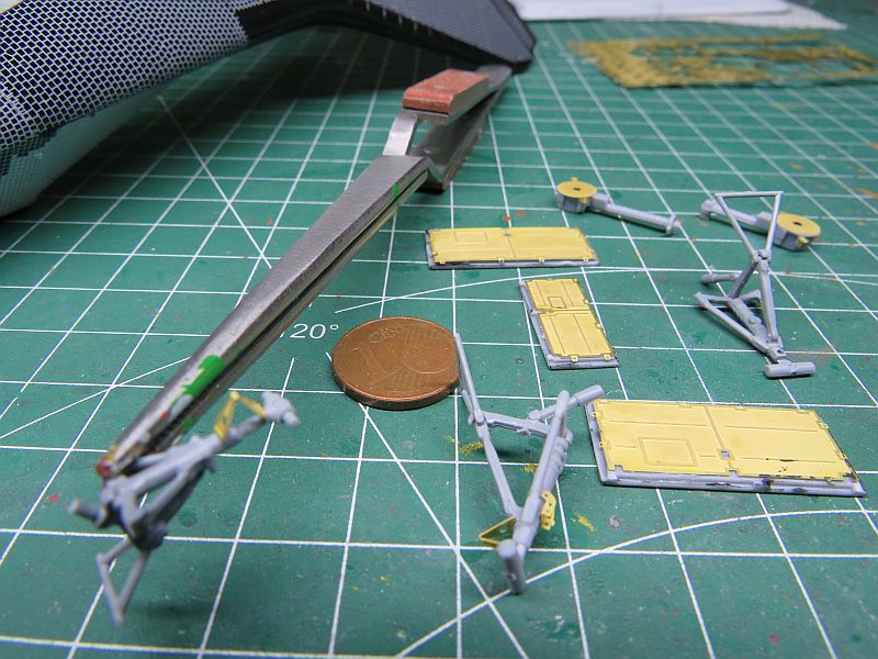

Bin gerade dabei, die Fahrwerke und Greifarme mit fotogeätzten "Hydraulikleitungen" zu versehen:
Das Fahrwerk wird allerdings erst ganz zum Schluß montiert; zuerst kommen die Ladeluken dran. Andernfalls könnte es passieren, dass mir das Fahrgestell beim Montieren der Luken abbricht. Die Scharniere der Luken liegen ebenfalls als Ätzteile vor, so dass ich da wohl auch noch etwas "Fummelarbeit" vor mir habe :roll: .
