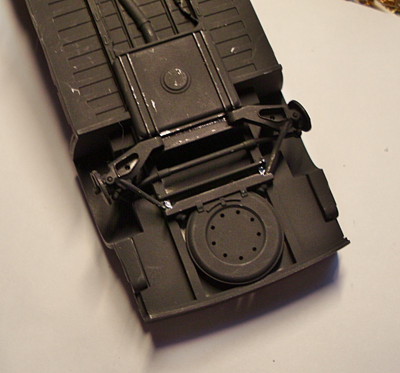

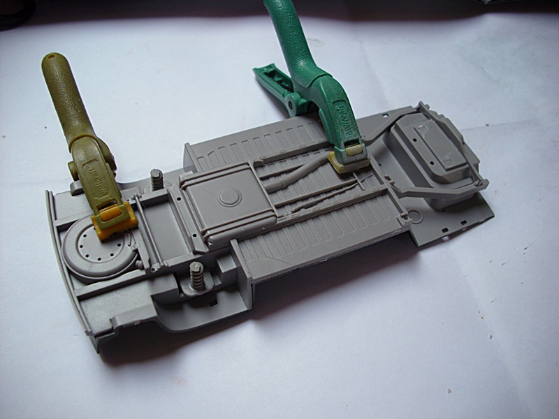

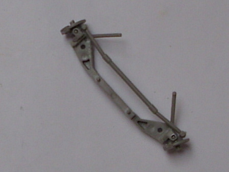

Ich habe dann mal alle Teile die zum unteren Teil vom Bus gehören aus dem Gießast gelöst und schon mal zu kleinen Baugruppen zusammen gestellt. Also Vorderachse, Hinterachse ( Motor, Auspuffanlage) Stoßdämpfer und weitere Kleinteile.
Die Vorderachse mit der Radaufnahme kann man mit Lenkeinschlag bauen oder sogar "lenkbar" Leider sind die Stifte für die Felge zu kurz wenn das Rad drehbar sein soll. Da muß man umbauen aber das brauche ich nicht. Wird eh nur ein Standmodell. Die Lenkstange zwischen den Rädern einzubauen ist eine kleine Geduldsaufgabe immer mit der Gefahr was abzubrechen.
Alles andere erklärt sich dann von selbst. Man sollte wenn man das Modell zum ersten mal in Händen hält nach der Bauanleitung vorgehen. Lackieren nach dem Bau wie beim Panzer ist leider nicht möglich. Hier sollten Zwischenschritte eingeplant werden und erst bemalen und dann zusammen bauen.

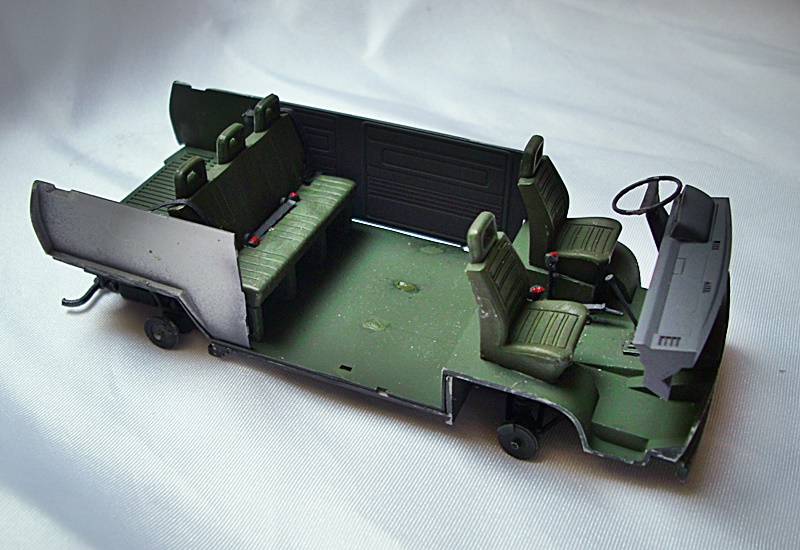

Etwas weiter ist es schon gegangen aber ich werde wohl zum WE hin eine kleine Pause einlegen. Eine größere Airbrusharbeit ist dazwischen gekommen. Ich habe ja noch viel Zeit bis zum 16.05.

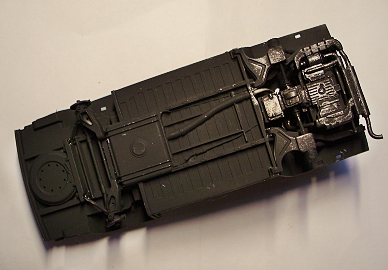

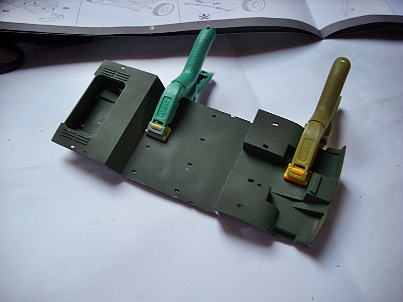

Nachdem ich hier schon die ganzen Baugruppen für die Unterseite vorgestellt habe, sind diese lackiert und zusammengebaut bzw schon verbaut.
Motor, Auspuff und weitere Teile habe ich nur etwas mit X-10 von Tamiya trockengemalt. Später kommt auch noch etwas Rost dazu.
Die Vorderachse schon mit den kleinen Stiften für die Innenseite der Felge (Rad)

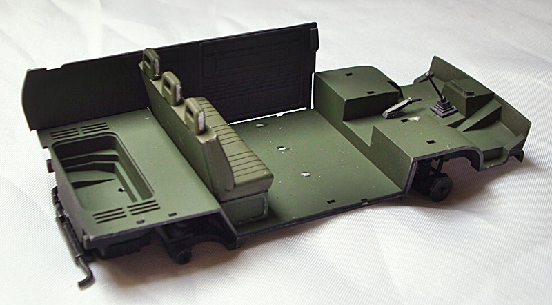

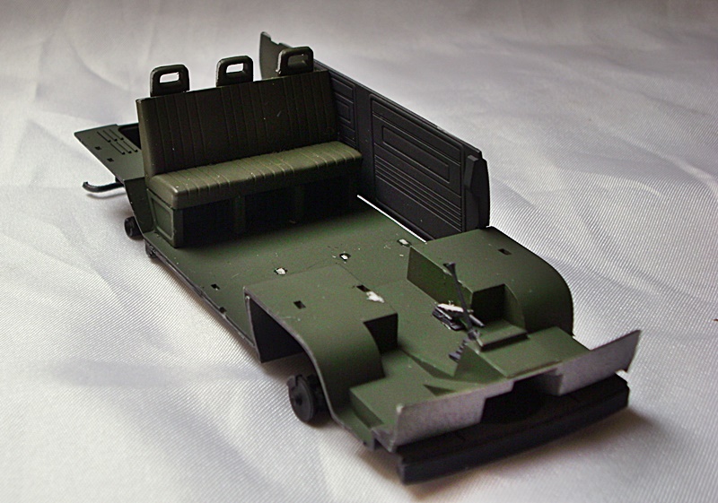

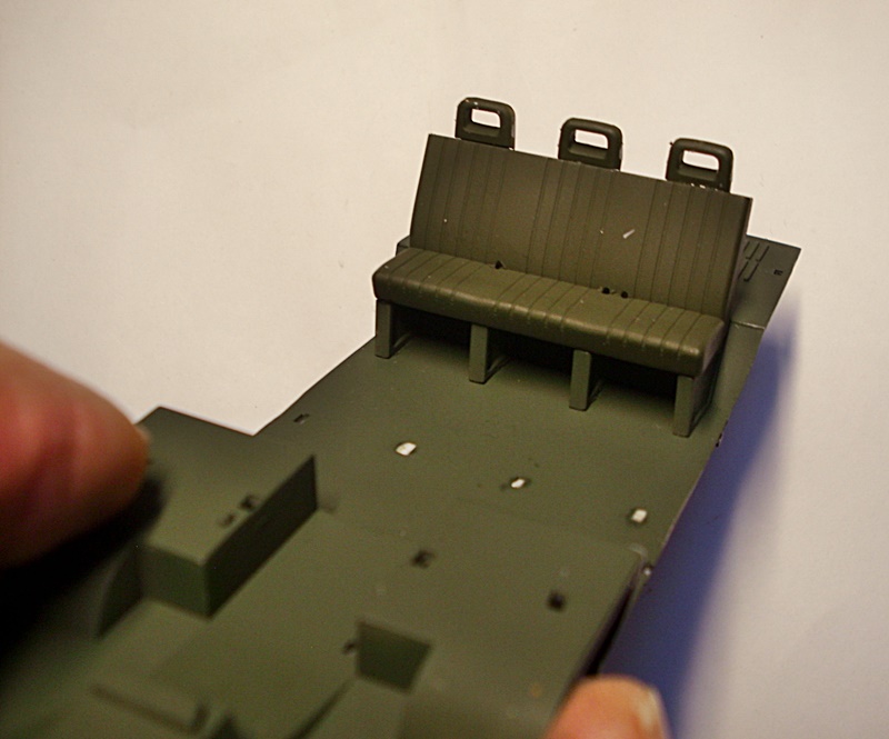

Danach habe ich angefangen die Sitze einzubauen. Dabei mir überlegt die erste Sitzreihe nicht zu verbauen, Da verschließe ich die kleinen Löcher und vielleicht kommen dort die Verpflegung bzw. Essenkübel hin. :D

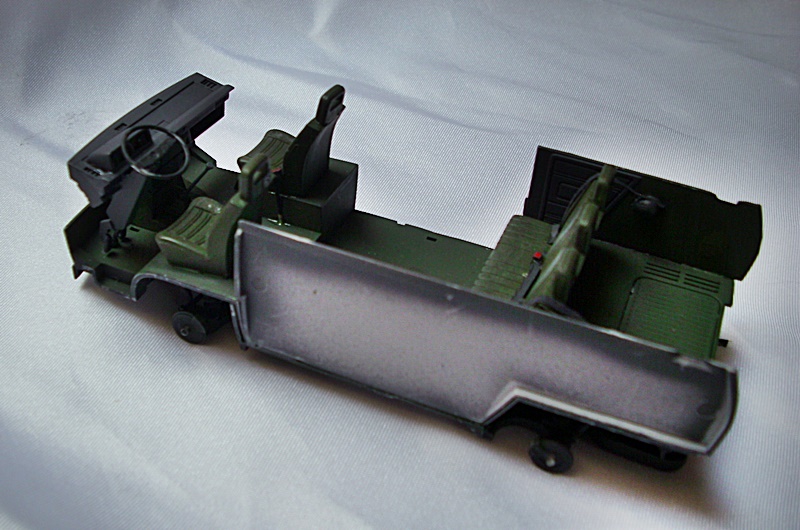

Auch die Seitenteile werden schon mal probeweise angepaßt. Gangschaltung und Handbremse sind schon am Platz Jetzt fehlt nur noch das Cockpit. Natürlich werden alle Teile was Farbe betrifft noch nachgearbeitet. Desweiteren werde ich mir einen T3 live ansehen um rauszubekommen wo die Gurtrollen befestigt sind.
Eine Paßprobe aller Türen stand dann noch an und ich war angenehm überrascht, ohne viel nachzuarbeiten paßt. :thumbup: Jetzt kann ich auch anfangen die Tarnbemalung aufzubringen.

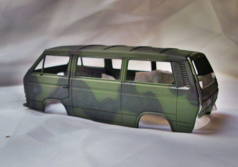

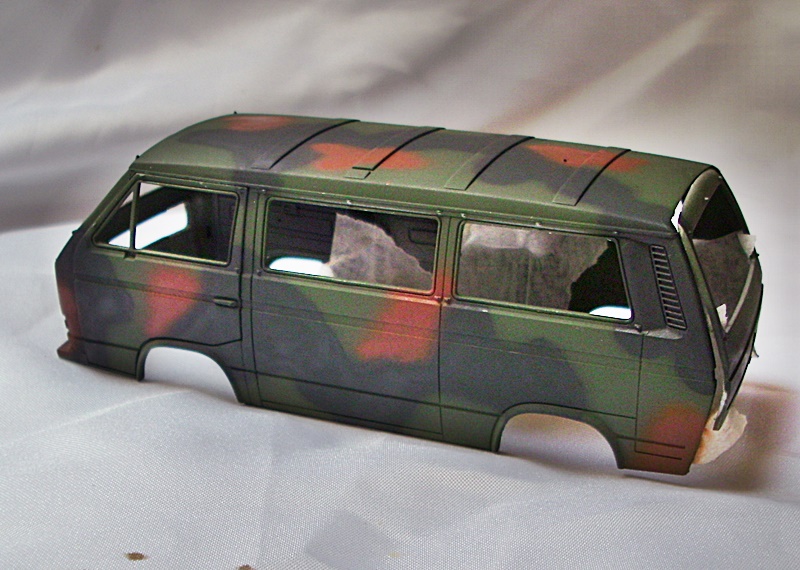

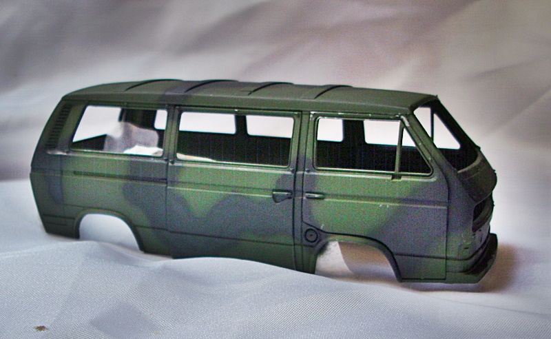

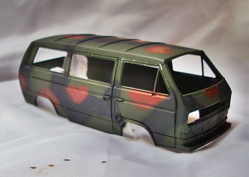

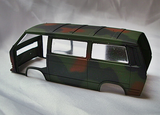

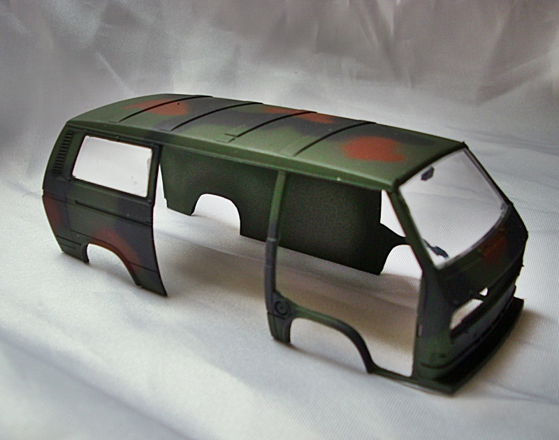

Ja erstmal wieder Bilder sammeln um die Tarnlackierung aufzubringen. Diesmal habe ich alles frei Hand lackiert. Danach folgen kleinere Farbausbesserungen und dann Mattlack. Danach werden die Fenster eingesetzt, alle von Innen. Mal sehen ob das klappt. Ich habe mir vorsichtshalber leere Blisterverpackungen besorgt, wenn was daneben geht, kann ich mir die Scheiben neu schneiden.
Mattschwarz oder Nato Schwarz von Tamiya.
Ist nicht ganz 1:1 aber für den kleinen Bus ist das schon ok.
Wenn die braunen Tarnflecken mit dem Mattlack nicht dunkler werden, kommt Vallejo Nato Braun 71.249 drauf.
Das mit den Sitzgurten muß ich nochmal überschlafen. Kleinteile fehlen und so ein Microbauer bin ich auch nicht.
Mal schauen ob ich morgen schon weiter komme. Ansonsten müßt Ihr bis zum WE warten. :lol:

Das Braun sieht mir etwas zu hell aus.
Ansonsten :respekt: :thumbup:

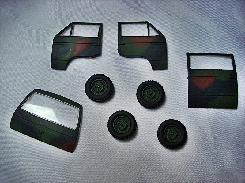

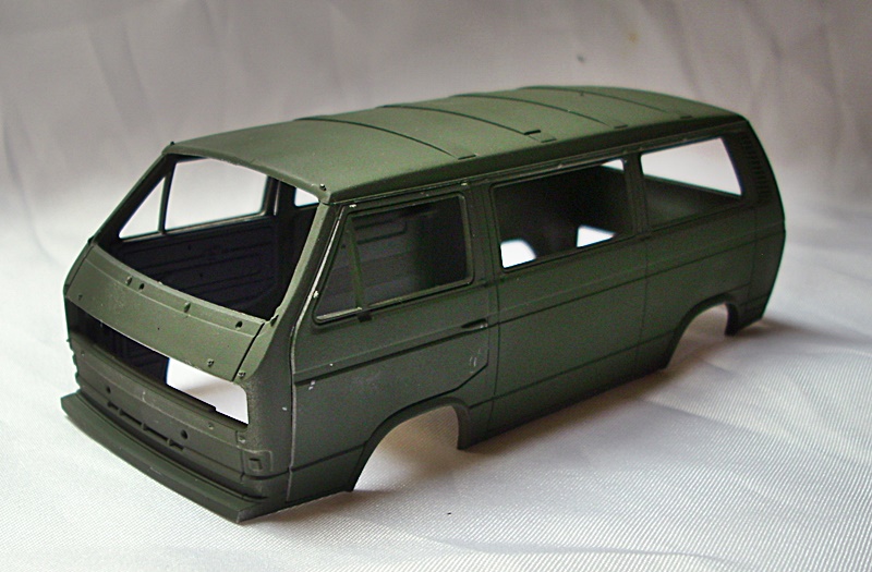

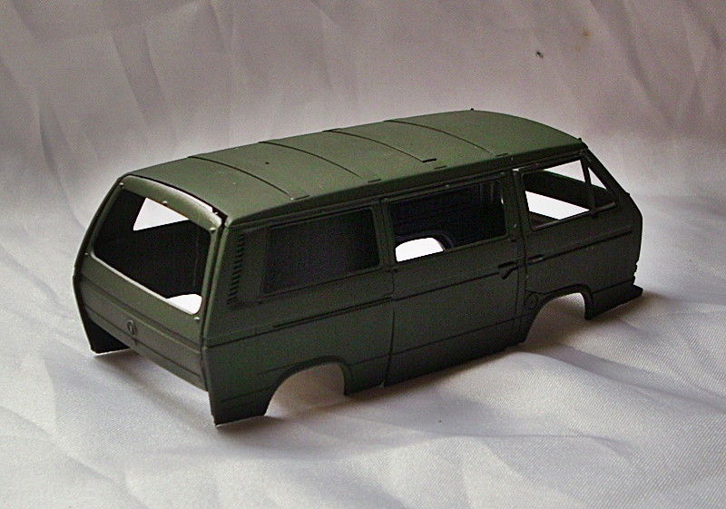

So am WE ist Anfang Mai und ich sollte jetzt mal die Endrunde einläuten. Beim Leo ist alles ok da fehlen noch die letzten Bilder und beim VW Bus bin ich auch weiter gekommen. Jetzt nur noch zusammenbauen und fertig.
Die Fenster sind eingesetzt und bis auf einen klitzekleinen Fleck fehlerfrei eingeklebt. Als Reserve hatte ich ja zum Glück einen Blisterkarton aus dem ich im Fall der Fälle neue Fenster ausgeschnitten hätte.
Auch die Gurte habe ich eingebaut mit den Gurtschlösseren. Die Gurte sind aus schwarz bemaltem Papier und die Gurtschlösser aus Plastikresten. Schwarz mit Rotem Auslöser. :P
Die hellgraue Wand ist ein Bausatzteil die mit dem aufsetzen des Oberteils die Rückwand darstellt.
Jetzt noch die Türen und Räder. Da weiß ich aber noch nicht ob Offen oder Zu. Ich werde wohl die Schiebetür und die Heckklappe offen lassen. :roll:
So sollte jetzt nicht mehr so lange dauern auf jeden Fall noch vor dem 16.05.
OFW
