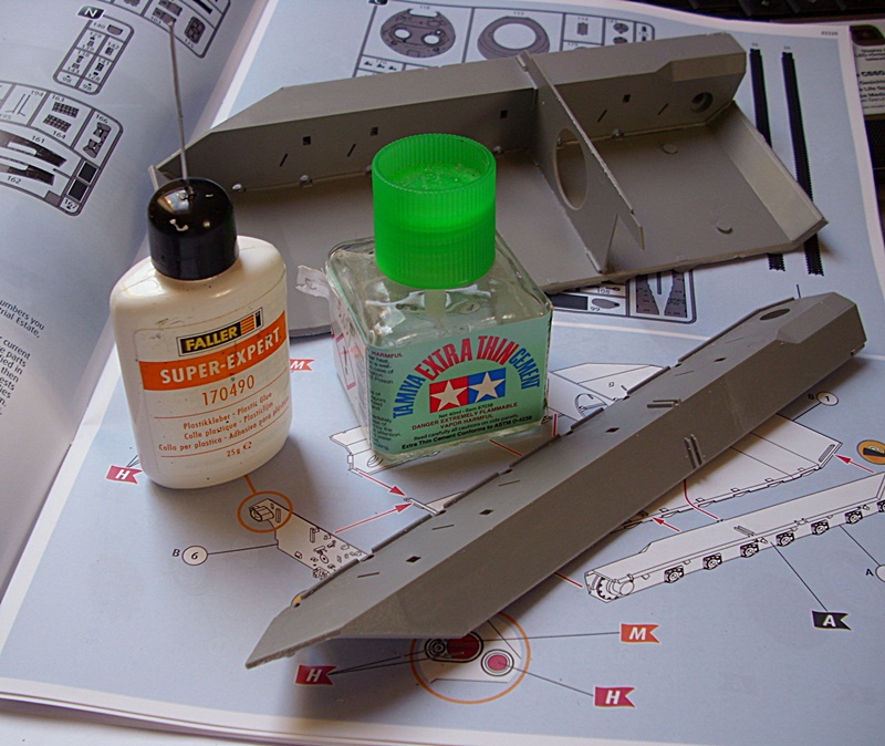

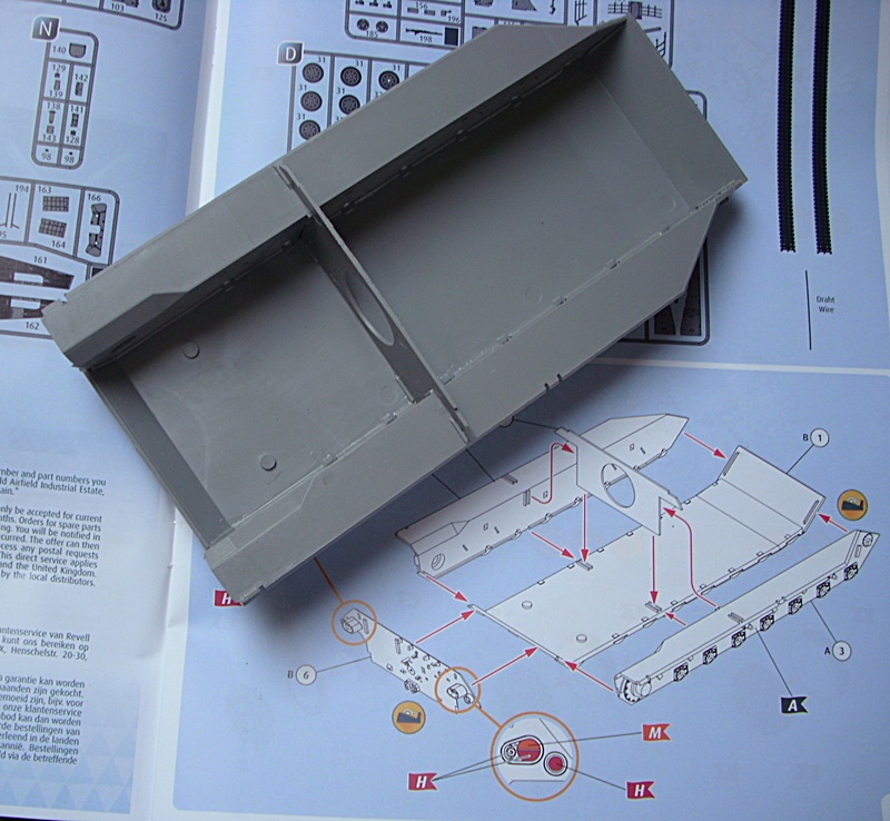

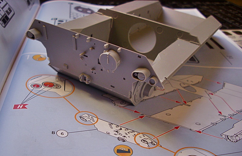

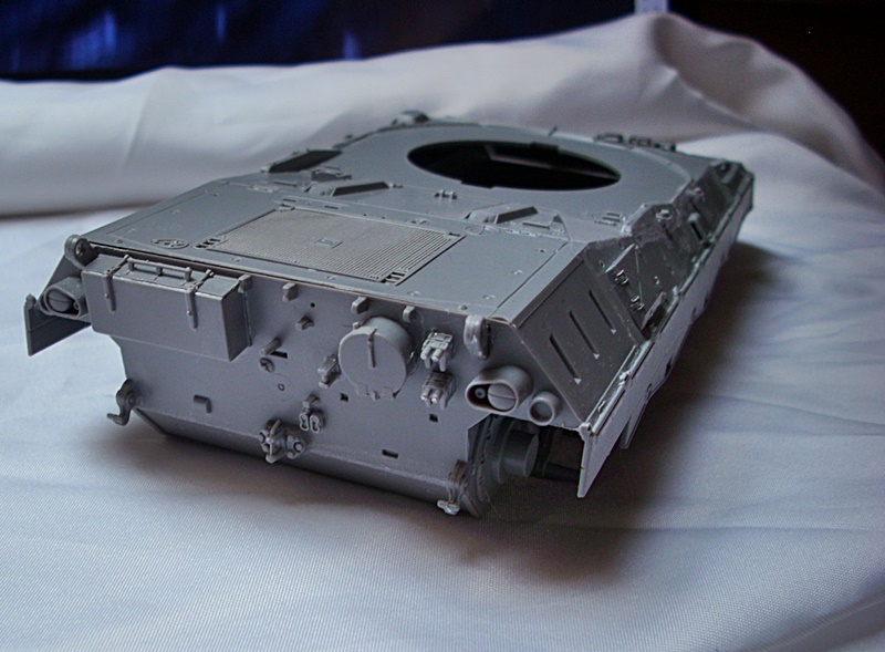

Ich beginne mit der Unterwanne und den Seitenteilen.
Zum Kleben benutze ich zwei Plastikkleber. Einmal zum Vorkleben, das heißt ich verklebe nur eine kleine Stelle zum zusammenfügen,, da der Kleber länger zum abbinden braucht. So kann ich noch mit die Teile verschieben bzw. ausrichten. Nach dem abbinden verklebe ich dann alles mit dem Tamiya Extra Dünn. Der fließt überall hin und ist in wenigen Sek. fest. Ist aber ein Plastikkleber, kein Sekundenkleber.
Schon sind Unterwanne und Seitenteile verklebt und können nun nach ca, 15 min schon gesäubert werden.

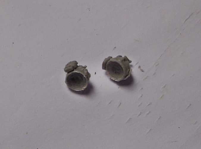

Weiter geht es dann mit einigen Kleinigkeiten. zB Lampen aufbohren

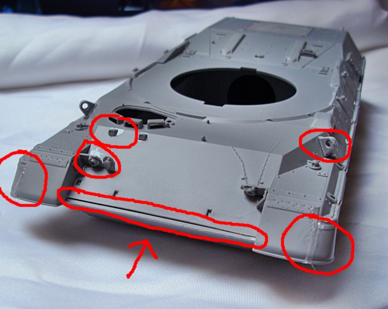

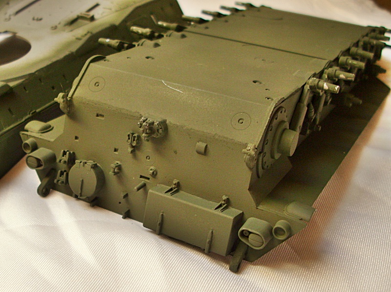

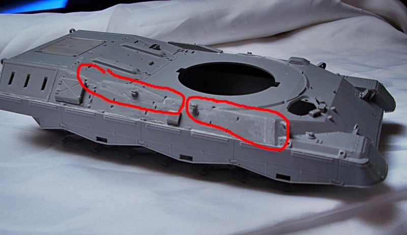

Dann die Oberwanne. Warum da Revell die Seitenteile extra als Bauteil gemacht hat bleibt mir ein Rätsel.

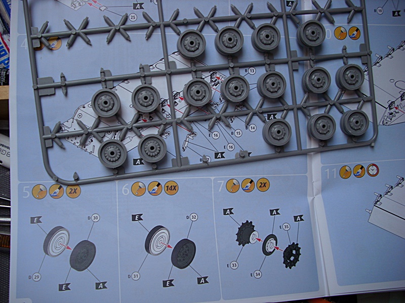

Die Laufrollen habe ich schon mal am Gießast zusammen geklebt um so besser mit der Airbrush zu lackieren.
Dein Leo sieht gut aus bis jetzt

Die werden später nach dem lackieren Silber oder Chromfarben ausgemalt. Ein kleiner schwarzer Punkt kommt in die Mitte und dann mit Cristal Clear aufgefüllt. Man kann auch Pokal nehmen das ist fester., schrumpft aber beim trocknen etwas.

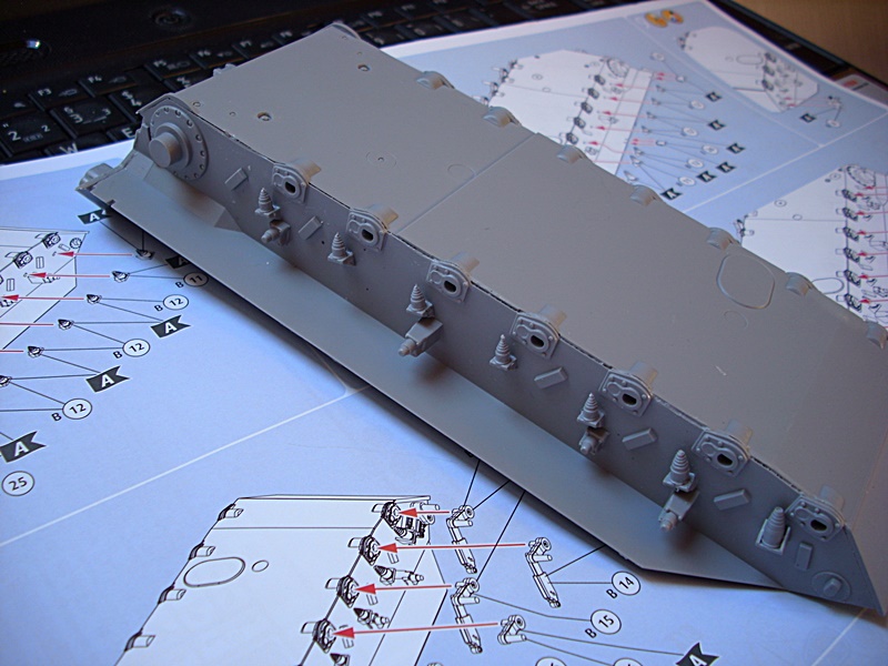

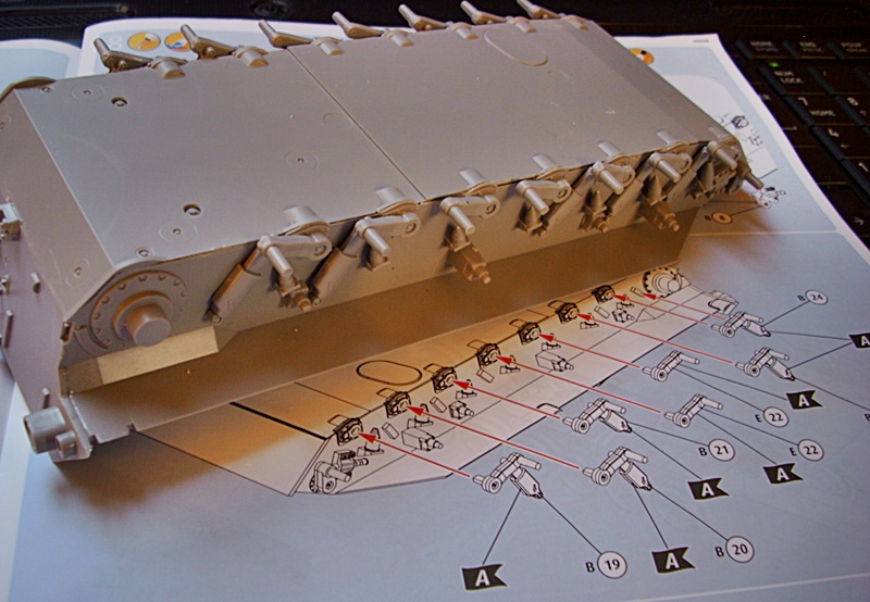

So wie schon angekündigt geht es weiter mit dem Laufwerk und der Radaufhängung sowie Stoßdämpfer. Irgendwo habe ich auch noch Original Bilder vom Unterbau, die kann ich aber nachreichen wenn ich sie denn finde.
Kleiner Tipp. Wenn jetzt jemand auf die Idee kommt den Leo 1 A5 nachzubauen, haltet Euch an die Nummernvergabe und nicht so wie ich alles aus dem Gießast lösen und dann doof kucken wenn nix paßt.
Ich kann mich immer noch ärgern über diese "tolle" Idee die Seitenteile extra zu kleben. Ok da haben manche viel Gehirnschmalz gelassen um da ein "Problem" zu lösen. Jetzt habe ich aber das Problem das möglichst sauber hinzubekommen ohne Fingerabdrücke oder sonstige Spuren zu hinterlassen.

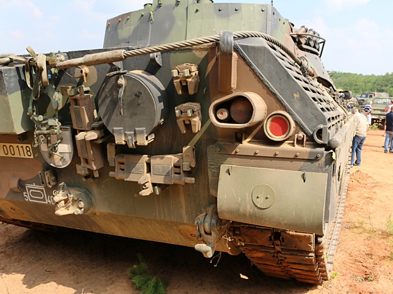

Die Schürzen sind einfach zu verkleben nur vorn (Bild kommt noch) sieht das sch....... aus und da muß ich vielleicht spachteln. Schade ich dachte ich komm mal bei diesem Bausatz ums spachteln drum rum.
Ansonsten habe ich die vielen Einzelteile rund um Unter und Oberwanne ohne Werkzeug und Zubehör verteilt und verklebt.
Vorn am Bug sind jetzt kleine und kleinste Klebereste zu entfernen und die Spalten der Seitenschürzen. Schlimm aber der Spalt zwischen Ober und Unterwanne. Ok die Oberwanne ist im Moment nur lose aufgelegt und könnte sich unter Druck schließen
aber so weit bin ich noch nicht.

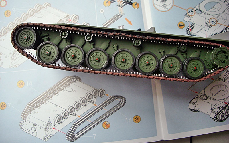

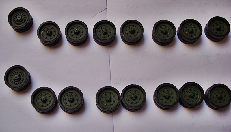

Mit den Laufrollen bin fertig. Bronzegrün lackiert und mit Anthrazit die Gummiauflagen. Jetzt fehlen nur noch die kleinen Schaugläser für den Oelstand und die Rote Umrandung.
Heute noch alles spachteln und die beschrieben Stellen schleifen und ganz wichtig mit Spirtus reinigen um alles Staub und Fettfrei zu bekommen. Dann lackiere ich morgen die ganze Unterwanne und kleine Teile der Oberwanne schon mit Bronzegrün.

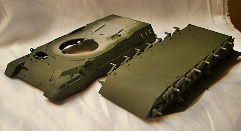

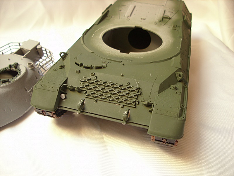

Nun mußte ich doch etwas spachteln aber ist alles gut gegangen. Mit einem 600 Papier schön vorsichtig wieder runter aufs Plastik. Danach wieder mit Spiritus alles abgerieben.
Jetzt kommt die erste Farbe ins Spiel. Tamiya XF-67 Nato Green.. Ins Schraubglas gebe ich noch einen ordentlichen Spritzer Tamiya Verdünner und rühre dann das ganze mit einem Rührstäbchen um. Gebrusht habe ich der Evo und einer 0,2 Düse. Erster Durchgang dünn über alles und nach ca. 15 min. deckend vor allem die Unterwanne.
Die Farbe ist nach dem trocknen sehr spröde und daher sollte man später eine Schicht Klarlack auflegen um so eine schöne glatte Oberfläche zu bekommen. Hier am Heck kann man es etwas besser sehen.
Jetzt kann ich mit dem Laufwerk und den Laufrollen weiter machen. Auch die Bausatzkette wird zusammen getackert (sieht man später nicht) und bemalt etwas Metallic, Rost und Anthrazit. Die Laufrollen erhalten ihre Rotkennung für die Schaugläser und die Antriebsräder etwas Metallic an den Abnutzungsstellen. Noch wird nichts verklebt sondern nur aufgesteckt.
Auf der anderen Seiten habe ich schon mal die Kette aufgezogen.
Paßt. Das war meine größte Sorge das ich die Kette eventuell kürzen müßte.

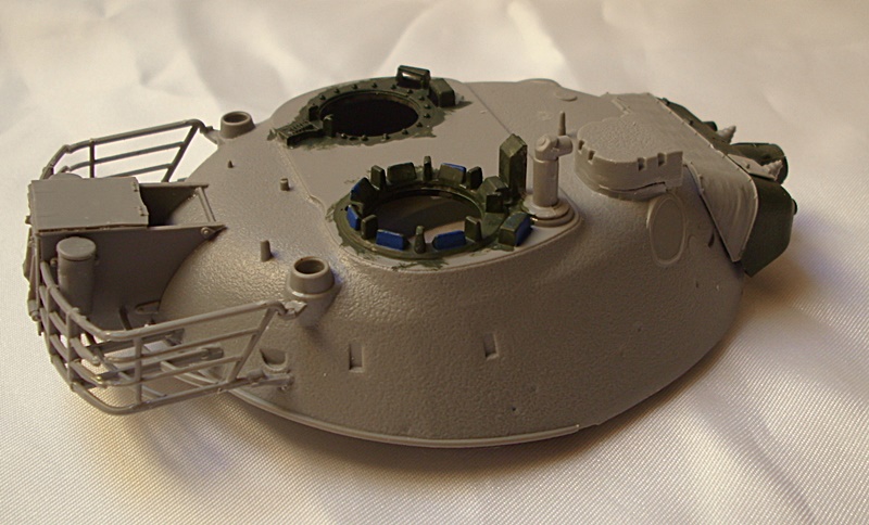

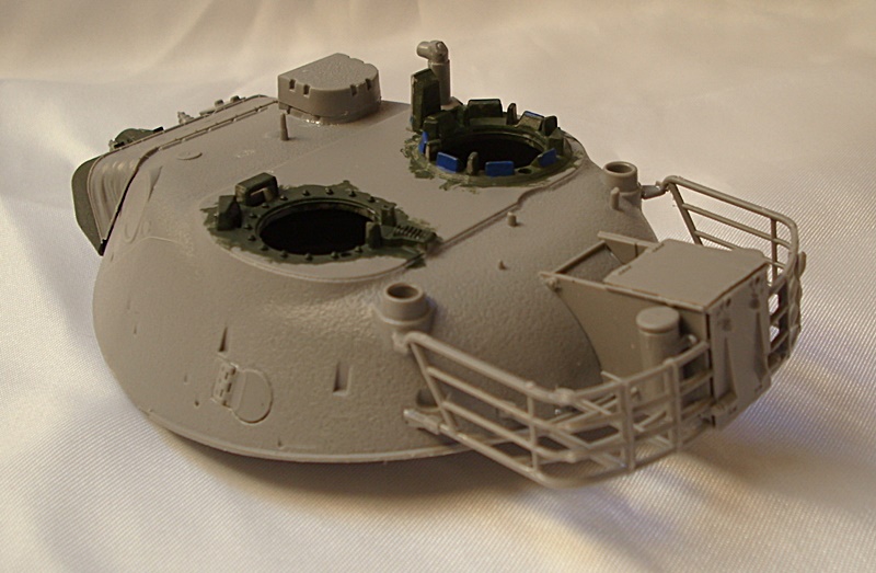

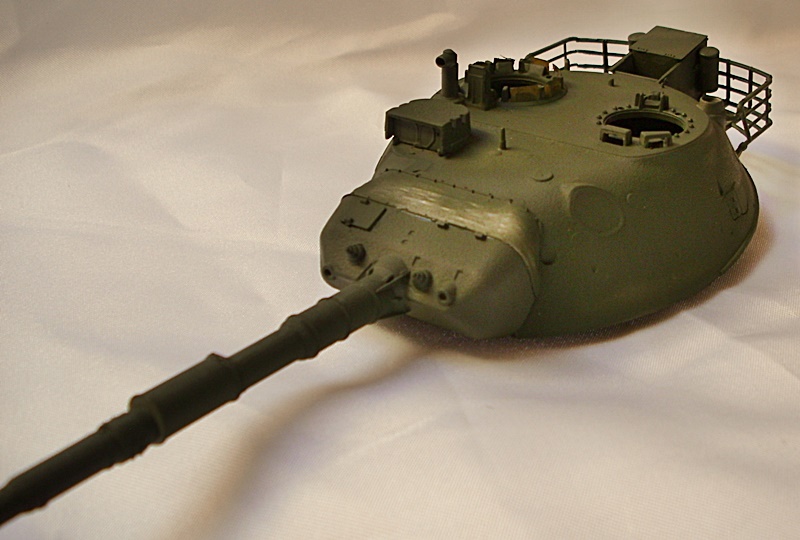

Hier geht es jetzt mit dem Turm und den vielen kleinen Anbauteilen weiter.
Erst mal den Bauplan studieren bevor ich die Teile aus dem aus dem Gießast löse. Danach schön säubern. Entweder mit einer Feile oder wer hat mit einem Dremel oder ähnlichem Werkzeug.
Am Turm habe ich dann Stellen die man später nur schwer mit der Airbrush erreichen kann vorlackiert. Auch die Winkelspiegel sind schon blau, werden abgeklebt und erst zu Schluß mit Klarlack versiegelt wer hat kann auch Folie zurecht schneiden und aufkleben.
Die Nebelwerfbecher bekommen noch eine extra Behandlung. Kleine Kettchen mit Sek.Kleber fixiert. Die Ketten bekommt man fast überall im Modellbauhandel.
Alles paßt wunderbar. Bin schon etwas enttäuscht das ich nicht mehr spachteln darf.
Jetzt noch am Fahrzeug selbst die letzen Bauteile anbringen zB die Hupe oder die Schneegreifer, Fahrerlukendeckel (die bleibt offen, habe da einen Fahrer gefunden
Jetzte noch das Rohr anbringen und dann Farbe drauf aber nicht deckend.
