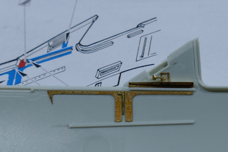

So, wieder eine Woche vorbei und ich habe auch ein wieder ein paar Kleinigkeiten gemacht.

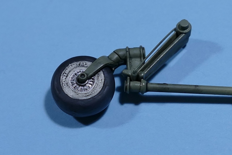

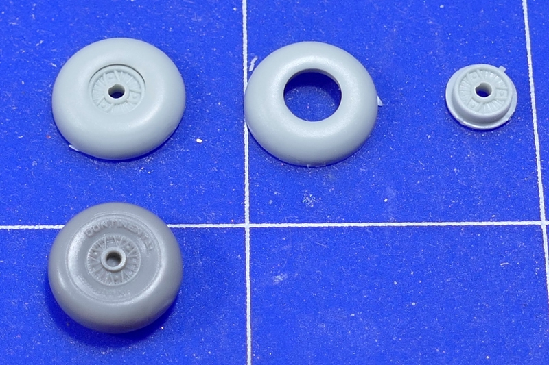

Ich konnte mittlerweile die beiden Rumpfhälften verbinden. Dazu war es erforderlich das hintere Rad schon mal einzubauen.
Ich habe hier auch ein Resinteil von Eduard genommen.
Hier mal ein Vergleichsbild:
Oben der Bausatz ist von Revell, darunter das Resinteil von Eduard.
Es ist in meinen Augen etwas vorteilhafter, alleine schon wegen der Beschriftung am Reifen.

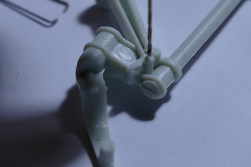

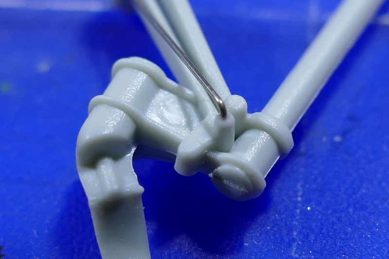

Dann habe ich in den Radträger ein kleines Loch gebohrt und eine zusätzliche Verstrebung angebracht. Diese hatte ich auf Detailfotos gesehen. Wofür die ist weiß ich auch nicht. Ich weiß nur, dass es keine Bremsleitung sein kann.
Lackiert sieht die ganze Baugruppe dann wie folgt aus. Es glänzt noch etwas das Terpentin, da ganz frisch fotografiert.

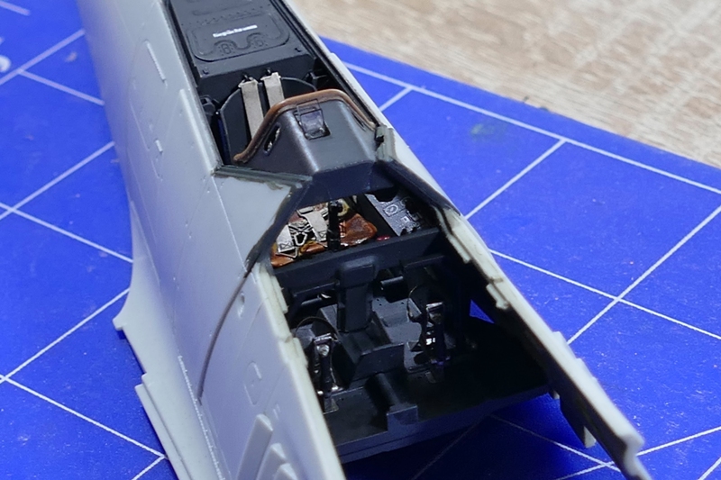

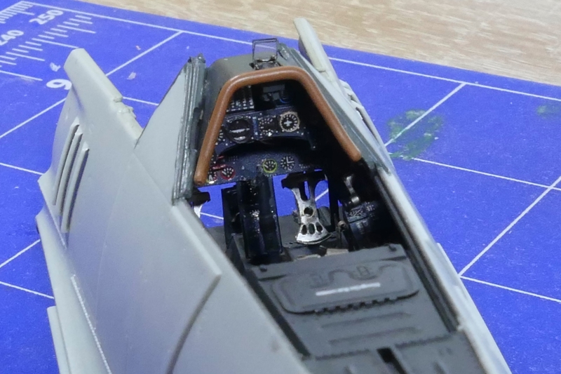

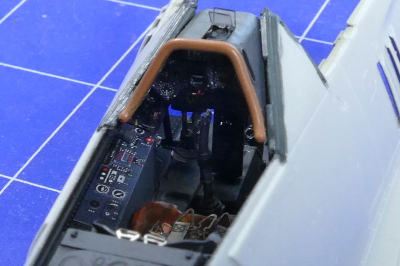

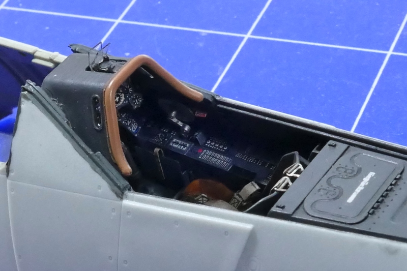

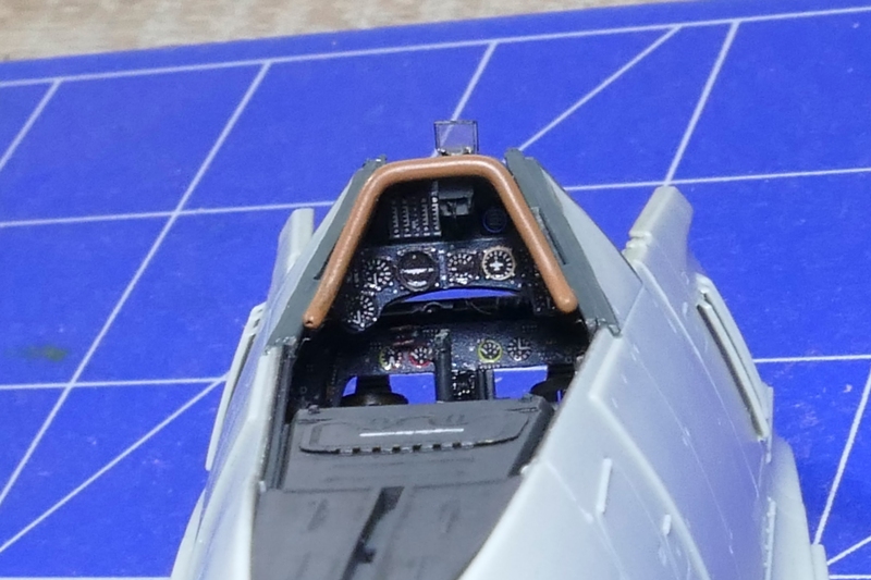

Dann gab es noch einge Ätzteile an den Seitenwänden des Cockpits zu befestigen. Leider habe ich versäumt von der rechten Seite ein Bild zu machen.
Schließlich wurden die Hälfen zusammengeklebt und das Cockpt eingesetzt.
Es lässt sich aber nur schwer im Bild festhalten.
Hier trotzdem mal ein paar Versuche:

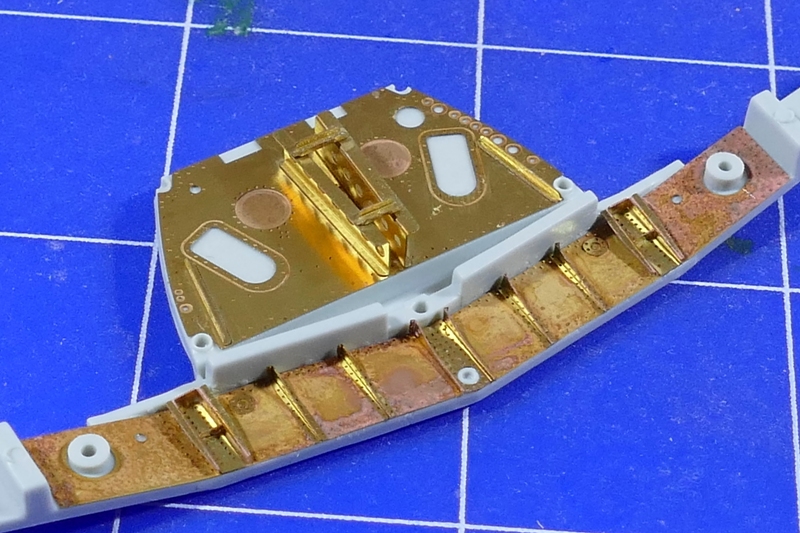

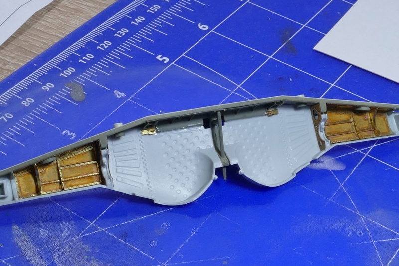

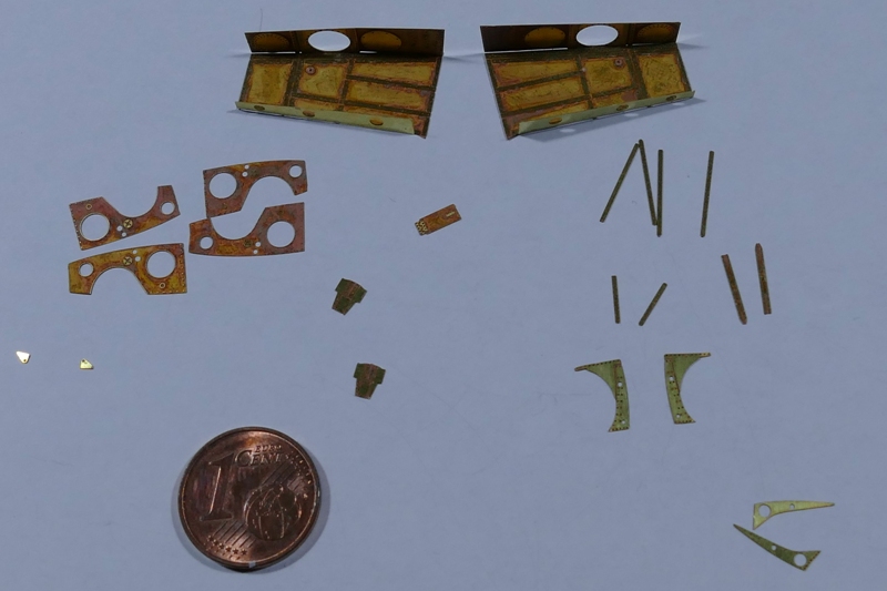

Jetzt begann die eigentliche Arbeit der Woche.

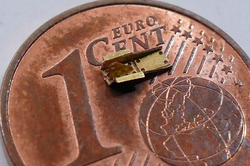

Jede Menge Ätzteile!
Diese auch wieder aus verschiedenen Zubehörsätzen von Eduard.
Montiert sieht das dann so aus.
Schließlich mit Farbe.
Es ging aber noch etwas weiter.

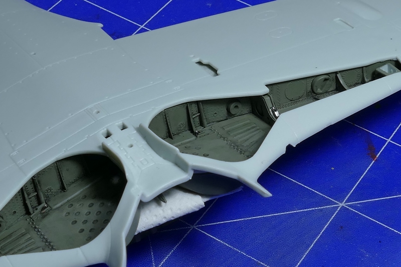

Die Fahrwerksschächte wollten auch noch verkleidet werden.
Und wieder mit Farbe und schließlich eingebaut.
So 100%ig zufrieden bin ich nicht. Aber es geht immer besser von der Hand.
Und mittlerweile habe ich auch die richtige Technik raus diese Teile vernünftig zu bearbeiten. Nur dauert es eben alles sehr lange...

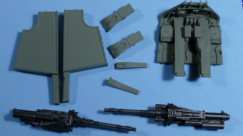

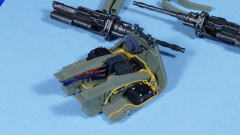

Da waren zum einen diese Resinteile, welche nach Farbe verlangten.
Gesagt getan.
Folgendes Teil bekam dann noch eine Spezialbehandlung.
Das ist öfter ein bisschen blöd an den Resinteilen.
Da hätte ich lieber mehrere Einzelteile gehabt, um sie einzeln bemalen zu können.
Aber so dauert das ewig, da man ja die ganzen Details kaum mit der Airbrush lackieren kann. Aber was solls, so macht es ja auch Spaß!

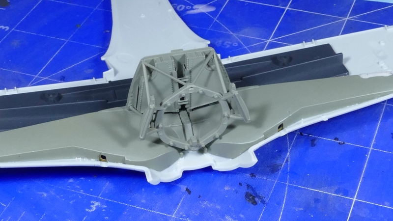

Dann wollte ich noch etwas weiter bauen und habe sogleich einen Fehler gemacht.

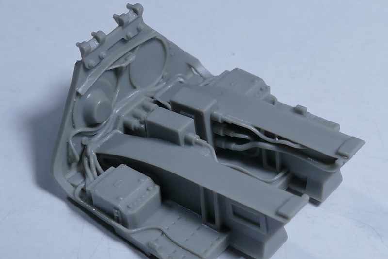

Diesen Motorträger musste ich wieder entfernen, da ich den auch als Resinteil habe. Ging aber ganz gut.

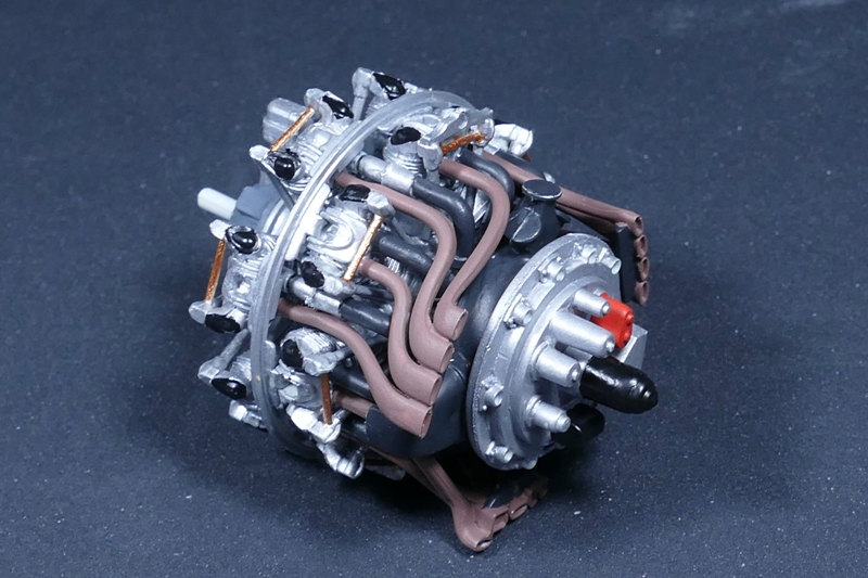

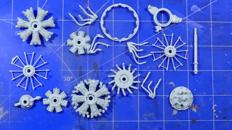

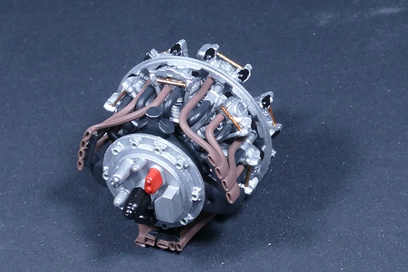

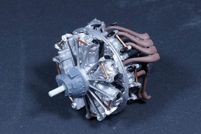

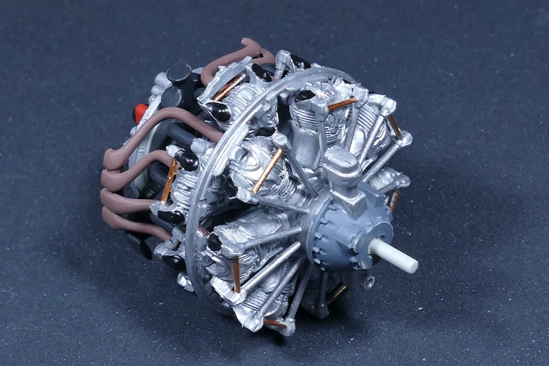

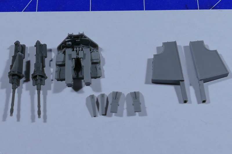

Und da ich noch keine Lust auf weitere PE-Teile hatte, habe ich mal eben schnell den Revell-Motor zusammen gebaut.
Der besteht aus folgenden Einzelteilen:
Wie bereits gesagt, habe ich ja auch vom Motor den Zubehörsatz von Eduard aus Resin. Bevor ich den aber baue, dachte ich, es wäre vielleicht hilfreich vorher den Motor von Revell zu bauen. Vielleicht hilft mir das ja später irgendwann?
Ach so, die Bilder:
Der Motor wurde ganz streng nach Forschrift gebaut!
Ausschließlich Revell Aqua-Farben, keine zusätzliche Detailbemalung, etc
Ach ja, und ausschließlich mit Pinsel.

Bei den Resin-Teilen finde ich immer wieder faszinierend, dass sie zunächst nach nichts aussehen und dann mit der Bemalung zum Leben erweckt werden. Schön gemacht.
Was den Motor angeht, so ist das strahlende Silber wohl nicht das Richtige. Du könntest dir vor der Montage des Eduard Motors ja mal diese Fotos ansehen.
