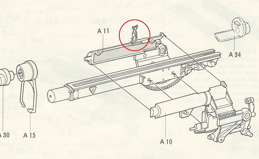

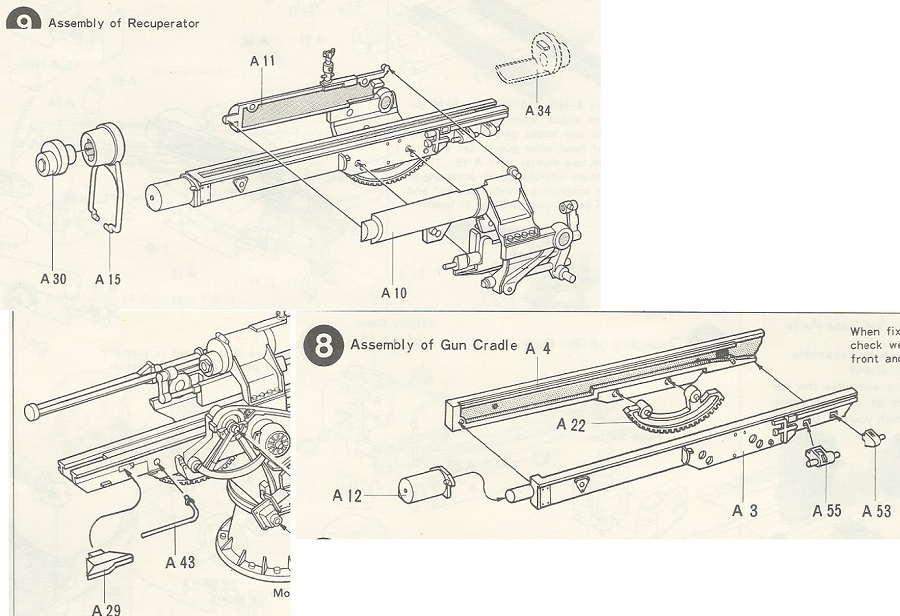

Die Rohrwiege besteht aus den obigen Teilen Teil A 12 ist der vordere sichtbare Teil der Rohrbremse mit Flüssigkeitsausgleicher. Dieser bremst den Rücklauf des Rohres ab. In dem oberen Rohr von Teil A 10/11 befindet sich der Luftvorholer. im vorderen Teil wird beim zurücklaufen des Rohres Luft komprimiert, die das Rohr dann wieder nach vorn drückt. Im hinteren Teil befindet sich noch Öl als Bremsflüssigkeit. An den Teilen A 53/55 wird die Ladeschale befestigt. Das Teil A 29 steuert die Funktion des Verschlusses. Dazu später mehr. A 43 ist ein Schutzbügel der Verletzungen durch den geöffneten Verschluss beim zurücklaufen des Rohres verhindert.

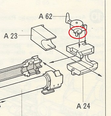

Weiter geht es mit dem Verschluß. Der Verschluß ist ein selbsttätiger und selbstspannender Schubkurbelverschluß, der sich beim Rohrrücklauf nach dem Schuß öffnet. Das oben genannte Teil A 29 löst diesen Vorgang aus. Der Auswerfer im Verschluß wirft die leere Patronenhülse aus und gleichzeitig wird die Schlagfeder gespannt. Der
Verschluß hat dadurch stets eine gespannte Schlagfeder. Mit Hilfe des Sicherungshebel am Teil A62 kann die gespannte Schlagfeder gesichert werden.

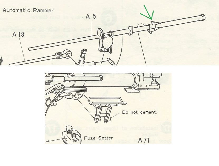

Mit Hilfe des Ansetzers Teil A5 erfolgt das selbständige Landen des Geschützes. zum Ansetzer gehört noch die Ladeschale ( ohne Nr.). Der Ansetzer wird durch komprimierte Luft angetrieben, die beim Rücklauf des Rohres im vorderen Teil komprimiert wird.
Vor Abgabe des ersten Schusses muß der Ansetzer mit der Kurbel A von Hand vorgespannt werden. Der K 3 legt die Patrone in die Ladeschale, ein Kontakt löst den Ansetzer aus und ein Haken schiebt sie in das Rohr, bis sich der Hülsenrand gegen den Auswerfer legt und den Verschluß schließt. Danach schwenkt der Ladekanonier die Ladeschale aus der Rohrbahn heraus und feuert damit gleichzeitig ab, wenn die Nockenhülse C auf „Automat“ steht. Steht sie auf „Hand“, wird mit dem Abzugshebel B abgefeuert. Beim Rohrrücklauf wird der Ansetzer nun wieder gespannt. Daraus ergeben sich folgende Lade- und Abfeuerungsmöglichkeiten:
Selbsttätiges Laden und Abfeuern mit Ansetzer;
Wird bei Beschuss von Flugzeugen angewendet
Selbsttätiges Laden mit Ansetzer, Abfeuern von Hand;
Wird bei Beschuss von Panzern angewendet
beim Transport wird der Ansetzer am Pfeil nach vorn weggeknickt.

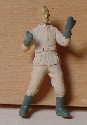

Der K 3 Kann sich an den Hülsen nach dem Abschuss die Hände verbrennen. Er trug oft dick gefütterte Hitzehandschuh, diese sind selbst geschnitzt. Der Kopf ist von Verlinden.

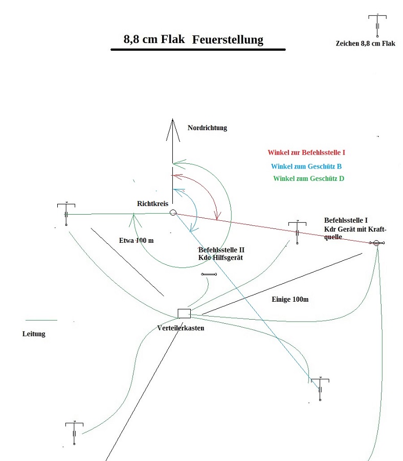

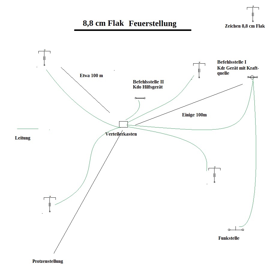

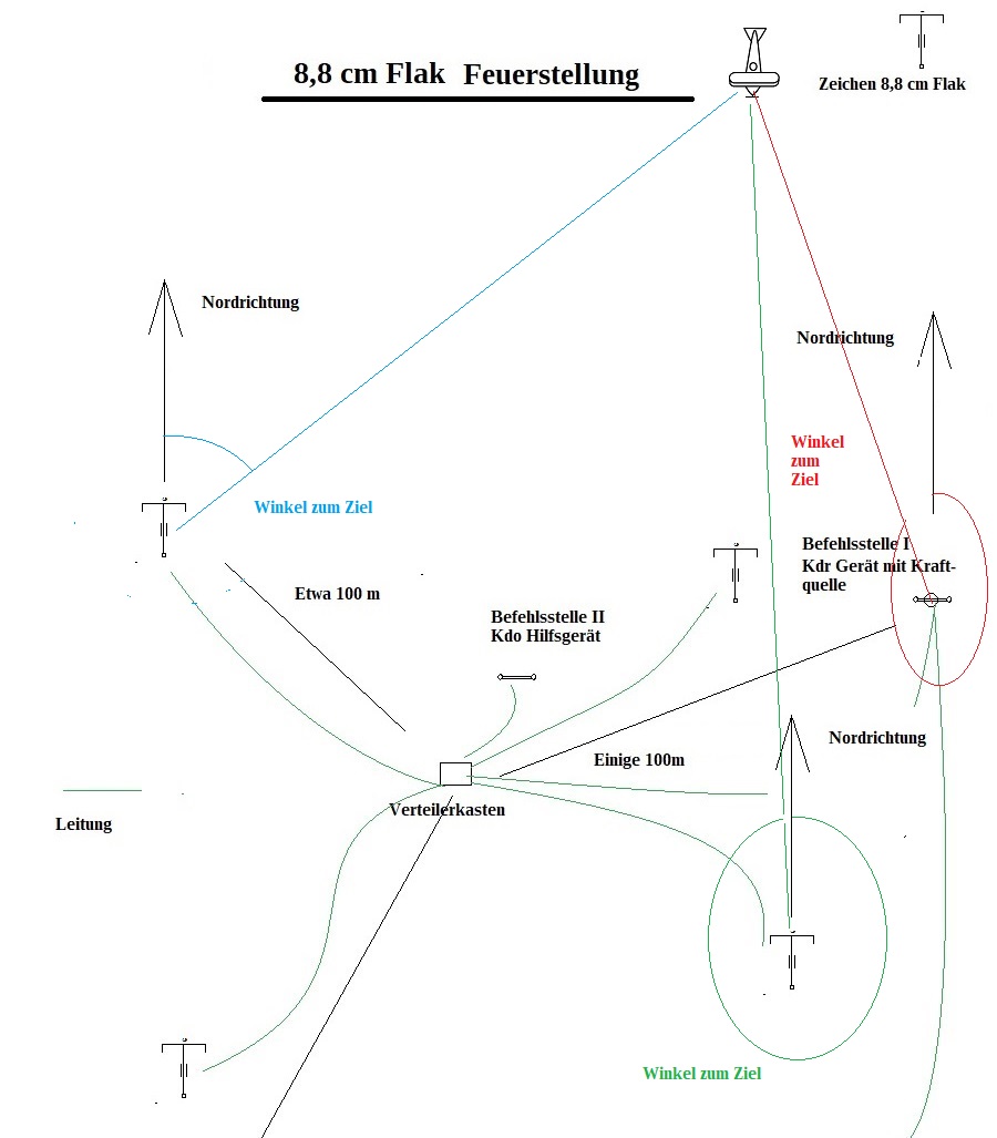

So zurück zur Feuerstellung. Wenn ein Batteriechef den Auftrag zur Sicherung z.B. eines Rüstungswerkes bekommt, fährt er mit dem Richtkreisunteroffizier eine Feuerstelle zu erkunden. Ist das richtige Gelände gefunden ,markiert der Richtkreisunteroffizier die Plätze für die Geschütze, Befehlsstellen usw. Außerdem ermittelt er die Nordrichtung.
Wenn die Geräte nun an ihrem Platz sind überträgt er mit dem Richtkreis ( Originalfoto ) die Nordrichtung auf die Rundblickfernrohre an den Geschützen, Komandogeräte, Em´s usw. Das Rohr muß dazu auf 0 Erhöhung stehen, dann befindet es sich genau über dem Drehpunkt.
Originalfoto
Dann wird von den Befehlsstellen jedes Geschütz eingewinkelt und die Entfernung am Gerät eingestellt Die sich gegenüber liegenden Geschütze z.B. sind ja 200 m auseinander wenn sie mit den gleichen Schußwerten schießen würden, lägen die "Treffer auch 200 m auseinander.
Wie man nun oben sieht müssen für alle Geschütze unterschiedliche Werte errechnet werden. Das ist natürlich nicht so extrem wie auf dem Bild, weil Flugzeuge auf größere Entfernungen bekämpft werden.

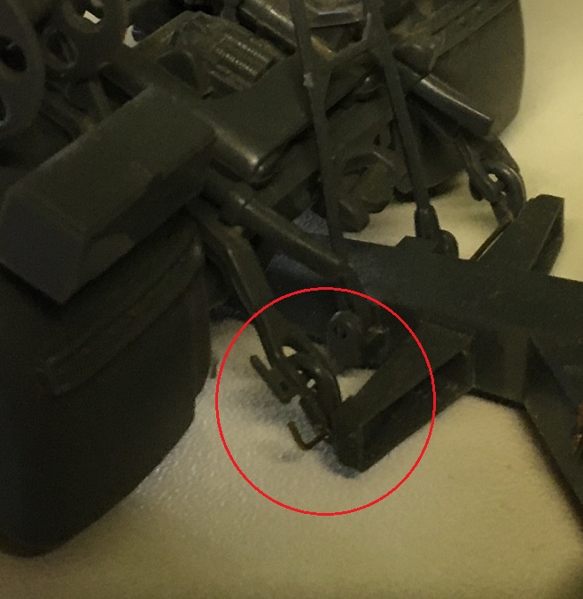

Die Haken sind ähnlich Karabinerhaken mit einer Sicherung ausgestattet. Der Auslösehebel hierfür fehlt am Modell, kann durch 0,5 mm Draht ersetzt werden.

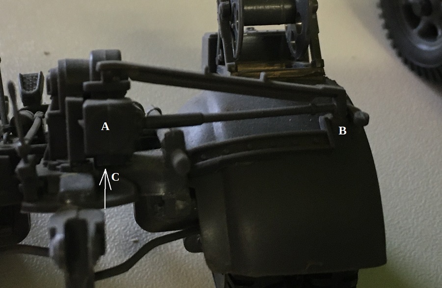

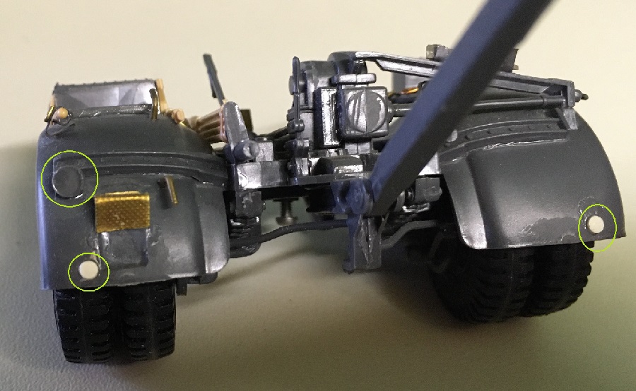

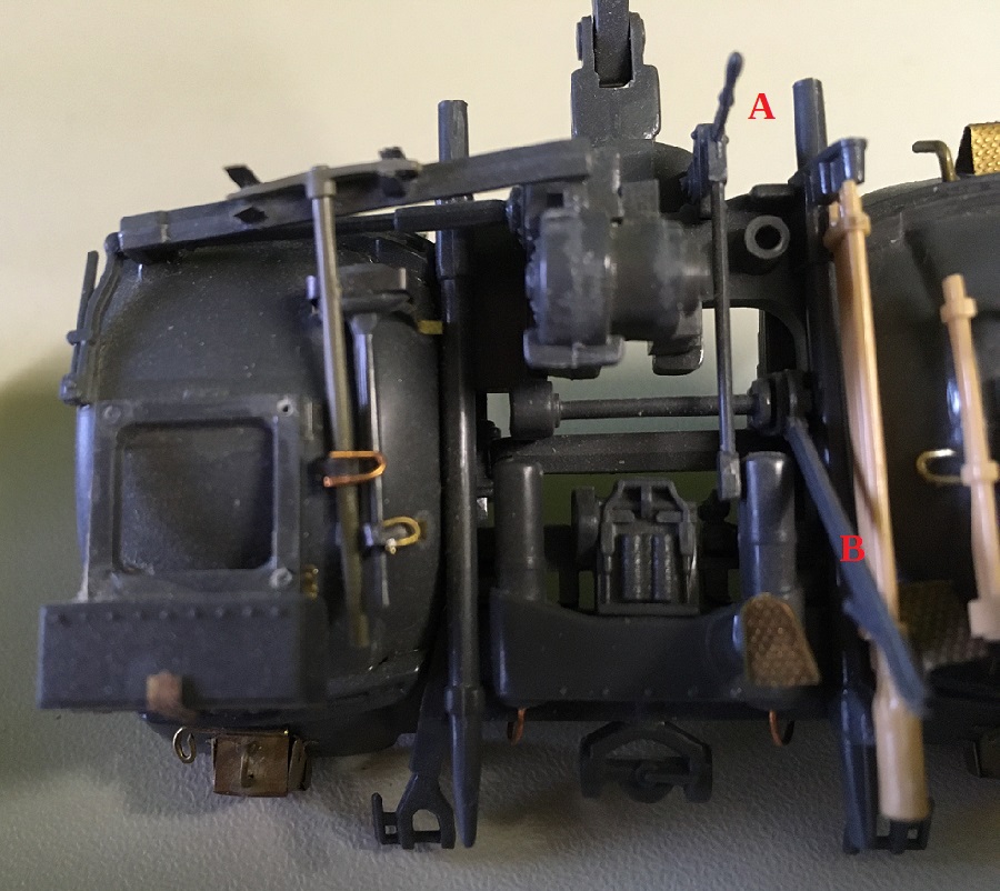

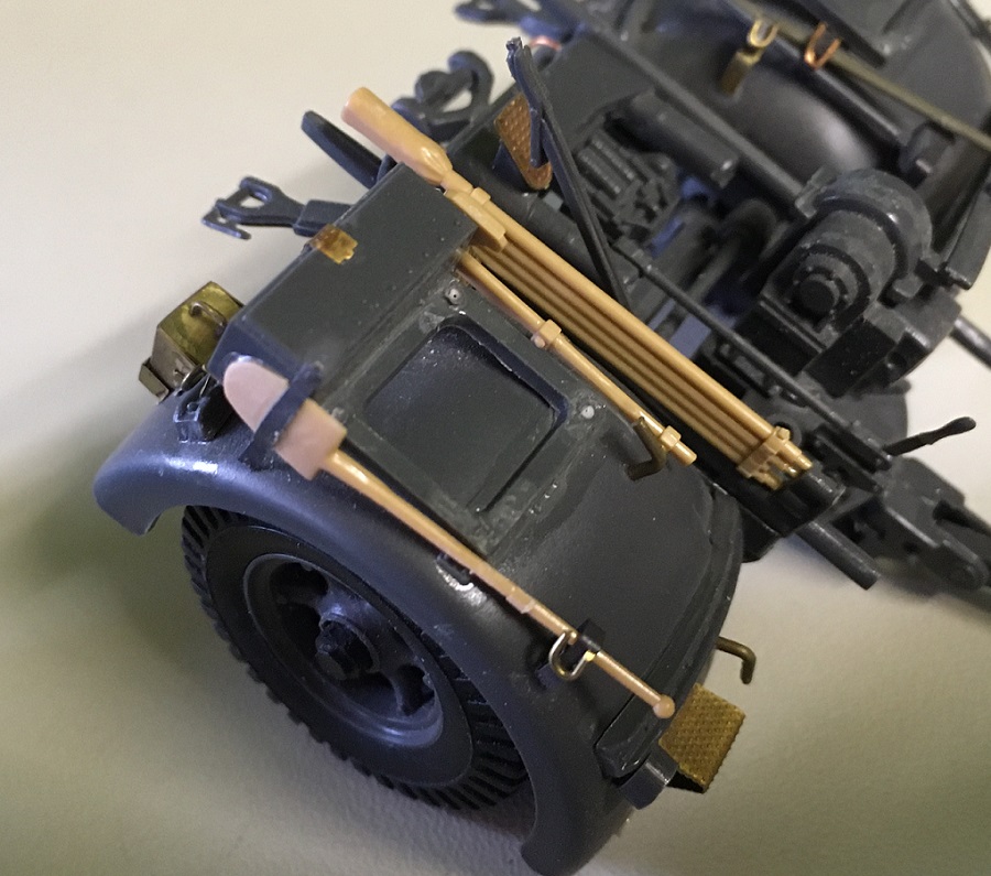

Über der Achse befindet sich ein Kettenzug A der durch die Kurbel B bedient wird. Am Modell ist die Kurbel eingeklappt. Am Pfeil kommt die Kette mit einem Haken heraus, dieser wir nun am Lafettenkreuz eingehängt. Mit dem hochdrehen wird das Lafettenkreuz am Fahrgestell eingeklingt und gesichert. Am Modell mit der Schraube : Jetzt ist das Geschütz fahrbereit. Das Fahrwerk ist eigentlich sehr schön nachgebildet, was fehlt ist das Schanzwerkzeug und das Rohrreinigunggerät. Und die Haken für das Langtau.
Nicht zu vergessen der Vorschlaghammer ( unter der Kreuzhacke ) zum einschlagen der Erdpfähle. B ist die Handbremse und A ist der Hebel zum lösen der Bremse nach dem abkuppeln von der Zugmaschine. Am Fahrgestell kann man noch die Rücklampe und die Rückstrahler ergänzen.
Die letzten drei Fotos sind von meinem Modell das ich diesmal mit Ätzteilen gebaut habe.
