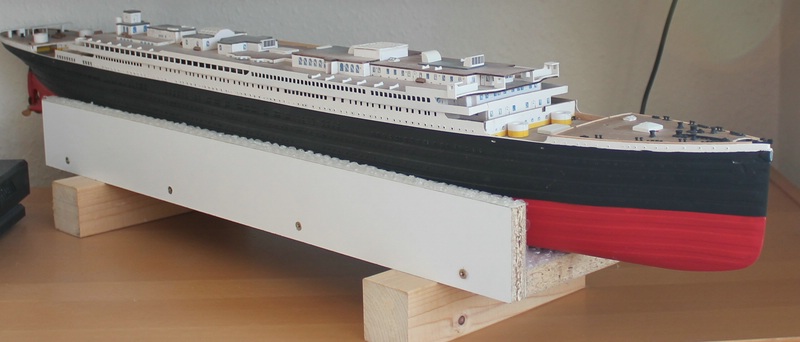

Die verschenkte Hachette Titanic von Dieter ist bei mir gelandet und wird zu 100% im kommenden Frühjahr nach meiner HMS Prince (bzw. sobald die Prince fertig ist) auf Werftplatz 1 weitergebaut.
So sieht die aus.......:
- comp_IMG_0429.jpg (67.19 KiB) 4040 mal betrachtet
Hey Sven, wenn du das Foto in deinem Baubericht nicht haben möchtest, nehme ich es natürlich wieder raus.
Gruß, Dirk.

Hi Dirk
Ach Quatsch alles gut
Sieht klasse aus!
