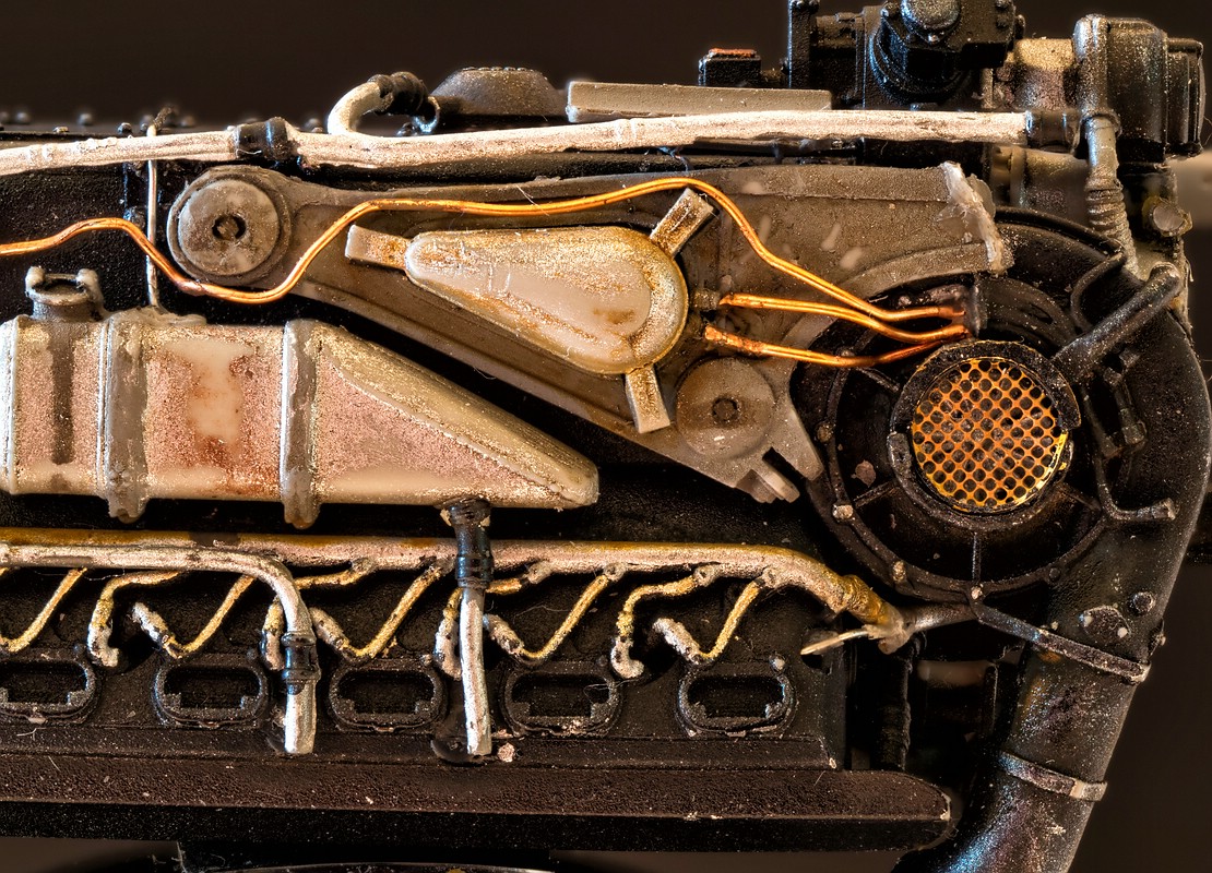

Der Eduard-Bausatz ist wohl sehr originalgetreu. Das ist einerseits fein, macht aber andererseits den Zusammenbau nicht leichter. So sind bei der Bf 109 die MGs wartungsfreundlich nur über diese kreisförmige Zwinge befestigt. Bei Eduard auch. Heißt, man hat beim Verkleben nur winzige Auflageflächen, die nicht mal ganz plan sind, und keine weiteren Ausrichtungshilfen.
Genauso sind Motor und Waffensektion nur über Kanonenführung und die beiden Stahlträger verbunden, was zwar irgenwie aneinander passt, aber nicht irgendwie definiert einrastet. Bin mal gespannt, ob ich das später im Rumpf unterkriege...
Beim Rumprobieren habe ich meine beschädigte Motoraufhängung wieder zerbrochen und musste einen Schlauch vom Kompressor, der gestört hat, wieder entfernen. War aber ganz ok für ein paar Fotos ;)

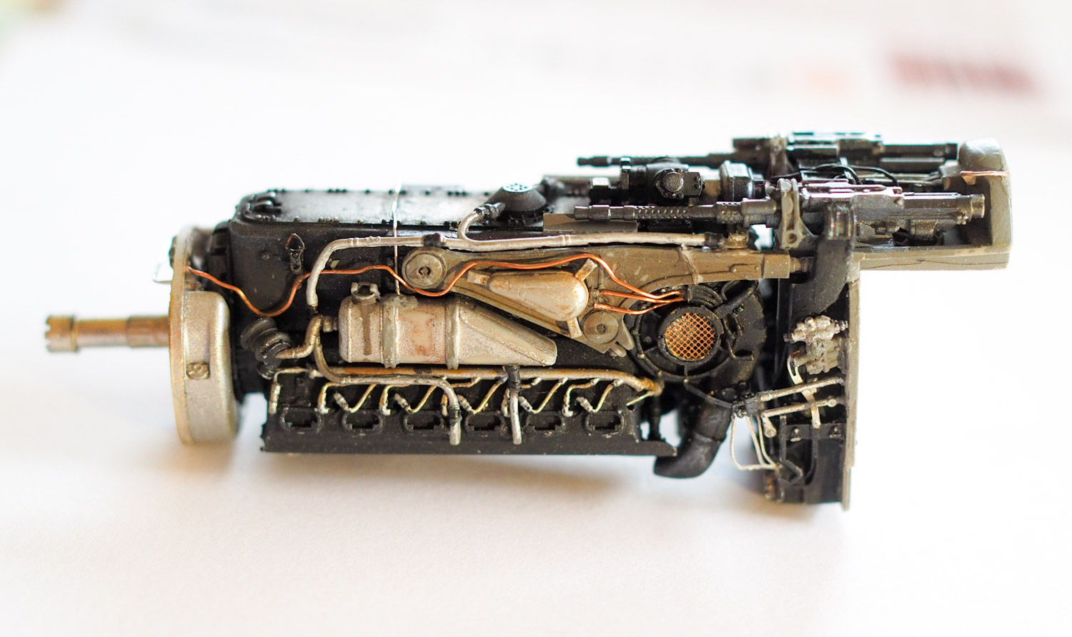

Mal probeweise zusammengesteckt:

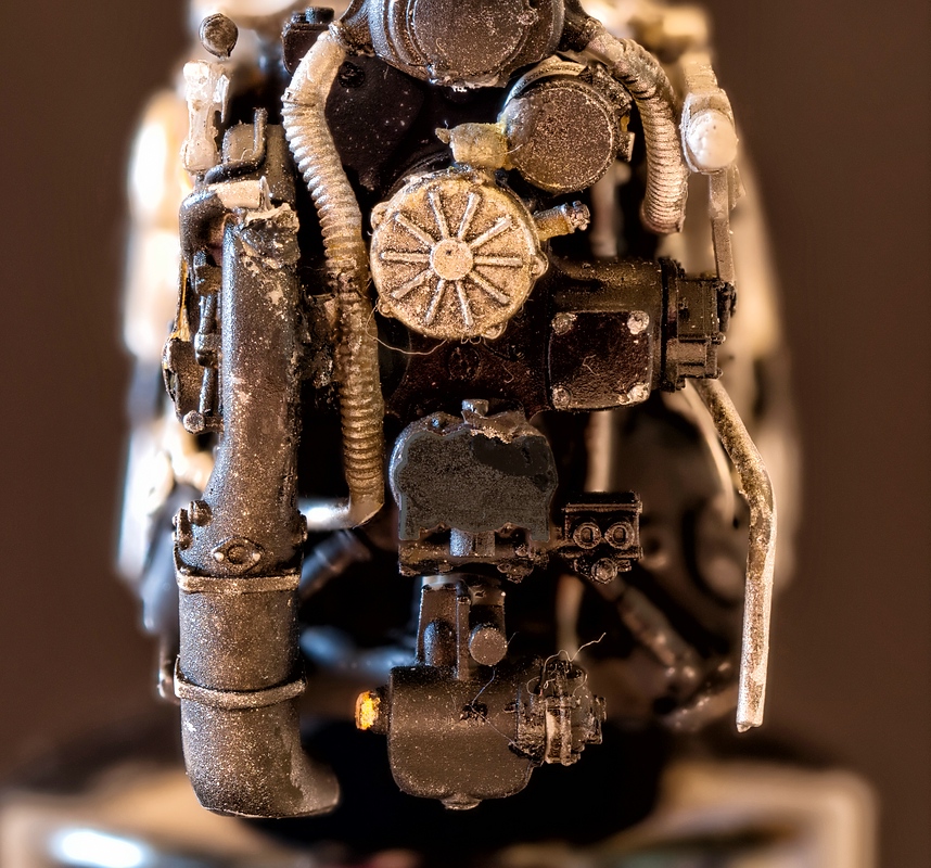

Bisher finde ich das recht ungewohnt und mühsam mit den Resinteilen. Während die Kunststoffkleber ja regelrecht verschweisen, scheint mein Sekundenkleber ein bisschen Mühe mit meinen Wurstfingern zu haben. Wenn ich auf der einen Motorseite was anklebe, fällt auf der anderen wieder was ab ;)
Eine erste Einprobe lässt verhaltenen Optimismus aufkommen. Der Fussboden geht zu :)

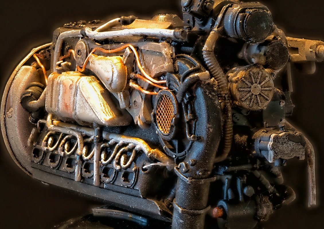

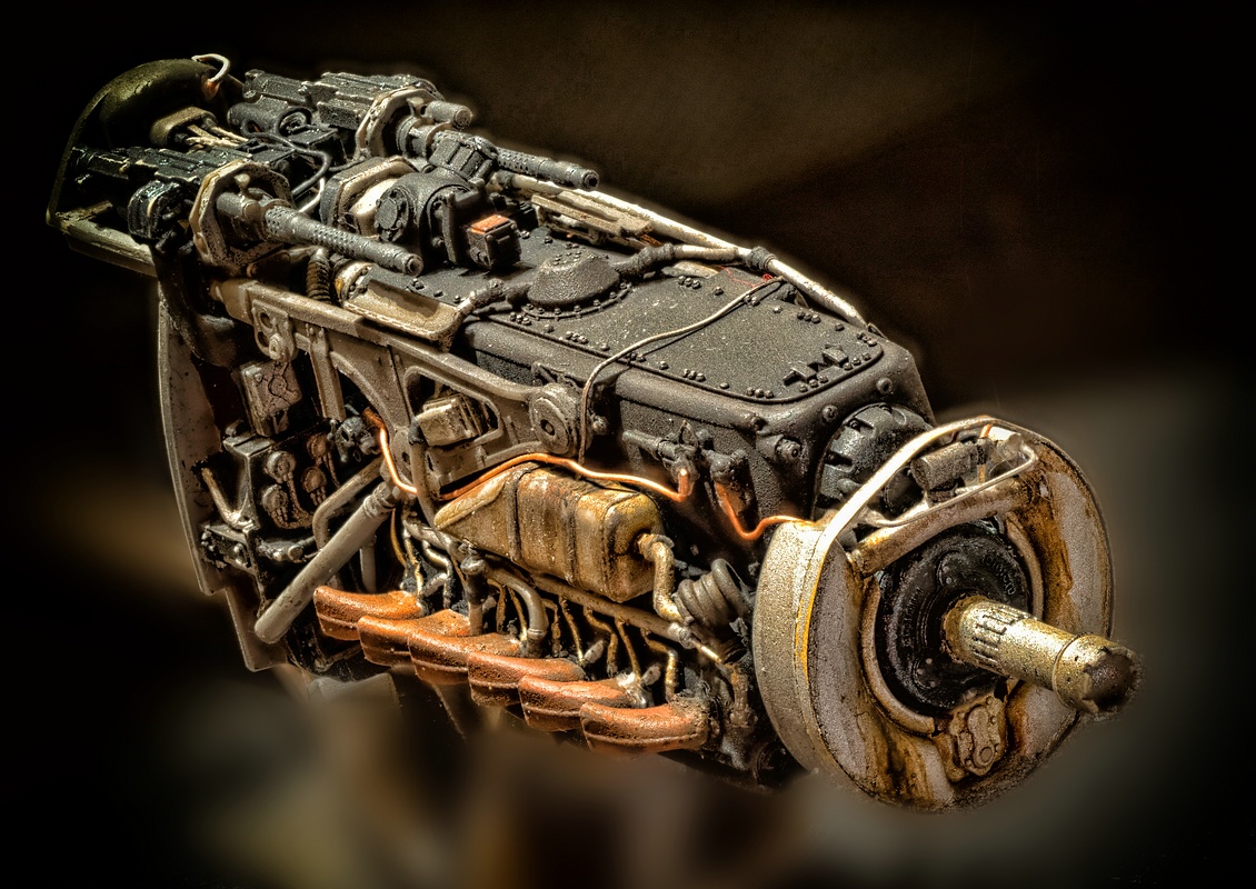

So, die Krümmer sind dran, die beiden Baugruppen verklebt und eine erste Schicht Mattlack drauf.
Sobald wieder Zeit ist, geht es mit dem Eduard Cockpit weiter. Das hatte ich bei meiner ersten Me 109 auch, hatte es aber so verhunzt, dass ich es weggeworfen habe und die Revell-Teile verwendet habe. Es kann dieses mal also nur besser werden ;)
