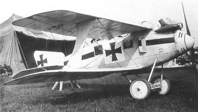

von Rafael Berlin
Hallo Frank,
also in der Wingnut Wings Bauanleitung http://www.wingnutwings.com/ww/productd ... 3109&cat=4 ist dein Modell die Variante D.
Offenbar gab es frühe Rolands mit durchscheinender Flügeln, siehe Bild auf Seite 12 unten. Aber wenn ich mir die anderen Fotos anschaue, sind die Flügel der meisten (späteren) Rolands typischerweise eher blickdicht.
Es scheint so gewesen zu sein, dass die Flügel von unten ziemlich glänzten. Wenn mich nicht alles täuscht, ist das deine Maschine:
Roland C.II.jpg (42.53 KiB) 5847 mal betrachtet
Wenn du Interesse und die Möglichkeit hast, im Windsock Datafile 49 gibt es viele Fotos und Infos.

Ich habe mich entschieden die Spanten dunkel zu machen.
Dazu habe ich eine sehr unorthodoxen Methode gewählt. Mit Schleifpapier habe ich alle Erhabenheiten abgeschliffen, so dass der dunkle Kunststoff wieder durchscheint. Wo das nicht ging, habe ich mit dunkler Ölfarbe und einem Pinsel die Linien nachgezogen z.B. am Seiten- und Querruder. Außerdem habe ich die selbe Mixtur in die Vertiefungen laufen lassen (Pin Wash).
Mein Plan sieht nun vor, die Unterseite des Flugzeugs mit einem grauweißen Anstrich zu versehen und den Rest mit einem blassen Blau-Grau zu versehen. Bin gespannt, wie alles am Ende wirkt. Wie gesagt, es handelt sich nur um ein Versuchsobjekt ;)
