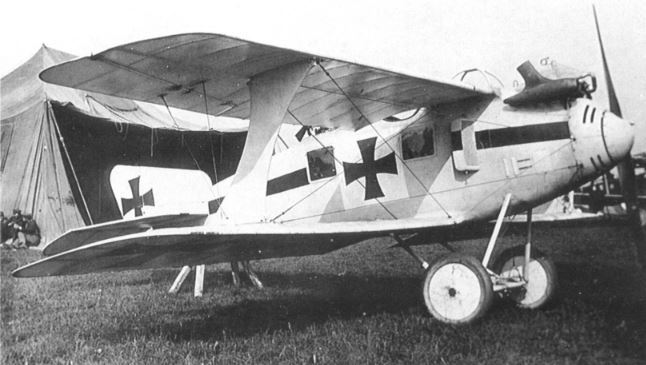

Offenbar gab es frühe Rolands mit durchscheinender Flügeln, siehe Bild auf Seite 12 unten. Aber wenn ich mir die anderen Fotos anschaue, sind die Flügel der meisten (späteren) Rolands typischerweise eher blickdicht.
Es scheint so gewesen zu sein, dass die Flügel von unten ziemlich glänzten. Wenn mich nicht alles täuscht, ist das deine Maschine:
