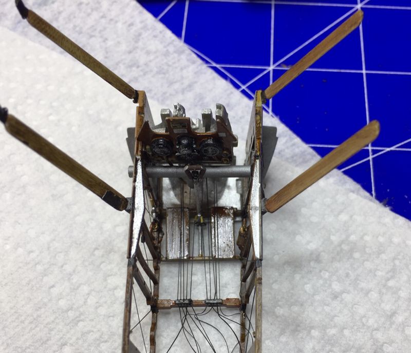

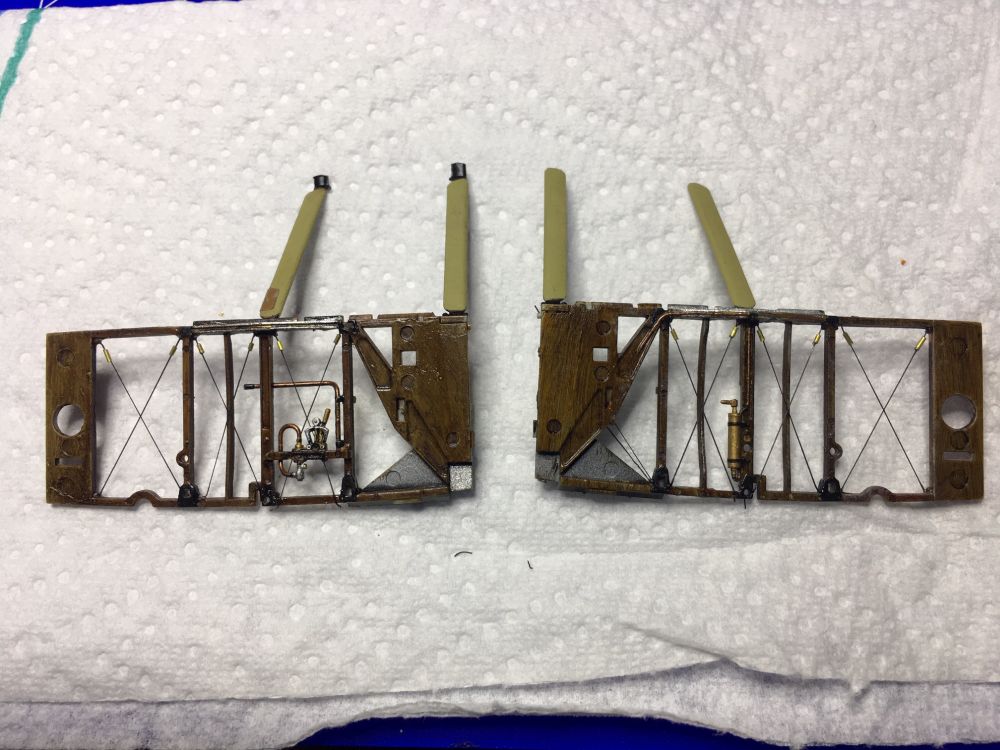

Ein kleines Update.
Ich habe die Verspannung des Cockpitrahmens fertig. Nach solchen Aktionen bin ich echt geschafft und brauche erst mal ein Weizen. :)
Zu meinem Entsetzen ist mir aufgefallen, dass am rechten Rahmen die beiden Verbindungsstücke zum Oberflügel fehlen. Ich habe keine Ahnung was mich da geritten hat, aber offensichtlich habe ich diese abgetrennt und entsorgt. Erinnern tue ich mich nicht. (Weizenbier trinke ich immer nur nach der Arbeit)
Okay, warum leicht, wenns auch schwierig geht. Nun miss ich mir die Dinger irgendwie selber feilen und wieder an die Holme bekommen. Ich halte Euch da auf dem Laufenden.
Die beiden Rumpfhälften habe angefangen.

Die Verspannungen im Cockpitraum ist was mich noch hält, meine WW Baussätze zu bauen... sieht alles immer sehr klein- fummelig aus... auf jeden Fall, deine Verspannungen siehen super aus...

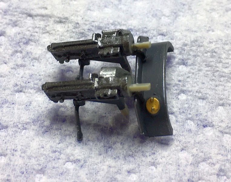

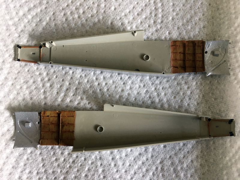

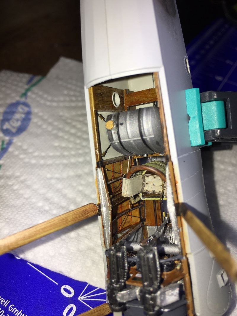

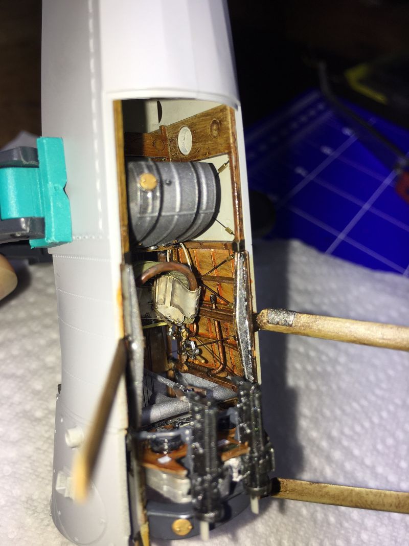

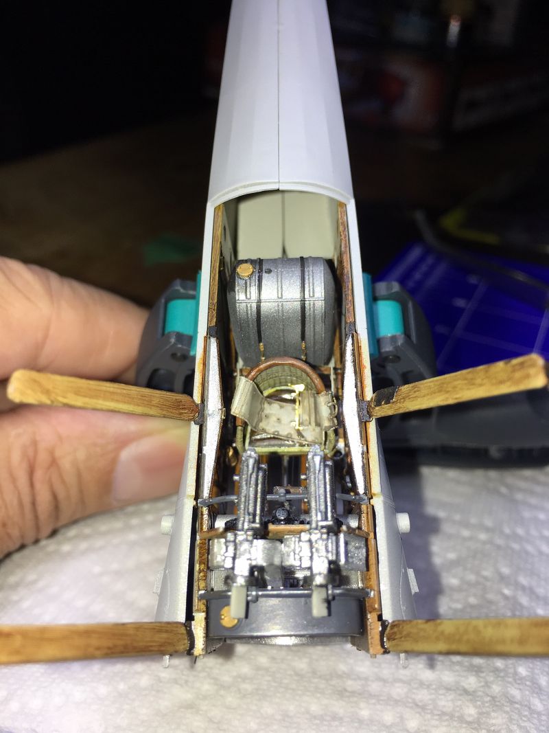

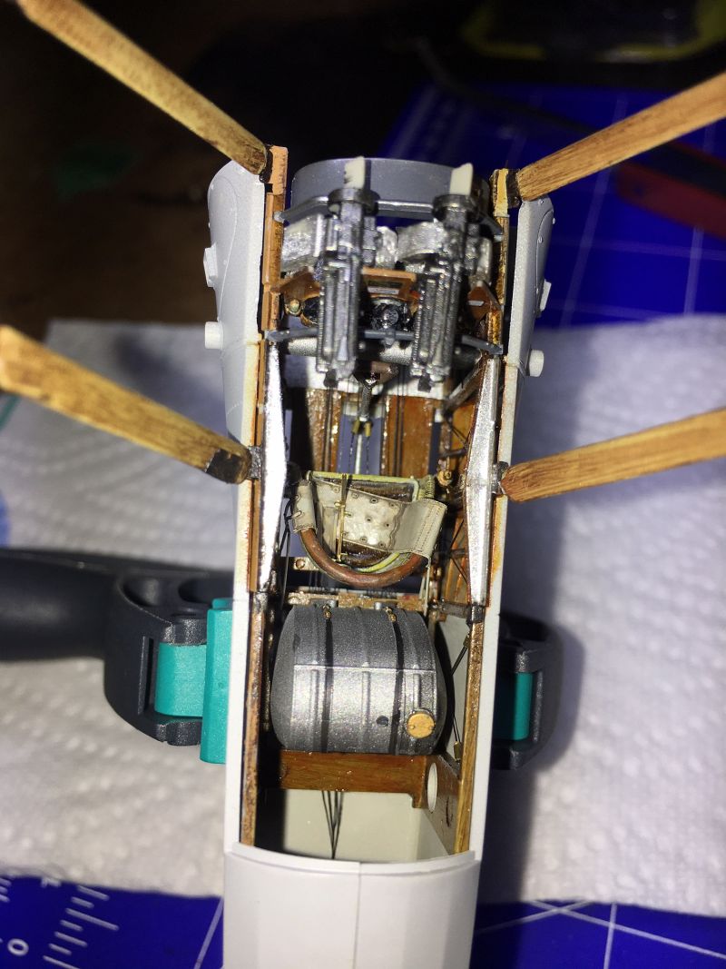

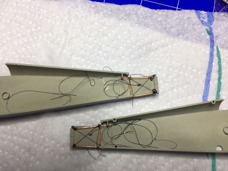

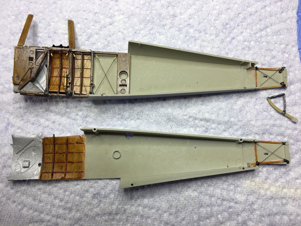

Am Wochenende habe etwas weiter machen können.
Die Rumpfhälften sind von innen fertig.

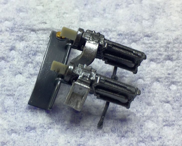

Die Bewaffnung ist mit metallic black von Gunze grundiert und mit Polierpulver von Uschi v.d.Rosten behandelt.
Dann habe ich die Steuerseile durch die Führung gefädelt und dort fixiert.
Als nächstes habe ich die Zelle verklebt und zum fixieren und trocken in den Rumpf gesetzt. Dieser ist bisher noch nicht verklebt.
Ich zeige den Innenraum mal von 4 Ansichten. Erst hatte ich überlegt, Innen mehr zu detaillieren. Allesdings kann man ja nachher durch die Öffnung davon nix mehr sehen. Darum habe ich mir die Arbeit geschenkt.

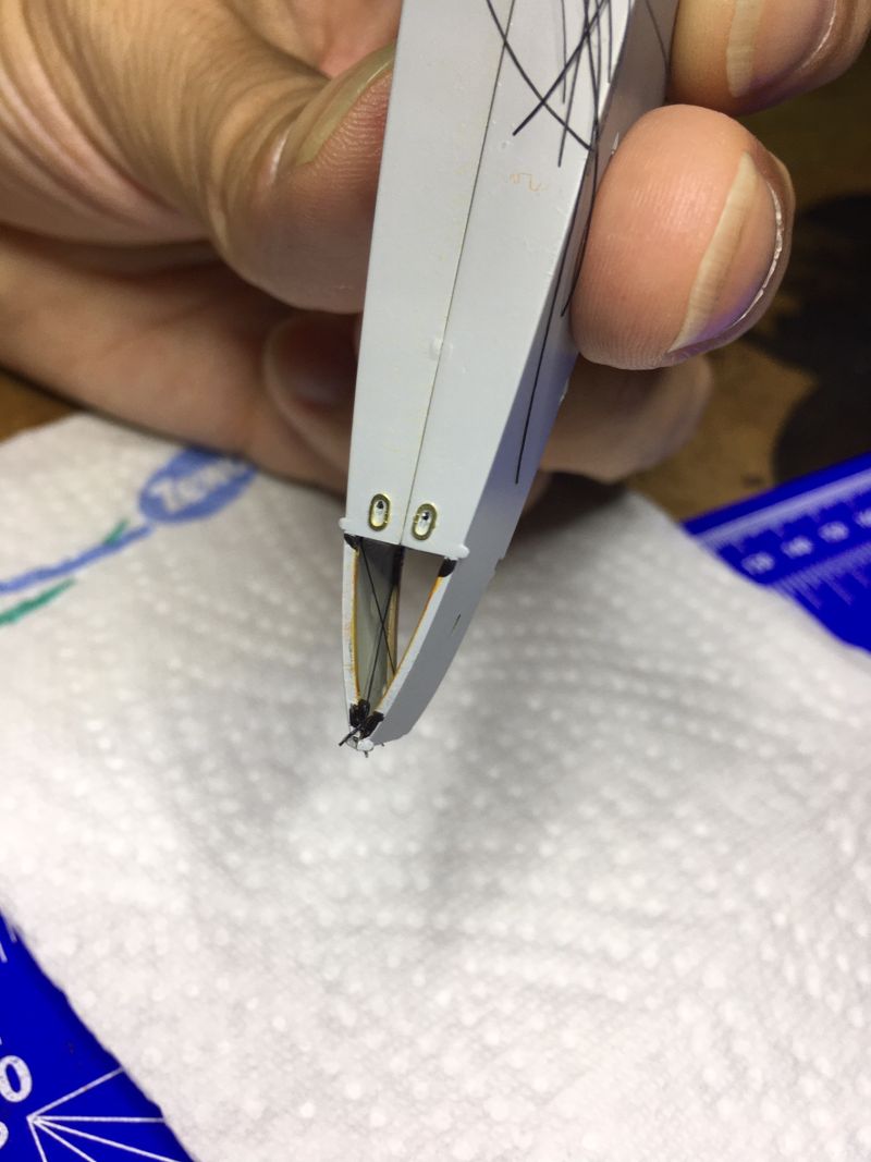

Abschließend noch ein Blick ins Heck. Auch da gibt es eine Verspannung.

Richtig geile "Inneneinrichtung"
Klasse Arbeit :clap:

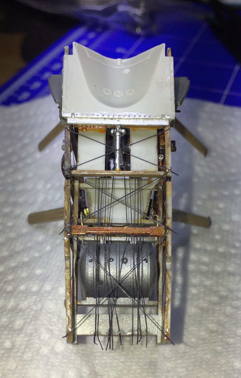

Bevor ich den Rumpf nun zusammenklebe, noch mal ein Foto von der Zellenunterseite. Es ist noch etwas Verspannung hinzugekommen. Die Steuerseile habe ich an der letzten Querstrebe fixiert und abgeschnitten.
Die Seile fürs Heck habe ich bereits in den Rumpf geführt und innen angeklebt. Ich möchte damit erreichen, dass ich nach der Lackierung die Fäden rausziehen kann und somit nicht am Ausgangsloch verkleben muss. Ansonsten kann sich der Faden durch Sekundenkleber ein Stück verhärten was dann absteht und doof aussieht. Ich hoffe Ihr versteht, was ich meine. ;)

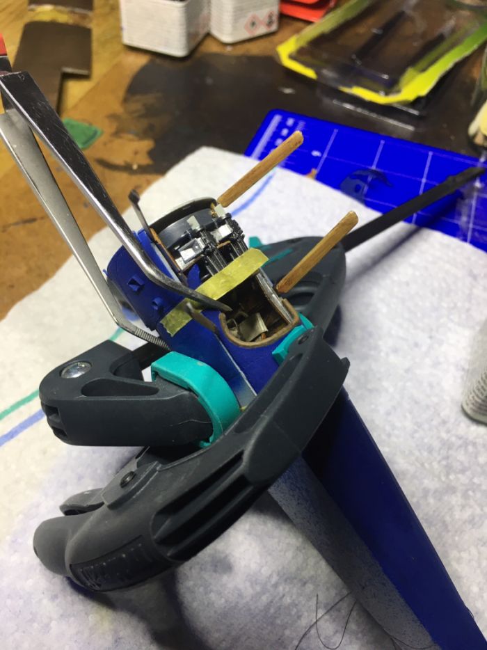

Den Rumpf habe ich jetzt verklebt und mit Zwingen fixiert. ie Passgenauigkeit ist nicht überragend, so dass es sicher einiges zu verschleifen gibt. Fotos folgen...

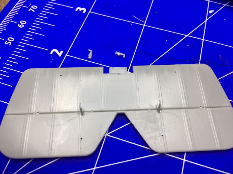

Derweil habe ich mit dem Höhenleitwerk angefangen. Die Ansätze für die Steuerseile müssen angefügt werden. Leider liegen die Angüsse meiner Meinung nach auf der falschen Seite. Das machte das Versäubern mit meinen dicken Fingern nicht leichter.

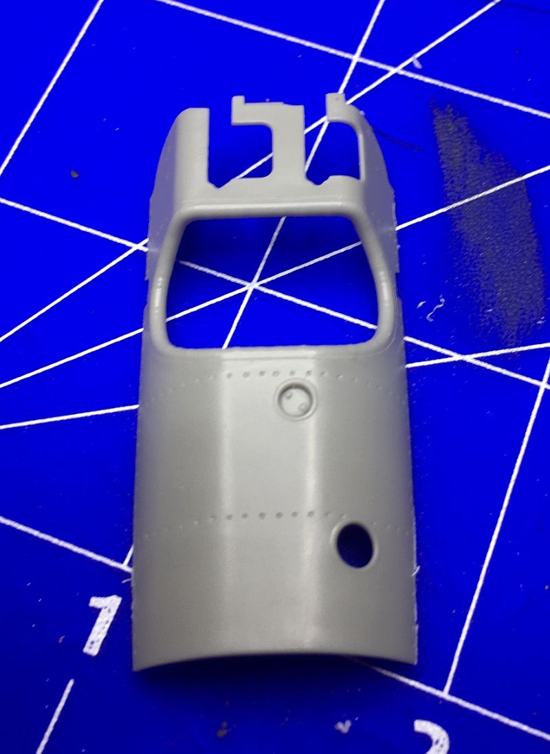

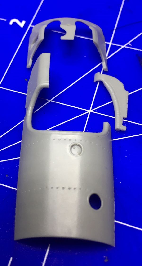

Außerdem habe ich mit der Cockpitabdeckung begonnen. Für die gewählte Version ist einiges abzusägen und zu ändern. Mit geätzten Sägen ging dies aber ganz gut. Die Anleitung ist da nicht immer schlüssig, es gibt jedoch auf der WNW-Seite einige Fotos die helfen. Der Zustand auf dem unteren Bild ist noch nicht final, Da muss noch was weg, wie ich jetzt festgestellt habe.

Oha. Der Bausatz verursacht ja doch einiges an Nacharbeit. Hätte ich gar nicht so vermutet, da es ja Top Qualität sein soll. Aber vielleicht haben die Formen auch schon ein wenig gelitten.

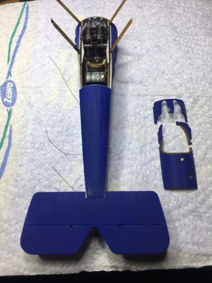

Ich habe mit der Lackierung des Rumpfes angefangen. Das Blau finde ich wirklich schick,. Es wird aber noch mit aufgehellter Farbe wolkig überzogen. Die Teile der Cockpitabdeckung sind fertig gesägt und gefeilt. Sie sind nachher nicht symmetrisch, aber genau nach Anleitung
So richtig wollten die Teile dann nicht passen, so dass ich sie nach und nach in Form zwingen musste. Das war auch schon beim Rumpf so.

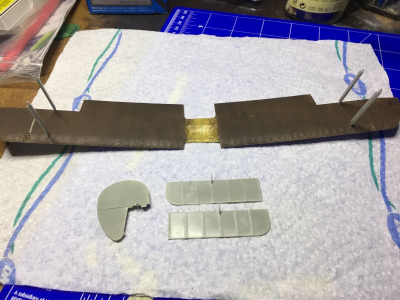

Den unteren Flügel habe ich grundiert. Leider hat meine Airbrush sehr stark gesprenkelt, wie man sieht. Eine gründliche Reinigung hat sie nun hinter sich und ich hoffe, dass es jetzt wieder klappt. Andernfalls ist wohl eine neue 0,4er Düse fällig. Schaun wir mal...
Querruder uns Seitenruder sind auch vorbereitet. Die Detailierung der Teile ist sehr gut. Die Löcher für die spätere Verspannung sind alle angedeutet. Ich werde sie aber fürs bessere Handling noch etwas tiefer aufbohren.

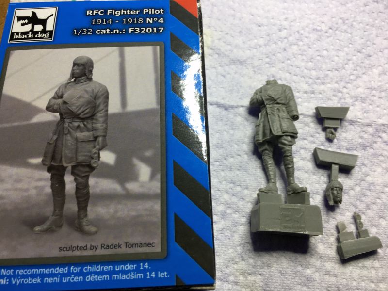

Den passenden Piloten in Resin habe ich mir auch schon beschafft.

Schöne Detailarbeit :thumbup:
Cockpit und MG's gefallen mir ausgesprochen gut.
