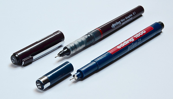

Ahoi Max
Wenn man tiefschwarze Flutschlitze will, dann wäre die einfachste Lösung, die Vertiefungen mit einem Fineliner (z.B.0,3 mm) einzufärben.
