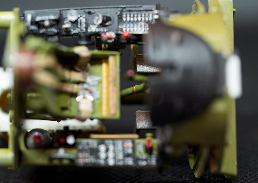

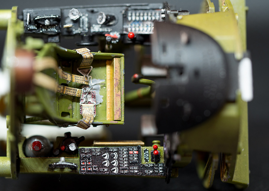

Nochmal zum Fokus-Stacking: der Schärfebereich bei Makroaufnahmen ist ja recht klein.
Hier mal drei Beispiele vorne, mitte, hinten:

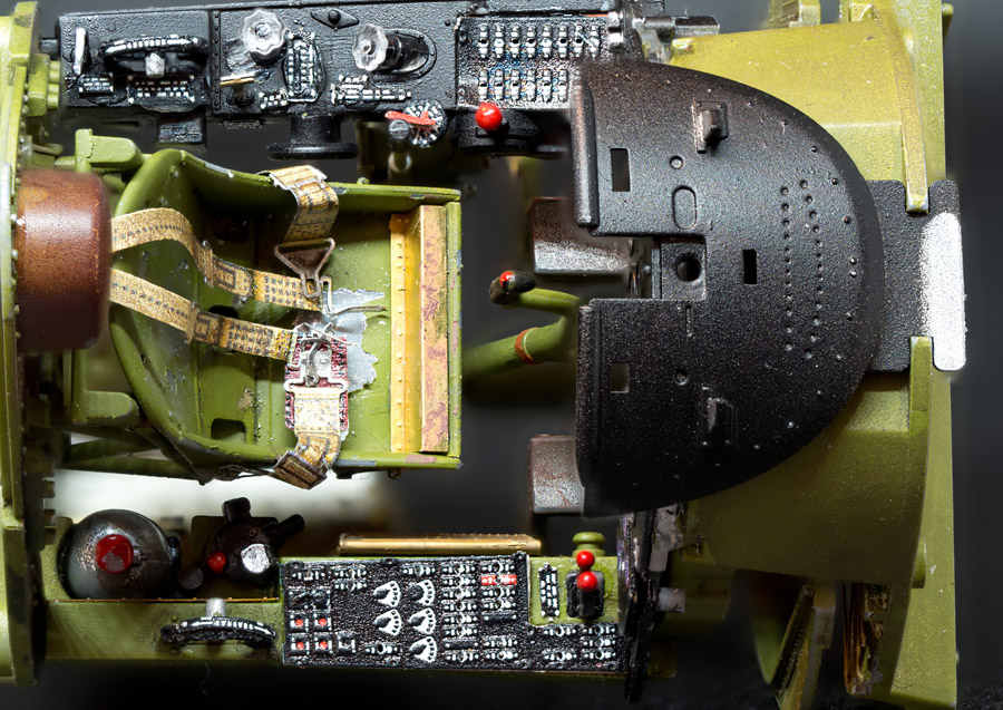

Das Resultat eines Stapels von 60 zusammengerechneten Aufnahmen sieht dann so aus:

Voraussetzung für dieses Stacking ist, dass man halt einen Stapel Bilder mit unterschiedlicher Schärfeebene hat.
Ich mache das mit meiner Kamera so, dass ich auf den an nächsten zur Kamera liegenden Punkt des Motivs scharfstelle. Dann löse ich aus und die Kamera schießt dann eine Serie von Bildern ( bei meinen Modellen zwischen 30 und 80), wobei sie zwischen jeder Aufnahme die Schärfe um z.B. einen halben Millimeter verschiebt bis der hinterste Punkt des Motivs erreicht ist.
Das Motiv wird sozusagen schärfemäßig von vorne bis hinten durchgescannt.
Mir ist zur Zeit kein Smartphone bekannt, das das kann. Kommt aber bestimmt bald, wenn man sich anschaut, welche wahnsinnigen Fortschritte die SP-Cams machen.
