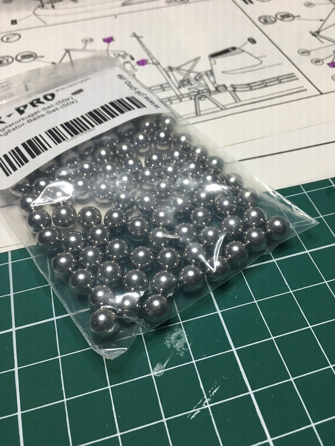

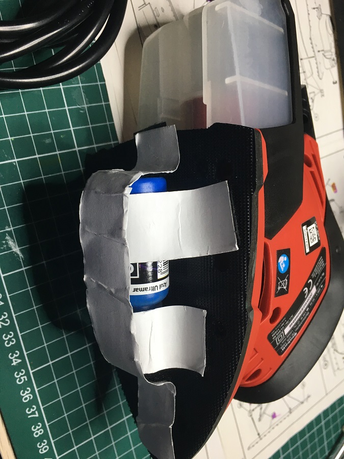

ich habe in meinen Vallejo-Flaschen jeweils zwei kleine Edelstahlkugeln (Agiatorkugeln) drin (kennt man ja aus Spraydosen). Damit lassen sich die Farben nach langer Standzeit wieder schnell, gut und ohne großen Kraftaufwand wieder aufschütteln.
Habe auch einige alte Flaschen von einem bekannte geschenkt bekommen - die nach seiner Aussage schon gut ein Jahr nicht in Gebrauch waren. Einige davon hatten sich schon gut abgesetzt. Aber diese Flaschen waren auch wieder recht schnell wieder wie neu.
Dafür waren nur drei Stücke mit Klettband und mein Exzenterschleifer aus dem Keller nötig. Der Exzenterschleifer dreht sich ja und macht auch
Bewegungen nach oben und unten - und die neueren haben auch eine Klettauflage für die Schleifscheiben. Also die Flasche auf der Platte vom Schleifer mit den Klettbändern fixieren - einschalten - und die abgesetzten Farbpigmente haben sich wieder schön aufgelöst und die Farbe ist wieder gebrauchsfertig.
Ging bei mir sehr gut - und alle Farben konnten so wieder aufgearbeitet werden.
Agiatorkugeln
Agiatorkugeln
Mein Farbmischer
Mein Farbmischer

Brummi
Beiträge: 464
Genial! :thumbup:
