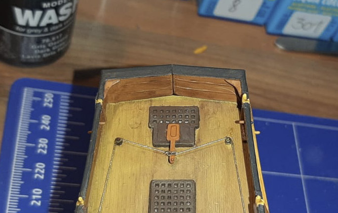

Die Heckbeplankung bereitet mir Kopfzerbrechen.
Dort, wo die beiden Rumpfhälften zusammengeklebt wurden, klafft ein schwer zugänglicher Spalt, den man vor allem auf der Innenseite sehen kann. Man könnte ihn zuspachteln, aber dann müsste man natürlich schleifen und man kommt wegen der überhängenden Reling so gut wie gar nicht an die Stelle ran. Am ehesten könnte ich mir noch vorstellen, eine Art Blende davorzukleben, die dann allerdings sehr dünn und auch sehr passgenau sein müsste.
Oder hat jemand eine andere Idee?

Du könntest versuchen mit superkleber das loch zu füllen. und dann überlackieren oder pinseln.

Moin Markus......
Ich würde dir zwei Möglichkeiten empfehlen.......:
1. Spachteln mit Magic Sculp. Ich benutze das Zeug des Öfteren. Ist ein 2 Komponenten Spachtel zum Kneten. Der große Vorteil......: du drückst es in die Fuge, nimmst überschüssiges Material mit einem Spachtel....(oder Messer) weg und ziehst mit einem leicht feuchten Tuch hinterher. Fuge ist zu..... und das alles ohne schleifen, auch Strukturen bleiben erhalten. Hier ein Link.....: https://www.ebay.de/i/362733215838?chn= ... 2X_D_BwE
2. "d-c-fix Folie" aus dem Baumarkt. Habe ich noch nicht mit gearbeitet, werde ich aber bei meinem nächsten Projekt (Beplankung). Ich stelle dir mal einen Link ein, wo du dir angucken kannst, wie damit gearbeitet wurde wird......:
https://www.wettringer-modellbauforum.d ... pageNo=2 bisschen runter scrollen ab Post 57 (Für die Herren Moderatoren..... Wenn der Link in ein anderes Forum böse ist, bitte löschen und..... sorry.)
Ich hoffe das hilft dir weiter.

Hmm.... das klingt interessant. Und dann diese d-c-fix-Folie mit Holzstruktur nehmen?

Gegebenenfalls könntest Du die Lücken mit Weißleim / Schmucksteinkleber verfüllen und dann bemalen.

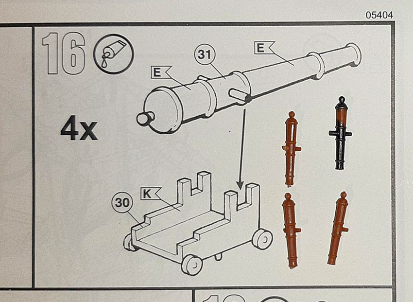

mal wieder: Bausatzqualität :thumbdown: :thumbdown: :thumbdown:
Während andere Teile trocknen oder der Kleber irgendwo aushärtet, beschäftige ich mich mit den nächsten Schritten, in diesem Fall mit vier Kanonen und deren Lafetten. Laut Bauanleitung sollen an jeder der vier großen Kanonen beidseitig die Schildzapfen vorhanden sein, die dann später die Kanone auf der Lafette halten. Doch hier schlägt die schlechte Qualität des Bausatzes mal wieder gnadenlos zu:
Lediglich an einer Kanone (im Bild die bereits halb bemalte) sind beide Schildzapfen vorhanden. An den anderen Kanonen nur ein Zapfen oder auch mal eineinhalb...... Welch ein Trauerspiel!
An zwei Kanonen fehlt nicht nur der Zapfen auf einer Seite, da ist dann sogar ein Loch!!!!!
:shock: :? :o :(
Mittlerweile frage ich mich tatsächlich, warum ich Geld für diesen Bausatz ausgegeben habe. Die 25,45 Euro, die ich dafür bezahlt habe, entsprechen jedenfalls nicht dem Wert dessen, was ich da erhalten habe. Und wer weiß, welche Überraschungen mich da im Weiteren noch erwarten. Übel, übel, übel....

Zu den Kanonen:
Mit dem Aufbohren und Verstiften wäre für mich auch eine gangbare Lösung.

Hi Markus
Das mit den Kanonen kenne ich zur genüge........ finde ich aber jetzt nicht soooooo schlimm. So wie die lieben Kollegen schon sagen...... aufbohren, Stift rein, fertig........ (vielleicht die Mündung auch aufbohren, erzeugt mehr Tiefe).... habe ich schon Hunderte male gemacht.... (siehe HMS Prince). Alles andere wäre doch viel zu Einfach.... :mrgreen:
Stell dir vor.....: Alles passt, musst nichts spachteln, musst nichts schleifen bzw. entgraten........ Das ist doch laaaaaangweilig. :lol:
Gutes gelingen Kollege.
