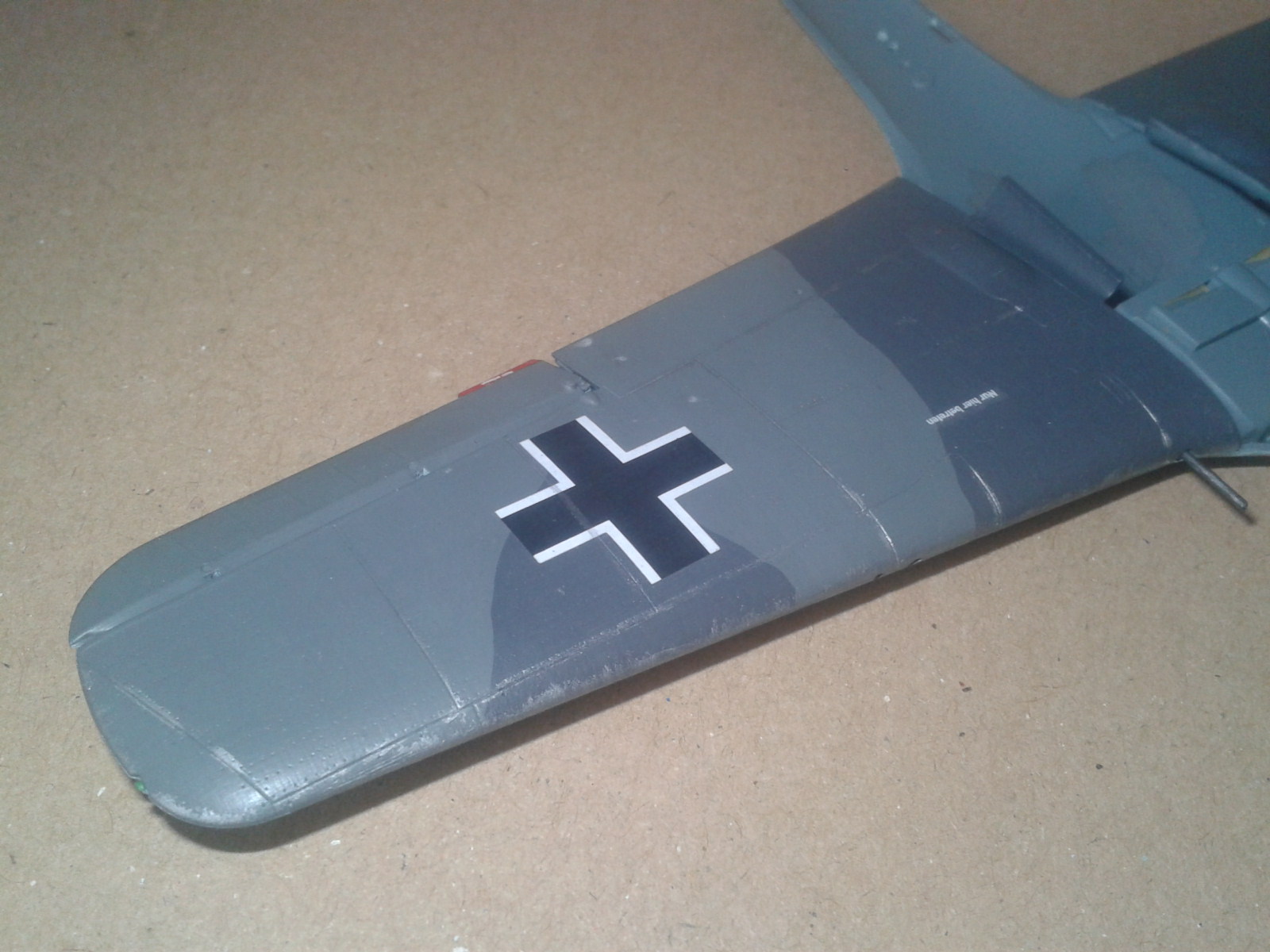

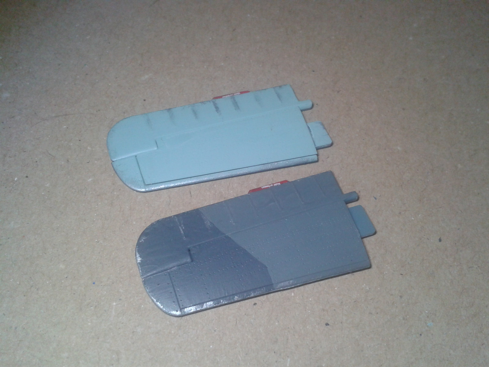

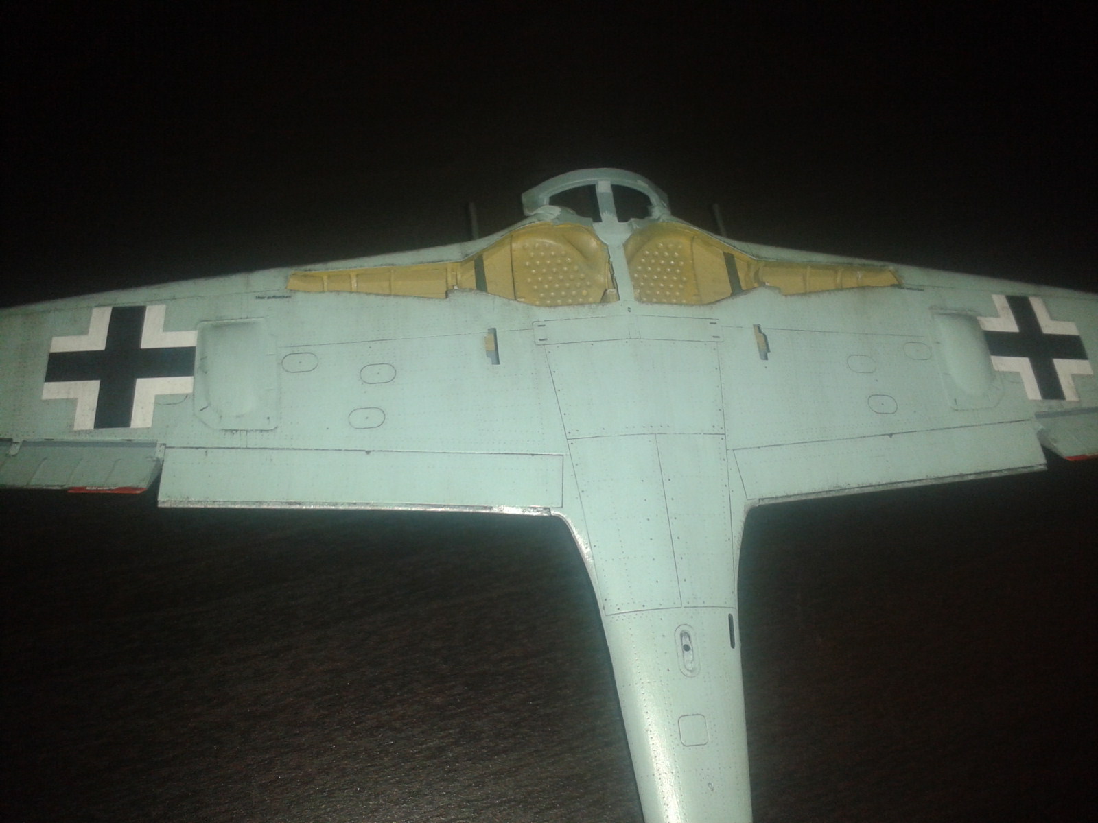

Sodöle, die Foberen Tragflächen sind fertig und bemalt.
So wie mit Decals versehen.
Hier habe ich mit trocken malen, die Kanten und Blechstöße
behandelt. Etwas abgenutzt darf die Fw daher kommen.
Es folgt dann noch ein Washing.
So schaut's aus:

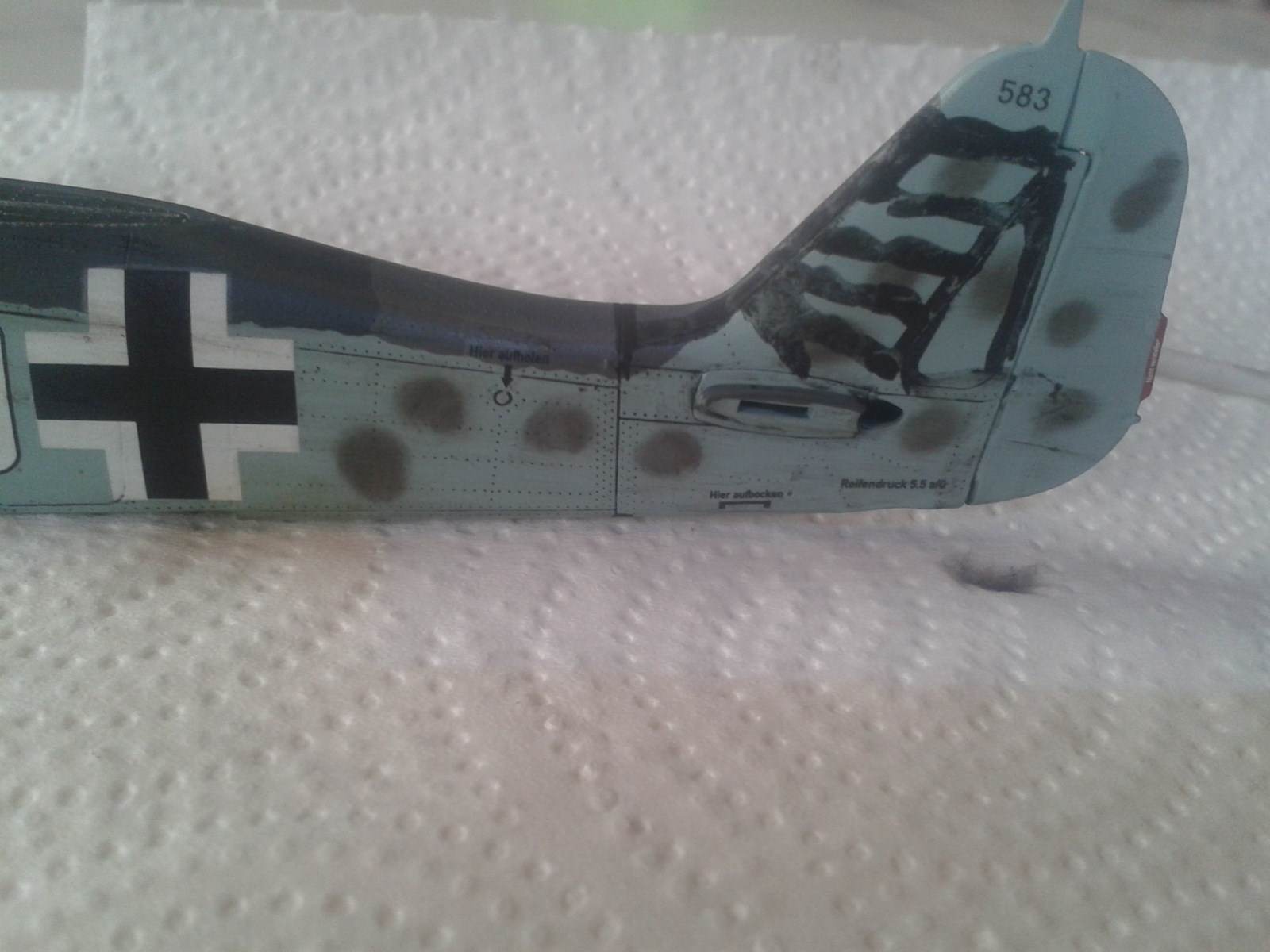

Der Rumpf ist fertig bemalt.
Die Tarnflecken habe ich mit Pigmenten
trocken drauf gerieben,
und anschließend mit Klarlack versiegelt.
So schaut's aus:

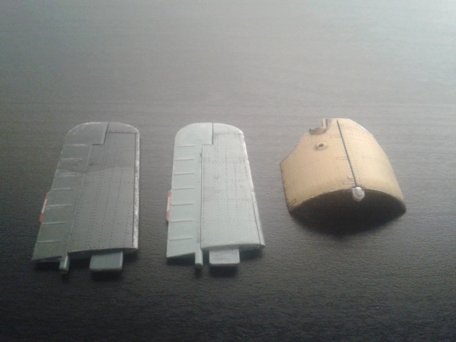

Die Haupttragflächen, so wie ein paar Einzelteile wurden gewaschen.
Hier kam wieder das Weathering-Set, von Revell zum Einsatz.
Viel Hoffnung das es was wird, hatte ich zu Anfang nicht, da die Gravuren und Nieten
vom Bausatz recht Flach sind. Und ich mit dem Pinsel doch mehr Farbe auftrage als mit einer Airbrush.
Jedoch bin ich mit dem Ergebnis sehr zufrieden.
Ich habe die schwarzen Pigmente genommen, und mit Wasser vermischt.
Damit wurde dann die Tragfläche eingepinselt.
Kurz trocknen lassen.
Und mit nem nassen Q-Tip, wurde dann die eingetrocknete Pigmentmischung wieder vom Modell geholt.
Teilweise auch mit dem Finger von der Tragfläche gewischt.
So schauts aus:

Ui :shock: da bin ich ja echt überrascht, was man mit dem Pigment-Set von Revell alles erreichen kann!!! Wieviel Wasser hast du zum Mischen genommen? Ich glaube bei mir war es immer zuviel, weil SO sah es bei mir nie aus :lol:
Also Digger :D das Teil wird gut :respekt:
Grüssle :roll:
Hi und danke eVoLuTiOn.
Eine genaue Mischanweisung bezüglich der Pigmente,
kann ich leider nicht geben.
Mischen von Farben und Pigmenten mache ich immer
nach Gefühl ohne Messbecher.
Wichtig, vor dem Washing, Klarlack drauf!!!
Cirka Angaben als Hinweis: eine Messerspitze Pigmente, 3-4 Tropfen Wasser.
Immer gut umrühren auch zwischen durch,
da die Pigmente sich schnell absetzen.
Probehalber auf einem Zewa das Geschisch streichen.
Das Zewa sollte Schwarz bis dunkelgrau erscheinen.
Dann sollte es in etwa passen.
Ich trage das Gemisch dann mit einem Pinsel, stellenweise
auf das Modell. Und lass es dann trocknen.
Mit einem feuchten Q-Tip trage ich dann die überschüssigen
Pigmente wieder ab.
Ein Zewa oder so, geht auch.
Oder wenn das noch nicht langt, die Stelle befeuchten
und mit dem Finger abziehen.
Das geht dann auch.
Den Vorgang kann man auch mehrmals durchführen.
Allerdings verbleibt mit dem Washing, ein kleiner Schleier von Pigmenten
auf dem Modell.
Den bekommt man meist nicht mehr ganz runter.

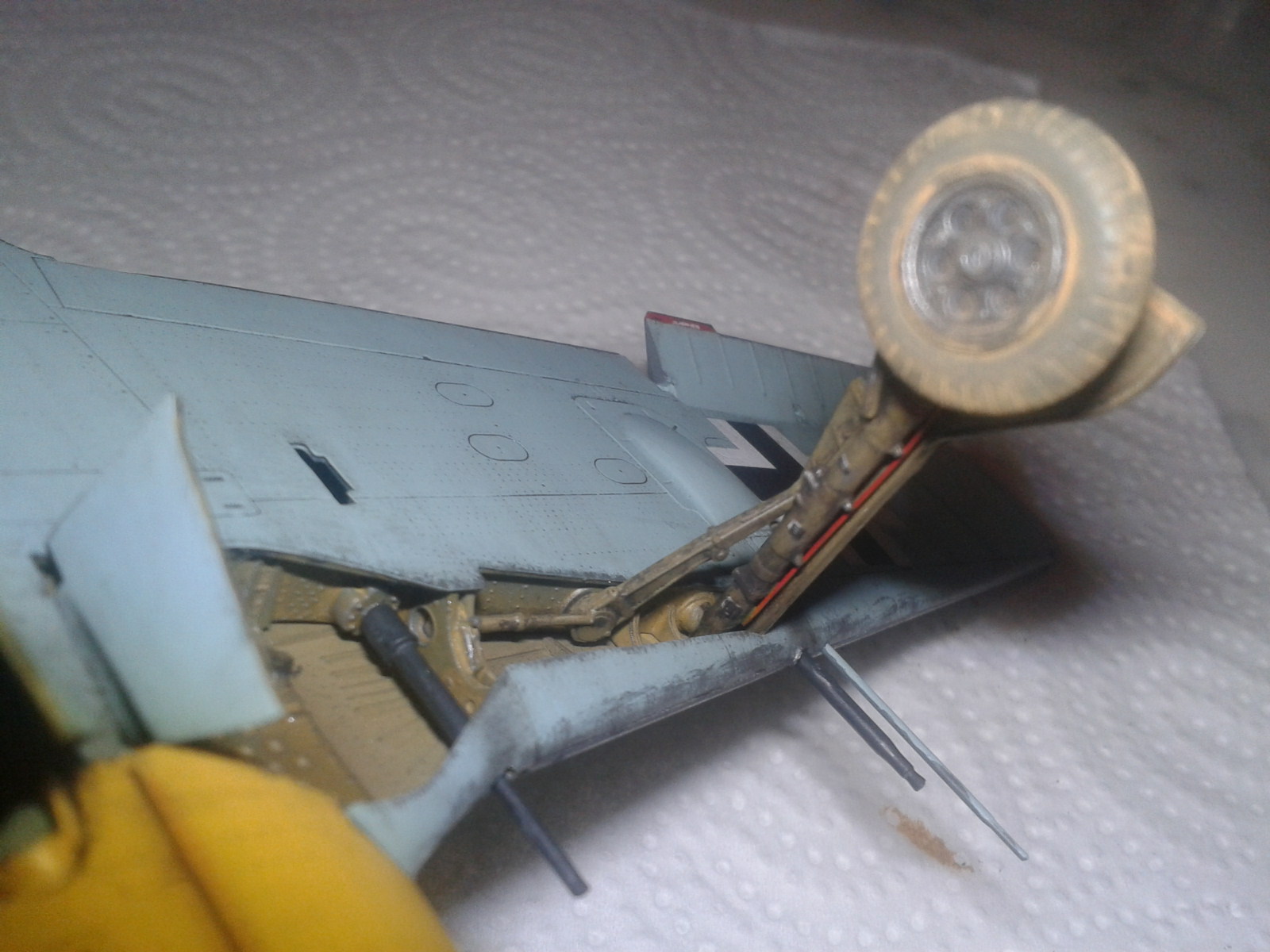

So der Rumpf wäre dann auch fertig.
Jetzt geht mit dem Kleben weiter.

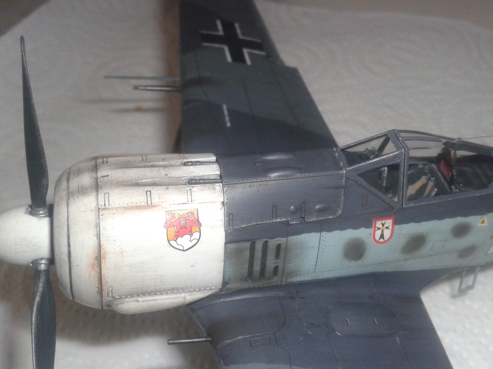

Moin moin,

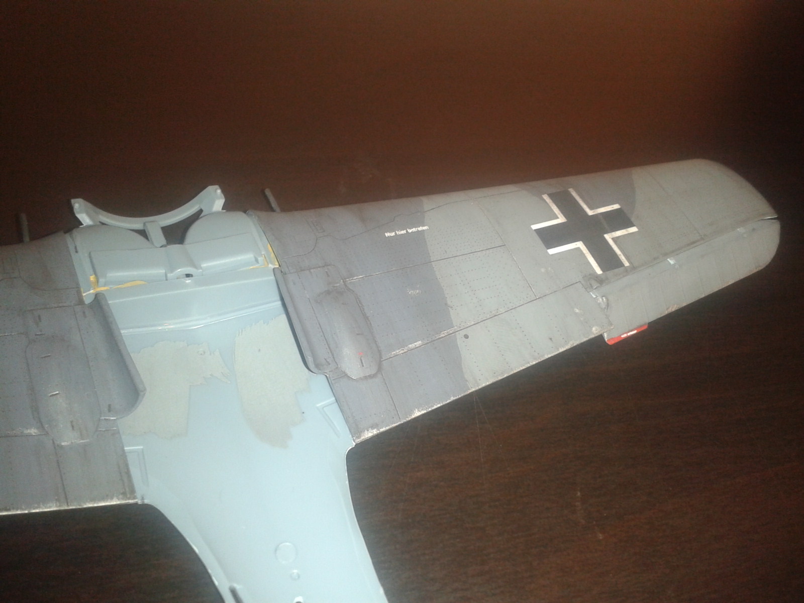

Endspurt bei meiner Fw 190.
Cockpitverglasung, Tragflächen und.Propeller fanden nun ihren
Platz am Modell.
Derzeit beschäftige ich mich noch mit dem Weathering.
Sprich hier und da, noch etwas Rost, Dreck und Ruß
an das Modell bringen.
So schaut's derzeit aus:
2020-04-26 11.03.08.jpg (281.26 KiB) 4443 mal betrachtet
2020-04-26 11.04.45.jpg (277.4 KiB) 4443 mal betrachtet
2020-04-26 11.06.45.jpg (282.33 KiB) 4443 mal betrachtet
