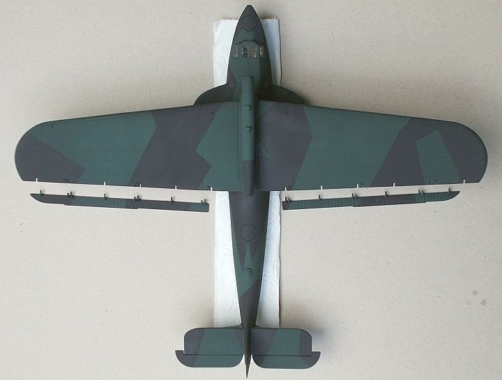

Re: Dornier Do 18, Revell 1/72 (04134), ex-Matchbox
Verfasst: Fr 17. Jul 2020, 11:18
von paul-muc

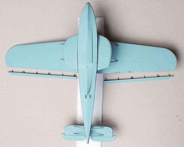

Das sieht soweit ganz gut aus. Keine unliebsamen Überraschungen durch mit Klebeband abgezogene Farbe. Allerdings ist die Oberfläche arg rau, obwohl ich die Farbe ziemlich stark verdünnt hatte. Hier braucht es viel Bodenglänzer, bevor die Abziebilder aufgebracht werden können. Vorher sind noch ein paar Ausbesserungen nötig, besonders an den Glasteilen.

Ich habe mir heute morgen Microfasertücher (Brillenputztücher) gekauft und ausprobiert. Es gab keinen Abrieb im Tuch, stattdessen Fasern auf der Modelloberfläche. Die ließen sich mit einem großen weichen Pinsel wieder entfernen. Danach habe ich das Tuch nass gemacht und es noch mal probiert. Kein Effekt an der Farbe. Dafür gab es einen anderen interessanten Effekt. Auf der feuchten Oberfläche waren die Ansätze des Klebebands deutlich zu sehen und davon eine Menge, da ich ja wild gestückelt habe. Ich hoffe, das passiert nicht, wenn ich es mit Bodenglänzer einpinsel.
Ich nehme an, es lag an der Farbe. Die blaue Unterseite hat eine glatte Oberfläche ohne die Reibung. Auf der Oberseite hatte ich ja zunächst das hellere Grün (raue Oberfläche) und danach das dunkle Grün, das die Wirkung dann noch einmal verstärkt hat (rau auf rau).

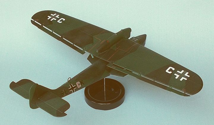

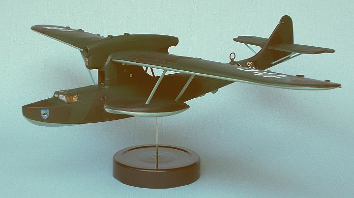

Verfasst: Sa 1. Aug 2020, 15:27
von paul-muc
Ich habe endlich die Abziehbilder aufgebracht. Nach der etwas misslungenen Bemalung habe ich nun noch das Glück, dass sie kräftig silbern. Dabei habe ich die Oberfläche zweimal mit Bodenglänzer ergalisiert. Aber egal, da muss ich durch.
Für den Ständer habe ich den Schraubdeckel eines Marmeladenglases mit Gips ausgegossen, so dass er ausreichende Standfestigkeit hat.
Nächster Schritt: Ein paar abgestoßene Kanten an Bug, Schwimmkörper und vielleicht Tragflächen. Ich bin ja nicht so kreativ im Altern eines Flugzeugs.

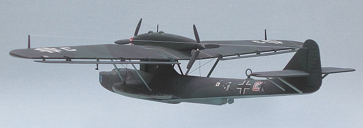

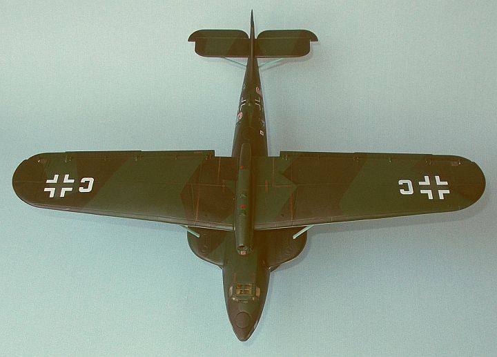

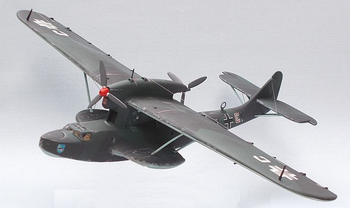

Verfasst: So 23. Aug 2020, 12:40
von paul-muc
Was lange währt, wird doch nicht gut.

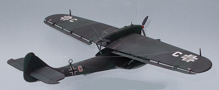

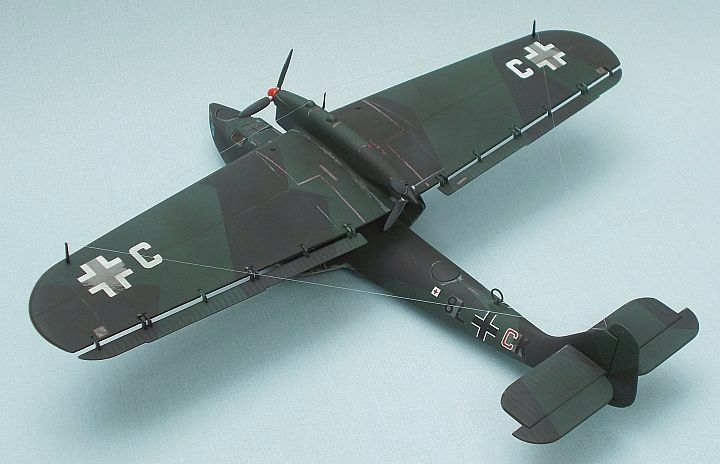

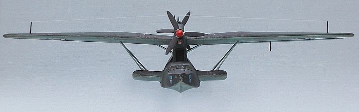

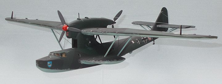

Bei den Gebrauchsspuren habe ich mich an den Revellfotos auf dem Karton orientiert, war dabei allerdings etwas zurückhaltender. Es ist ja nicht so, dass ein Wasserflugzeug immer wieder durch Steinschlag fliegt, wie es wohl bei landgestützten Flugzeugen der Fall zu sein scheint, jedenfalls bei manchen Modellen. Ich habe Mittelgrau für RLM 02 als durchscheinende Grundierung an möglichen Stellen genommen.
Die Spanndrähte zwischen Schwimmern und Tragflächen sowie am Höhenleitwerk sind aus Kupferdraht 0,2 mm, die Antenne aus Angelschnur 0,1 mm.
Nicht gelungen ist die abschließende Lackierung. Ich hatte ja schon die silbernden Abziehbilder erwähnt. Durch den Mattlack wurde dieser Effekt noch verstärkt.
Die kleineren Abziehbilder habe ich vor dem Aufbringen durch wässrige Lösung auf einem Klebestift gezogen in der Hoffnung, dass dadurch die Klebekraft verstärkt und die Haftung den Silbereffekt ausschließt. Hat aber nichts gebracht.
Ich habe den Lack (Enamel) etwa 1:1 verdünnt, wobei noch nichts durch die Düse kam. Dann habe ich im Farbbehälter der Spritzpistole noch Verdünnung nachgefüllt, so dass das Verhälnis wohl eher 1,2 zu 0,8 war. Immer noch nichts. Als Ausweg habe ich dann die Nadel ganz heraus genommen und mit freier Düse gespritzt. Das gab einen feinen Farbnebel am Arbeitsplatz (ich trage dabei eine Atemschutzmaske) und eine schmirgelraue Oberfläche auf dem Modell. Es scheint, als hätte ich eher Verdünnung mit Farbe gespritzt, als Farbe mit Verdünnung.
Wenn man den Flieger wegen der blinden Markierungen nicht gegen das Licht betrachtet, ist das ein eleganter Brummer geworden, wie hier über Norwegen.
