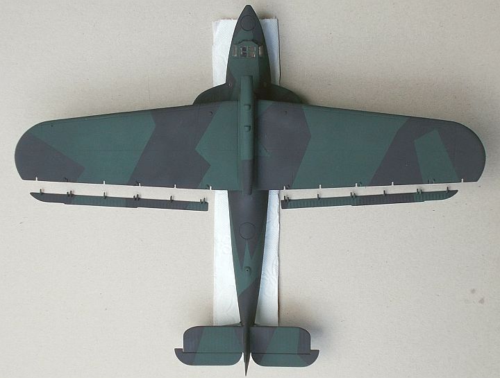

Das sieht soweit ganz gut aus. Keine unliebsamen Überraschungen durch mit Klebeband abgezogene Farbe. Allerdings ist die Oberfläche arg rau, obwohl ich die Farbe ziemlich stark verdünnt hatte. Hier braucht es viel Bodenglänzer, bevor die Abziebilder aufgebracht werden können. Vorher sind noch ein paar Ausbesserungen nötig, besonders an den Glasteilen.

Ja, sieht sehr gelungen aus.
Kann es sein das es beim brushen heiß war? Mir passiert das gern an besonders heißen Tagen das die Farbe, besonders rau wirkt. Sich das aber nachträglich leicht beheben lässt, indem man mit einem Mikrofasertuch oder einem Wattepad kurz drüber poliert. Wobei poliert als Wort hier übertrieben ist. Und eher Mikrofasertuch, Wattepad nehm ich nur wenn ich mir ziemlich sicher bin das die Pigmente leicht runter gehen. Ansonsten reibt sich das Pad auf und du hast die Wattefäden rum hängen.
Reicht schon leicht drüber wischen, scheint dann nur die obersten Pigmente zu betreffen, die da recht "lose" auf der Farbschicht antrocknen. Versuch wäre es wert.

Ich habe mir heute morgen Microfasertücher (Brillenputztücher) gekauft und ausprobiert. Es gab keinen Abrieb im Tuch, stattdessen Fasern auf der Modelloberfläche. Die ließen sich mit einem großen weichen Pinsel wieder entfernen. Danach habe ich das Tuch nass gemacht und es noch mal probiert. Kein Effekt an der Farbe. Dafür gab es einen anderen interessanten Effekt. Auf der feuchten Oberfläche waren die Ansätze des Klebebands deutlich zu sehen und davon eine Menge, da ich ja wild gestückelt habe. Ich hoffe, das passiert nicht, wenn ich es mit Bodenglänzer einpinsel.
Ich nehme an, es lag an der Farbe. Die blaue Unterseite hat eine glatte Oberfläche ohne die Reibung. Auf der Oberseite hatte ich ja zunächst das hellere Grün (raue Oberfläche) und danach das dunkle Grün, das die Wirkung dann noch einmal verstärkt hat (rau auf rau).
Es wird schon gutgehen.

Ich würde erst einmal mit 2000er Nass-Schleifpapier vorsichtig drüber gehen. Dann ist das rauhe weg. Dann mit Bodenglänzer bearbeiten.

Das passiert schon mal. Nach dem Klarlack(Bodenglänzer) dürfte von den Ansätzen des Klebebandes nichts mehr zu sehen sein. :thumbup:

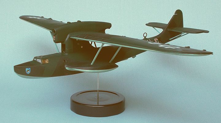

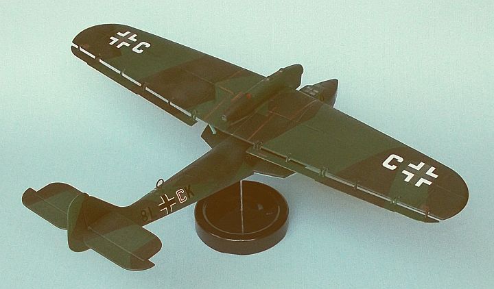

Ich habe endlich die Abziehbilder aufgebracht. Nach der etwas misslungenen Bemalung habe ich nun noch das Glück, dass sie kräftig silbern. Dabei habe ich die Oberfläche zweimal mit Bodenglänzer ergalisiert. Aber egal, da muss ich durch.
Für den Ständer habe ich den Schraubdeckel eines Marmeladenglases mit Gips ausgegossen, so dass er ausreichende Standfestigkeit hat.
Nächster Schritt: Ein paar abgestoßene Kanten an Bug, Schwimmkörper und vielleicht Tragflächen. Ich bin ja nicht so kreativ im Altern eines Flugzeugs.

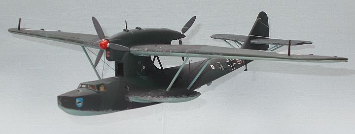

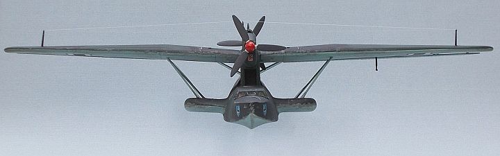

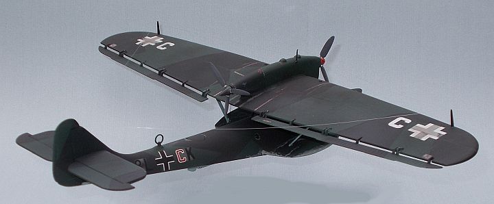

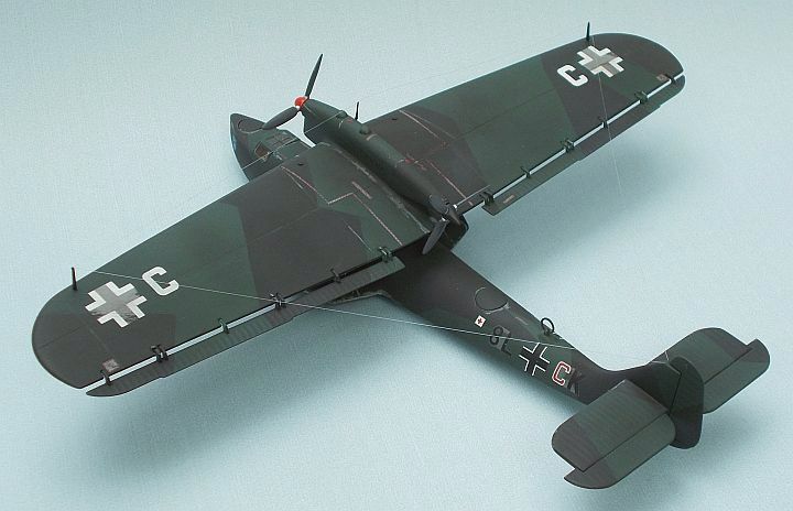

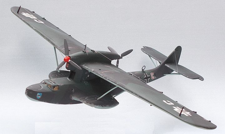

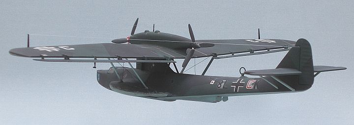

Was lange währt, wird doch nicht gut.
Bei den Gebrauchsspuren habe ich mich an den Revellfotos auf dem Karton orientiert, war dabei allerdings etwas zurückhaltender. Es ist ja nicht so, dass ein Wasserflugzeug immer wieder durch Steinschlag fliegt, wie es wohl bei landgestützten Flugzeugen der Fall zu sein scheint, jedenfalls bei manchen Modellen. Ich habe Mittelgrau für RLM 02 als durchscheinende Grundierung an möglichen Stellen genommen.
Die Spanndrähte zwischen Schwimmern und Tragflächen sowie am Höhenleitwerk sind aus Kupferdraht 0,2 mm, die Antenne aus Angelschnur 0,1 mm.
Nicht gelungen ist die abschließende Lackierung. Ich hatte ja schon die silbernden Abziehbilder erwähnt. Durch den Mattlack wurde dieser Effekt noch verstärkt.
Die kleineren Abziehbilder habe ich vor dem Aufbringen durch wässrige Lösung auf einem Klebestift gezogen in der Hoffnung, dass dadurch die Klebekraft verstärkt und die Haftung den Silbereffekt ausschließt. Hat aber nichts gebracht.
Ich habe den Lack (Enamel) etwa 1:1 verdünnt, wobei noch nichts durch die Düse kam. Dann habe ich im Farbbehälter der Spritzpistole noch Verdünnung nachgefüllt, so dass das Verhälnis wohl eher 1,2 zu 0,8 war. Immer noch nichts. Als Ausweg habe ich dann die Nadel ganz heraus genommen und mit freier Düse gespritzt. Das gab einen feinen Farbnebel am Arbeitsplatz (ich trage dabei eine Atemschutzmaske) und eine schmirgelraue Oberfläche auf dem Modell. Es scheint, als hätte ich eher Verdünnung mit Farbe gespritzt, als Farbe mit Verdünnung.
Wenn man den Flieger wegen der blinden Markierungen nicht gegen das Licht betrachtet, ist das ein eleganter Brummer geworden, wie hier über Norwegen.

Hi Paul,
Gratulation zur Fertigstellung.
Mir gefällt deine Do :thumbup:
Grade weil es wohl ein nicht einfacher bau war.
Und aus Matchboxbausätzen etwas tolles zaubern,
was dir doch gut gelungen ist, gehört viel.Arbeit.
Das mit den Decals ist halt Pech.
Nach dem Modell ist.vor dem Modell.
Oh, die ist mir irgendwie glatt entgangen :oops:
Toll geworden! :respekt: :thumbup:
