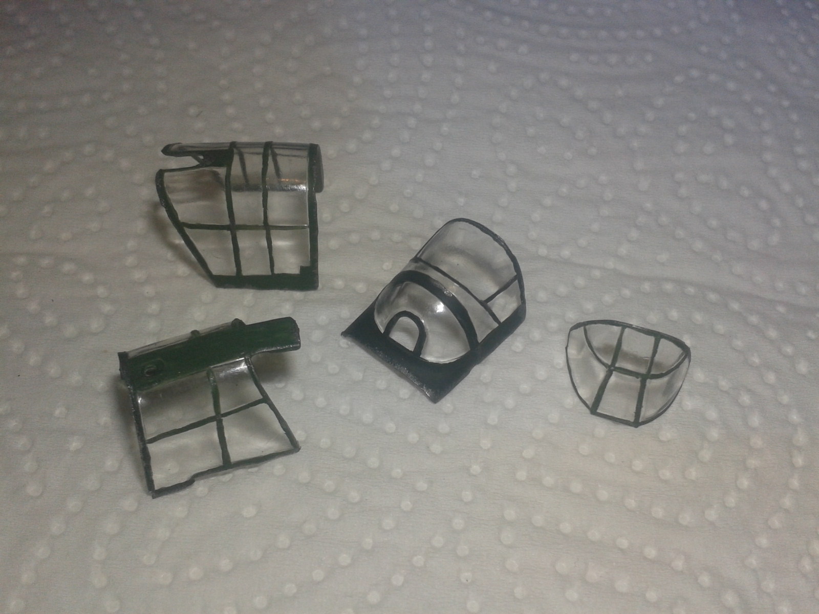

Als nächstes habe ich mich um die Cockpitverglasung
gekümmert.
Ein Abkleben kam für mich nicht in Frage,
meist läuft doch was runter, und etwas faul bin ich ja auch :)
Also Freihand mit Revell Aqua Color bemalt.
Kurz trocknen lassen (nicht durchtrocknen lassen, sonst geht es nicht).
So ca 10 min, und dann mit einem Zahnstocher quasi sauber gekratzt.
Ecken und Kanten wurden dann noch mit Eisenfarbe trockenbemalt.
So schaut's aus:
2020-04-15 09.48.45.jpg (292.09 KiB) 1958 mal betrachtet
