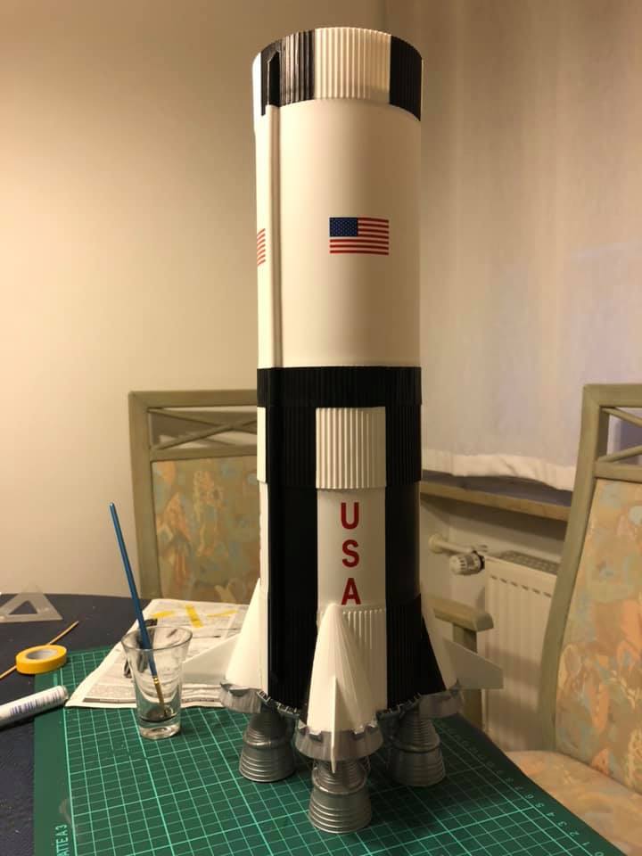

Das ist meine bisher.
Phase 11.jpg (51.25 KiB) 13852 mal betrachtet
Ich bin von dem Bausatz sehr enttäuscht wegen der Qualität der Teile und der Passgenauigkeit. Das mit den falschen Stanzungen habe ich zu spät bemerkt, ich musste daher die ca. 1,5 cm Lücke zwischen den seitlichen Röhren mit schwarzer Folie kaschieren und 2 von den roten Stützen der Basis kürzen. Ausserdem ist das falsch gestanzte Teil auch noch fehlerhaft bedruckt, so dass ich die Lackierung des unteren Teils anpassen musste.

Zu dem Problem mit den falschen Abständen hatte es vor kurzem schon eine Anfrage eines anderen Modellbauers gegeben, die ich aber nicht beantworten konnte.

Ich sehe das Ding zwischenzeitlich als Inspirationsquelle, fast wie ein Scratch-Built- Modell :)
Ja. Das ist Galgenhumor. :?

Wenn es keinen Spaß mehr macht, einfach als Ersatzteilspender für andere Modelle und/oder wirkliche Scratchbuilds verwenden :)

Zu der Stanzgeschichte. Kannst du eventuell dem Verpackungsbild, oder bei anderem Bildmaterial im Netz entnehmen, wie und wo, mit welchen Abständen das Teil drauf gehört?
Alternativ, nur als Überlegung, ich kenne den Bausatz und somit die Bauschritte nicht, die Zapfen einfach wegschneiden und das Teil zuletzt oder im Baufortschritt drauf kleben. Spätestens dann solltes ja sehen wohin es gehört und in welcher Ausrichtung genau. Also nur als Idee, ob das klappt kann ich jetzt nicht beurteilen.
Wenn diese doch recht großen Zapfen jedoch etwas unter Spannung zusammenhalten sollen, vergiss die Idee gleich wieder.
Danke, ich hab alles im Netz mal abgesucht und ich denke ich hab es jetzt so weit. Zumindest ist es mal grob zusammengesteckt und es passt so weit. Jetzt mal die Leisten anmalen und dann kleben. Melde mich...

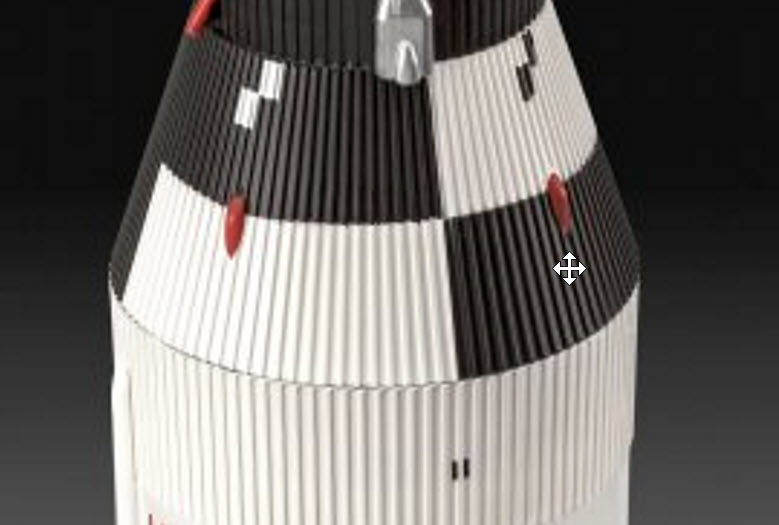

Sodele, jetzt bin ich gerade am bemalen und bin auf Tippsuche wie ich am besten einen gerade Rand hinbekomme wenn die Oberfläche so geriffelt ist wie bei der Saturn 5. Ich habe keine Airbrush und mit abkleben kann ich es mir beim besten Willen nicht vorstrellen da sich die Farbe ganz sicher an den Kanten unter das Tape ziehen wird.
Im Netzt habe ich zwar ein Abkelebebild gefunden aber das ist sicher für die Airbrush vorbereitet. Ich bin verwundert wie sehr sich das Tape an die filigranen Formen anpasst, wisst ihr was das für Tape ist das sich so fein verkleben läßt?
Ich meine natürlich die waagrechte Bemalung, senkrecht ist natürlich kein Problem.
Hi,
Gedankenansatz zum Abkleben:
Mit Maskierband, bei den Rillen mit einem Zahnstocher/QTip, das Maskierband in die
Rillen drücken.
Vor dem bemalen vlt mit Klarlack den Übergang zum Maskierband quasi versiegeln.

http://www.greenstuffworld.com/de/inici ... brush.html
Den Rand dann einfach vorsichtig mit dem Cutter abtrennen.

Masking Putty, das sieht gut aus und werd ich probieren. Ich merke das ich lange weg war vom Modellbau. Was es ales gibt 👌.
Danke für den Tipp!
