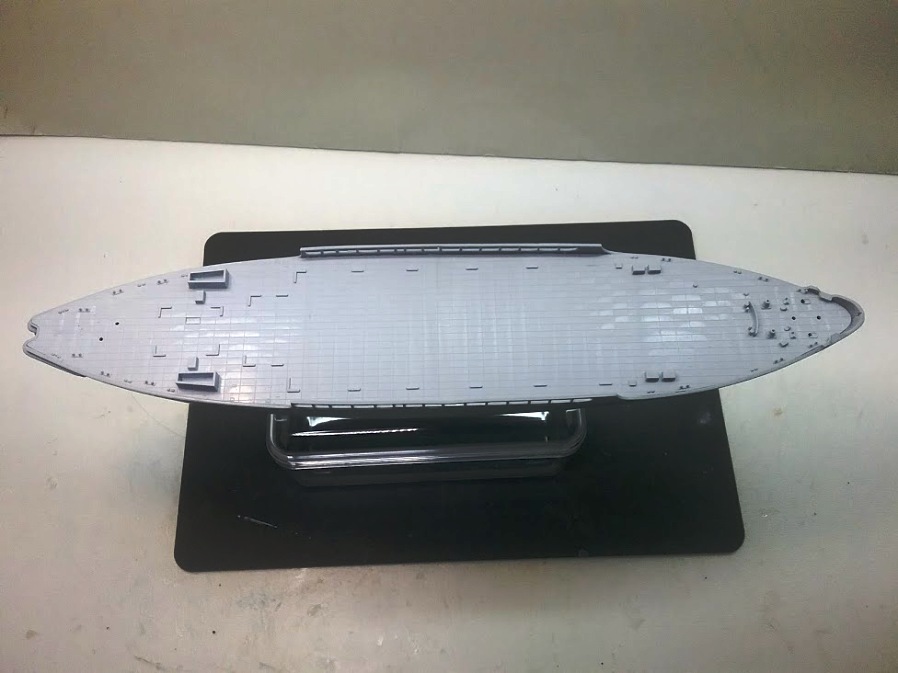

Ich hoffe, dass ich deine Frage mit ein paar Fotos beantworten kann. Leider gibt es von den Decks so gut wie keine (brauchbaren) Fotos. Bild 4.2 zeigt Teile des Vordecks. Leider verdeckt der Scheinwerfer, an der Reling des oberen Decks, die Ankerwinde auf der Backbordseite. Man kann aber den Ketteneinlauf (?) als schwarzen Fleck so halbwegs erkennen. Die Grafik 4.3 ist etwas aussagekräftiger. Ich habe auch noch ein vergrößertes Foto angehangen auf dem ich mit „roten Pfeilen“ die Positionen markiert habe, die ich aufbohren möchte um dort die Kette „unter Deck“ zu führen.
Vielleicht kannst Du mir aber folgende Frage beantworten: Gehe ich Recht in der Annahme das meine gelb markierten Positionen die Kettenstopper (Kettensicherungen) sind, oder sind das nur Führungen für die Ankerkette?
4.1 Vordeck aus Bausatz.jpg (38.23 KiB) 7919 mal betrachtet
4.2 Vordeck.jpg (108.6 KiB) 7919 mal betrachtet
4.3 Grafik Ankergeschirr.jpg (31.52 KiB) 7919 mal betrachtet
Grüße aus Köln
Jürgen

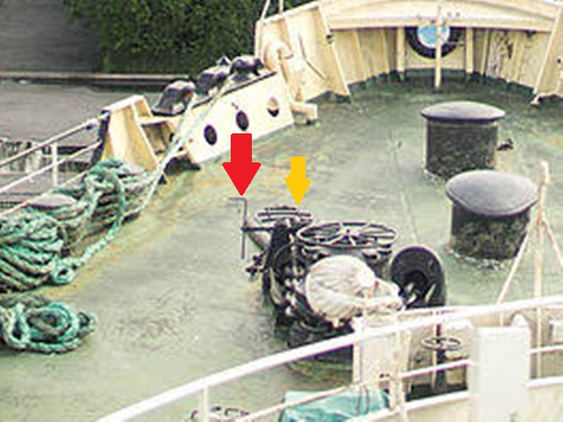

@Admiral Hornblower
Ich glaub ich brauche eine neue Brille. Auf dem von dir genannten Bild kann ich noch nicht mal was erahnen. Aber du hast wohl recht mit dem Kettenstopper. Was ich vermisst habe auf dem von mir genannten Bild war die Spindel. War ja auch nicht mal irgendwie angedeutet. Dein Foto zeigt aber die Sache ganz eindeutig.

@ Bremen V, hallo Klaus
ich habe von Bild 5.4 nochmal eine Ausschnittvergrößerung gemacht auf der man die Kurbel (roter Pfeil) ganz gut erkennen, den Kettenstopper (oranger Pfeil) zumindest erahnen kann. Es gibt relativ viele Innenaufnahmen von diesem Schiff, aber leider extrem wenige Außenaufnahmen.

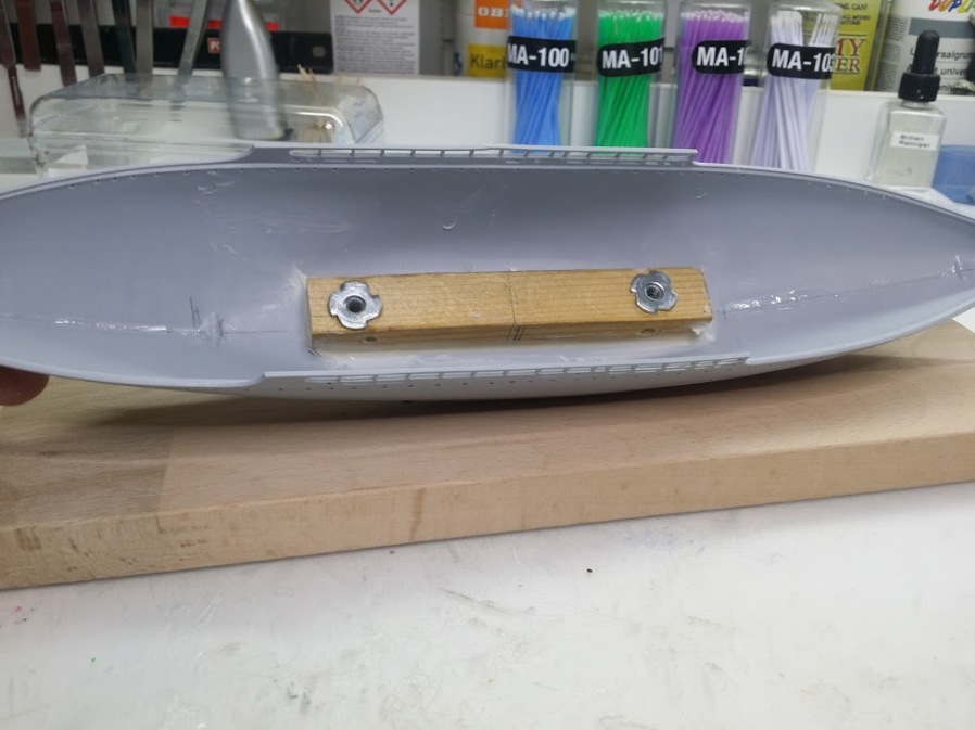

Da ich mein „Trockendock“ in meiner „zweiten Heimat“ liegen gelassen habe, musste ich mir ein neues Baubrett anfertigen. Die Idee dazu hat auch diesmal wieder „Schnürbodenfuxx“ geliefert. Allerdings ist meine Variante gröber, nicht so schön wie bei Dieter.
5.1 Montageklotz.jpg (110.53 KiB) 7797 mal betrachtet

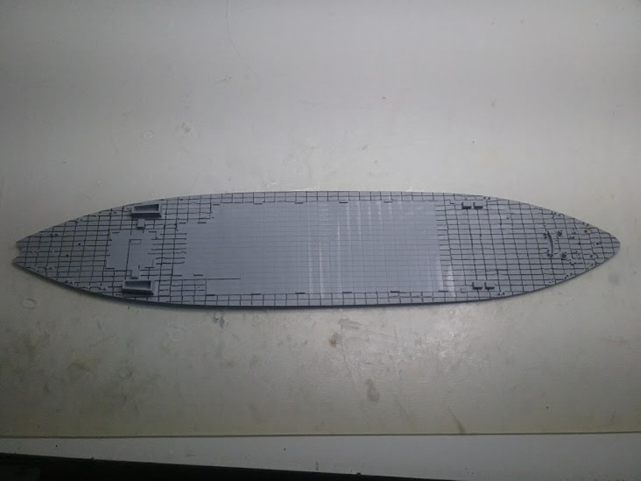

Als nächstes habe ich das Hauptdeck trocken eingepasst. Bis auf, wirklich sehr kleine, Spalten am Heck und am Bug passte das ganze hervorragend. Im Bereich des Vorschiffs stand das Deck, auf der linken Seite, minimal über den Rumpf heraus, das ließ sich aber durch abschaben der Deckauflage sehr schnell beheben.
Eigentlich erstaunlich, wenn man bedenkt das der Bausatz vor mehr als 45 Jahren in der UDSSR produziert wurde.
5.3 Trockenpassen Hauptdeck.jpg (99.99 KiB) 7797 mal betrachtet

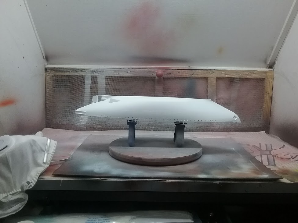

Der Rumpf wurde mit Grundierung aus der Spraydose ,weiß, grundiert und mit Naßschleifpapier geglättet. Vermutlich war es zu kalt in meiner Werkstatt so das die Oberfläche zunächst ein wenig rau war.
6.1 Rumpf , grundiert.jpg (97.7 KiB) 7797 mal betrachtet

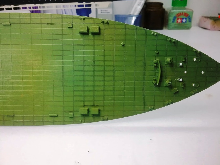

Während die Grundierung des Rumpfes trocknete habe ich die "Kästchen" auf dem Hauptdeck mit einem 0,05er Fineliner in schwarz nachgezogen.An den Teilen des Decks, die später überbaut werden habe ich mir das Schattieren gespart.Das habe ich auch an den Scharnieren des Ruders versucht. Das Hauptdeck wurde nicht grundiert sondern nur mit "Spüli Wasser" abgewaschen.
Das Vorschattieren der Ruderscharniere hätte ich mir sparen können, die Grundierung hat alles überdeckt
6.2 Vorschattieren Hauptdeck.jpg (89.35 KiB) 7797 mal betrachtet
Gespritzt wurde mit einem hellen grün, dann mit einem oker Ton gaanz leicht überbnebelt damit das ganze ein wenig lebendiger aussieht.
So sieht das Ergebnis aus:
6.3 Vorschattieren 2.jpg (116.6 KiB) 7797 mal betrachtet
Die Schattierungen, am Vorschiff, treten hervor ohne zu sehr hervorzustechen. Am Mittelteil, der später vom großen Aufbau verdeckt wird sieht man den Unterschied deutlich.
Das Bild habe ich extra ein wenig abgedunkelt um den Effekt etwas besser sichtbar zu machen. Ich hoffe, man sieht es.

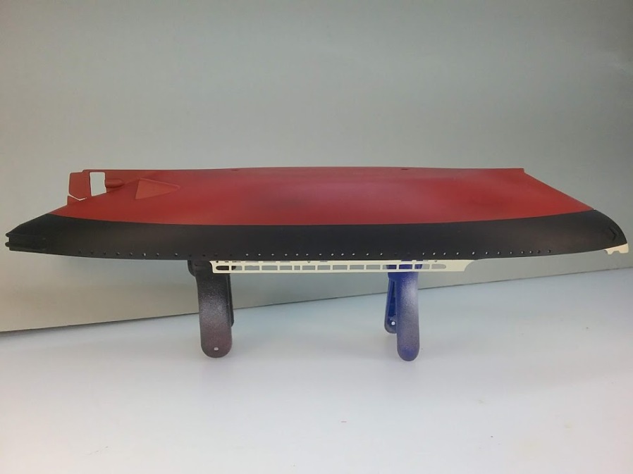

Der Rumpf wurde von "hell nach dunkel" lackiert. Das heißt, die Bordwand über Deck und die hochgezogene Bordwand am Bug wurden in Altweiß, das Unterwasserschiff in rot/braun mit einem Nebel in rot, der Mittelteil in schwarz gespritzt.
Die Bullaugen hatte ich ja ausgebohrt. Um die ausgebohrten Bullaugen ein wenig zu betonen spritze ich, nachdem die Außenseite schwarz lackiert ist, den Rumpf sozusagen durch die Bullaugen, von innen mit weiß.
6.4 Lackieren 1.jpg (60.51 KiB) 7797 mal betrachtet
Das Ergebnis gefällt mir recht gut, nur hätte ich, beim spritzen der Bullaugen von innen, die Klammern entfernen sollen. Aber so erkennt man auf jeden Fall den beabsichtigten Effekt!

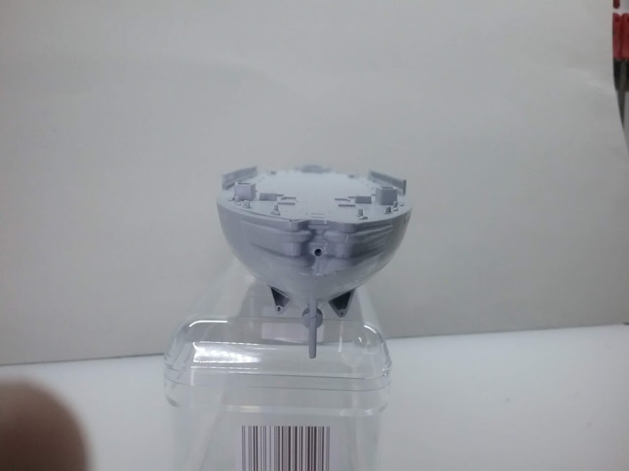

Die Ketteneinlässe auf dem Vorschiff wurden aufgebohrt um die Ankerkette einzuführen.
Die Idee, Kurbeln auf die Kettenkneifer zu setzen, bzw. diese Kurbeln aus 0,2er Messingdraht zu formen habe ich mittlerweile verworfen. Das machen meine Augen einfach nicht mehr mit.
7.6 Vordeck Ankerkette 2.jpg (117.57 KiB) 6917 mal betrachtet
