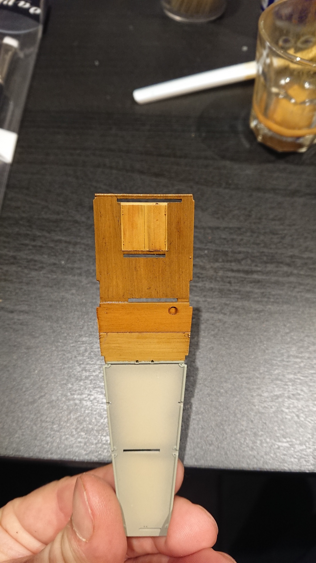

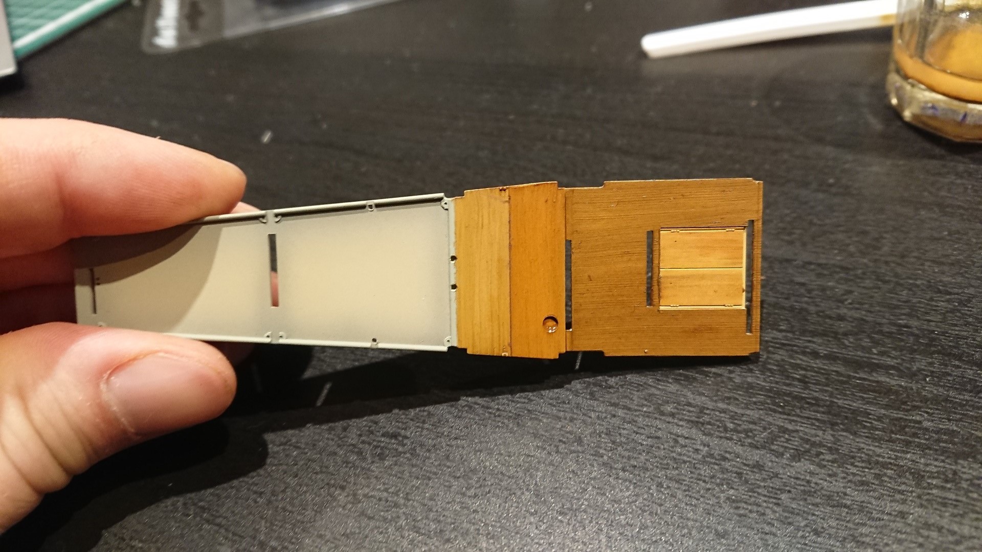

Nach einer Woche Trocknungszeit habe ich die Cockpit-Bodenplatte fertig "vertäfelt". Hatte zuvor an einer unauffälligen Stelle geschaut, dass das Maskierband nichts mehr von der Farbe aufnimmt.

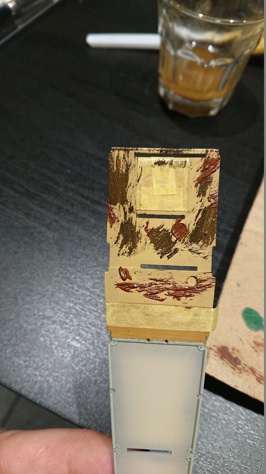

Also dann, maskiert und ein paar Farbklekse drauf:
mit Pinsel in Ocker und Terpentin, dann ordentlich verschmiert
und am Ende die Maskierung wieder entfernt.
Jetzt wird wieder eine Woche gewartet :lol:

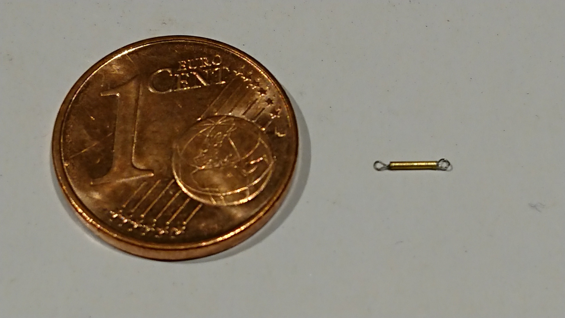

Also, was tun wenn die Ölfarbe noch lange trocknen muss? Naja, da gibt es etwas, das viiiieeeel Zeit kosten wird und man sich besser in Etappen antut.

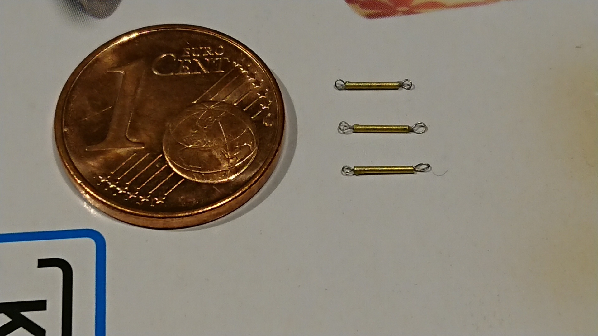

Spannschlösser (Turnbuckles), die ganzen Dinger an denen hinterher die kleinen Seilchen befestigt werden müssen.
Ich hab folgende Quellen genommen und mir meine eigene Methode daraus gebastelt.
https://www.ww1aircraftmodels.com/page8.html
und hier ein tolles Video https://www.youtube.com/watch?v=MdyjLUqfCS0

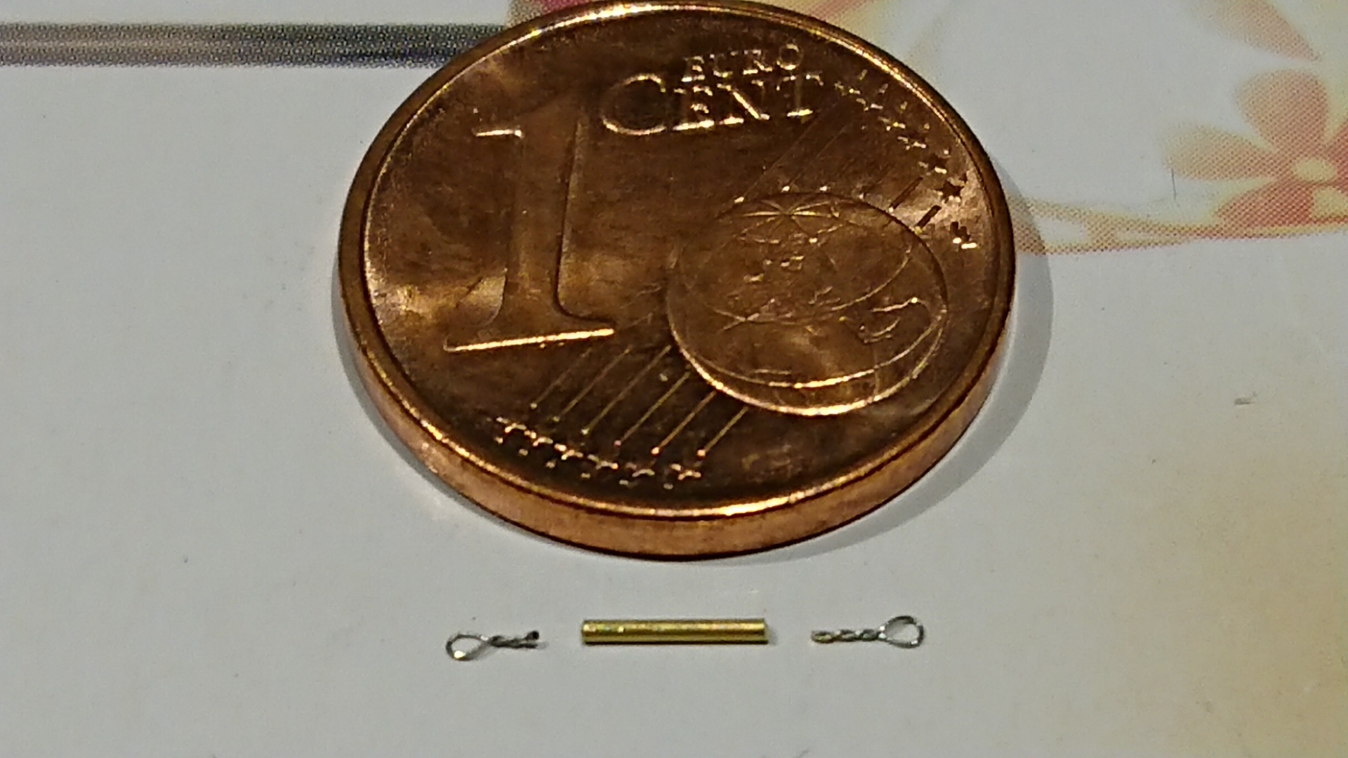

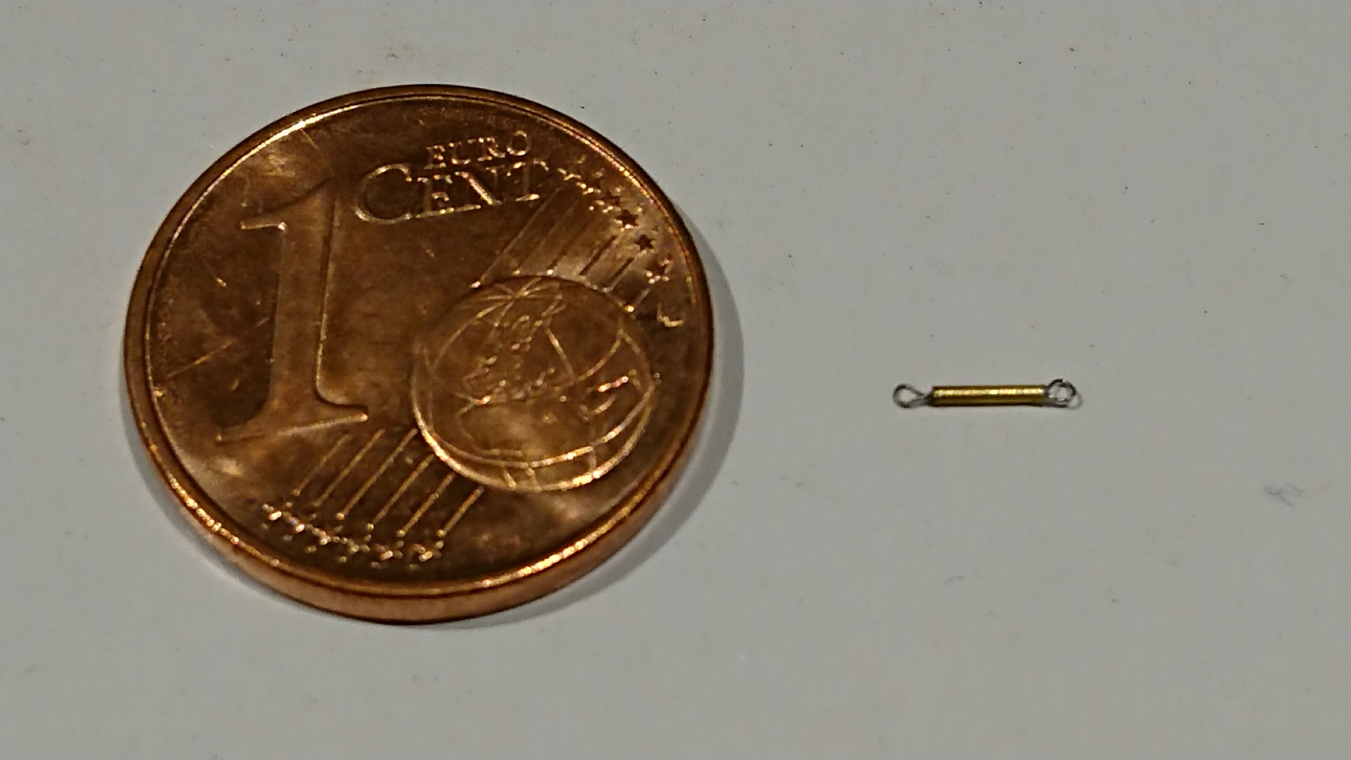

So sieht ein fertiges Exemplar aus:

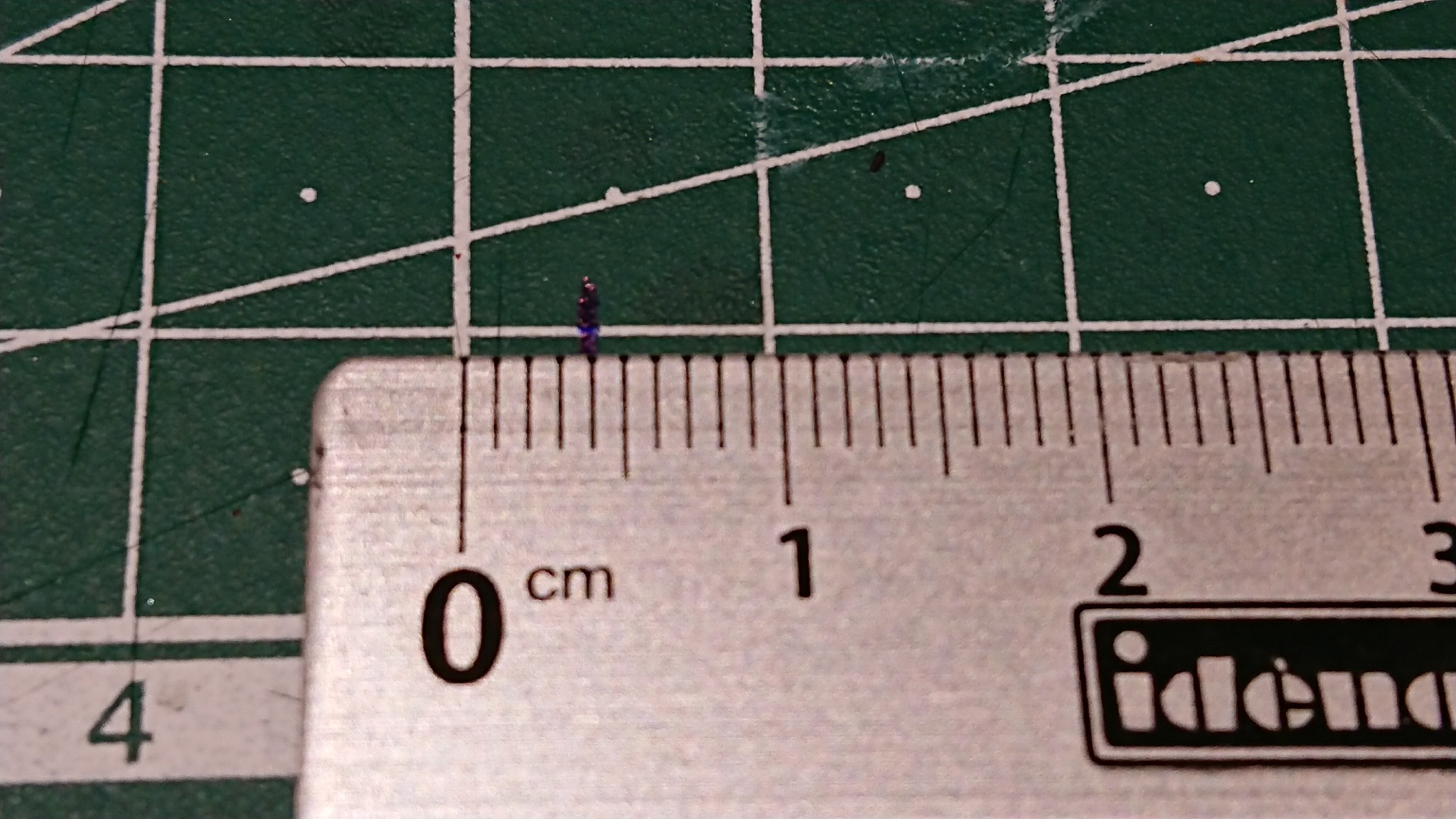

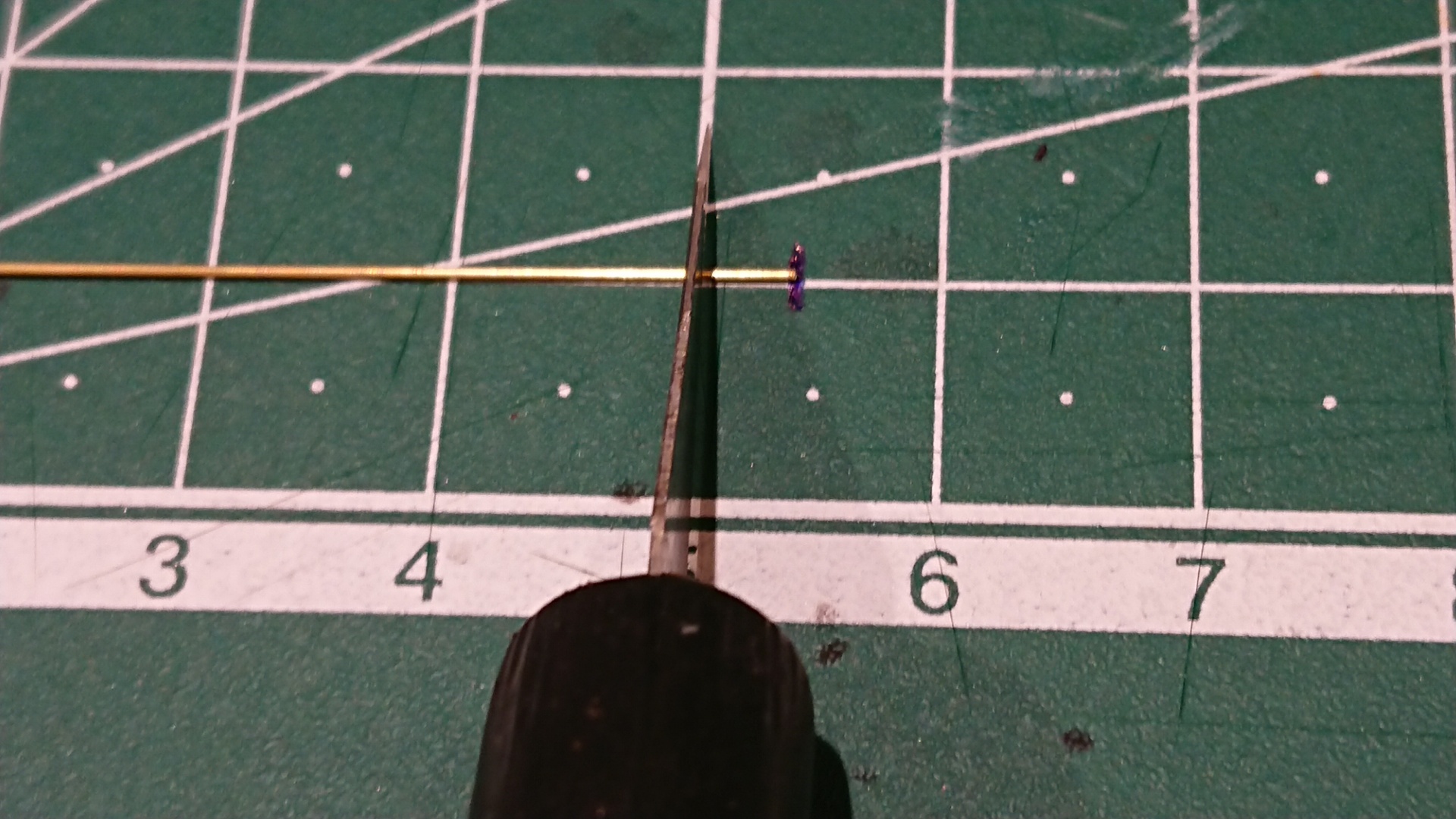

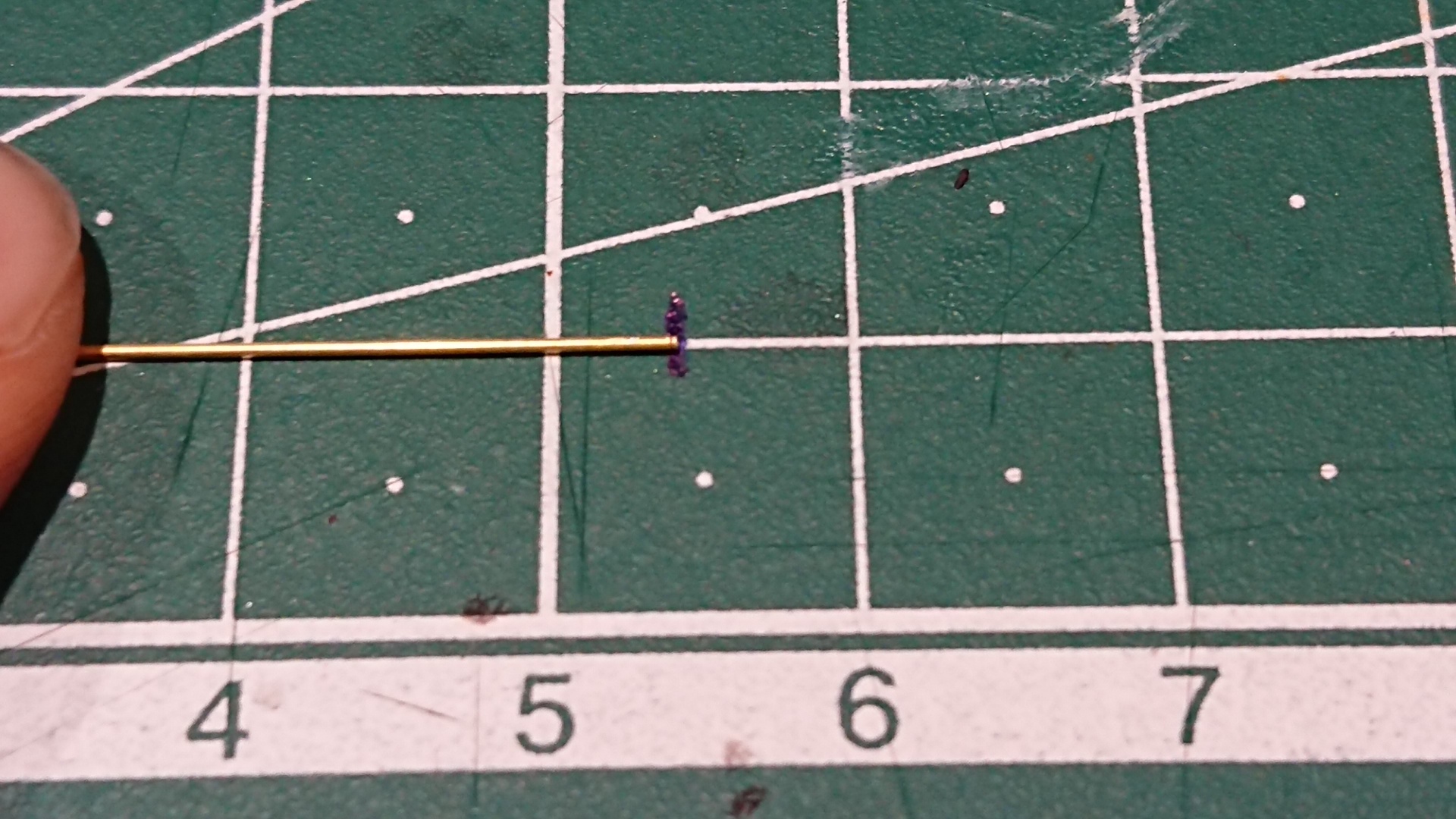

Dazu genommen habe ich diese Messingröhren, Außendurchmesser 0.5mm, Innendurchmesser 0.3mm
Auf meiner Arbeitsunterlage hab ich mir bei 4mm eine Markierung gemacht
Das Röhrchen dann ohne Druck durch hin und her bewegen durchschneiden. Kaum Druck, sonst verbiegt es.
Die Durchgängigkeit kann man mit einem 0.3mm Bohrer testen, zur Not etwas "aufbohren".

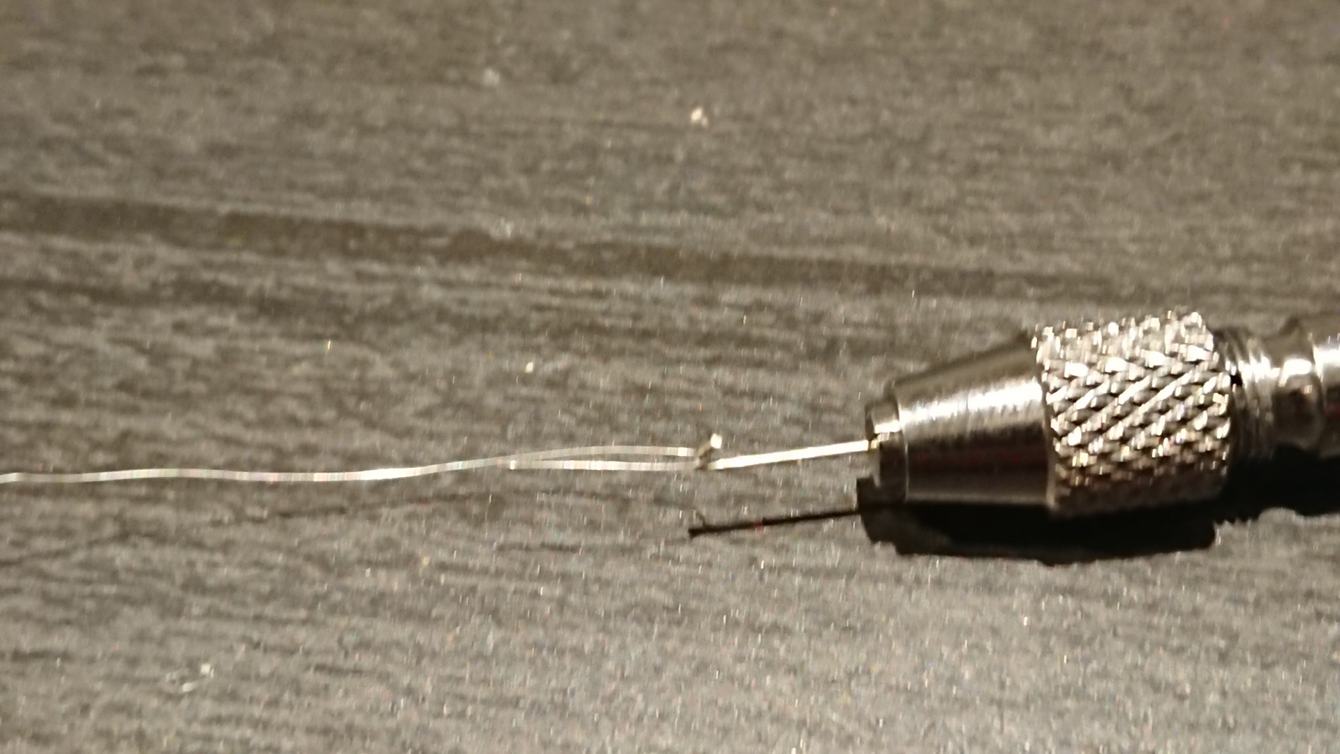

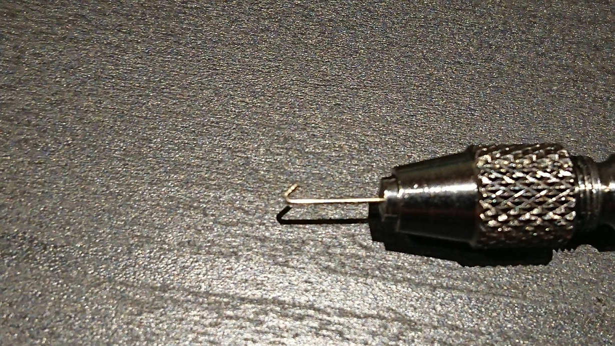

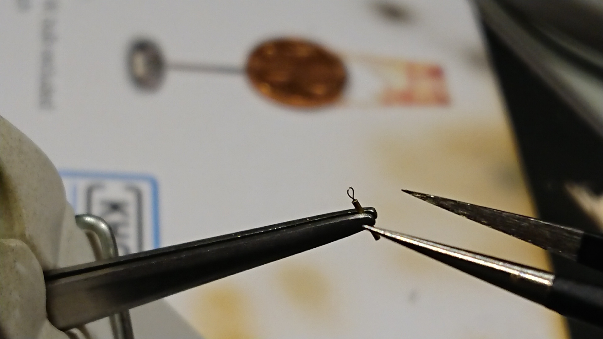

Wie im Video hab ich mir auch ein kleines Tool aus einem Draht gebastelt:

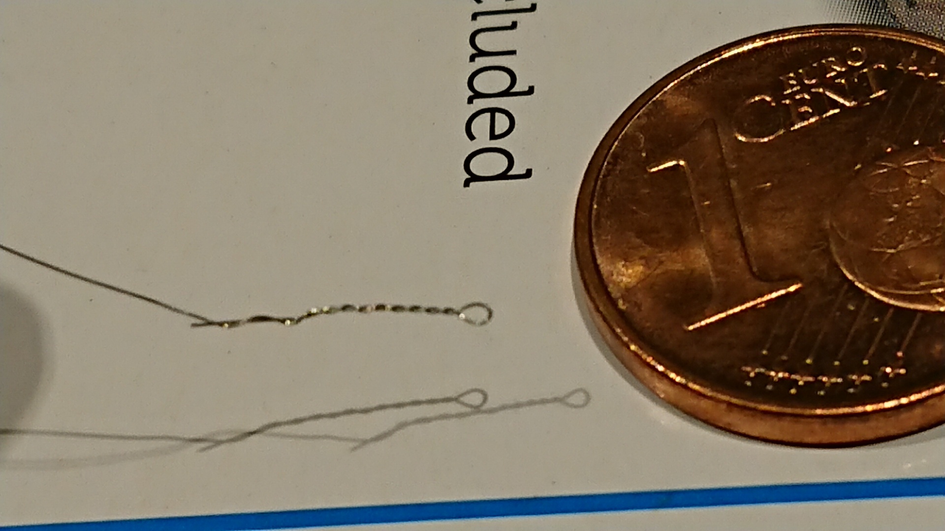

Nun braucht man einen extrem dünnen Draht, also die Kupferdrähtchen aus einer 220V Litze sind zu dick! Bei mir musste ein altes Monitorkabel dran glauben. Irgendwas in Größenordnung 0.1mm Durchmesser funktioniert. Den Draht mit dem Werkzeug verdrillen:

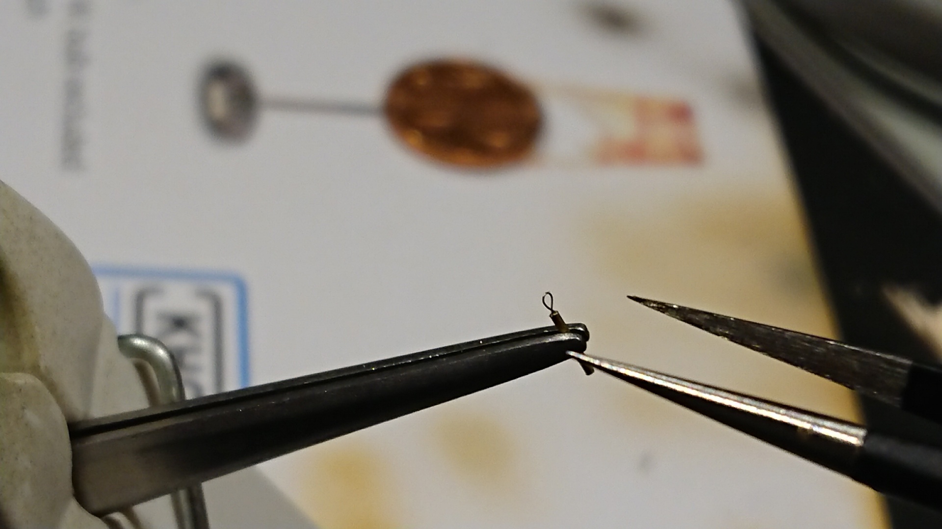

Mit einem Knipser sauber durchtrennen
Dann wirklich in das Röhrchen reinfummeln

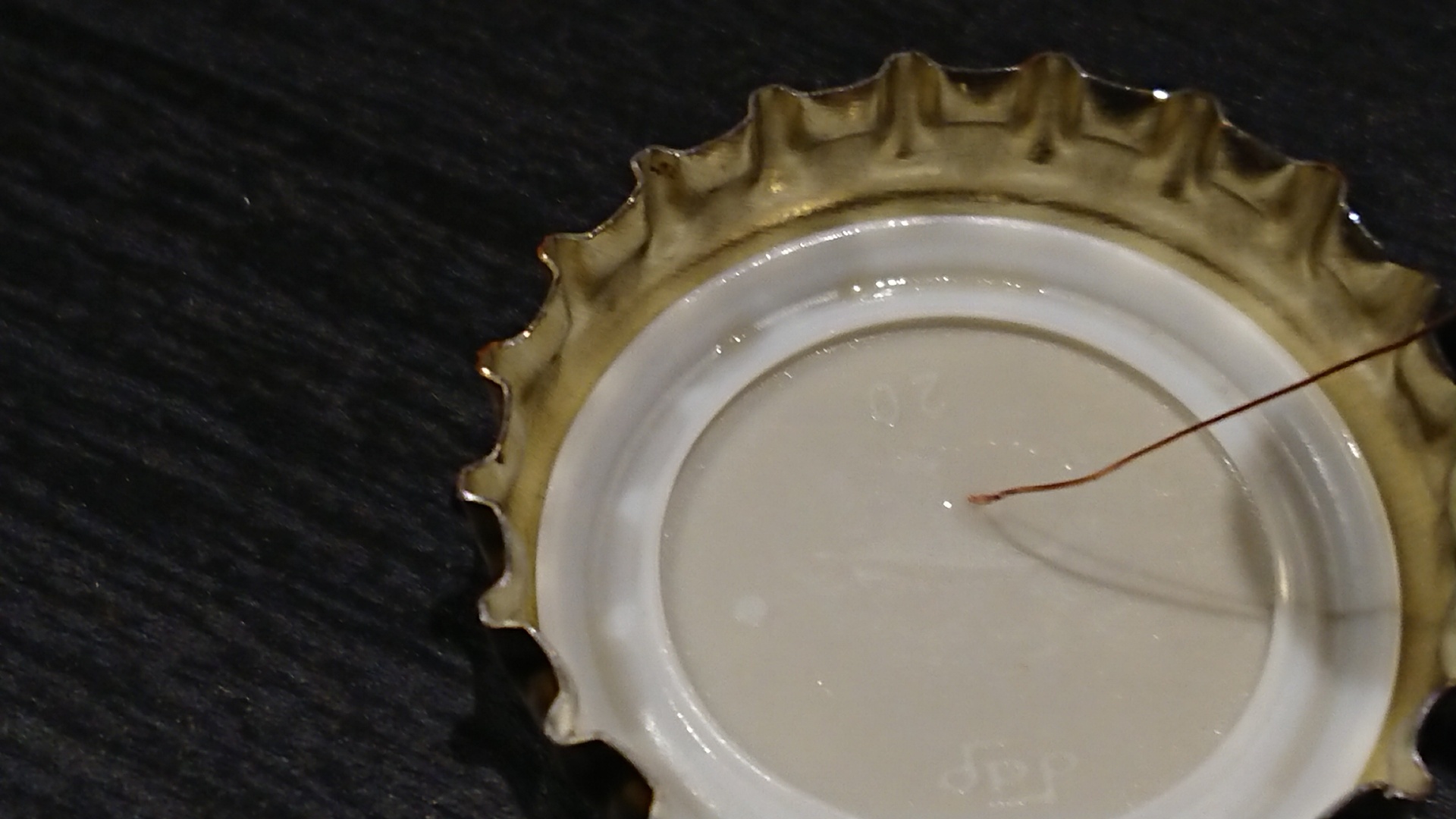

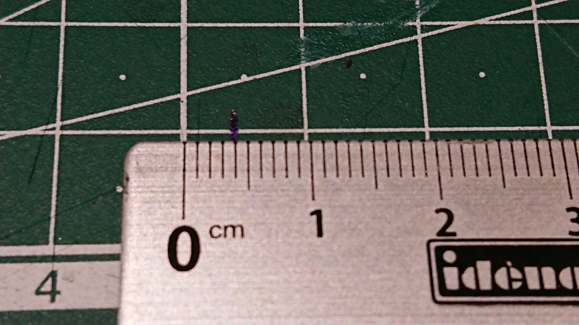

Einen anderen dünnen Draht mit Sekundenkleber benetzen
Zur Info, Weihenstephaner Vitus - sehr lecker :lol:
Die Übergänge zwischen Ösen und Röhrchen leicht mit dem Sekundenkleber benetzen, die Ausrichtung der Ösen beachten.
Ich hab heute Abend 3 Stück geschafft (eigentlich 4, aber ein Ding ist mir von der Pinzette gesprungen).

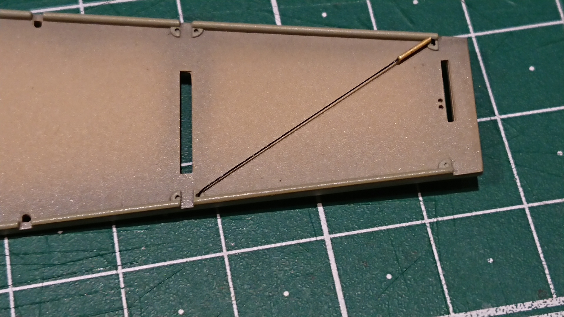

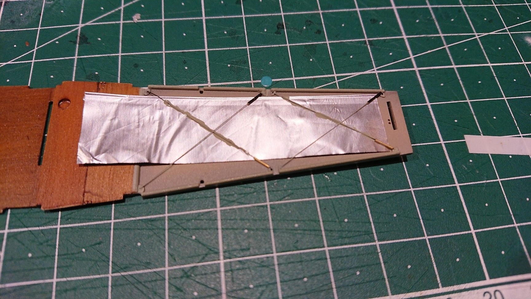

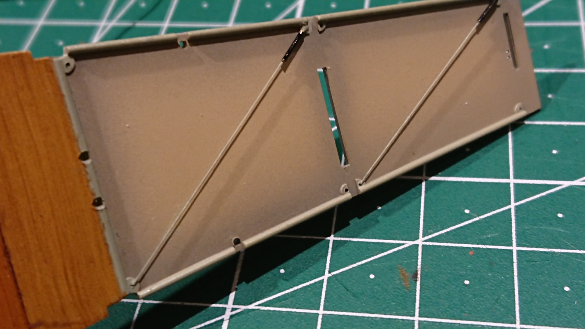

Ich habe mit den ersten Verspannungen begonnen. Zur Übung habe ich an einer unauffälligen Stelle begonnen, die hinterher weistesgehend hinten im Rumpf verschwinden wird. Fehler kann man sich hier erlauben.
Rigging Material ist Infini 1/32 Aero Black Rigging, 0.135mm. Die Ummantelung ist wieder das Messingröhrchen, Albion Alloys, Aussendurchmesser 0.5mm, Innendurchmesser 0.3mm.
Ich hab Alufolie zum Schutz des Untergrunds zwischen Verspannung und "Boden" geschoben und dann den Faden und die Ummantelung bemalt.
Im Original sehen diese Verspannungen wie auf folgendem Foto aus:
Die Tage kommen dann die Verspannungen über Kreuz hinzu. Danach Mattlack drüber, das Schwarz glänzt mir zu sehr.

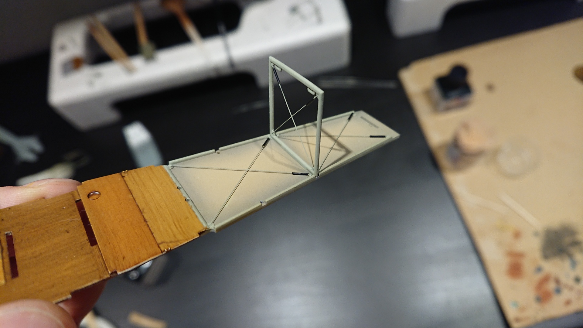

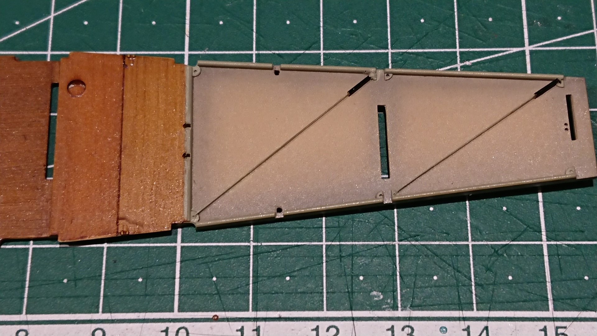

Ein paar Verspannungen hab ich heute noch gemacht. Zum Bemalen schieb ich immer Alufolie drunter.
Einfach mal zusammengesteckt, noch nicht verklebt. Achso, das Schwarz ist jetzt ganz einfach Vallejo 71.057. Ist matt und hatte ich zur Hand. Sieht besser aus.
Viele werden noch folgen.

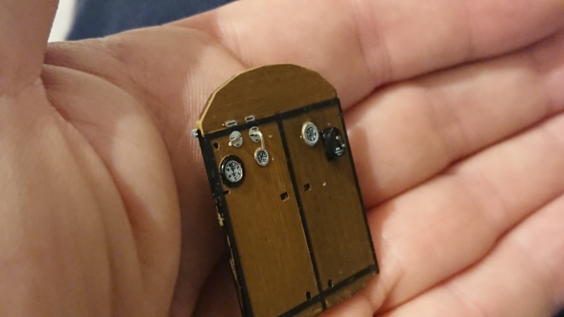

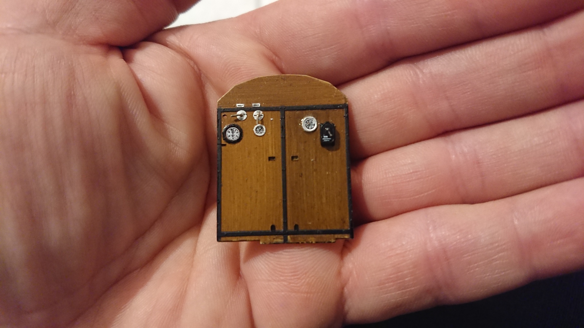

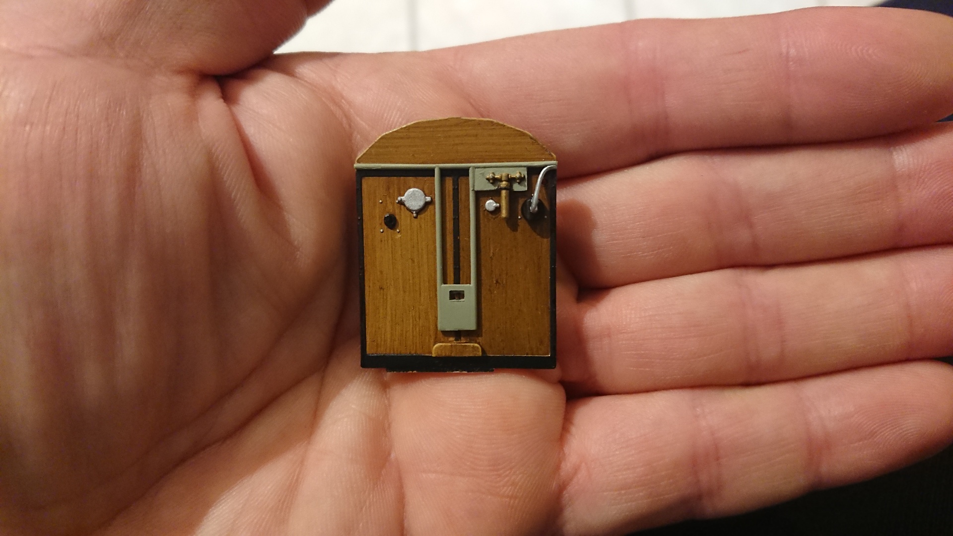

Jetzt beide Seitenteile mit Bedienelementen für den Piloten
Bosch Anlaßmagnet, Benzinhahn usw Vorderseite
und Rückseite.
Für die Messingteile wurde Mr Metal Color genommen.
Schönen Abend noch,
Rafael
