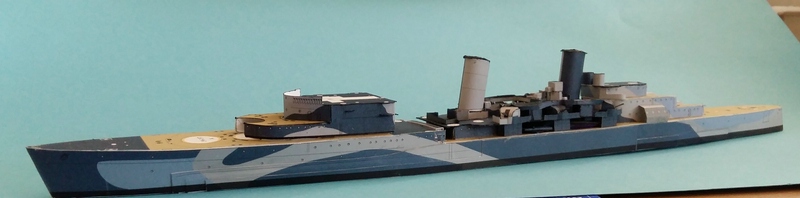

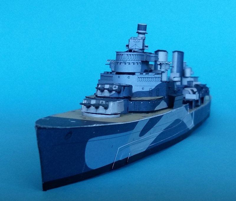

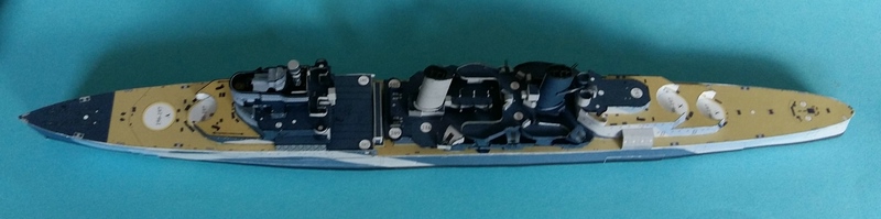

Hallo Leute......

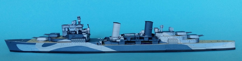

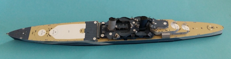

Kleines Update hier....... Mittlerweile habe ich wie Lust bekommen, meine "Übungs - Belfast" weiter zu machen. Dünnen runden Plastiksheet habe ich jetzt auch, damit kann ich in den nächsten Tagen die 102 mm Geschütze fertig machen. Andere Aufbauten inclusive Schornsteine konnte ich aber schon zusammen bauen und setzen. (Äääääh.... vergessen Fotos von den einzelen Arbeitsschritten zu machen).
So sieht das Schiffchen jetzt aus......:
Man sieht hier doch recht gut, wo ich mit Farbe hätte Nacharbeiten sollen....... nu ist´s egal. Ärgerlich..... das Geländer der Waffenplattform ist nur von einer Seite bedruckt, aber es gibt nichts zum hinterkleben.... so das man das Weiße stark sieht :o . Ganz vorsichtig mit fast trockenen Pinsel (Aqua-Color) ebmalen....... Klappt das?

Dirk das klappt.
Einfach mehrmals trockenbemalen :thumbup:

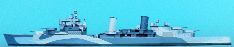

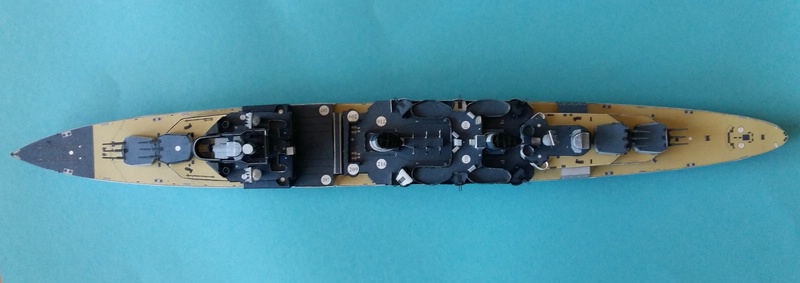

Hallo Leute.....
Weiter mit der Belfast........

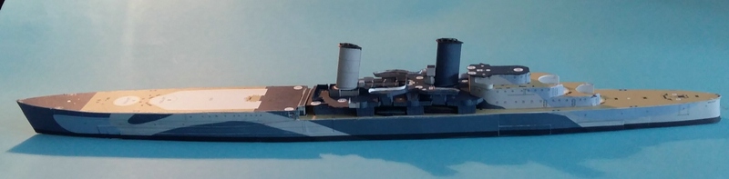

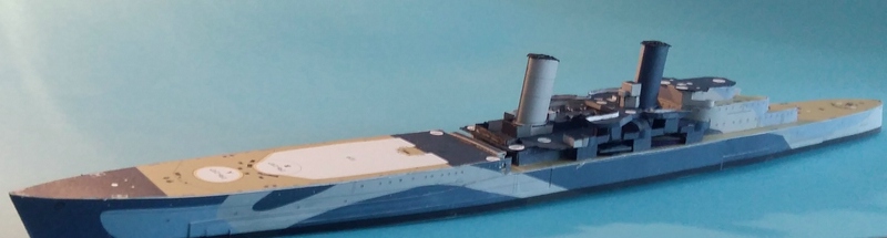

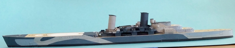

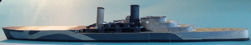

Der mittlere Teil des Schiffs ist jetzt soweit fertig. Die 102 mm Kanonen sind am Platz und kleine... bis sehr kleine Deckshäuschen sind verbaut.
So stellt sich die Belfast zur Zeit dar.......:

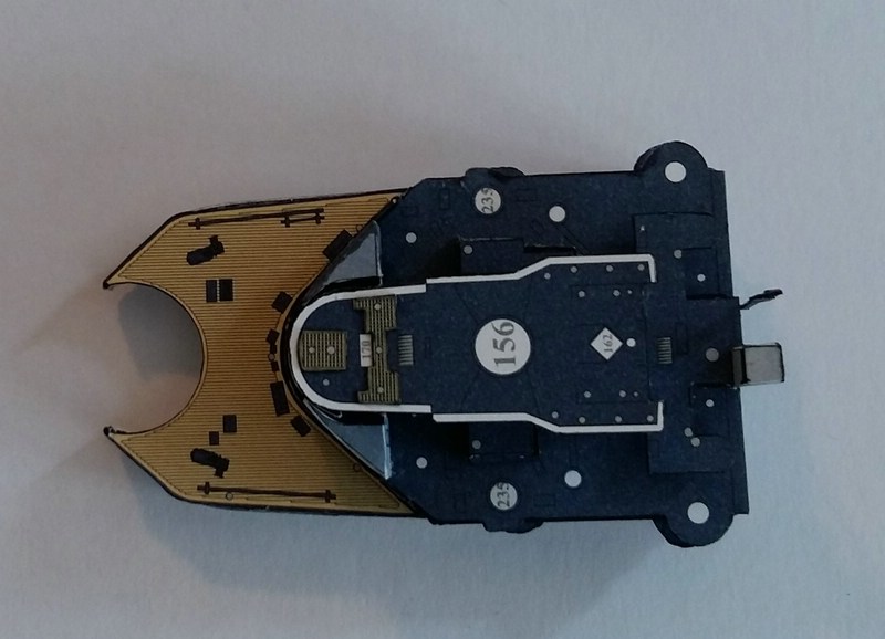

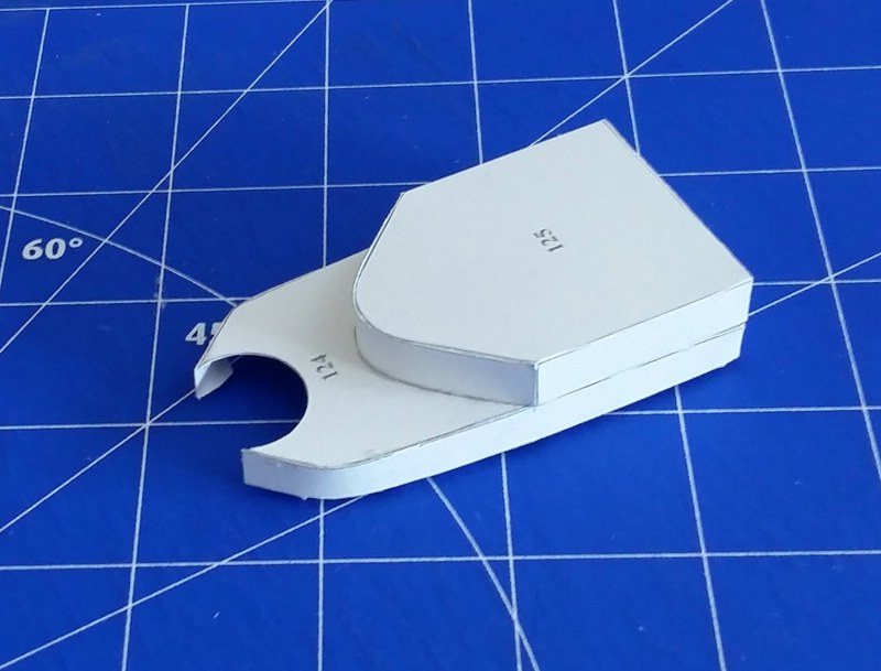

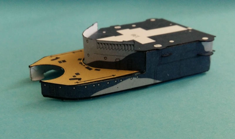

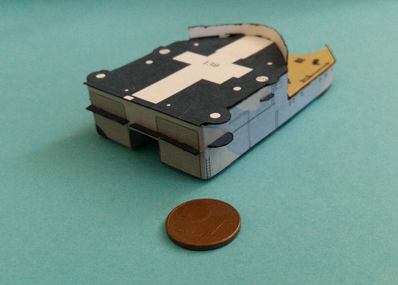

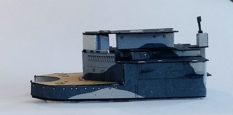

Als nächstes stand das Ausschneiden und der Zusammenbau des vorderen Deckshaus an. Erst wurde wieder ein "Unterbau gefertigt.....:

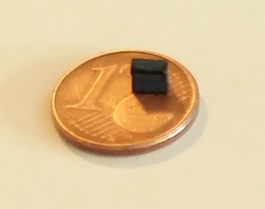

....dann kamen ein paar Deckteile und die "Außenhaut" dazu. AUf dem 2. Foto mit 1 Cent Münze, wegen der Größe.....:
Noch ist das Deckshaus lange nicht fertig. Zum Abschluß habe ich das Halbfertige Deckshaus auf´s Deck gestellt, wo es später mal hinkommt.......:

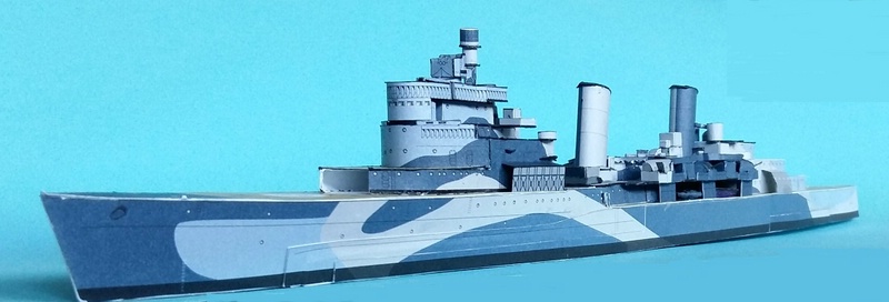

Hallo Leute.....
Es geht wieder etwas weiter mit der Belfast. Dieses mal ist auch das ein oder andere "Makrofoto" dabei..... ;)
Mittlerweile stehe ich etwas auf Kriegsfuß mit dem Uhu flinke Flasche. Das Zeug ist ziemlich zäh und zieht schnell mal Fäden.... was gerade bei sehr kleinen Teilen echt doof ist. Jetzt habe ich gelesen, das Weißleim etwas verdünnt mit Wasser (5 - 10 %) besser wäre...... weil keine Fäden und trocknet matt aus. Außerdem sollte man Kleinteile mit Sekundenkleber verstärken????
Stimmt das alles? Was meint ihr.....?

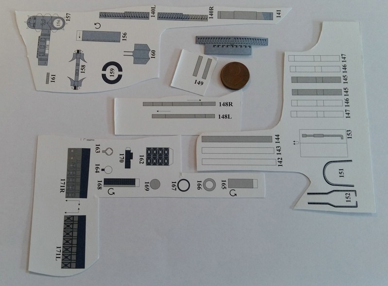

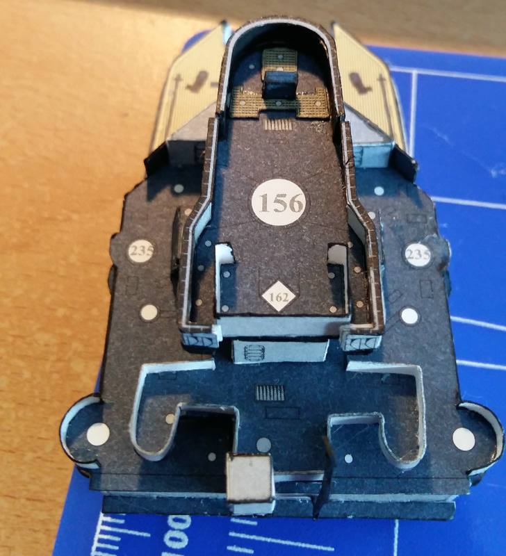

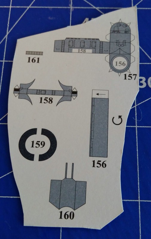

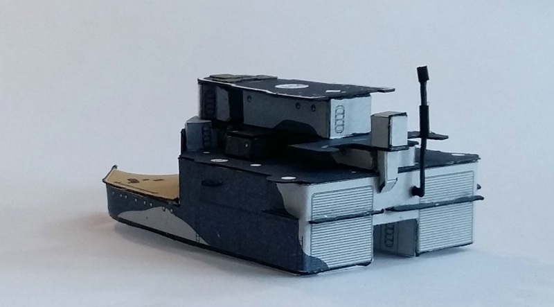

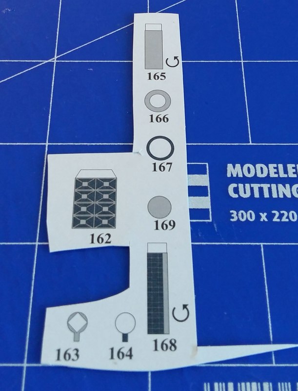

Aber zurück zur Belfast....... weiter Arbeiten am vorderen Turm standen an, was dann so aussah.......:
Weitere Teile, die noch ausgeschnitten werden mussten......:

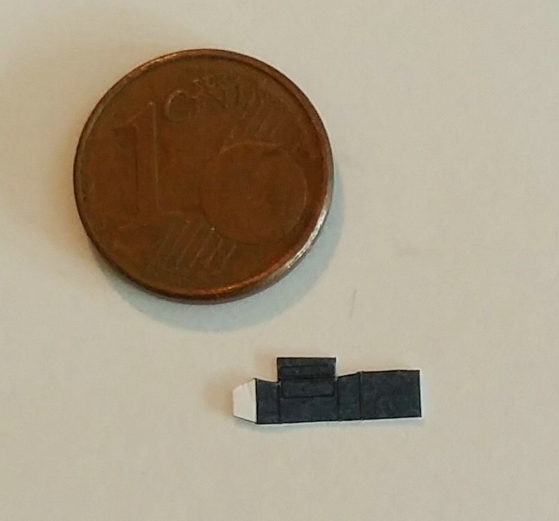

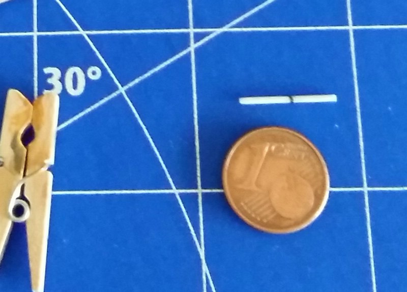

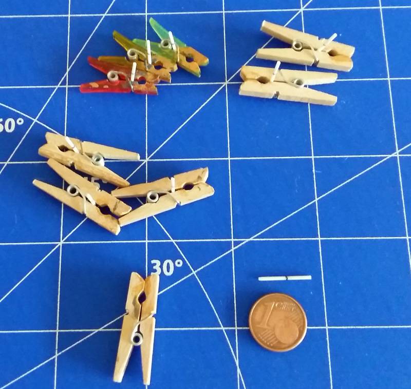

....und hier mal Aufnahmen vom kleinsten Teil im Makro..... für mich als Anfänger eine echte Herausforderung......:
....hier muss das hin.......:

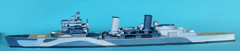

Der Derzeitige Bauzustand.......:
Fortsetzung folgt........ Gruß, Dirk. :thumbup:

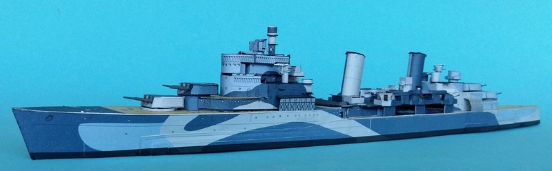

Es gibt ein Paar Fortschritte bei meiner Belfast. Einige Kleinteile, aber vor allem die 4 Geschütztürme sind fertig und installiert. Je länger ich an der Belfast baue, desto mehr finde ich Kartonmodellbau im Maßstab 1/400 Grenzwertig. Ob nun Anfänger hin oder her.... manche Teile sind doch so klein, das sie kaum noch sauber zusammengebaut werden können..... selbst von geübten Modellbauer.
Für die Kanonenrohre (waren keine beim Bausatz aus Papier dabei) habe ich 1 mm runden plastiksheet genommen, den ich im vorderen Teil auf o,8 mm runter geschliffen habe und im hinteren Teil mit Papier umwickelt auf 1,2 mm vergrößert habe. Mist...... mal wieder Fotos machen vergessen..... zumindest 2 habe ich gemacht........:
Das mit der Herstellung der Rohre ging ja noch....... lustig wird die Herstellung der winzigen MG´s, Laufdurchmesser....: 0,2 mm :shock: . Gut das ich Messingdraht in der stärke habe. :thumbup:
Hier einige Fotos vom aktuellen Bauzustand der Belfast. bei letzten Foto sieht man recht gut, das ich Anfänger bin und viele Fehler Gemacht habe, viel herum experimentiert habe und das noch viel Luft nach oben ist. Aber...... vielleicht bin ich auch zu Selbstkritisch.... :mrgreen: für ein erstes Kartonschiff ist meine Leistung bis jetzt in Ordnung, denke ich.
Guckst du.....:
Und das war es auch schon wieder. Wünsche euch ein schönes Wochenende.
