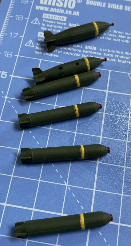

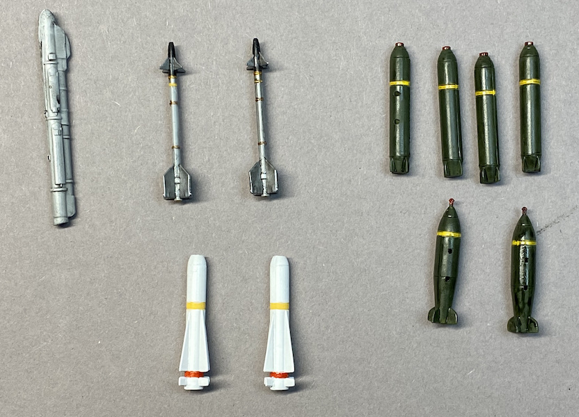

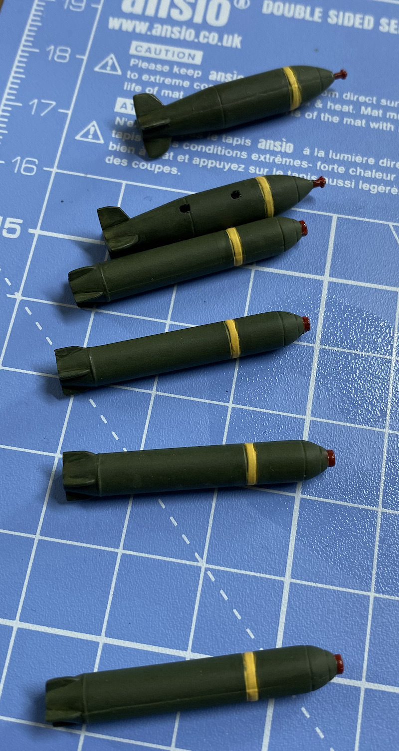

Die Bewaffnung habe ich zum größten Teil fertig gemalt.
Da ich mit dem Ergebnis nicht so ganz zufrieden war, habe ich teilweise ein Wash aufgetragen in der Hoffnung, meine "Pinselkünste" zu verbergen (-:

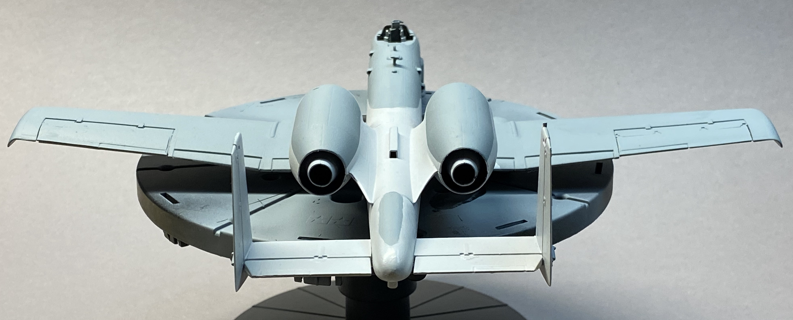

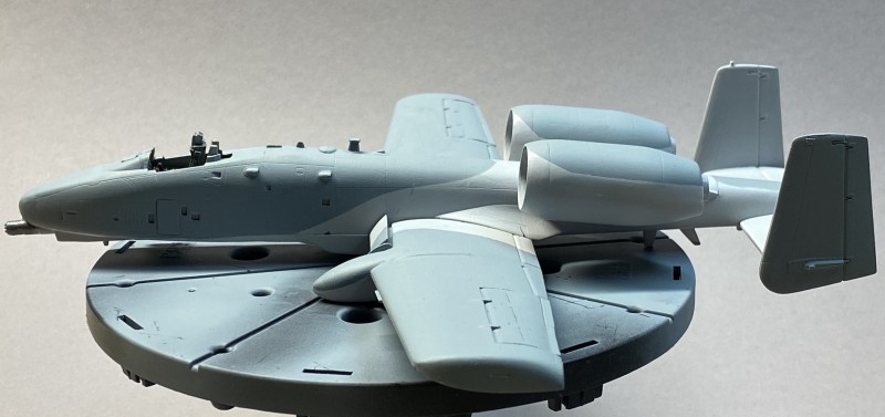

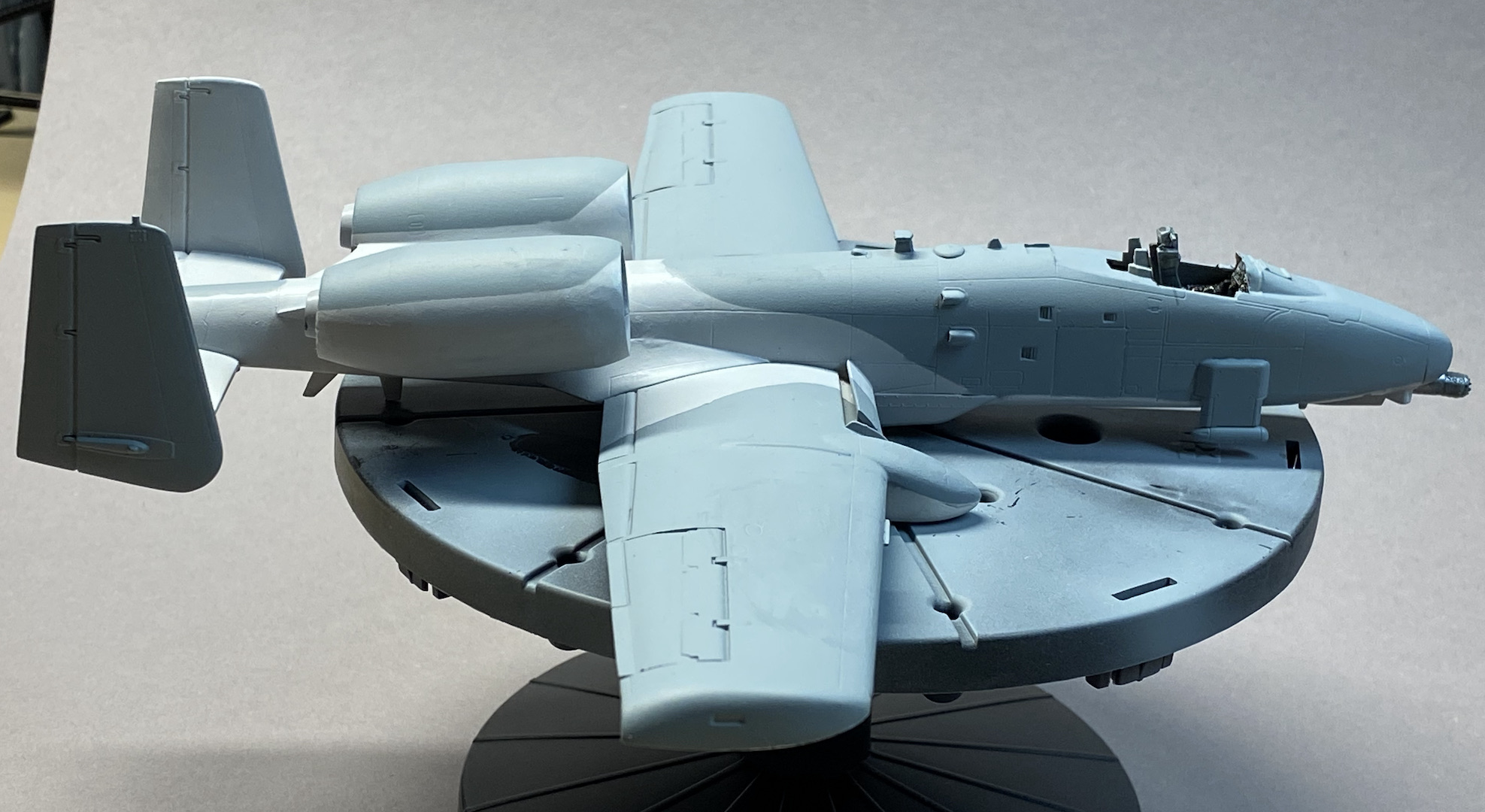

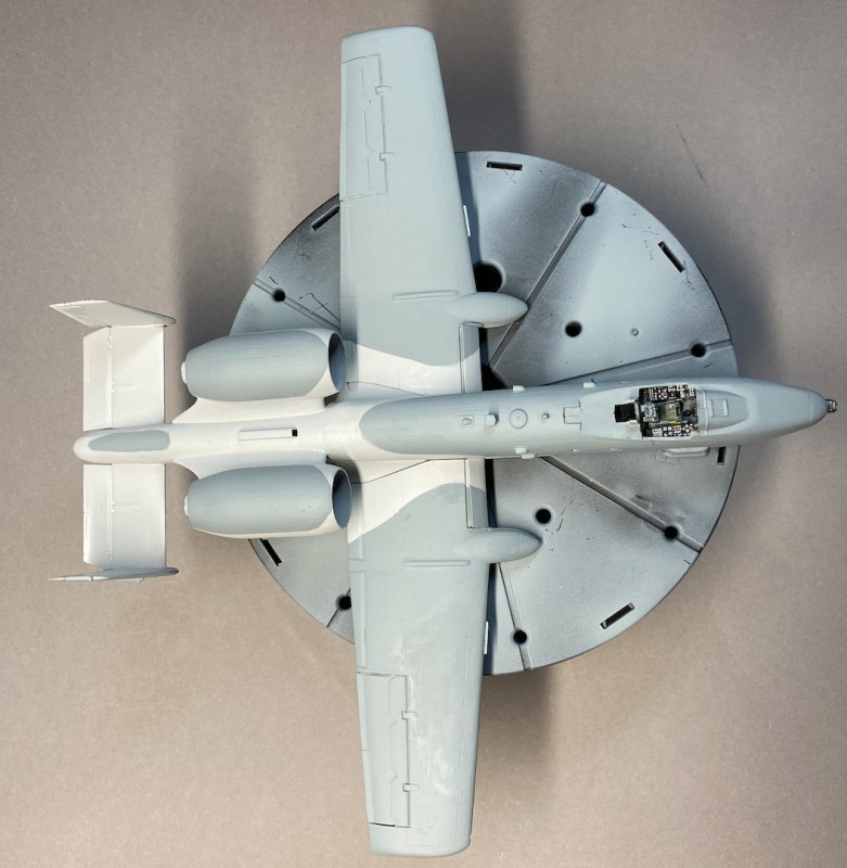

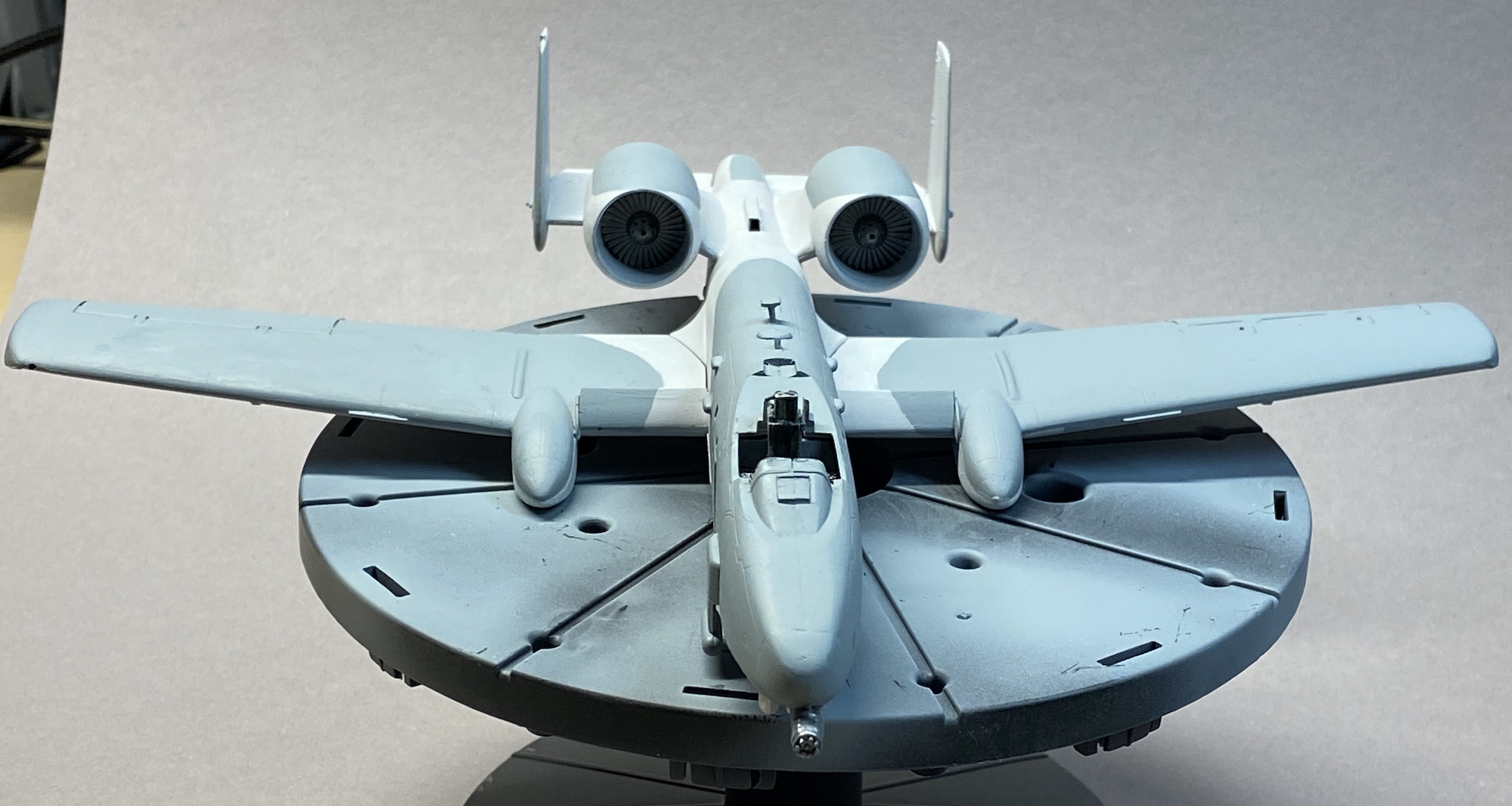

Derweil ein Update zu den Grundfarben des Fliegers:
Die Farben habe ich zum Teil etwas dick aufgetragen.
Und einige Missgeschicke haben das Endergebnis etwas geschmälert (Isopropanol auf den Flügel getropft und mit falscher Farbe korrigiert (-:
Kriegt man das noch gerettet, oder heißt retten hier in dem Fall, entlacken und neu machen?

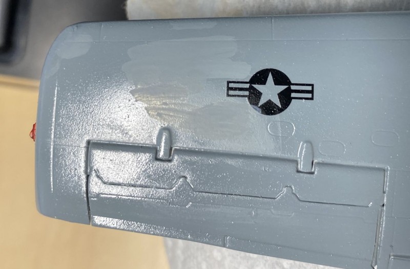

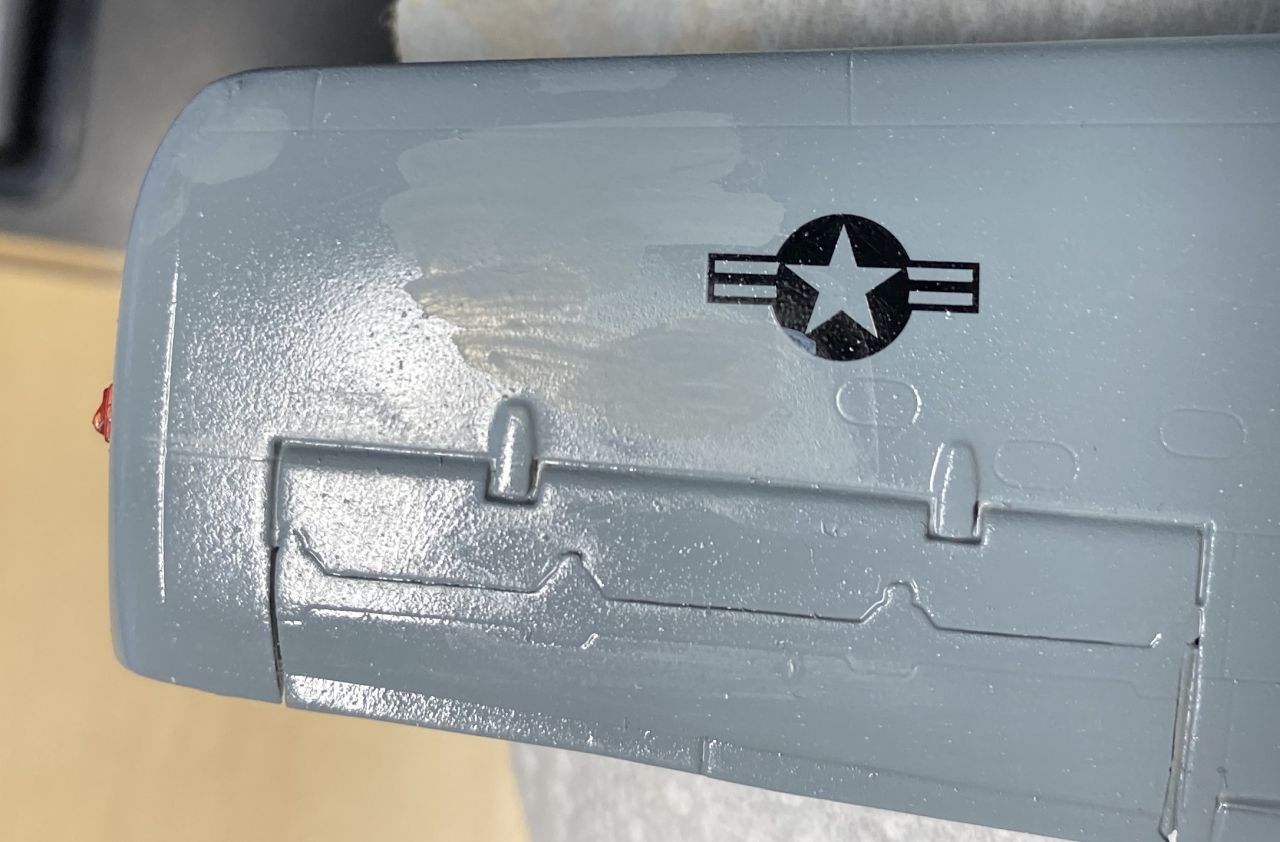

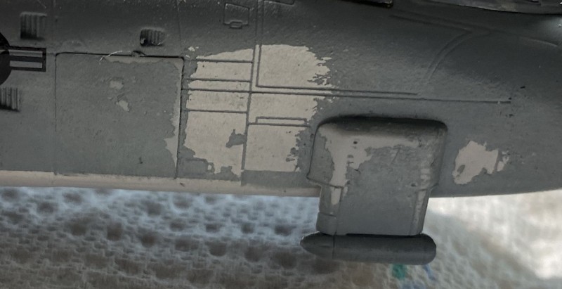

So, jetzt brauche ich mal eure Hilfe.
Ich habe Klarlack (Vallejo Glanzlack, Acrylic, irgendwas) aufgetragen und das ganze jetzt bestimmt zwei Wochen trocknen lassen.
Beim Auftragen der Decals löst sich jetzt aber überall der Lack und die Farbe vom Modell ab.
Was ist da los?
Bin gerade total verzweifelt, weil der Lack fest zu sein scheint, abrubbeln kann ich ihn nicht.
Fasse ich ihn an (wohlgemerkt mit Handschuhen) fängt sich an einigen Stellen der Lack an aufzulösen, so dass teilweise sogar die Farbe abgeht, bis runter zur Grundierung.
Habt ihr eine Idee woran das liegen könnte?
Was ist da los?

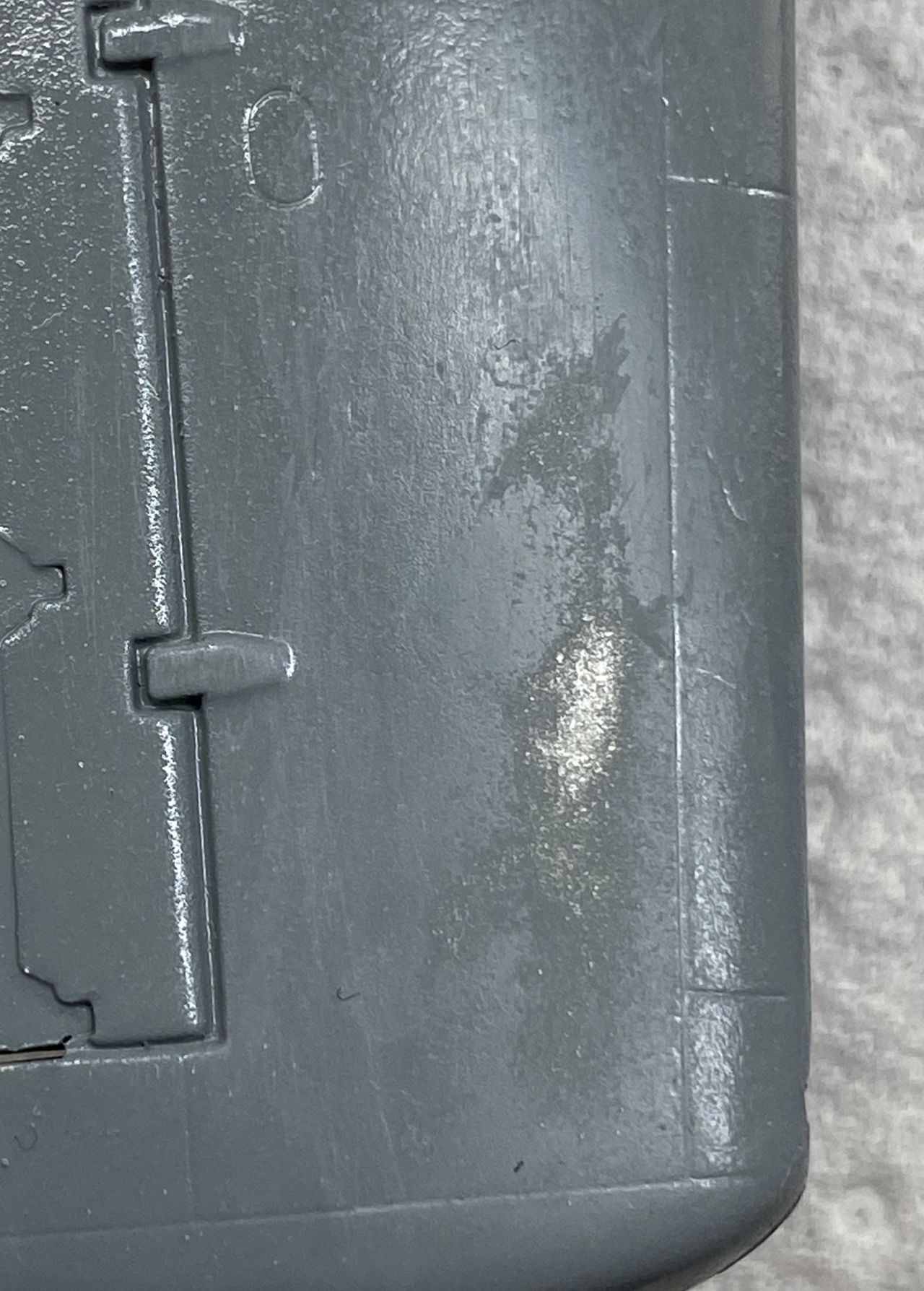

Ein paar Bilder noch? Vielleicht lässt sich über das "Schadensbild" etwas erkennen.

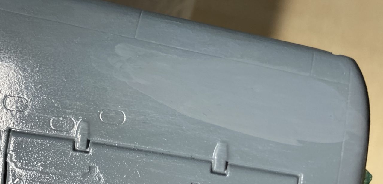

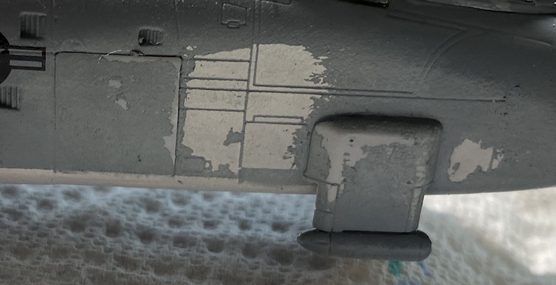

Sorry, Akku vom Telefon war leer, musste etwas warten.
Hier im "Rohzustand", nachdem ich es "abgewischt habe":
Hier habe ich bereits drübergepinselt und hoffe, dass es mit Klarlack sich farblich besser anpasst.
Kann es sein, dass der Decal-Kleber solche Auswirkungen haben kann?

Für mich sieht es so aus, als hättest du anstelle von Decal-Soft einen Color-Mix o.ä. erwischt.
Oder dein Klarlack war nicht ordentlich aufgerührt und du hast kaum Lack aber mehr "Verdünner" gesprüht.
Die Schlieren vom Wischen lassen mich vermuten, dass die Flüssigkeit zu "scharf" oder gar falsch war.
Von Wasser, Decal-Soft oder von dem Kleber an den Decals glaube ich nicht, dass der Klarlack Schaden nimmt...
Aber warten wir mal ein paar andere Meinungen ab...
Ich bin auch sehr ratlos.
Habe mich eigentlich an alle "Vorschriften" gehalten.
Auch sehr lange geschüttelt, was halt auf der Verpackung stand. Extra nen Timer gestellt und extra länger geschüttelt
Könnte Isopropanol sowas verursachen?
Was für Optionen habe ich jetzt noch?
Kann man da noch Schadensbegrenzung betreiben, oder heißt es -> Wegschmeißen?
Edit:
Vielleicht noch zur Klarstellung:
Im ersten Bild, habe ich mit einem sehr feinen Schleifpapier (3000er) versucht die Oberfläche anzurauhen.
Im zweiten Bild, ist es nur abgewischt.
Edit2:
Mir fällt auch noch ein, dass der Klarlack sehr "klebrig" ist.
Also wenn ich das Modell anfasse, fühlt es sich nicht "trocken" an, sondern etwas klebrig. Ich habe das für "normal" gehalten. Ist der Lack vll. einfach noch nicht ausgehärtet?
Edit3:
Ich benutze Revell Decal Soft ((c) 2015)
Edit:
Edit2:
Edit3:

Das ist dein Fail...Könnte Isopropanol sowas verursachen?
Mit Spiritus ("dreckiger"Isopropanol) entlacke ich meine Modell...
