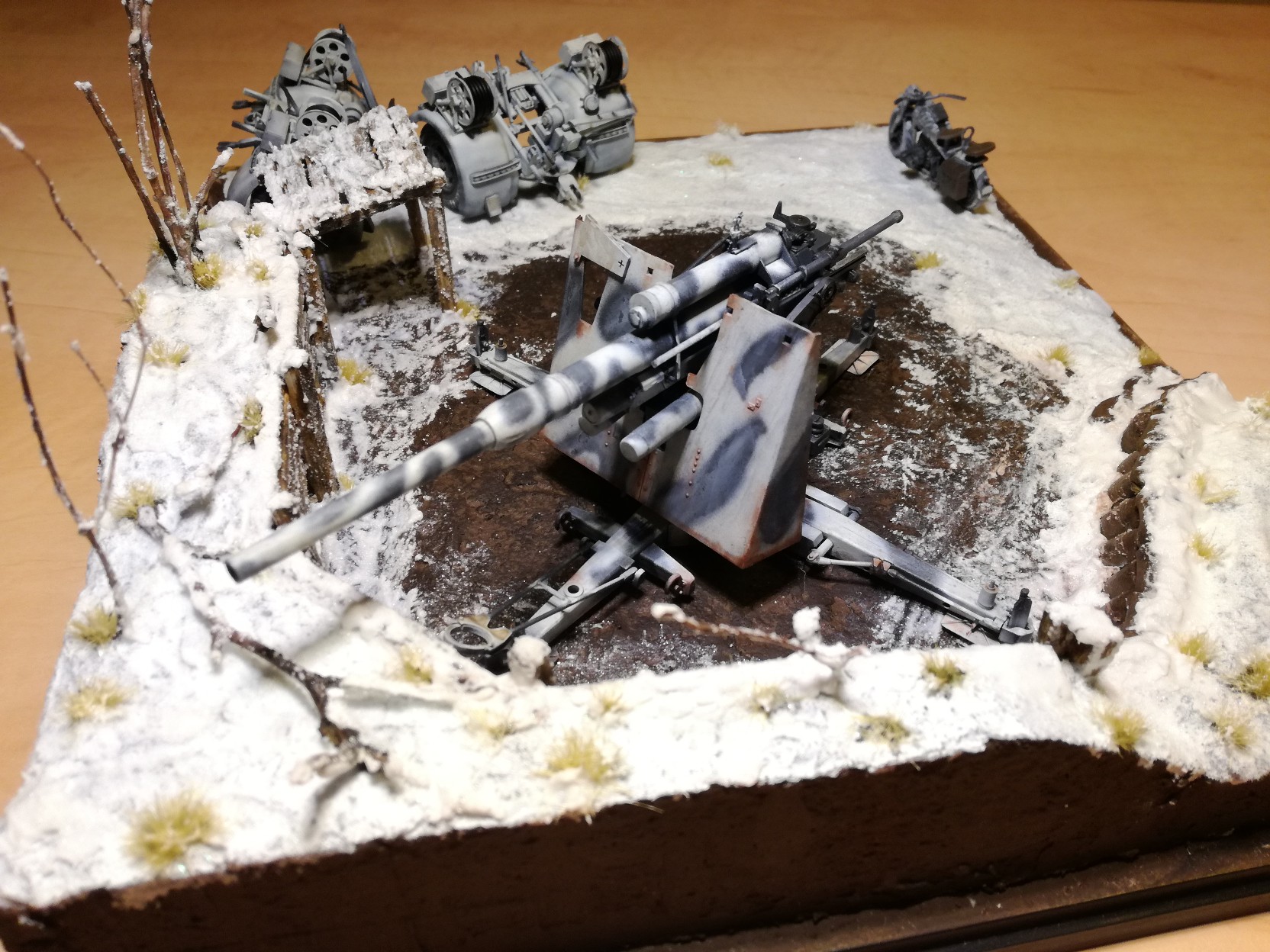

Weiter geht der Bericht.

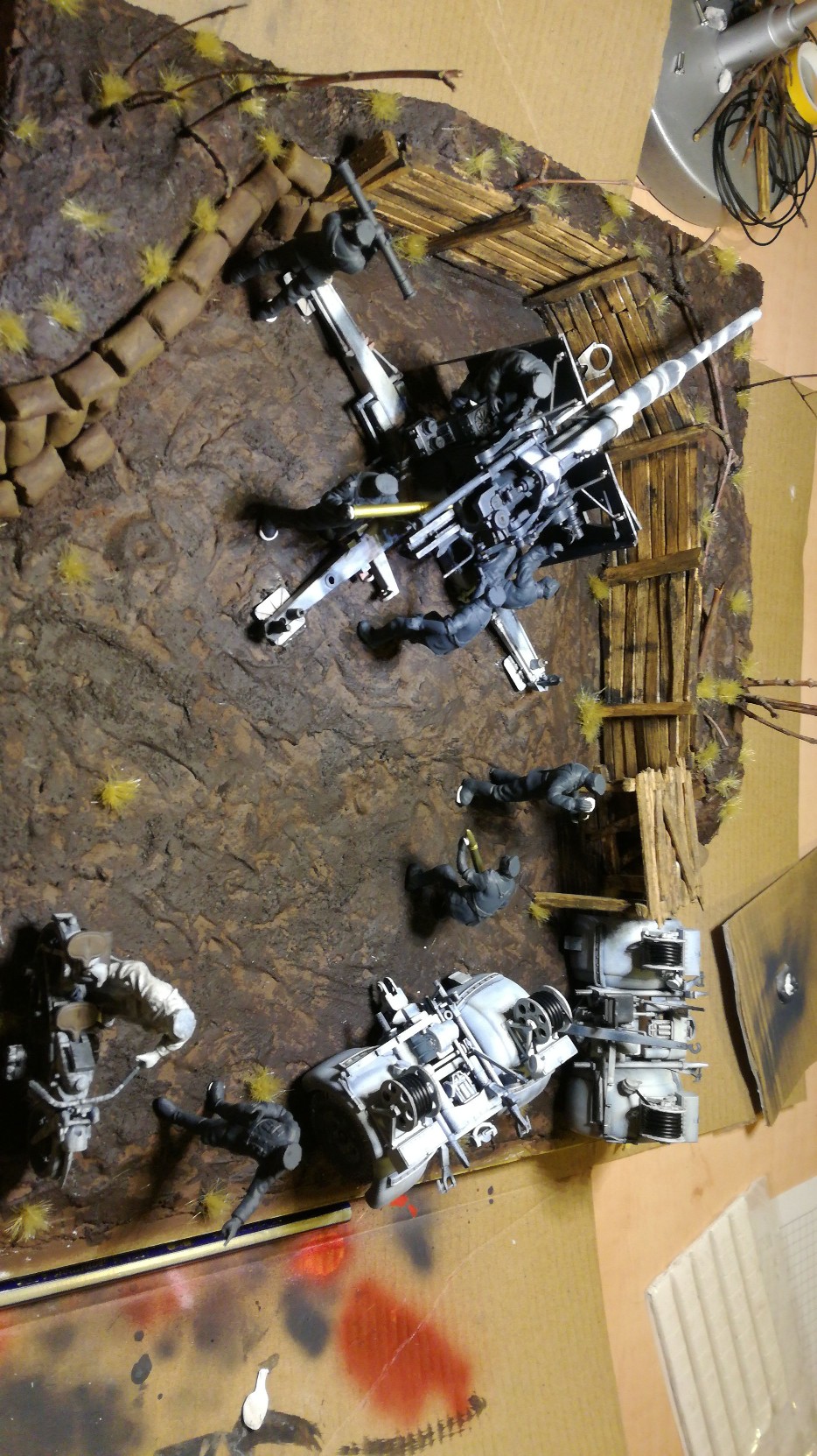

Damit das Diorama etwas realistischer wird, setzte ich kleine verdorrte Grasbüschel verteilt über das Diorama. Dazu nahm ich Kunstgras legte es mit den Fingerspitzen zu Büscheln zusammen und setzte einen Klebepunkt mit Graskleber auf die Fläche und setzte dort das Grasbüschel rein.
So sah das Ergebnis aus:

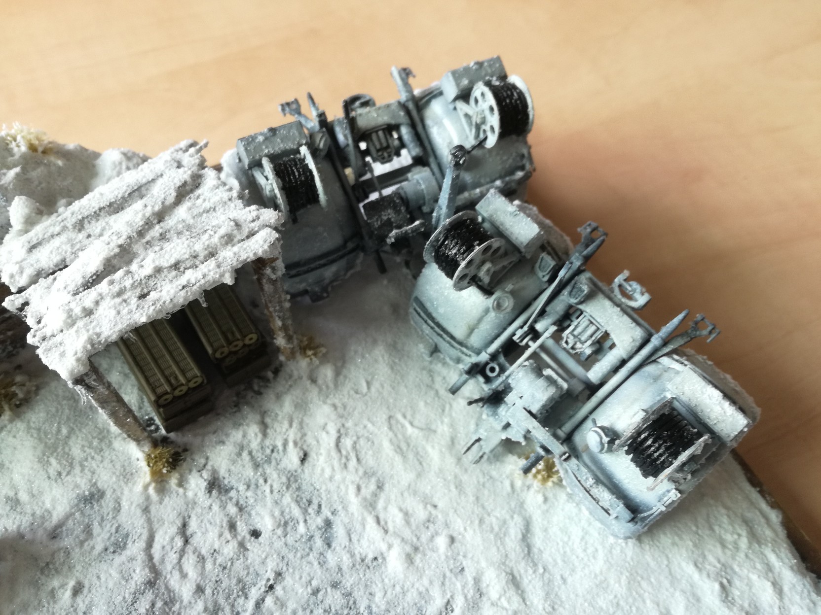

Zudem baute ich noch aus dem Überschussholz einen kleinen Unterstand für die Munitionskisten, auch hier nutzte ich stark verdünnte Dunkelbraune/Lederbraune Farbe um das Holz zu altern und Schwarze Pigmente um mehr Struktur zu schaffen.
Danach erfolgte eine weitere “Anprobe“
Die Figuren habe ich hier schon mit dem Dunklen Grau von Vallejo grundiert und die Munition mit Messingairbrushfarbe angemalt.
Das Fahrwerk wurde auch grau grundiert mit Vallejo 71.052. Danach verdünnte ich die Farbe Grauweiß stark und sprühte mit der Airbrush fein über das Fahrwerk, damit stellenweise noch grau von der Grundierung durchschimmerte
Maach et joot, ävver nit zo off
Vedrfoelnir
Beiträge: 154
Registriert: So 2. Dez 2018, 11:35

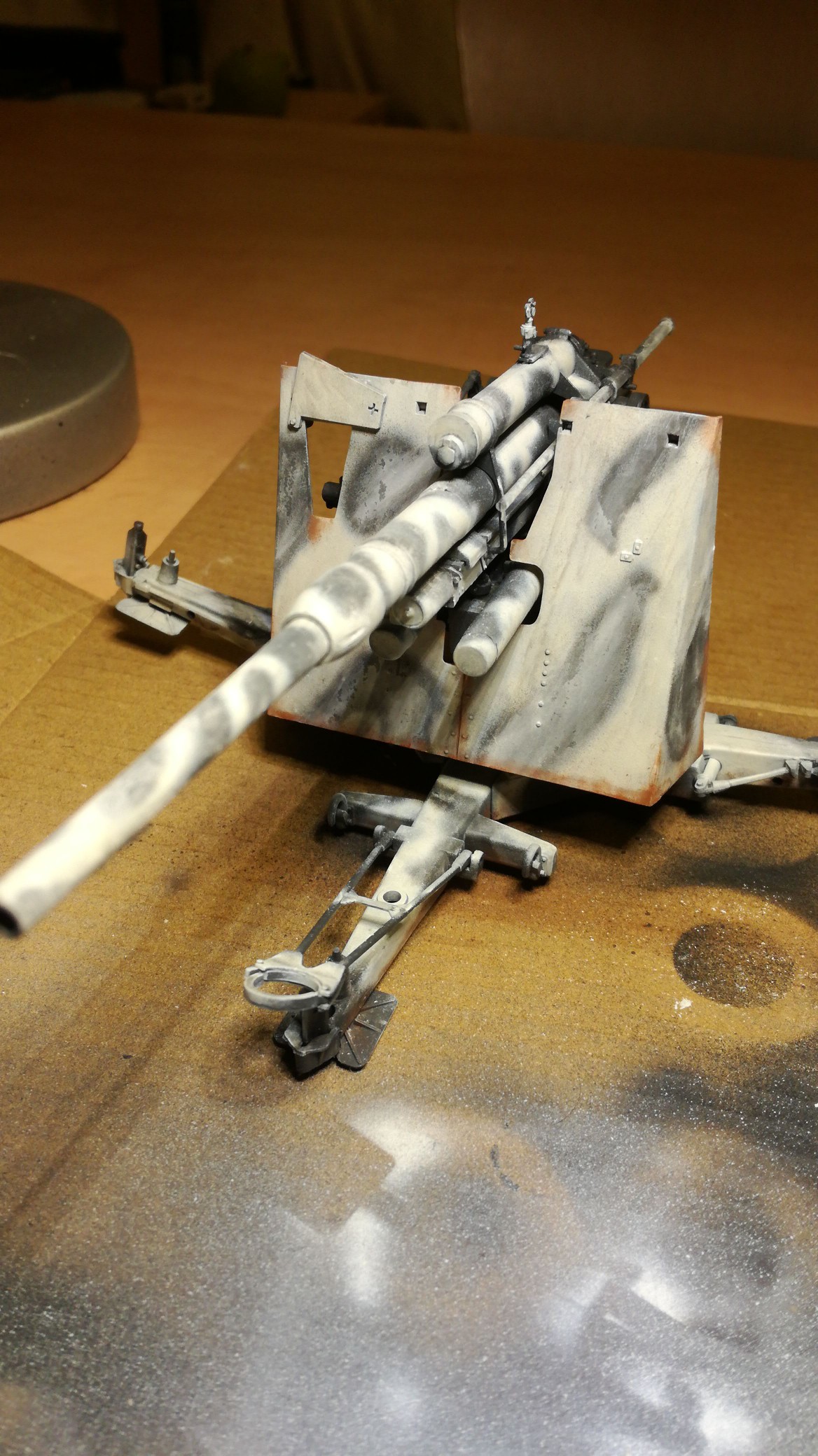

Nun zum Altern des Geschützes.
Erst benutze matten Acryl-Klarlack (aus der Sprühdose von Revell, ich finde das spitze, die Handhabung ist supereinfach und das Ergebnis ist gut) um die Grundtarnung zu versiegeln. Darauf nutzte ich ein dunkelgraues Washing womit ich stellenweise über die grauen als auch die weißen Flächen ging.
Dann folgte das Bearbeiten mit Pigmenten. Erst vor allem die grauen Stellen mit weißem Pigment behandeln. Dafür nahm ich einen festen Borstenpinsel und trug die schneeweißen Pigmente gut auf das
Modell auf. Danach nahm ich einen feineren Pinsel und trug Rostrote Partikel an den Kanten und genieteten Stellen auf.
Das Zwischenergebnis sah so aus:
Danach wurde das Geschütz wieder mit mattem Klarlack aus der Dose versiegelt.
Jedoch reichte mir der Rost nicht und danach wurden weitere Stellen des Schutzschildes mit den rostroten Pigmenten vorsichtig bestrichen.
Mit der Aquacolorfarbe Eisen und einem Borstenpinsel trug ich stellenweise an den Instrumenten der Flak 36 Lackabplatzer auf.
Auch der Rest des Geschützes wurde mit dem dunkelgrauen Washing bearbeitet. Leider fällt das kaum auf.
Um noch weitere Alterungsspuren darzustellen, wurde auf verschiedenen Stellen Brauner Panel Liner von Tamiya gepinselt.

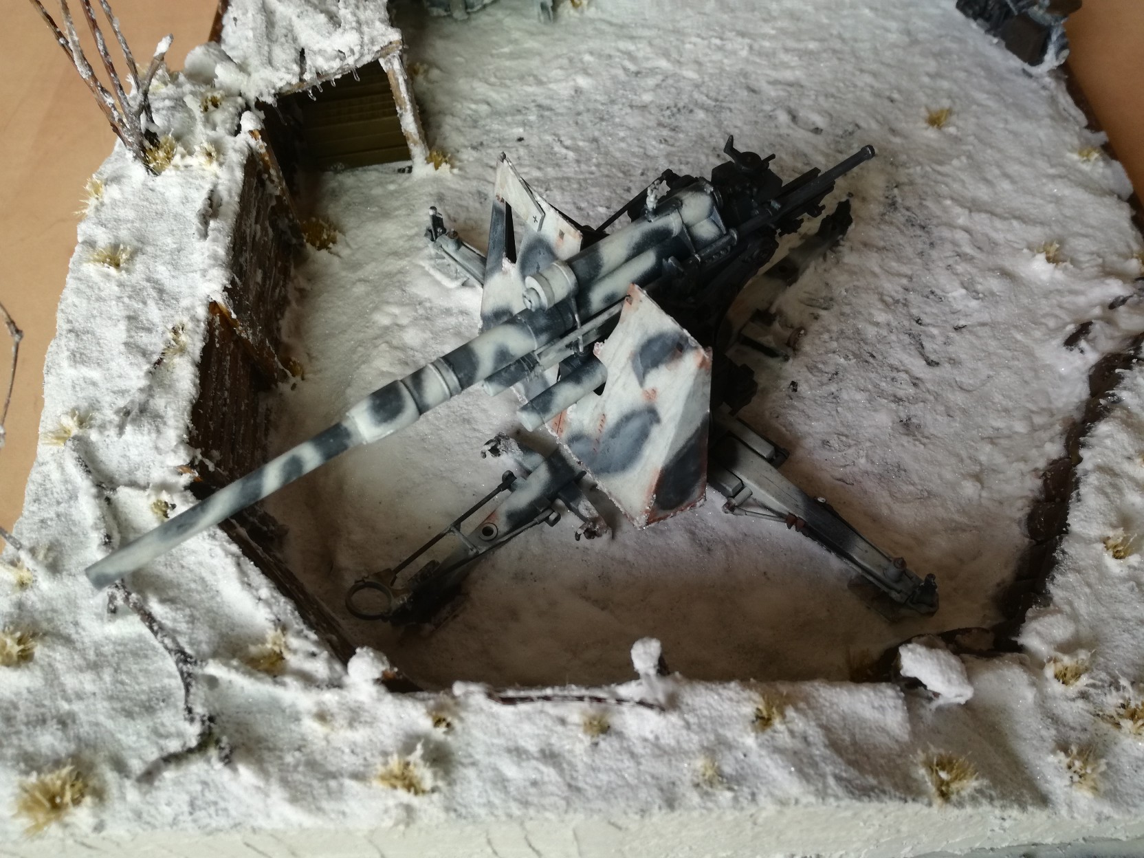

Das Diorama hatte ich vorher schon mit Schneepaste größtenteils bestrichen. Der Versuch mit statischem Pulverschnee war eher kläglich. Daher wurde auf die Schneepaste gewechselt, welche besser zu benutzen ist, ohne das man überall feine statisch aufgeladene Fäden herumschwirren hat :D
Nachtfalter
Beiträge: 864
Wohnort: Flensburg
Has thanked: 212 times
Been thanked: 53 times
:shock: wow, so langsam wird es was mit der Flak!! Bin ja schon auf das Endergebnis gespannt!! :thumbup:
Vedrfoelnir
Beiträge: 154

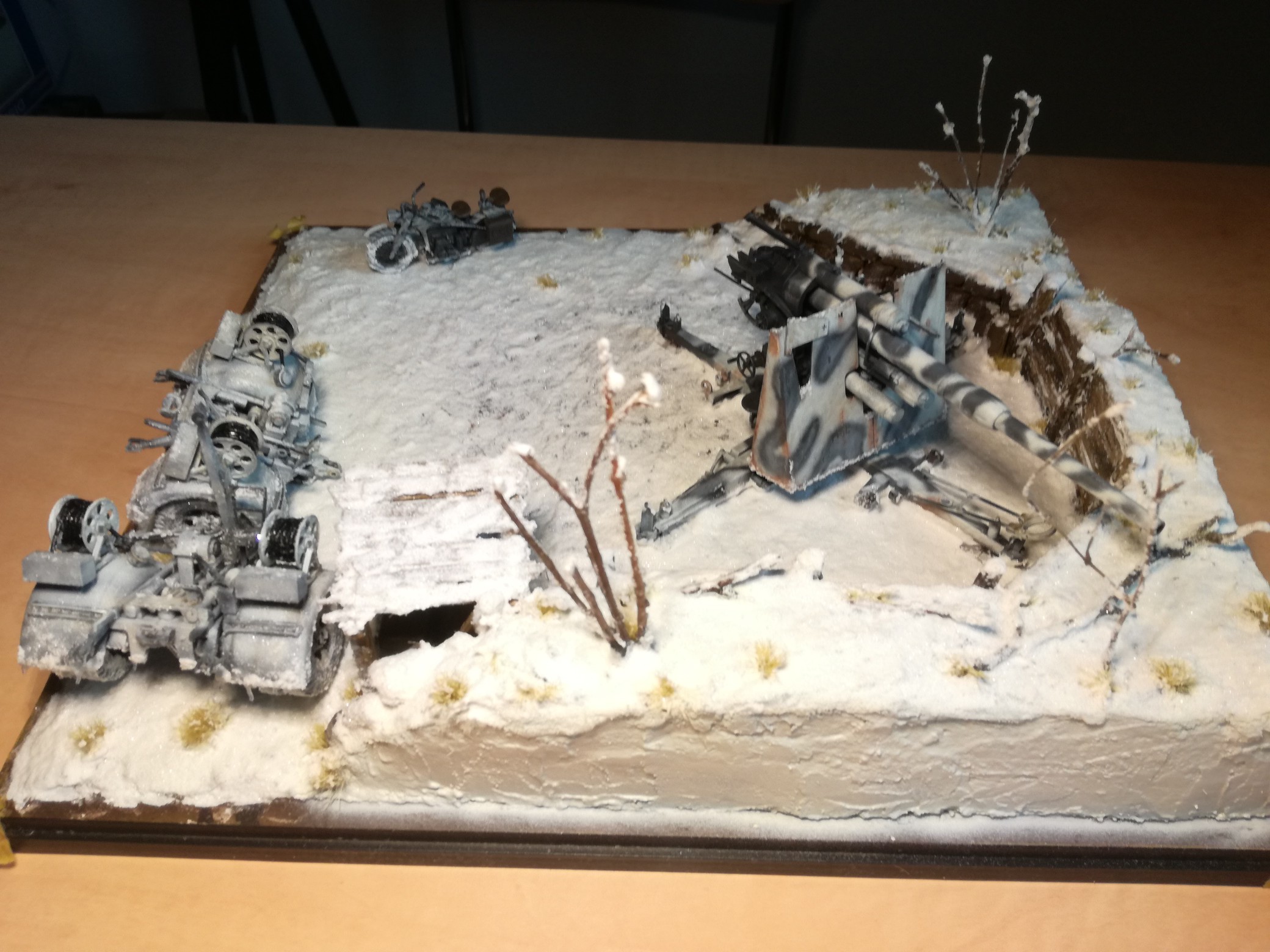

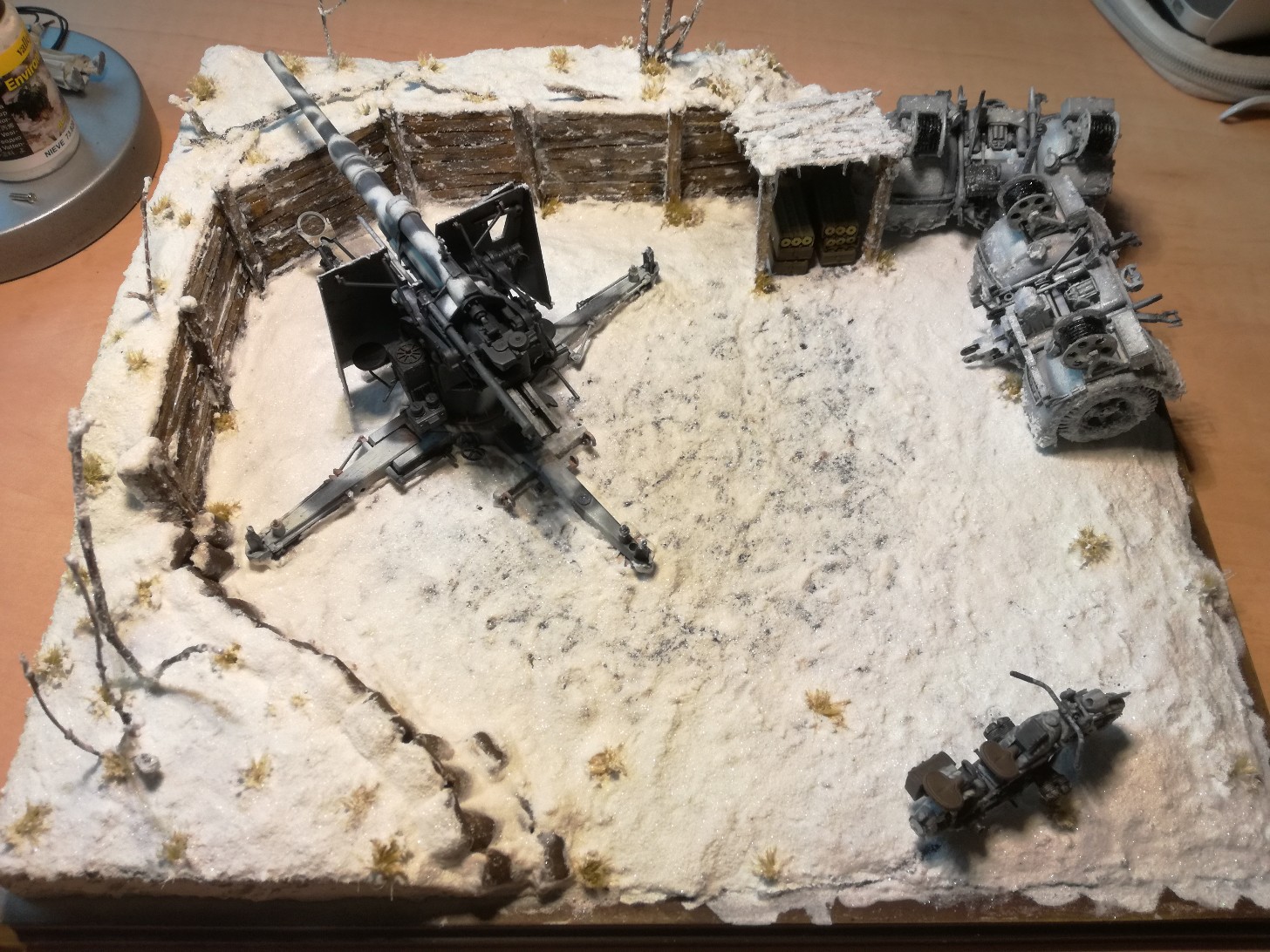

Das Diorama wurde dann vollständig mit verdünnter Schneepaste (Verdünnt mit Wasser) bestrichen. Die Zwischenräume bei den Holzplanken, das Dach vom Unterstand. Einfach überall hin.
Auch das Schutzschild wurde vorsichtig erst mit Schneepaste erst an den Säumen bestrichen. Auch das Fahrwerk wurde an den Rändern mit verdünnter Schneepaste angemalt. Der Rest des Fahrwerks wurde bestrichen mit Eiskristallpaste. An verschiedenen Stellen wurden dann noch Eiszapfen angebracht. Am Fahrwerk als auch am Unterstand und den Bäumchen.
Das Ergebnis sah dann so aus:
Um Rund um der Flak Fußspuren darzustellen, wurde jener Bereich erneut mit verdünnter Schneepaste bestrichen und Figur genommen und mittels der Füße Fußspuren in die noch nasse Schneepastenmasse vorsichtig gedrückt. Später sackte die Masse jedoch zusammen, sodass ich mir noch etwas anderes einfallen lassen musste.
Es sah zu dem Zeitpunkt so aus:
