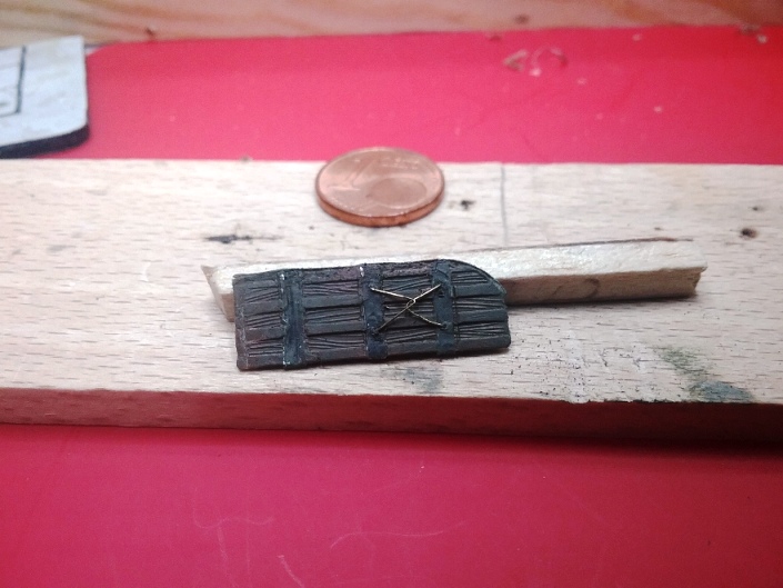

Plötzlich hatte ich eine "Eingebung", wie ich den "Außenborder" für das zweite Beiboot bauen könnte. Ich feilte einen Teil eines Gießastes oval und sägte anschließend ein ca. 2 mm starkes Stück ab, nachdem ich die Oberseite abgerundet hatte. Den Schaft, in dem beim Orginal die Antriebswelle läuft, stellte ich ebenfall aus einem Stück Gießast her. Dazu feilte ich ihn ebenfalls oval und erwärmte ihn über einem Spiritusbrenner aus dem Laborbedarf vorsichtig und zog ihn etwas in die Länge, so daß er sich etwas verjüngte. Mittels Feile passte ich den Schaft an das Oberteil an und klebte beide Teile zusammen.
Hier haben sich beide Teile "gefunden".

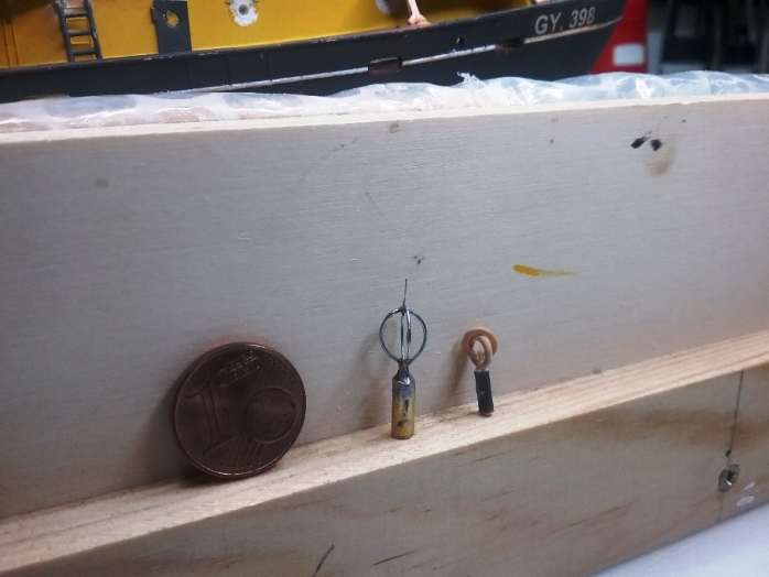

Bei mir geht es auch nur in winzigen Schritten weiter. Der Peilrahmen ooB ging ja garnicht.Ich habe einen neuen gebaut. Material dafür ; Aufhänger von kleinen Weihnachtskugeln und ein 3 mm Messingröhrchen. Ich hatte auch hier ein Bild vom Original so das ich die Größe in etwa schätzen konnte.
Peilrahmen neu ind ooB

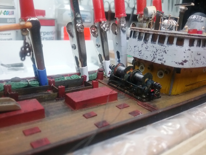

Weiterhin habe ich jetzt die mittlerweile 4 Version des Fangnetzes angefertigt. Jetzt scheint die Größe zu stimmen. Die Netzschwimmer sind übrigens aus dem Angelsportbedarf. Scherbretter und eine neue Netzwinde habe ich zwischenzeitlich auch gebaut. Ist aber alles sehr mühsam weil das Sehen immer noch nicht so richtig funktioniert.
Scherbrett
Scherbrett
Netz und Netzwinde
Netz und Netzwinde
Die "Stahlseile" auf der Netzwinde sind auch aus Angelschnur, Farbe: Stahlgrau. Sieht gut aus, ist aber leider nicht gut zu verarbeiten.Das ist eine sog. geflochtene Schnur , die leider beim abschneiden aufdröselt.
