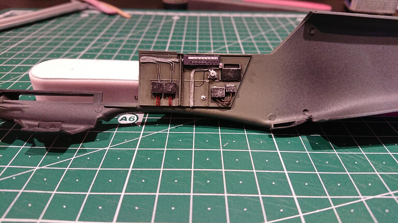

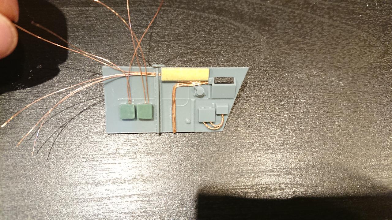

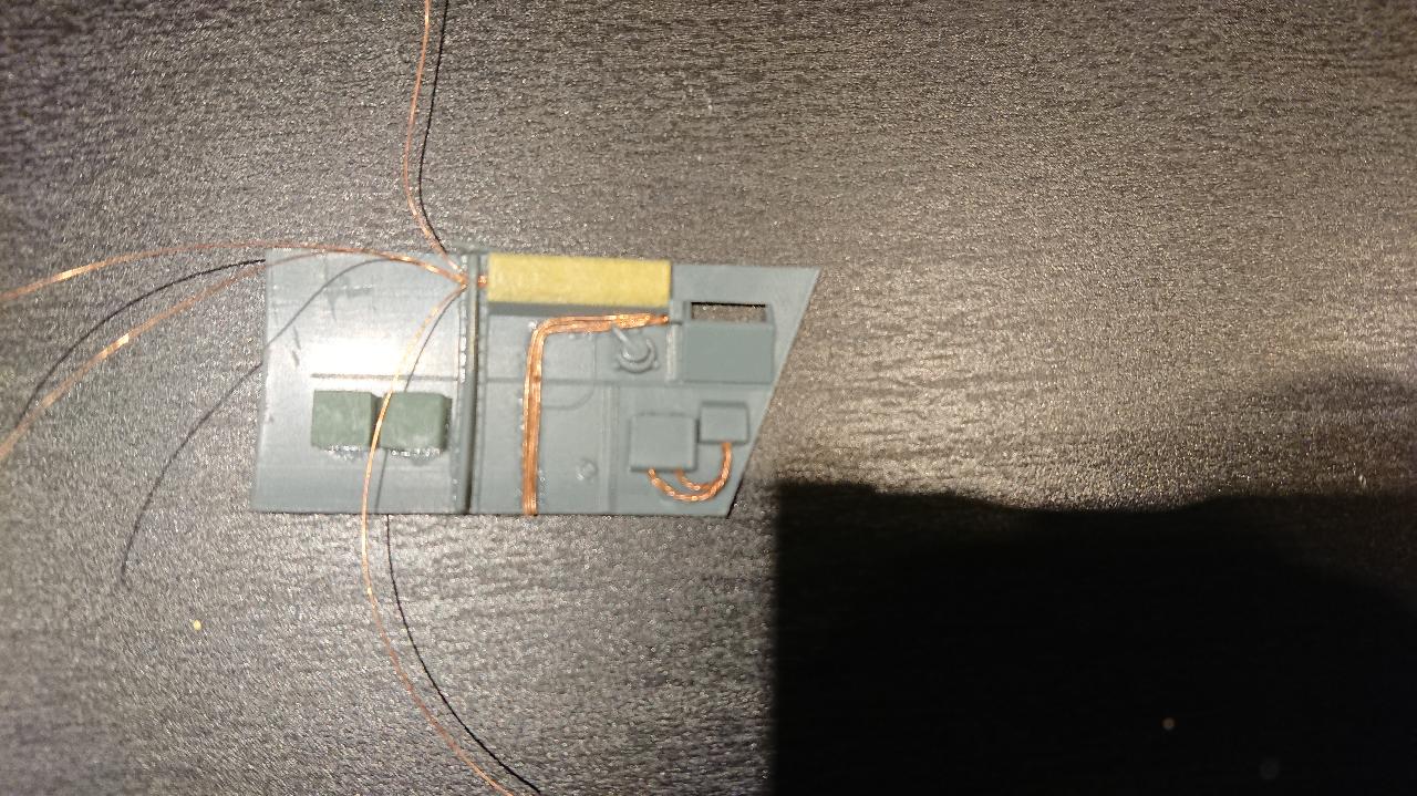

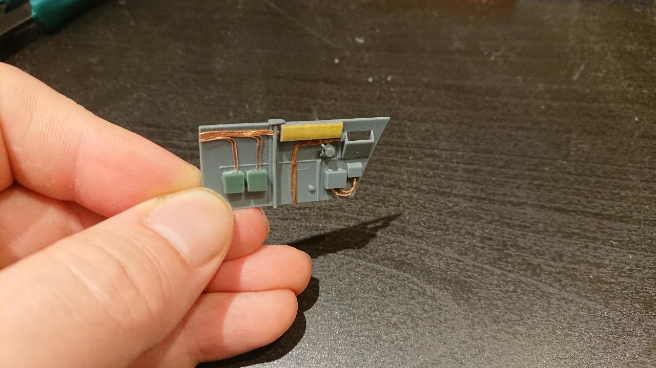

Heute habe ich aber erstmal die zweite Seite des Cockpits weitgehend fertiggestellt. Aus alten Spritzgussrahmenresten habe ich 2 kleine Kästchen "modelliert" (die grünen Dinger, stammen aus den Resten des Bentley Blower Bausatzes). Die originalen Kästen kann man im Cockpit Foto zu Anfang dieses Berichts rechts unten in schwarz erkennen.
Die Seitenstrebe habe ich durchlöchert und ein paar Kupferdrähtchen durchgeschoben.
Danach noch die neuen grünen Kästchen "verdrahtet".

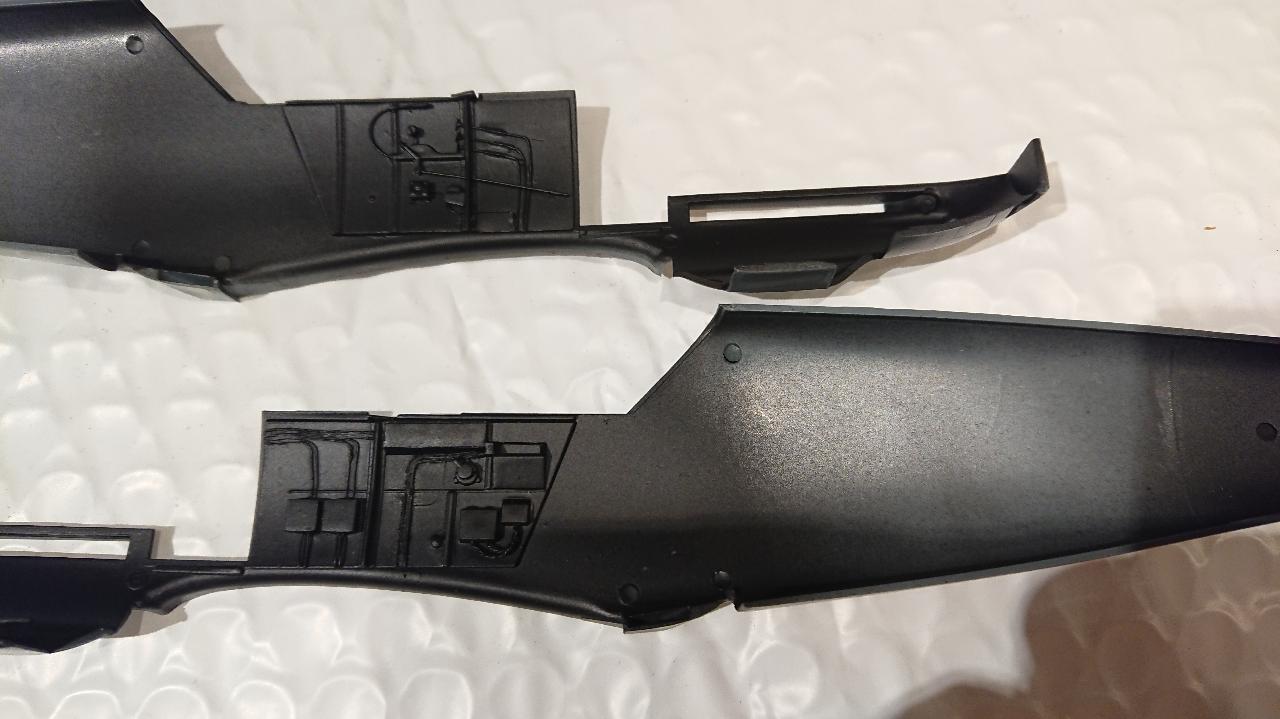

So, am Wochenende ging es etwas vorwärts. Ich habe die Seitenteile eingeklebt und danach mit schwarzer Vallejo Grundierung "schattengrundiert".

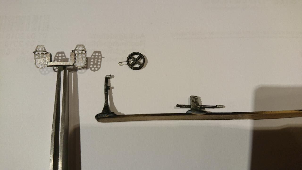

Und noch ein paar Kleinteile:

Die erste Cockpit Seite habe ich zunächst mit Grau gespritzt, so daß an manchen Stellen (z.B. Streben) die schwarze Grundierung etwas durchscheint. Danach bemahlt. Dabei habe ich etwas Abnutzung an den schwarzen Kästen mit Aluminium-Farbe "gedrybrushed". Zum Schluß wurde etwas mit Tamiya Panel Line "gewaschen".

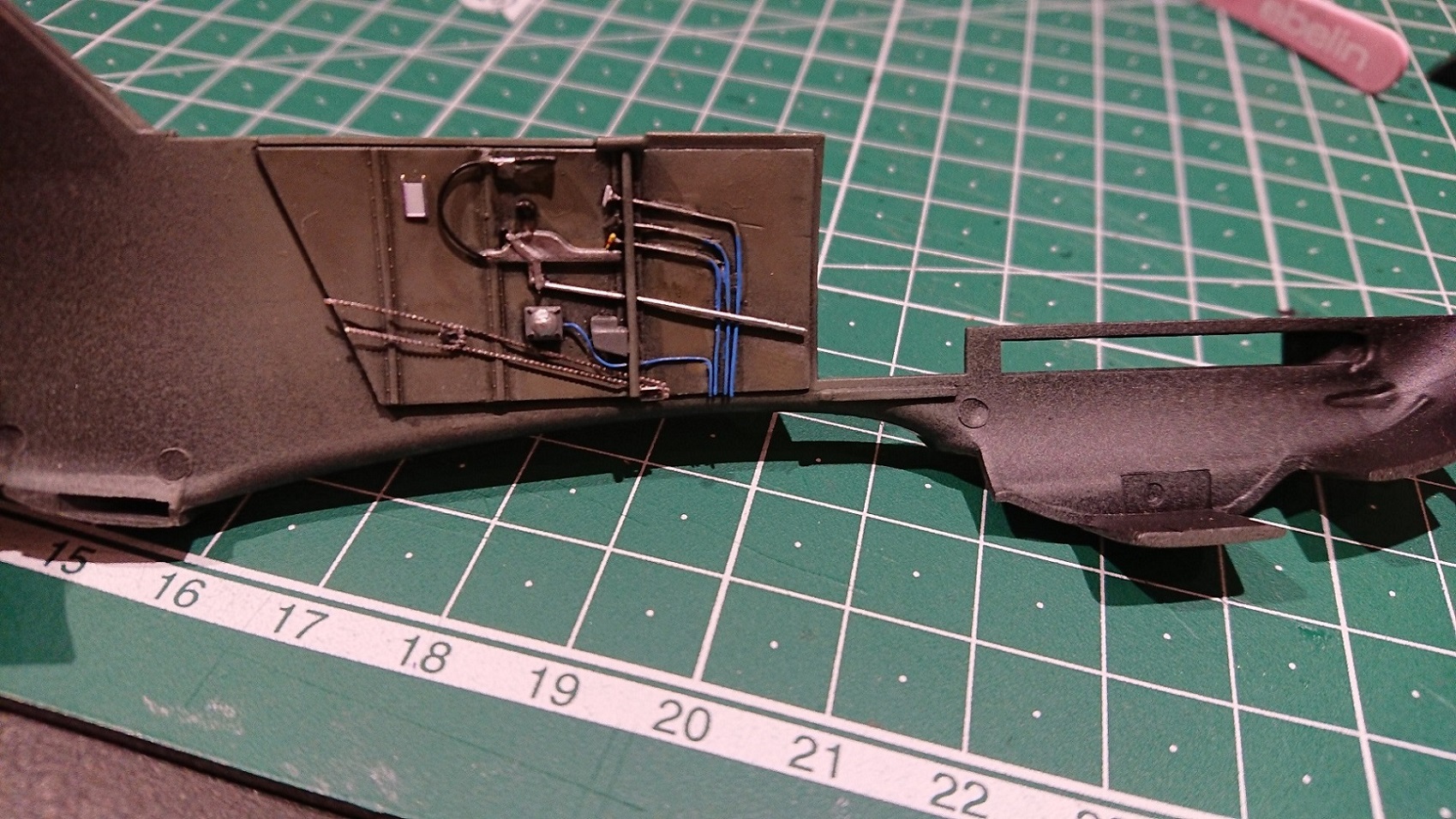

Hier das Update zum vergangenen Wochenende, die andere Cockpit-Seite.
Jetzt kämpfe ich mit dem PE-Sitzgurt
