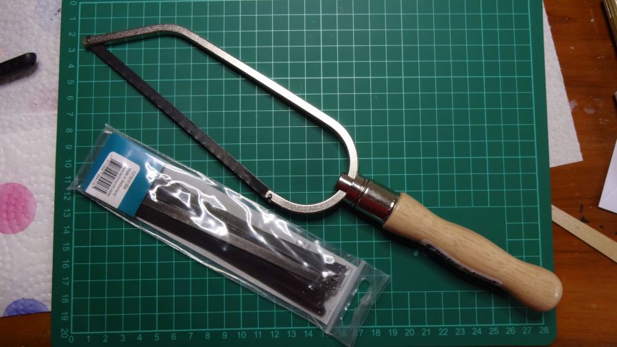

So, PUK Säge gekauft. Jetzt heisst es warten auf die Ätzteile, welche Montag oder Dienstag eintreffen sollten.

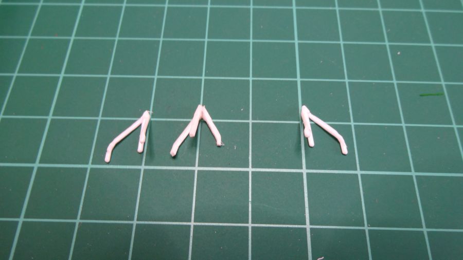

Mal so ne Geschichte am Rande: In den letzten 2 Tagen suchte ich verzweifelt das Teil 54 L (Vielleicht kann mir jemand sagen wie diese Teile nennt) . Da ich es nirgends fand, auch nicht im Staubsauger oder Müllbeutel, ging ich daran es aus Kunststoffresten selber herzustellen. Das ging alles soweit gut und ich bin wirklich stolz auf das Resultat! (siehe Bild, rechts das bestehende 54 R und links das nachgebaute 54L).
Was glaubt ihr was zwei Stunden später passiert ist?
Richtig, ich habe das Originalteil gefunden! Es lag zusammen mit den Decals sicher verwahrt in einem Schächtelchen. Das Teil hatte mich damals beim Öffnen der Verpackung angesprungen, daher wollte ich es sicher verstauen (und vergessen). Naja, war ne gute Übung.

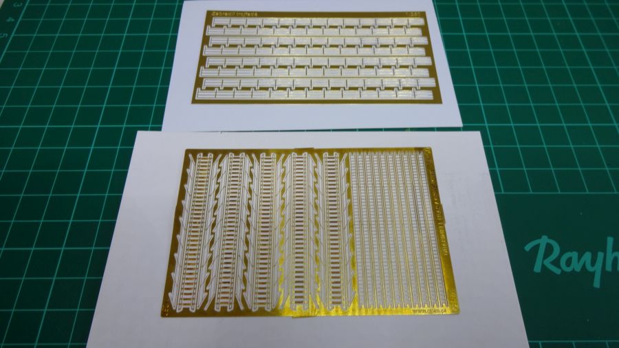

Inzwischen habe ich auch die Ätzteile erhalten. Nach drei Versuchen eine Treppe damit zu bauen, musste ich einsehen dass dies für mich nicht geht. Zu klein und diffizil sind diese Messingteile. Also die 'klobigen' Originaltreppen montiert.

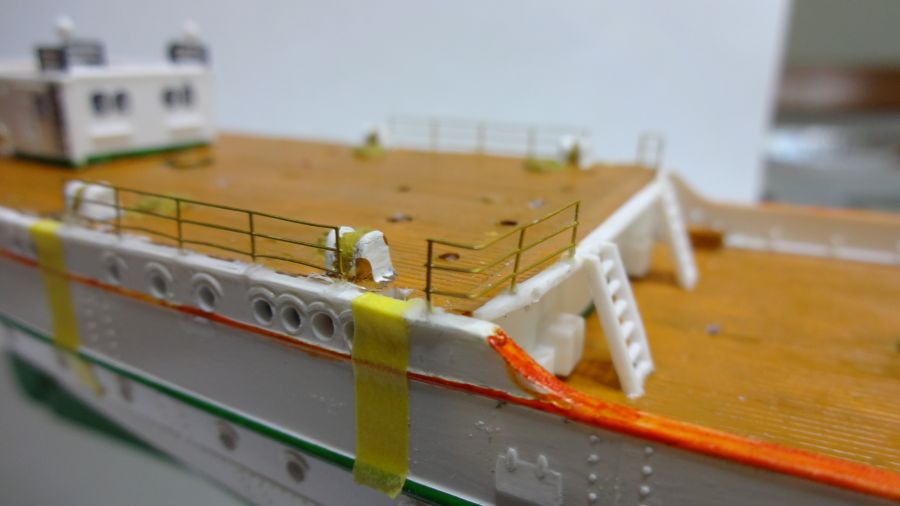

Die Reling muss ich mit den Ätzteilen machen da ich die Originalgeländer schon abgeschnitten habe. Jedoch ist die Messingreling nicht wie erwartet mit einer durchgehenden unteren Leiste sondern mit Pfosten. Also Löcher bohren und einleimen. Echt mühsam... aber ich denke es lohnt sich!
Zwischenfazit: Dies ist mein erster und letzter Bausatz in diesem Massstab. Für solch feinmotorischen Arbeiten sind meine zittrigen Hände nicht geschaffen!

Hallo mike313,
ich hätte da noch einen Vorschlag zur Reling.
Messe doch bitte mal die Höhe der Reling ohne die kleine Stummel der Stützen - nur von der oberen bis zur unteren durchgehenden
Wenn du dabei bei mindestens 4 - 5 Millimeter bis, kannst du die Stummel auch getrost abschneiden,
denn 4 x 253 = 1012 mm
5 x 253 = 1265 mm
wenn das so hinhaut, ist die Reling auch ohne die Stützstummel immer noch hoch genug und du hast eine durchgehende Kante zum Kleben und mußt nicht bohren
manchmal hilft eben auch ein bißchen rechnen, ich habe mir angewöhnt, zu messen und Maße umzurechnen (mit dem Maßstab zu multiplizieren), um zu sehen ob das so noch paßt.
Probiers einfach mal aus
schnuerbodenfuxx Dieter
5 x 253 = 1265 mm

Hallo Dieter
Dies habe ich mir auch überlegt, jedoch wäre dann die Reling umgerechnet nur ca. 82 cm hoch und das dünkt mich dann doch eher wenig. Macht nix, habs bald geschafft.
Das mit dem kleineren Massstab die Modelle grösser werden ist mir durchaus bewusst. Es müssen dann ja auch nicht 100 Meter lange Schiffe sein, 30-50 Meter lange Kähne tun es ja auch. Danke trotzdem für den Tipp.
Hallo Dieter

- schnuerbodenfuxx
- Beiträge: 924
- Registriert: Do 5. Mär 2015, 15:38
- Been thanked: 1 time
Hi Mike313,
das mit der Reling hast du sehr gut hinbekommen. Beide Daumen hoch !
Die Gorch Fock sieht bisher sehr gut aus.

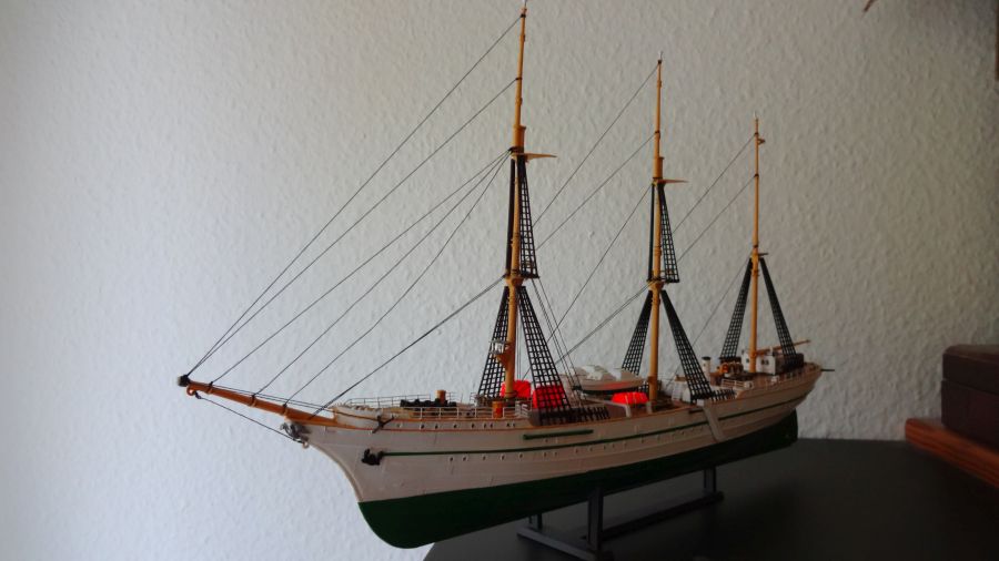

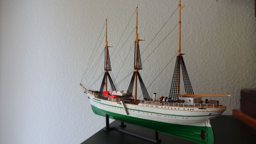

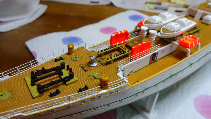

Wieder mal ein Update
Die An- und Aufbauten sind nun fast alle montiert. Einzig die über die Reling hinaushängenden Beiboote habe ich vorsichtshalber noch weggelassen. Die Masten sind aufgerichtet und die Plastikwanten angeleimt. Mit dem stehenden Gut habe ich auch schon begonnen. Fortsetzung folgt... btw: Die neuen Decals die mir Revell geschickt hat (übrigens sehr schnell - danke dafür!) sind genau die Gleichen welche ich schon habe. Macht nichts, offensichtlich gibts die nicht anders. Die meisten passen ja, nur jene auf dem Steuerhaus nicht.

Hat Revell das mit den Wanten tatsächlich so vorgesehen ?
Eigentlich laufen die Wanttaue durch die nächsthöhere Wantplattform und sind dann oberhalb der Wantplattform am Mast angeschlagen.
Quelle: https://www.schiffbauplan.de/masten-rahen/wanten/
Grüße
Tom
Grüße
Tom
Hallo Tom
Gruss Mike
Ja, die Wanten sind von Revell so konzipiert. Wenn dann müsste man diese selber machen. Bei diesem Massstab ist mir dies allerdings zu fummelig.Nightquest1000 hat geschrieben: Mo 10. Sep 2018, 10:33 Hat Revell das mit den Wanten tatsächlich so vorgesehen ?
Gruss Mike
