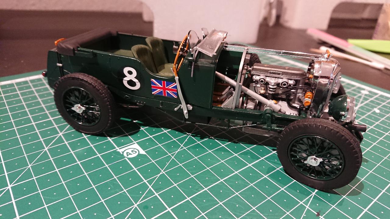

Die Fahrerkabine habe ich inzwischen mit Decals versehen und auf das Fahrgestell geklebt:

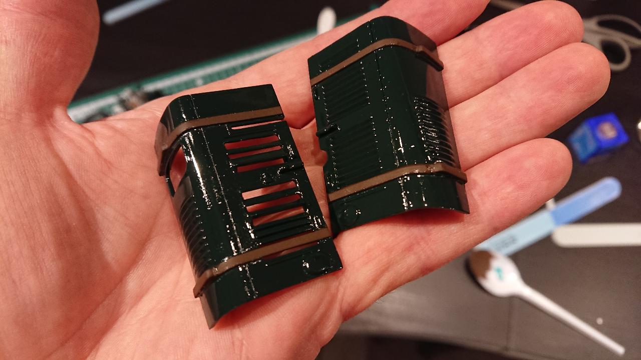

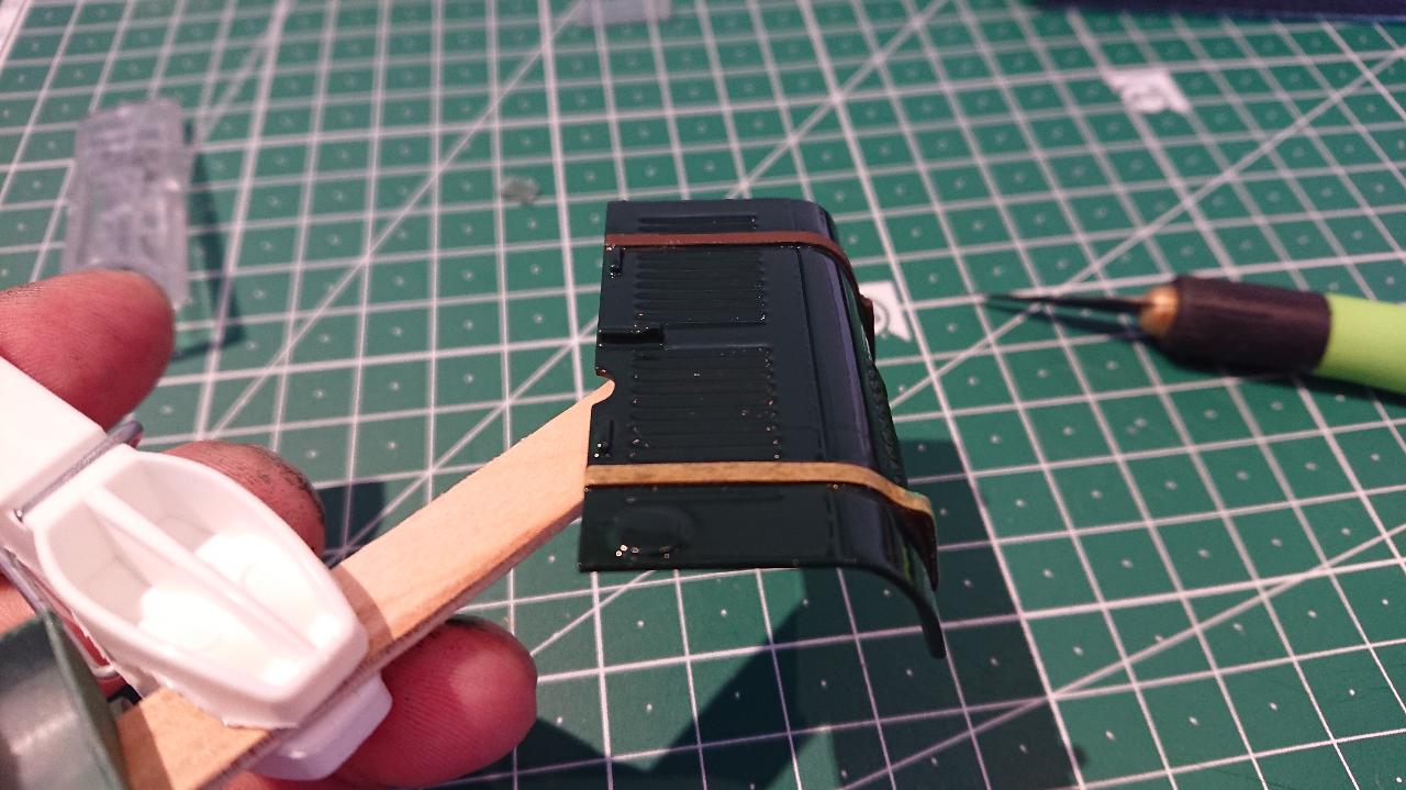

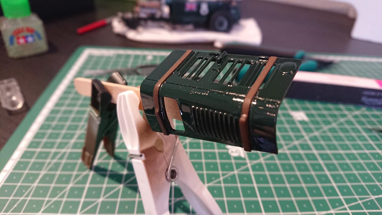

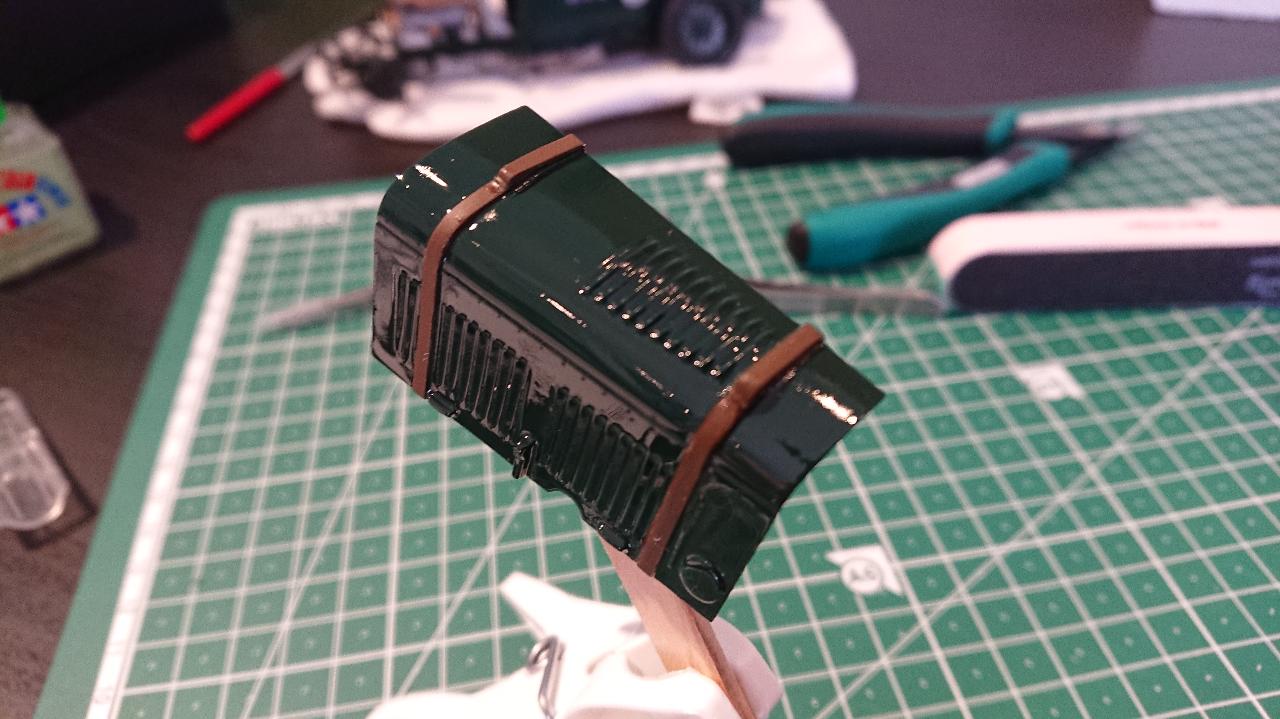

Heute habe ich mich dann um die Motorhaubenteile gekümmert. Grün lackiert hatte ich sie ja bereits. Die Lederriemen wollte ich mit der Airbrush machen, nicht mit dem Pinsel. Dazu habe ich den Rest der Motorhaube ordentlich mit Maskierklebeband abgeklebt. Um sicherzugehen, dass keine braune Farbe an irgendeiner Stelle durchsickert, habe ich zuerst nochmal grün draufgesprüht, trocknen lassen und dann das eigentliche braun.
Danach sollte noch Glanzlack auf die Motorhaube.
Nachdem also das leder-braun trocken war, habe ich die Lederriemen mit Klebeband abgedeckt. Dazu habe ich das Tamiya Band in noch kleinere Streifen geschnitten und die (erhabenen) Seiten der Lederriemen mit Maskierflüssigkeit bepinselt. Danach kam der Klarlack.
Hier ein Bild mit noch einem maskierten Lederriemen:
Mit dem Endresultat bin ich recht zufrieden:
OK, noch 2-3 Kleinigkeiten unauffällig mit dem Pinsel nachbearbeiten...

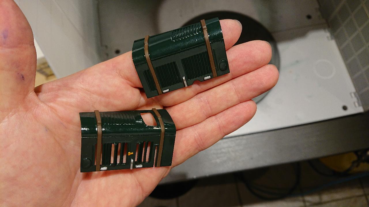

Inzwischen etwas ausgebessert:

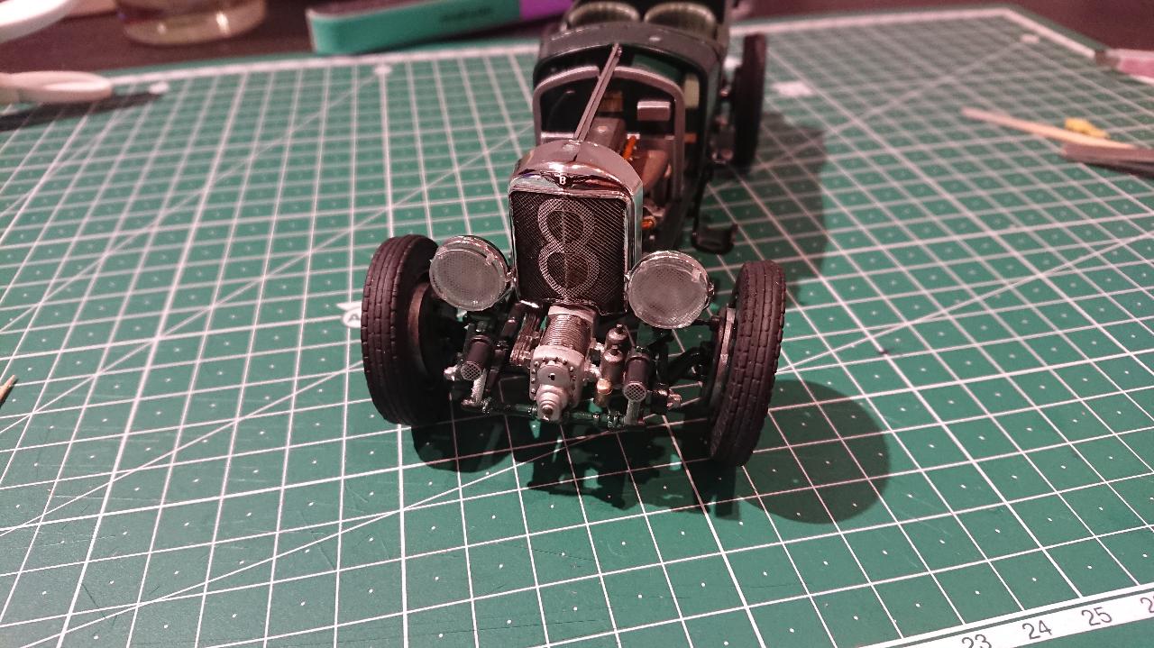

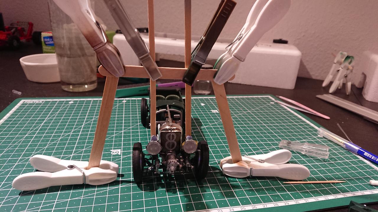

Vor ein paar Minuten habe ich mit einer eigenwilligen Konstruktion begonnen, die Scheinwerfer anzukleben. Irgendwie ist mir nichts anderes eingefallen. Hab hinten drauf Maskierband geklebt und dann mit Blu-Tack auf den Hölzern fixiert. Drückt mal die Daumen, dass ich das morgen nicht nochmal irgendwie anders versuchen muss...
Re: Bentley Blower 1:24
Verfasst: Fr 31. Aug 2018, 21:03
von paul-muc
Du musst die Scheinwerfer sehr gut festhalten, wenn du Klebeband und Blu-Tack entfernst. Sonst war die Mühe vergebens.
Verfasst: Sa 1. Sep 2018, 08:32
von Rafael Berlin
Habe es über Nacht durchtrocknen lassen, hat wunderbar funktioniert :D

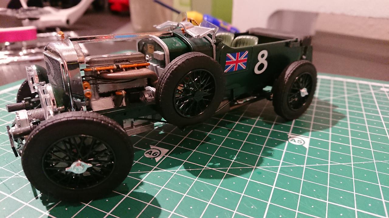

So, habe heute viele kleine vorbereitete Teile angesetzt. Lenkrad, Handbremse, Scheiben, Kühlerdeckel, Radmuttern, etc.
Sieht nun schon wie ein Auto aus, es fehlen nur noch die Kotflügel. Vor denen habe ich ziemlichen Respekt :|
