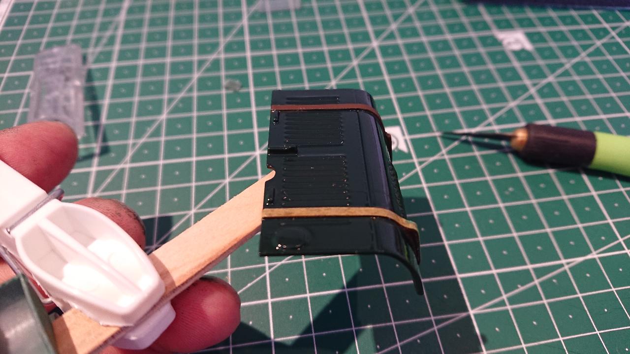

Nachdem also das leder-braun trocken war, habe ich die Lederriemen mit Klebeband abgedeckt. Dazu habe ich das Tamiya Band in noch kleinere Streifen geschnitten und die (erhabenen) Seiten der Lederriemen mit Maskierflüssigkeit bepinselt. Danach kam der Klarlack.
Hier ein Bild mit noch einem maskierten Lederriemen:
- DSC_0779_1.JPG (109.47 KiB) 7346 mal betrachtet

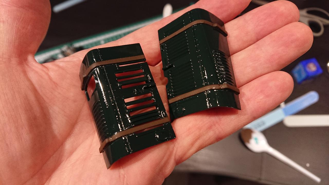

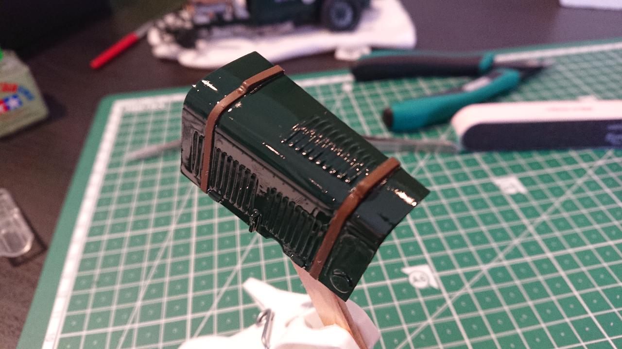

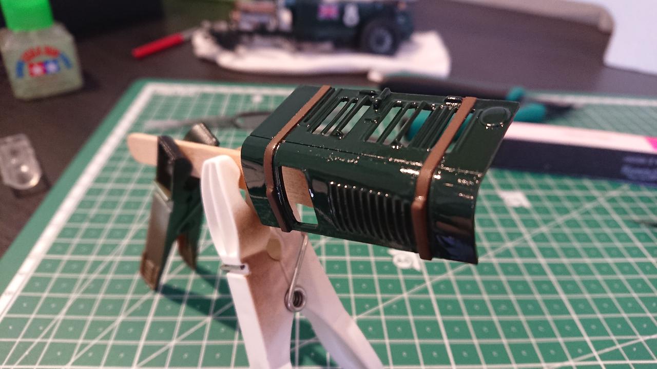

Mit dem Endresultat bin ich recht zufrieden:
- DSC_0782_1.JPG (100.7 KiB) 7346 mal betrachtet
- DSC_0781_1.JPG (110.82 KiB) 7346 mal betrachtet
- DSC_0788.JPG (98.57 KiB) 7346 mal betrachtet
OK, noch 2-3 Kleinigkeiten unauffällig mit dem Pinsel nachbearbeiten...
