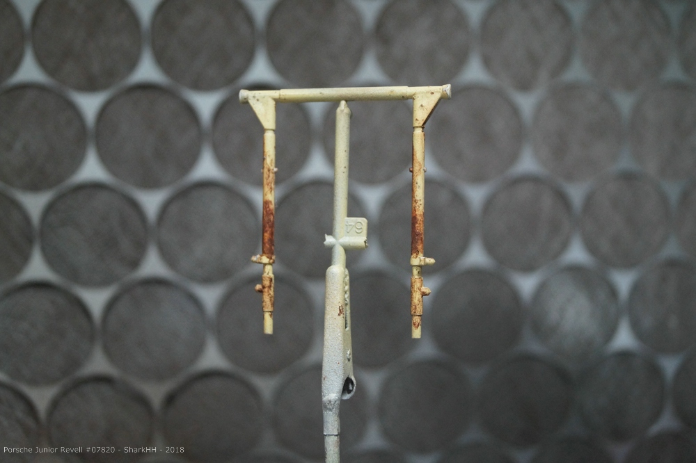

kommen wir nun zu etwas völlig anderem. Wat is eine Überrollbügel? Dat is eine Überrollbügel:
Porsche Junior 108 Traktor 07820-0068.jpg (278.95 KiB) 11215 mal betrachtet

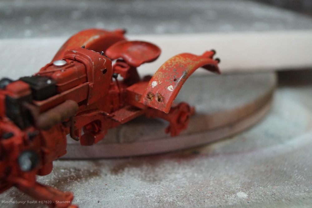

Weiter geht es im Baubericht. Die letzten Teile wurden montiert und bei den Felgen ging es weiter mit ein paar Korrekturen sowie der Behandlung mit einem Rosteffekt-Washing.
Porsche Junior 108 Traktor 07820-0053.jpg (269.23 KiB) 11215 mal betrachtet

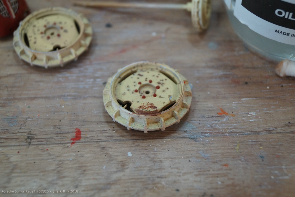

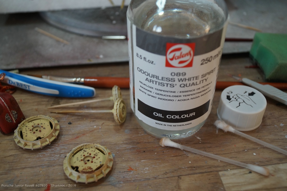

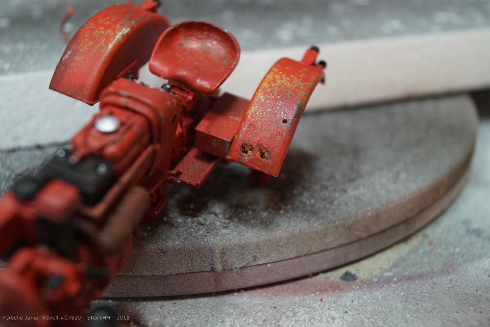

Um zuviel aufgetragene Farbe bzw. in diesem Fall Pigmente wieder zu entfernen, greife ich auf sogenanntes "White spirit" zurück. Ein geruchsfreies Terpentin aus dem Künstlerbedarf. Damit bekommt man i.d.R. die Farbe, die noch nicht ganz durchgetrocknet ist, wieder runter:
Porsche Junior 108 Traktor 07820-0054.jpg (278.34 KiB) 11215 mal betrachtet

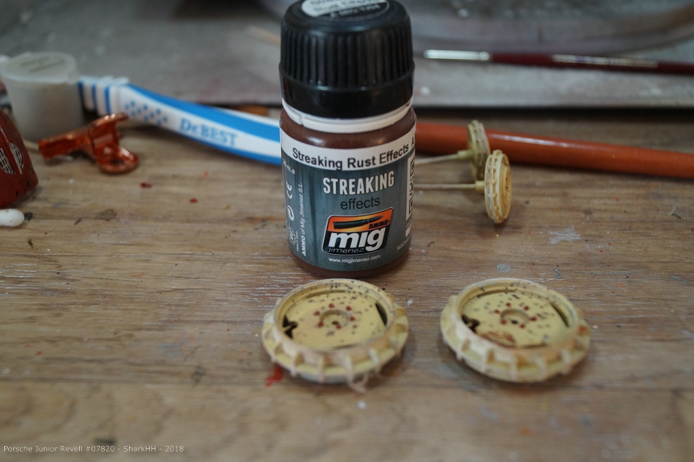

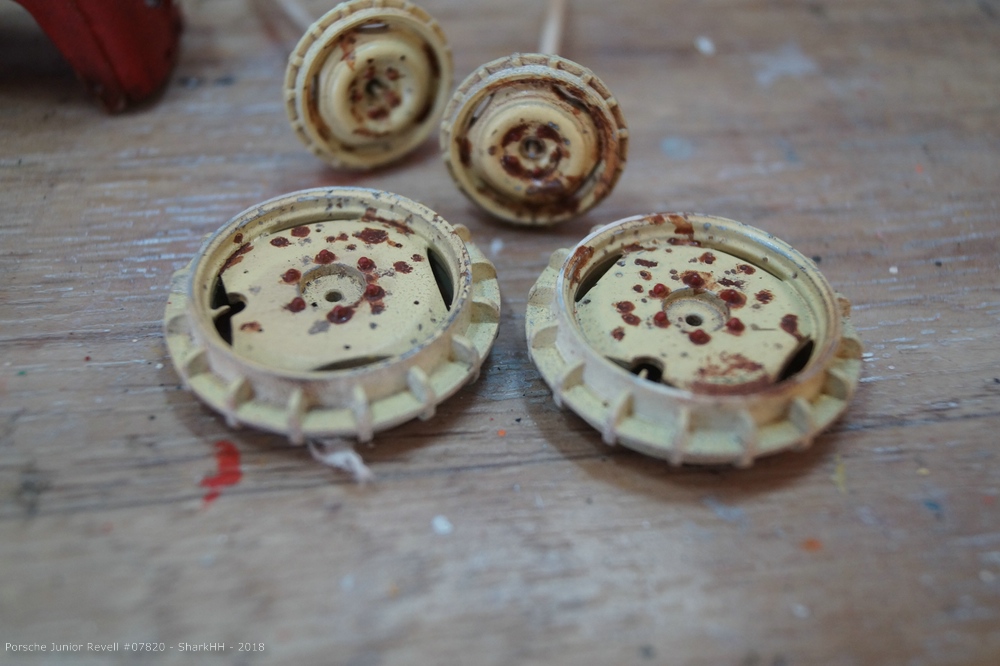

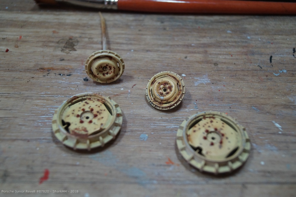

Für das Washing mit Rosteffekt greife ich u.a. auf Produkte aus dem Hause Mig zurück. Hierbei handelt es sich um hoch verdünnte Enamel-Farben, die, und das ist wichtig zu beachten, mit Acrylfarben nicht reagieren. Wer also mit Enamel-Farben arbeitet, sollte sein Modell entweder vor dem Washingauftrag mit einer Schicht klarem Acryllack schützen oder auf acrylbasierte Washings zurückgreifen. Sonst löst das Lösungsmittel im Washing die lösungsmittelbasierten Enamelfarben an.
Porsche Junior 108 Traktor 07820-0055.jpg (263.26 KiB) 11215 mal betrachtet

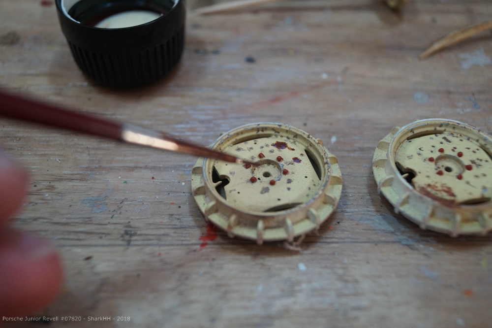

Der Farbauftrag erfolgt punktuell mit einem feinen Pinsel.
Porsche Junior 108 Traktor 07820-0056.jpg (291.3 KiB) 11215 mal betrachtet
Porsche Junior 108 Traktor 07820-0057.jpg (261.37 KiB) 11215 mal betrachtet
Die Trockenzeit ist relativ kurz, so dass man nach ca. 30 Minuten die überschüssige Farbe z.B. mit einem Wattestäbchen entfernen resp. leicht verwischen kann:
Porsche Junior 108 Traktor 07820-0057a.jpg (280.13 KiB) 11215 mal betrachtet

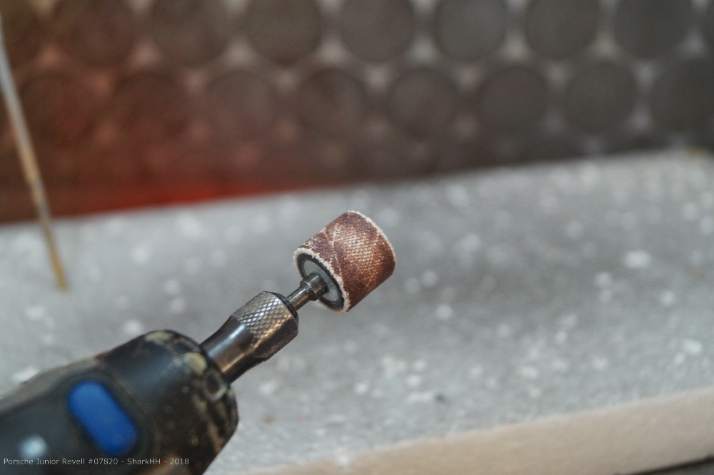

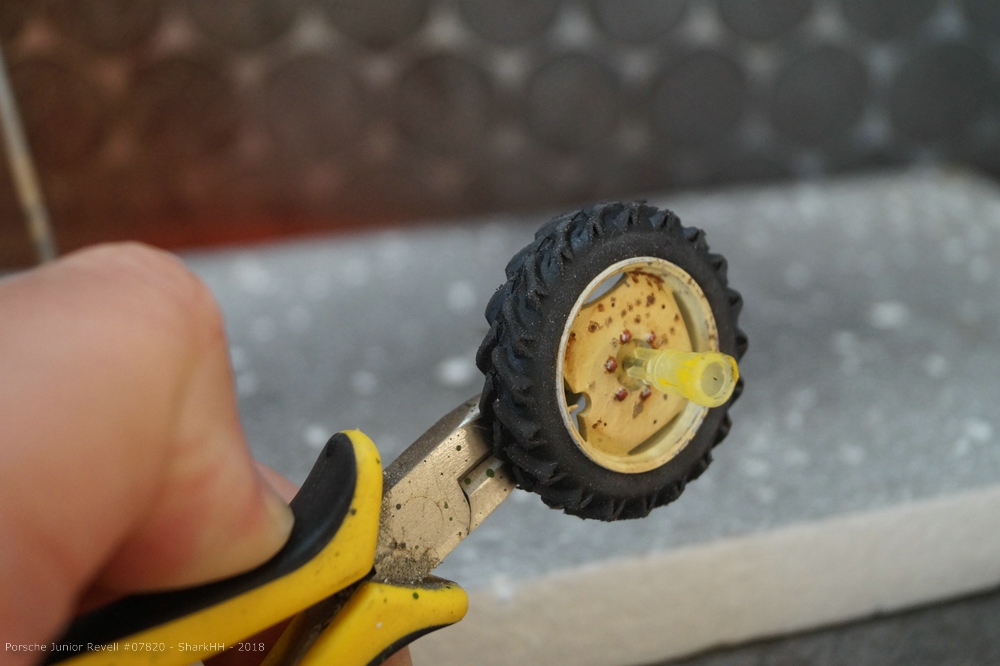

Nun kann man Schleifpapier oder eine Pfeile verwenden. Ich habe mich für den Einsatz meines Dremels entschieden.
Damit geschliffen werden kann, zog ich den Reifen auf die Felge und steckte eine Kanüle durch das Loch in der Felge.
Porsche Junior 108 Traktor 07820-0069.jpg (274.7 KiB) 11175 mal betrachtet
Porsche Junior 108 Traktor 07820-0069a.jpg (250.32 KiB) 11175 mal betrachtet
Durch die Drehbewegung wird das Profil gleichmäßig abgeschliffen:
Porsche Junior 108 Traktor 07820-0071.jpg (252.9 KiB) 11175 mal betrachtet

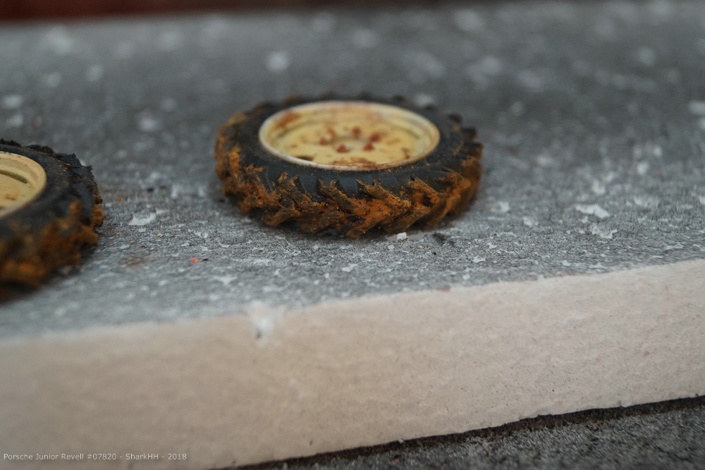

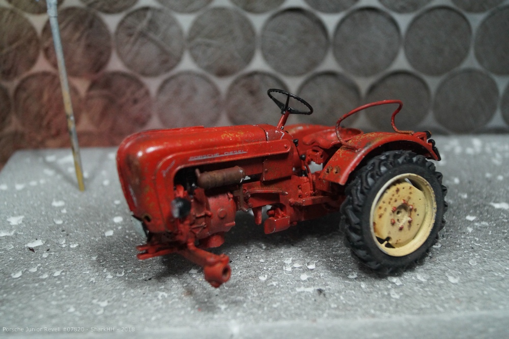

Für die Verschmutzung nutze ich wieder die Revell-Pigmente sowie Klarlack zur Fixierung. Mit einer Zahnbürste wird der überschüssige Schmutz abgetragen. Mit dem geruchslosen Terpentin (siehe weiter oben) wird die Farbe vom Profil genommen:
Porsche Junior 108 Traktor 07820-0074.jpg (275.46 KiB) 11175 mal betrachtet

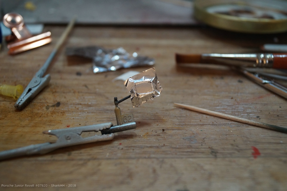

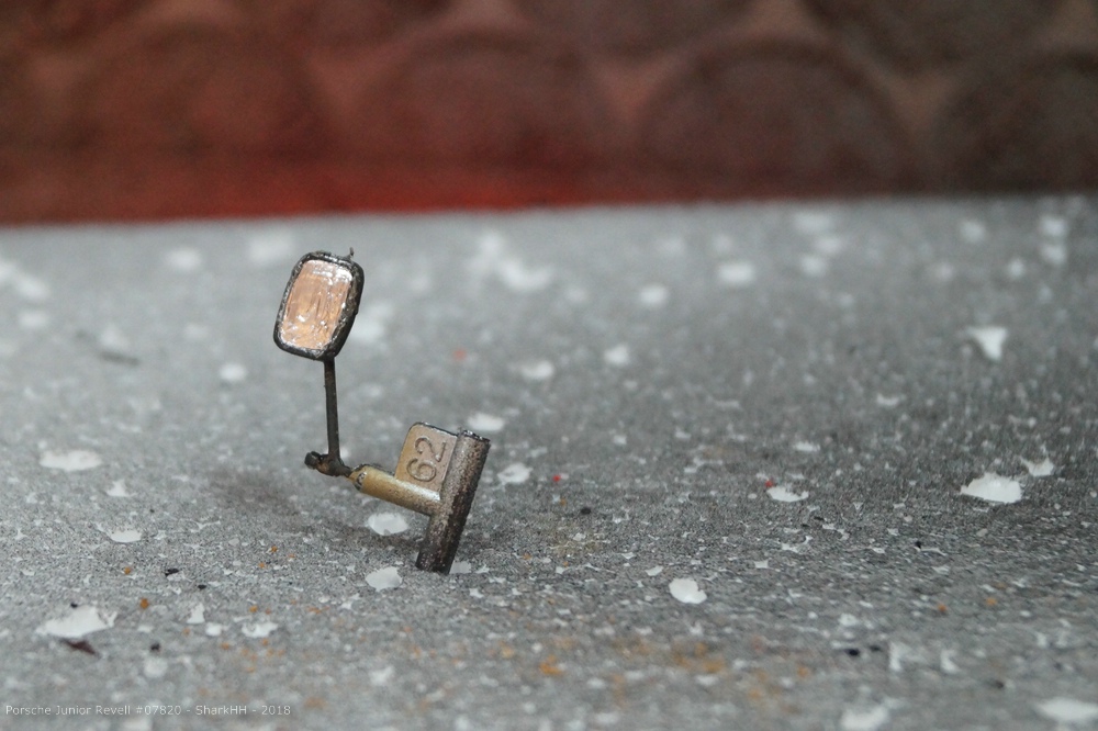

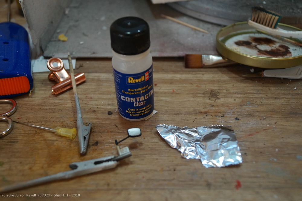

Kleiner Exkurs noch für diejenigen, die noch den Außenspiegel verwenden wollen. Am einfachsten ist es sicherlich, hier mit Silber eine Spiegelfläche aufzutragen. Wer die Kosten nicht scheut, kann natürlich auf die Spiegelfolie von Hasegawa oder Bare Metal Foil zurückgreifen. Günstiger geht es mit einem Stück Alufolie (die ohne Waben).
Die Spiegelfläche wird mit Kleber versehen (hier auf dem Bild ist der Contacta Clear zu sehen, das hat aber nicht funktioniert. Ich habe dann normalen Plaste-Kleber verwendet). Dann wird das Stück Alufolie auf die Spiegelfläche gelegt und mit einem Pinsel oder einem Wattestäbchen festgedrückt. Anschließend werden mit einem Zahnstocher die Ränder ausgearbeitet. Die überstehende Folie wird mit einem Skalpell abgeschnitten.

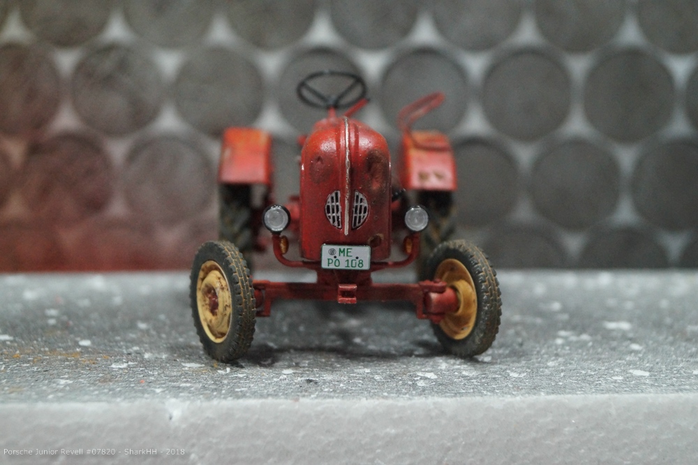

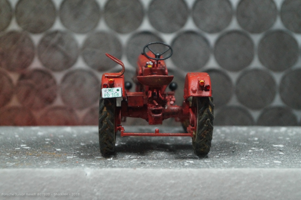

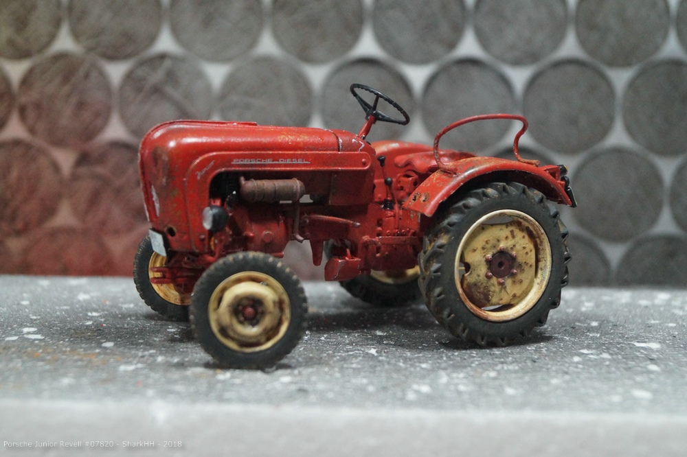

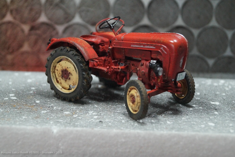

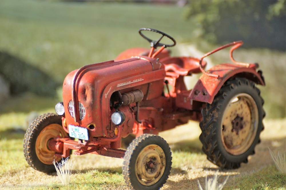

Nun ist der kleine soweit erstmal fertig. Es hat Spaß gemacht und man kann eine Menge rausholen. Die Quellenlage ist gut, so dass man sich schöne Anregungen bei den Originalen holen kann. Mehr Bilder gibt es demnächst in der Galerie.
Porsche Junior 108 Traktor 07820-0078.jpg (276.84 KiB) 11175 mal betrachtet
Porsche Junior 108 Traktor 07820-0079.jpg (271.49 KiB) 11175 mal betrachtet
Porsche Junior 108 Traktor 07820-0080.jpg (282.31 KiB) 11175 mal betrachtet
Porsche Junior 108 Traktor 07820-0081.jpg (280.49 KiB) 11175 mal betrachtet
Porsche Junior 108 Traktor 07820-0082.jpg (285.5 KiB) 11175 mal betrachtet

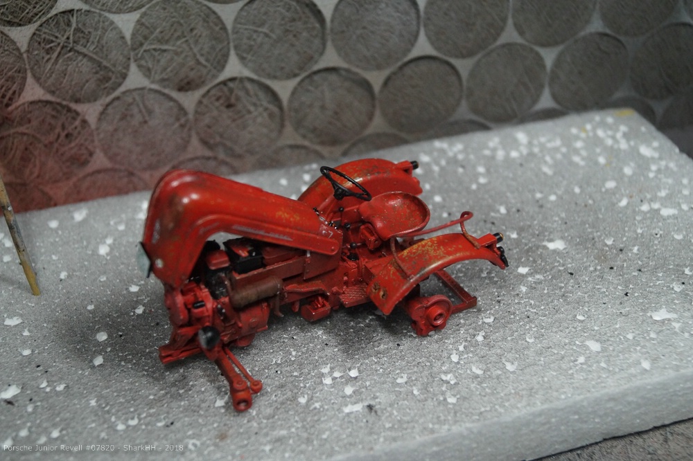

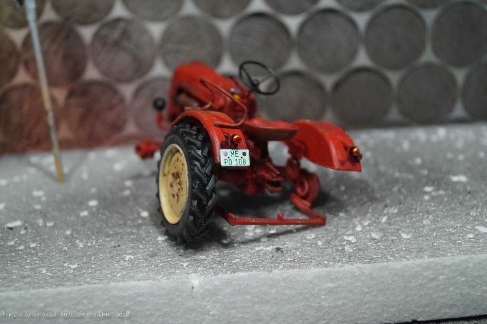

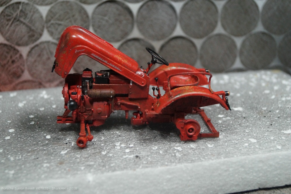

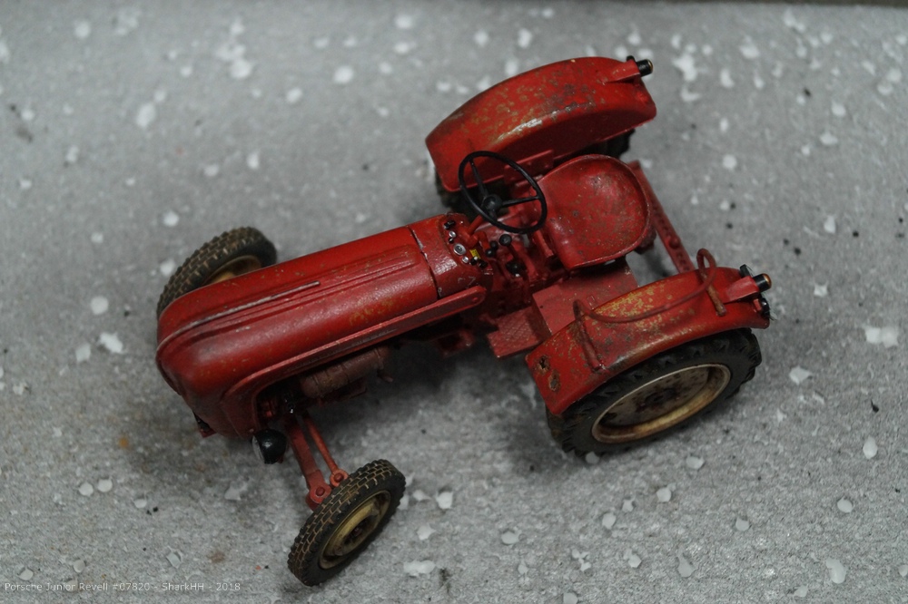

vielen Dank. Damit der Kleine sich auch ordentlich präsentieren kann, habe ich ihm noch ein Mini-Diorama gegönnt, dass ich heute noch zusammengezimmert habe.
Porsche Junior 108 Traktor 07820-0082a.jpg (264.7 KiB) 11116 mal betrachtet
Zur Galerie mit weiteren Bildern geht es hier viewtopic.php?f=107&t=5511
