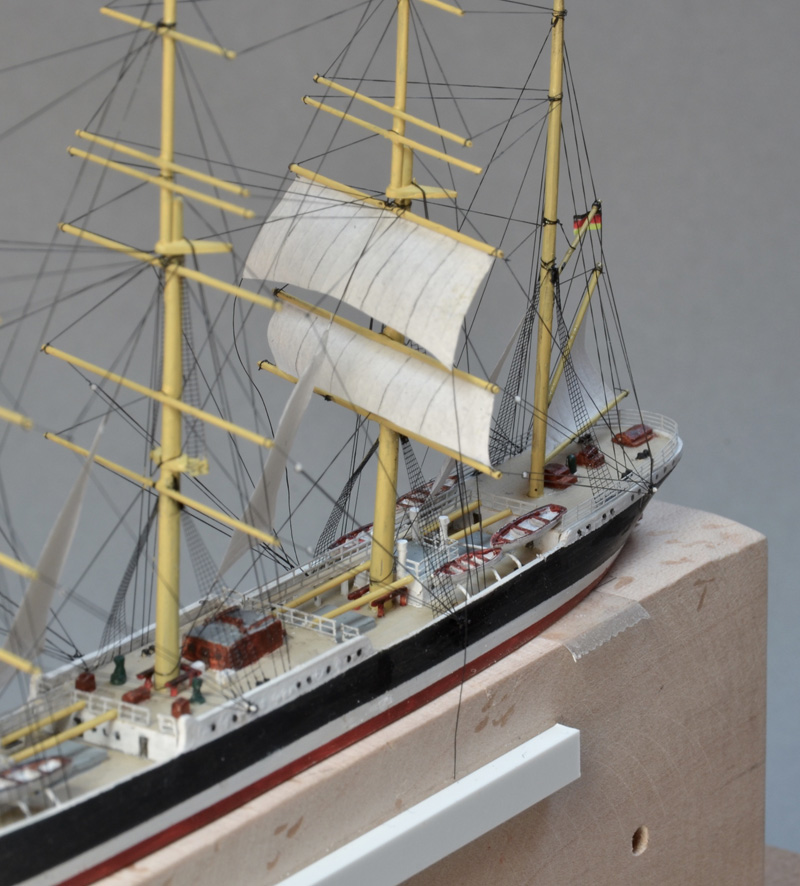

Frachtsegler Pamir: Baubericht V Takelung des laufenden Gutes
Bevor das laufende Gut getakelt wird, müssen die Stagsegel gesetzt werden, denn nachher würde es sehr schwierig, diese durch das Gewirr des laufenden Gutes hindurch zu befestigen.
Wie zu erkennen ist, sind nun Beiboote, Anker, Winden und der Ankerkran jetzt ebenfalls an Bord. Auch die Reling auf der Poop und auf der Back sind dazu gekommen.
Für die weiteren Arbeiten sind Geduld und Fingerspitzengefühl mit Pinzette und Lupenaufsatz an der Brille gefragt.
Zur besseren Handhabung – also damit ich den Segler beliebig auf alle Seiten kippen kann – habe ich das Schiff mit doppelseitigem Klebband auf einem Holzklotz fixiert.
DSC_0005 (1).jpg (198.65 KiB) 8250 mal betrachtet
Gemäss Takelplan für eine Viermastbark begann ich von hinten nach vorn, bzw. von oben nach unten das laufende Gut zu montieren. Um der Authentizität Nachachtung zu verschaffen, beschloss ich, die Brassen der beiden untersten Rahen des Fock-, Gross- und Kreuzmastes als Taljen aufzuriggen, in diesem Massstab ein etwas kühnes Unterfangen.
Zuerst klebte ich einen Faden um einen 0.5 Millimeter dicken Plastikrundstab, den ich anschliessend mit einem Skalpell zu einem Block tranchierte. Dann befestigte ich den Miniblock auf einem doppelseitigen Klebstreifen (benütze ich immer dann, wenn ein Kleinteil zum Verkleben mit einem andern Teil fixiert werden muss) und klebe stumpf das andre Tauende daran. Jetzt ist es bereit, um an Rah und Rumpf festgemacht zu werden.
Dazu verwende ich ausschliesslich flüssigen Sekundenkleber, von dem ich einen Tropfen auf ein Stück Plastik-Sheet appliziere. Von dort nehme ich mit einer ultradünnen Stahldrahtspitze etwas von der Flüssigkeit auf und platziere den Kleber punktgenau an der gewünschten Stelle.
DSC_0031 (1).jpg (175.33 KiB) 8250 mal betrachtet
DSC_0029 (1).jpg (169.99 KiB) 8250 mal betrachtet
Anmerkung: Die Elastizität des „Uschi“-Fadens verleitet dazu, die Fäden zu stark und unterschiedlich zu spannen. Resultat: Am folgenden Tag haben sich Masten und Rahen in verschiedene Richtungen verzogen. Tipp: Nur mit der gerade nötigen Spannung verkleben!

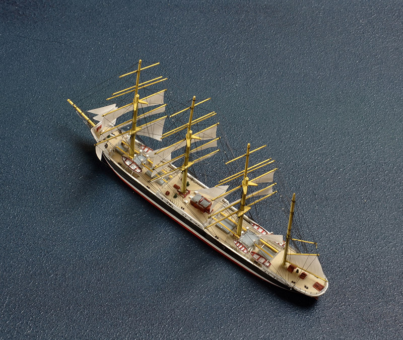

Frachtsegler Pamir

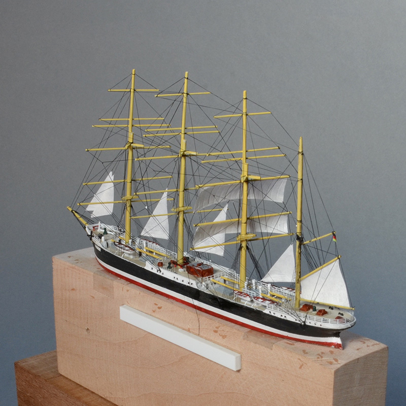

Eine bildliche Zwischenbilanz bevor die Rahsegel aufgezogen werden
DSC_0006 (1).jpg (236.48 KiB) 8240 mal betrachtet
DSC_0005 (3).jpg (215.37 KiB) 8240 mal betrachtet
DSC_0011 (1).jpg (80.15 KiB) 8240 mal betrachtet

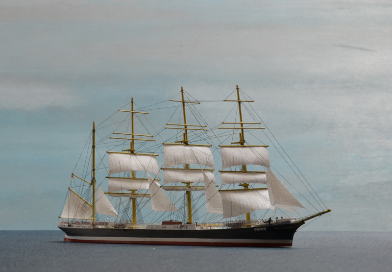

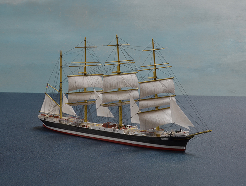

… und jetzt wird es etwas stürmischer!
DSC_0001 (1).jpg (246.21 KiB) 8240 mal betrachtet
DSC_0008 (1).jpg (273.51 KiB) 8240 mal betrachtet
DSC_0003 (1).jpg (250.82 KiB) 8240 mal betrachtet

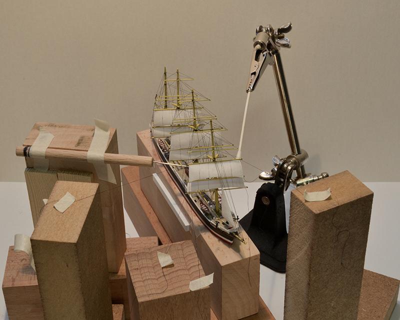

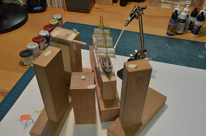

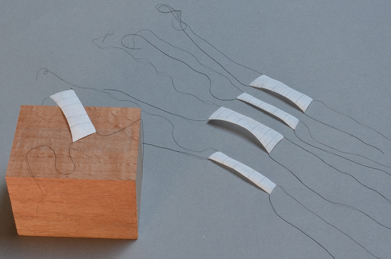

Ich habe mir einiges überlegt, wie ich die winzigen Segelstücke so an die Rahen kleben kann, dass sie den Eindruck als seien sie vom Wind gebläht darstellen. Es war mir schnell klar, freihändig würde das nicht gut kommen.
Ich kam zum Schluss, dass die Oberkannte des Segels in der Waagrechen gespannt werden muss, damit ich es sauber an der Rah platzieren und festkleben konnte. Damit das Segel vom Mast absteht, muss es bis zum Eintrocknen des Leims an einem der Schothörner nach vorn gezogen werden.
Also klebte ich an alle Ecken des Segels einen elastischen Faden (0.003 von Uschi van …), spannte die oberen zwischen zwei aufgestellte Holzklötzchen und richtete das Segel so lange, bis sie stimmig der Rah anlagen. Über ein weiteres Klötzchen zog ich ein Schothorn so nach vorn, bis sich das Segel wie gewünscht vom Mast abspreizte.
Als Kleber verwendete ich matten Klarlack. Dies hat den Vorteil, dass man noch etwas korrigieren kann und es später nicht glänzt.
Nach dem Durchtrocknen des Lacks müssen jetzt noch die Schothörner mehr oder weniger an die untere Rah gezogen und festgeklebt werden.
DSC_0005 (2).jpg (201.66 KiB) 8156 mal betrachtet
Hilfsmittel wie Nadel oder Wattestäbchen an der „dritten Hand“ helfen, das Segel an die Rah zu drücken, bis der Klarlack trocken ist.
DSC_0003 (2).jpg (227.91 KiB) 8156 mal betrachtet

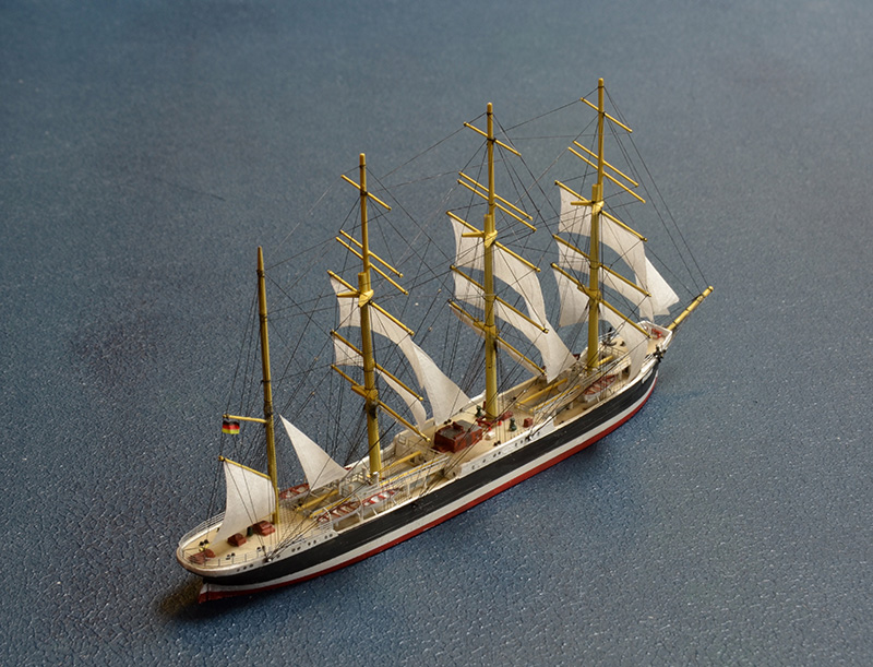

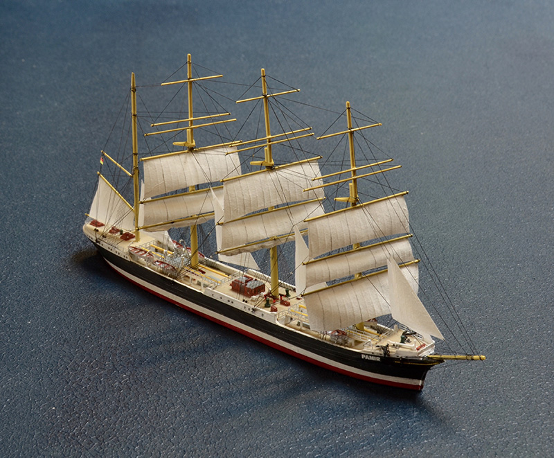

Stück für Stück wurden nun nach der gleichen Methode alle Rahsegel für die Sturmbeseglung angebracht und die Arbeiten am Modell selbst zu Ende gebracht. Und so sieht es dann aus:
DSC_0004 (1).jpg (242.66 KiB) 8156 mal betrachtet
Abschliessend kann ich zum Bau des Modells sagen, dass es im Grossen und Ganzen so herausgekommen ist, wie ich es mir vorgestellt habe.
Was würde ich anders machen, wenn ich nochmals von vorn beginnen könnte?
Das Deck mit allen Aufbauten würde ich heute selbst herstellen, da mit weniger Aufwand ein besseres Resultat herausschauen würde, was Kanten- und Trennschärfe der einzelnen Decksteile und Deckshäuser betrifft.
Die Rahen würde ich zu den Enden verjüngend verschleifen. Dazu müsste ich dann allerdings Messingrundstäbe statt –röhrchen verwenden.
Bei der Takelage würde ich mit dünnerem Material und mit unterschiedlichen Stärken arbeiten. Wirkt sich aber nur auf den (Makro-) Fotos etwas nachteilig aus.
Schade ist, dass die Buchstaben der Beschriftung nicht in weniger fetten Lettern zur Verfügung standen.
