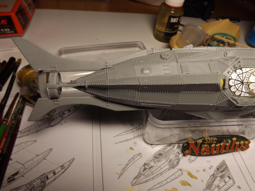

heute geht´s an den Zusammenbau der Hülle. Es sind nur wenige Teile, die schön zusammenpassen. Zunächst wird der schöne Innenraum auf die Bodenplatte gesteckt, dann die großen Seitenscheiben in die Seitenwände eingefügt. Seiten auf den Boden, Deckel drauf und fertig. Das Wohnzimmer ist auf nimmerwiedersehen verschwunden, aber das Ergebnis macht echt Freude. Alles passt prima zusammen, keine größeren Spalte, nichts verzogen. Zum Fixieren legte ich Gummiringe um den Rumpf und brachte an mehreren Stellen Klebeband an.
DSCF5988 (Copy).JPG (122.46 KiB) 8029 mal betrachtet
Jetzt fügte ich die vier abgeklebten runden Bullaugen jeweils an zwei schmale Teile an, die jeweils seitlich vorne und hinten so eine Art Seitenfklossen am Rumpf bildeten. Diese vorgefertigten Baugruppen passten dann wunderbar in die auf dem ersten Bild noch zu erkennenden Aussparungen der Seitenwände. Auch diese fixierte ich mit Gummibändern.
Das Bild zeigt das Ende des Bootes noch ohne die Flossen und ohne die Antriebseinheit.

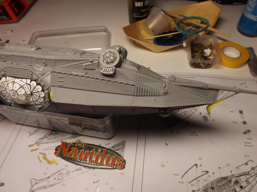

Auf dem Vorderdeck brachte ich die beiden vergitterten Glaskuppeln des Steuerhauses an. Der aus dem Buch wohlbekannte Rammsporn und zwei Anker vervollständigten die Außenaufbauten dann noch.
DSCF5992 (Copy).JPG (120.15 KiB) 8029 mal betrachtet
Oberhalb der Panoramascheiben sind beiderseits ein Bodengitter und eine Treppe aus Ätzteilen anzubringen. Die Bodenplatte war überhaupt kein Probelm. Einfach aus dem Rahmen lösen und mit Sekundekleber befestigen. Jede Treppe besteht aus nur einem Teil, das ich mithilfe eines Lineales und eine Skalpells zurechtbog. Die Treppen befestigte ich aber nicht mit Sekundenkleber, da sich bei mir dieses spröde Material bei Metallteilen, die abstehen nicht bewährt hat. Kaum ist der Kleber fest und ich schaue ihn nur an, bricht das verd... Teil auch schon wieder ab. Ich wechselte hier zu einem Zweikomponentnenkleber. Bei den geringen Mengen, die ich da benötige ist es jdoch nicht immer leicht, das richtige Maß zu finden. So fliegt dann halt auch mal was weg, ohne, dass es kleben musste. Aber das Ergebnis hält wenigstens am Modell.
Die restlichen Ätzteile -Geländer und Spannseile- ließ ich jetzt noch weg, obwohl das im Rohbau auch richtig gut ausgesehen hätte und das eine oder andere Foto Wert gewesen wäre. Doch ich kenne mich. Wenn es ums Lackieren geht, ist so Tand immer nur im Weg und dann nicht mehr im Weg, weil es einfach weg ist, oder nur schnöde verbogen.

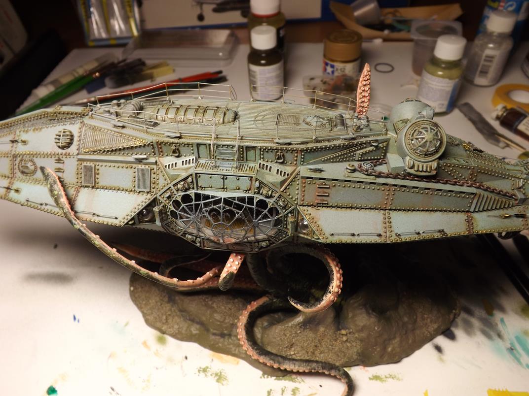

Zum Schluss klebte ich die Fangarme noch in den Körper und den Körper in die Höhle auf dem Meerresgrund. Das wunderschöne "Nautilus"-Emblem platzieren und mit Holzleim und Sand noch etwas Leben auf den Grund bringen ...
DSCF6036 (Copy).JPG (144.76 KiB) 7712 mal betrachtet
... und böse kauert der Moloch auf dem Meeresgrund, seine Tentakeln strecken sich nach Beute.
Mal sehen, was es zu umschlingen gibt.

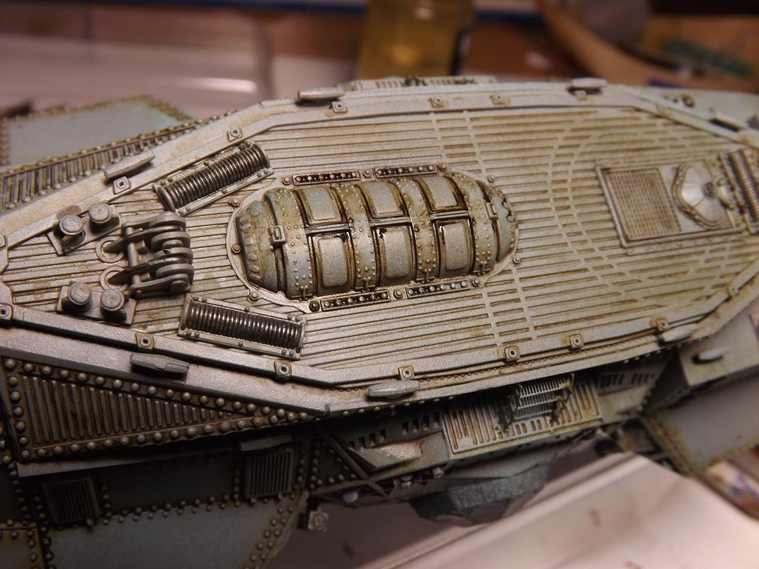

Auch auf dem Oberdeck mit den "Turbinen" oder was immer die runden Teile darstellen sollen, ging es gerade so weiter und mit jedem Tropfen verdünnter Ölfarbe nahm das U-Boot mehr Charakter an. Die drei walzenförmigen Zylinger, möglicherweise Kabeltrommeln o.ä. bemalte ich vor dem Washing eisenfarbig.
Zum Abschluss wischte ich mittels Wattestäbchen und Papiertaschentüchern die überflüssige Farbe wieder ab. Dazu ließ ich diese zuvor etwas antrocknen, jedoch nicht vollständig aushärten. Unter Zuhilfenahme von Terpentin löst sich die Ölfarbe wieder wunderbar auf, ohne die Unterfarbe zu zerstören.

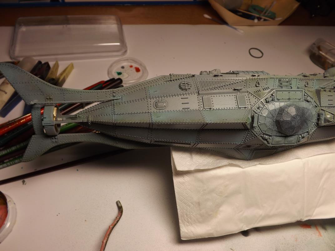

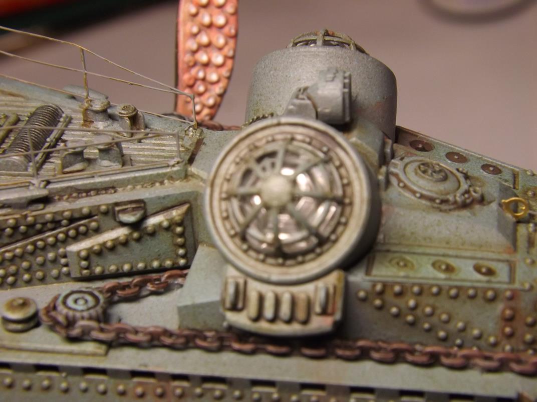

Nachdem die Ölfarbe mehrere Tage getrocknet war, machte ich mich an die feinen Messingdrähte, die noch zu verbauen waren. Hier sind die Verspannungen der rießigen Harpune zu sehen.
DSCF6030 (Copy).JPG (86 KiB) 7669 mal betrachtet
Die feinen Bügel im Bereich der seitliche Kanten waren mit einer Pinzette ganz einfach in die Aussparungen zu stecken. Zuvor hatte ich diese in 2-K-Kleber getaucht. Ich habe die Erfahrung gemacht, dass dieser bei Ätzteilen, im Gegensatz zu Sekundenkleber, sehr gut hält. Sekundekleber wird sehr spröde und die Teile brechten bei der kkeinsten Belastung wieder ab.

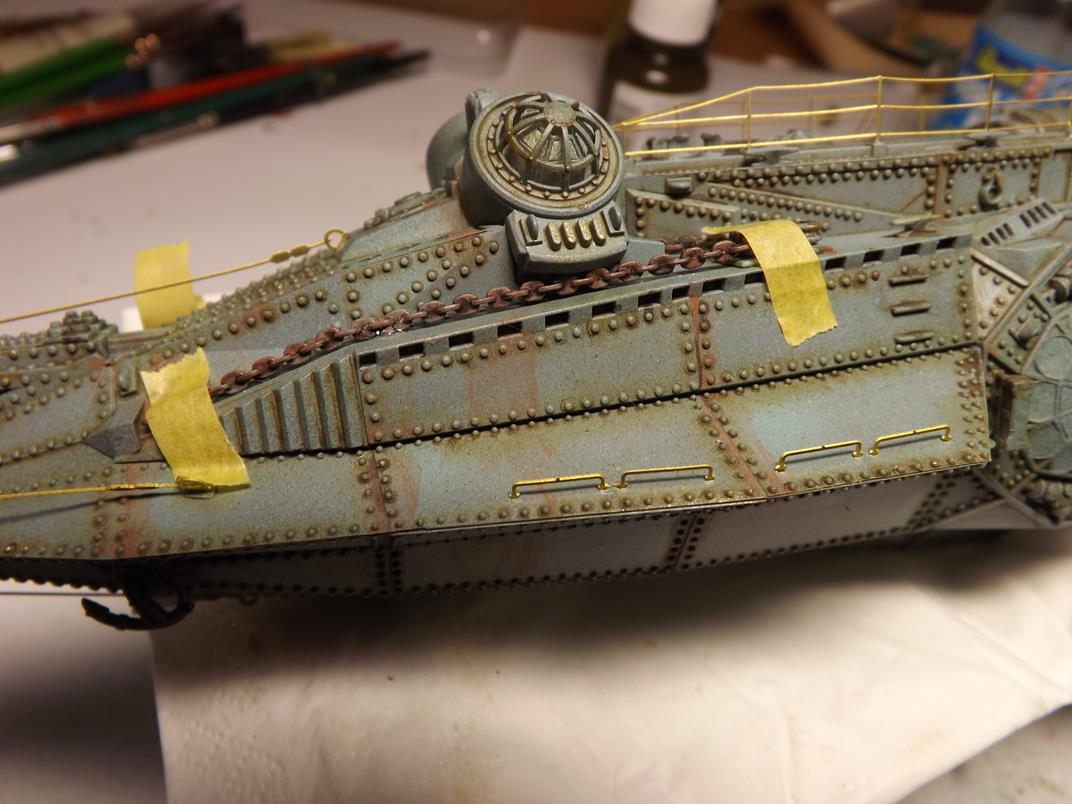

Weiter brachte ich beidseitig die Ankerketten an, die ich rostfarbig behandelt hatte. Mit Rost und Rostfarbe machte ich mich auch am ganzen Boot zu schaffen. Ich fügte kleinere Roststellen und Wasserablaufmarken hinzu, die den Gesamteindruck noch abrundeten.
DSCF6031 (Copy).JPG (130.75 KiB) 7669 mal betrachtet

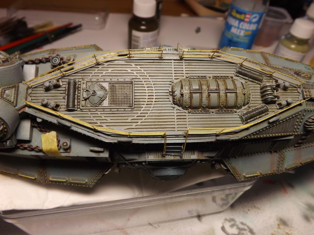

Das Geländer um die Plattform stellte eine besondere Herausforderung dar. Es verbog sich bereits beim Hinsehen und musste zudem noch an mehreren Stellen abgekantet werden. Bis alles saß, habe ich einige Mühe aufgebracht. Zittern war da nicht angesagt. Der eine oder andere Geländersteg ist dann zwar etwas verbogen, konnte jedoch wieder gerichtet werden und die verbliebenen krummen Teile schiebe ich einfach auf die schwere See.
DSCF6032 (Copy).JPG (153.05 KiB) 7669 mal betrachtet

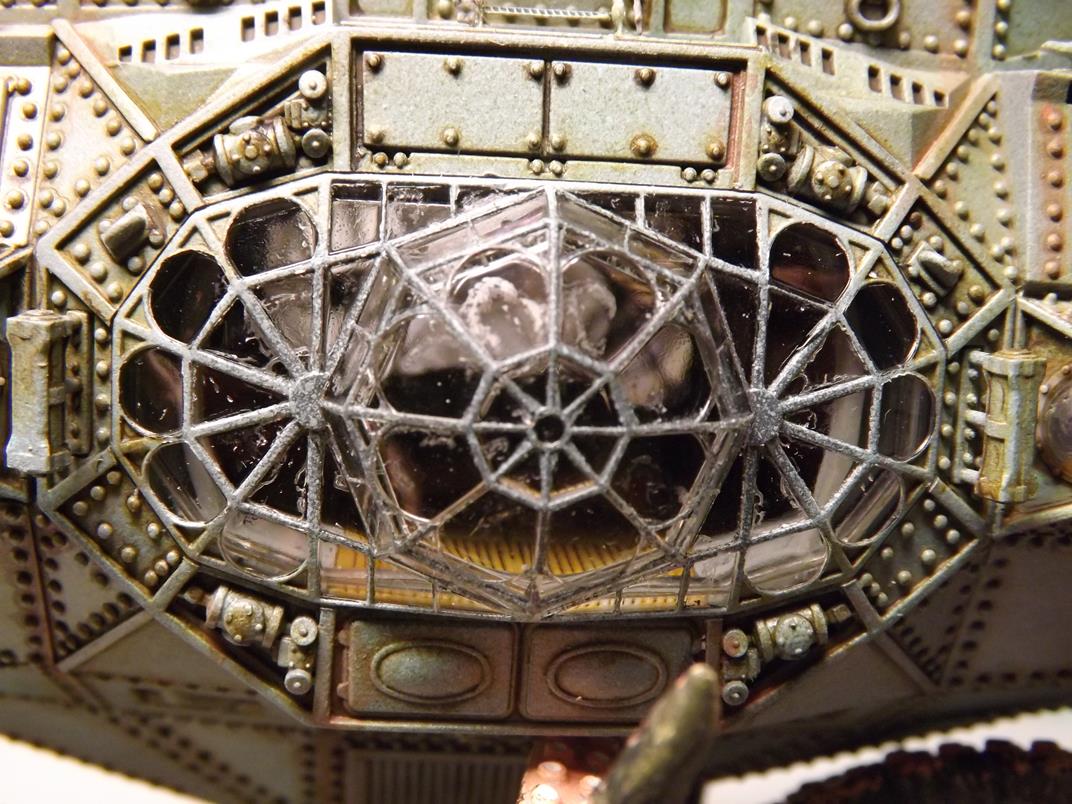

Jetzt war auch der Augeblick der Demaskierung gekommen. Mit einem Skalpell entfernte ich die Maskierfolie, wobei ich jeden Augenblick auf böse Überraschungen gefasst war: trübe Scheiben, daruntergelaufene Farbe. Doch nichts dergleichen ereilte mich. Die Ränder der Fensterstreben stellten sich sauber dar, ebenso der klare Kunststoff.
Die Ätzteile bemalte ich mit einem feinen Pinsel mit derselben Farbpalette wie den Rest des Bootes, teilweise ließ ich unter dar Farbe aber noch das Messing hervorlugen. Das passt zum Steam-Punk-Auftritt.
DSCF6042 (Copy).JPG (154.79 KiB) 7669 mal betrachtet
Hier die Glasfront in Großaufnahme. Der einzige Wermutstropfen sind ein paar Kunststofffasern, die offensichtlich vom Verschleifen der Sitzgruppe vor dem Einbau stammen. Diese setzten sich von innen auf die Scheiben und ich kann sie nicht mehr entfernen.

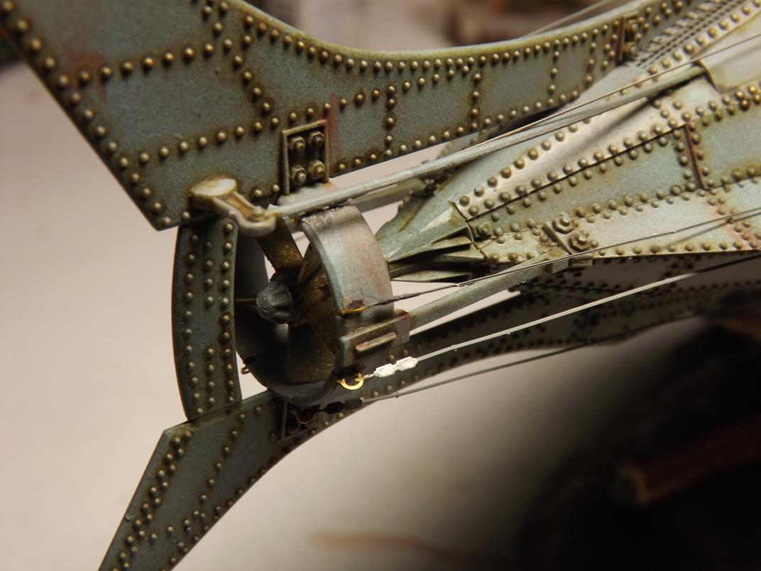

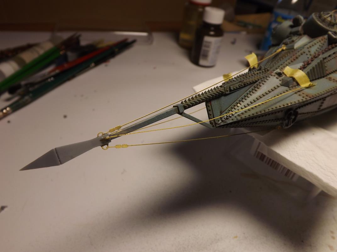

Hier noch die fertige Hecksektion mit der Ätzteilverspannung. Die große Antriebsschraube bemalte ich goldfarben, um ihr ebenfalls Messingoptik zu geben.
DSCF6050 (Copy).JPG (115.48 KiB) 7669 mal betrachtet

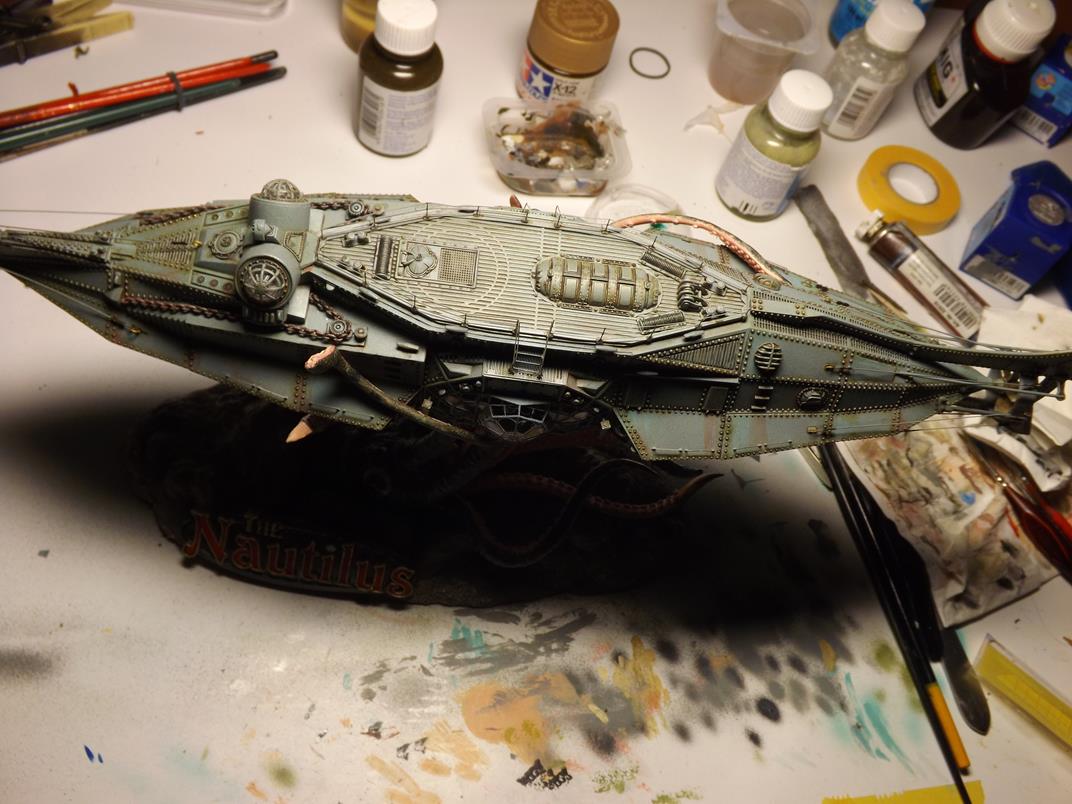

Als letztes Foto eine Gesamtansicht der jetzt fertig bemalten und aufgepimpten Nautilus. Die Reise 20000 Meilen unter dem Meer kann beginnen Käpt´n Ahab - oh, ähm, der gehört glaube ich in einen anderen Film. Aber das wäre eine Idee für ein neues Projekt.
DSCF6054 (Copy).JPG (143.47 KiB) 7669 mal betrachtet
