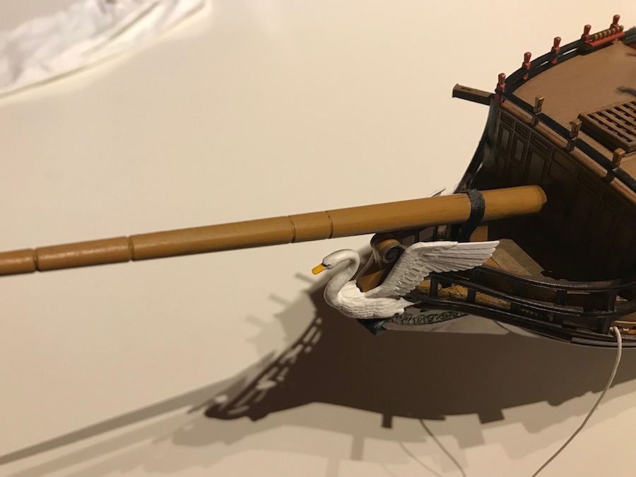

wie versprochen jetzt noch die Bilder vom nachgebesserten Bugspriet...
und der Vergleich zu vorher

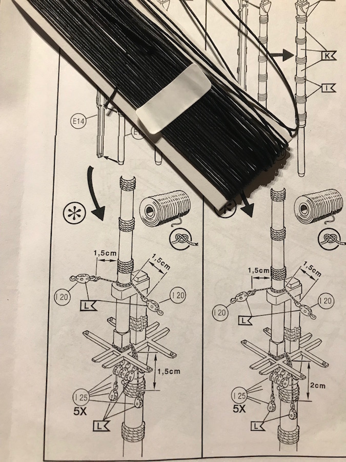

Und dann noch eine Frage...

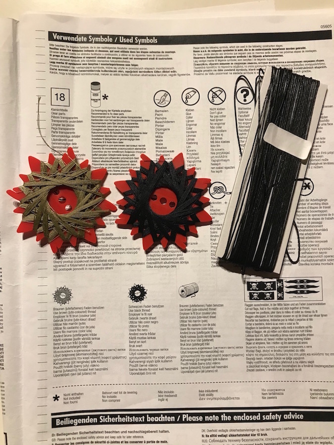

Ich habe mir schonmal grob die Takelage angesehen und bin dabei auf folgendes gestoßen.
Dem Bausatz liegen drei verschiedene Seile/Garne bei.
- ein dünnes schwarzes
- ein dünnes braunes
- ein dickes schwarzes
Ich würde sie so den Symbolen in der Bauanleitung zuordnen, da es einen braunen Faden auf einer Rolle gar nicht gibt.
An einer Stelle soll nun der dicke schwarze Faden durch einen "Holzblock" gezogen werden (kenne leider den richtigen Begriff nicht).
Aber der Faden passt absolut nicht, ist viel zu dick.
Hat jemand den Bausatz schon mal gebaut und hatte das gleiche Problem? Habe ich die Fäden falsch zugeordnet?
Wofür ist der dicke schwarze Faden?
Viele Grüße
Alex

Hi Alex.......
Jawollo.... die Nachbearbeitung des Spriet hat sich echt gelohnt. Sieht viel besser aus... :thumbup:
Ich habe den Bausatz auch, allerdings noch von der Firma Zvezda als "Black Swan". Also habe ich bei meinem Bausatz mal nachgesehen, wie das dort beschrieben ist. Ich denke, du hast das Garn schon richtig zugewiesen. Allerdings finde ich, dass das Garn für dieses Modell echt wenig ist... ob das reicht?
Also bei mir war zum befestigen der "Blöcke" kein Garn vorgegeben. Also könntest du das dünnere Garn nehmen, was dann auch passt.
Das schwarze Garn ist normalerweise für das "stehende Gut" und das braune für das laufende Gut. Wenn du dich mit dem Rigg, bzw. mit der Takelung von Seglern noch nicht so auskennst, solltest du so gut wie möglich der Anleitung folgen. Eigentlich ist die Takelanleitung recht ordentlich gemacht..... also bei meinem Modell.

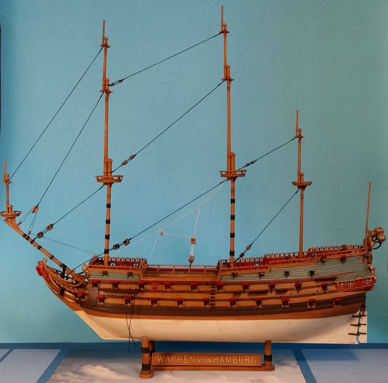

Das schwarze dicke Garn wird für die sogenannten "Stage" sein. Um das mal zu verdeutliche stelle ich dir mal ein Foto ein von meine "Wappen von Hamburg. Das Garn, das von Mast zu Mast gespannt wird, sind die Stage...... Guckst du.....:
Das Garn von Revell finde ich ziemlich...."brettig" bzw. störrisch. Dem kannst du entgegenwirken, wenn du das Garn leicht feucht machst. Einfach mal ausprobieren. Wenn du in Zukunft des Öfteren Segelschiffe bauen möchtest, würde ich dir zu Fachliteratur raten... gerade in Bezug auf die Takelung. Es ist zukünftig schon besser, wenn man weiß wozu das ein- oder andere Tau da ist.
Ich hoffe das hilft dir weiter.

Hallo Dirk,
vielen Dank für die ausführliche Antwort und die Mühe. So werde ich es später probieren. Bei dem Bausatz ist jeder Faden in doppelter Ausführung vorhanden. Ich hoffe das reicht.
Da ich vorhabe noch mehr in dieser Richtung zu bauen, sollte ich mir demnächst wirklich Fachliteratur zulegen. Habe schon von Moonfeld gehört...

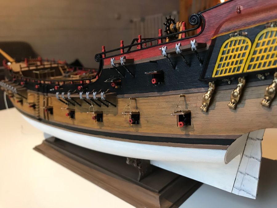

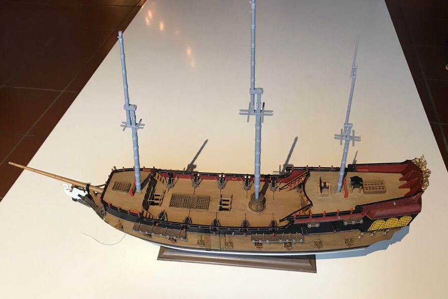

Es ging ein wenig voran auf meiner "Werft"

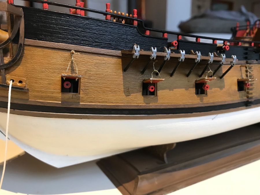

Die Rüstbretter habe ich mit den Stützen versehen.
Dabei habe ich mir leider mehr Arbeit gemacht als notwendig. Ich hatte die Rüstbretter schon angebracht ohne die Eisenhalterungen.
Diese müssen (wie ich jetzt festgestellt habe) aber unbedingt schon vorher montiert werden, da sie sich nur mit hohem Kraftaufwand in die Rüstbretter drücken lassen.
Also musste ich alle Rüstbretter wieder abreißen... Eisenteile einbauen... und wieder ankleben.
Auch einige Stückpfortendeckel sind schon mit Faden versehen.
Allerdings finde ich es unlogisch den Faden an einen Stock außerhalb der Bordwand zu binden.
Das ganze könnte doch in der Realität gar nicht bedient werden???
Die Masten habe ich schon mal probehalber eingesteckt.
Diese zu bemalen steht nun als nächtes an.

Hi Alex.......
Das schaut doch alles schon gut aus. Du hast dir ja nicht gerade das leichteste Modell ausgesucht für den Einstig in den Segelschiff- Modellbau. Aber man sieht mit lust und liebe zum Modellbau geht alles.
In einer 2.Lehrstufe können z.B. Dirk und die anderen Schiffahrtsspezis, falls sie es wollen, über die Funktion weiterer Elemente wie Pardunen, Jungfern, Rüstbretter und was weiß ich noch so Alles aufklären.
Tja.. solche Dinge sind nicht mal eben in einem Satz erklärt. Auch die Bezeichnung der Takelung im einzelnen ist es nicht. Natürlich helfe ich gern, wenn ich kann. Aber auf Dauer kann ich dir nur zu "Fachliteratur" raten. Der "Mondfeld" besser...:"Historische Schiffsmodelle" von Wolfgang zu Mondfeld ist da ein guter Ratgeber...... guckst du hier und hier und auch nicht teuer. Allerdings ist nicht alles was im Mondfeld steht in Stein gemeißelt, denn hin- und wieder irrt der gute Mondfeld. Trotzdem würde ich dir den sehr anraten..... wenn du mehrere Segler bauen möchtest.
Stimmt, der Faden.....(Stückpfortenreep) geht ins Schiffsinnere... eigentlich. Ich stelle dir mal einen Link ein von der Reaper (Piratenschiff 1/72) gebaut von Chris Gliesch ein, der dieses Modell Meisterlich gebaut hat. Da kannst du dir das ein oder andere mal ansehen.........Reaper

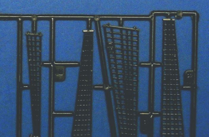

Daher überlege ich zum Beispiel die Wanten selbst zu knüpfen.
Wie das funktioniert, habe ich mir schon aus Dirks Bauberichten herausgesucht. Danke für die gute Anleitung :thumbup:

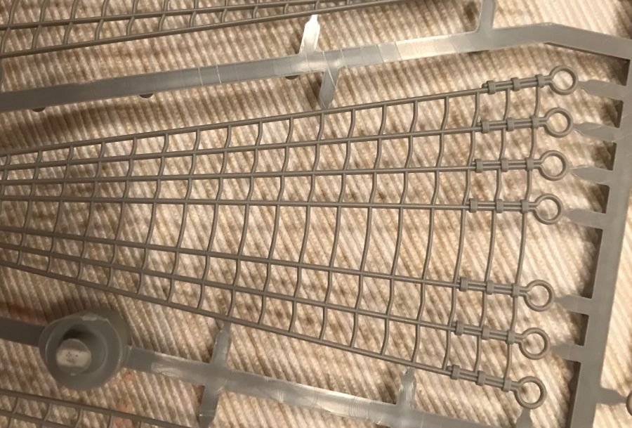

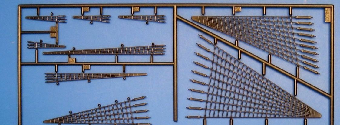

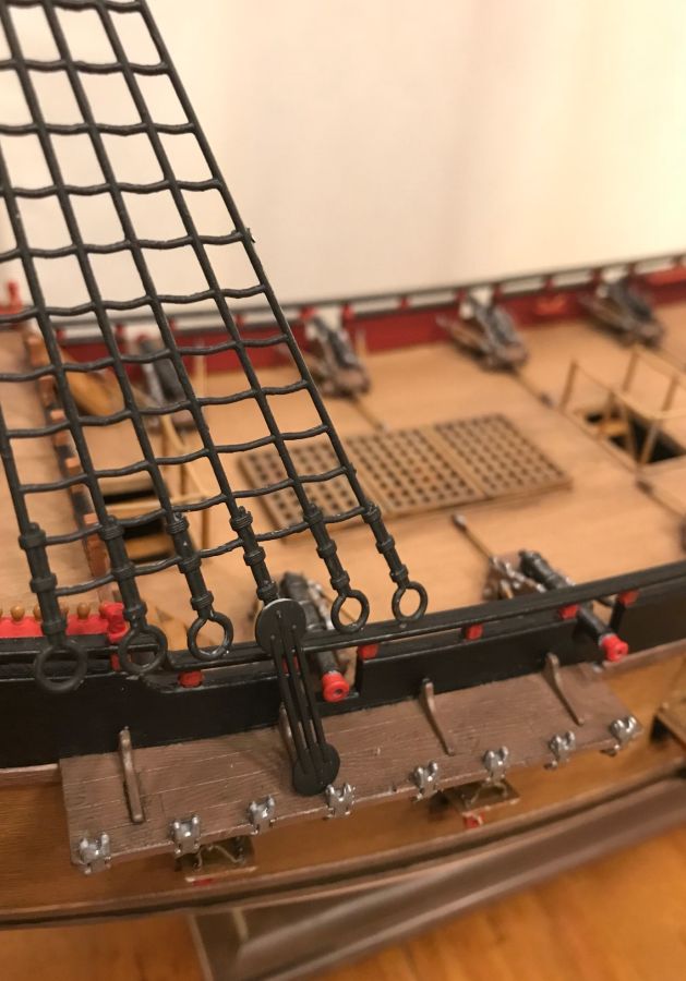

So sehen die mitgelieferten Plastikwanten aus.
Schnell angepinselt und ans Schiff gehalten:
Gar nicht so schlecht, wenn ich das mit den Wanten anderer Bausätzen vergleiche.
Hier zum Vergleich die Wanten der Batavia und Victory
Die Frage ist nur, lohnt sich der "Aufwand" diese zu ersetzen? Oder warum sollte man sie überhaupt ersetzen?
