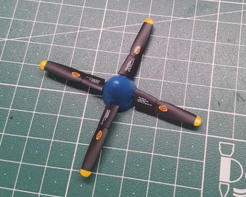

Servus,
der Propeller ist soweit fertig.
In der Zwischenzeit geht es mit dem Motor weiter.
Grüße
Tom

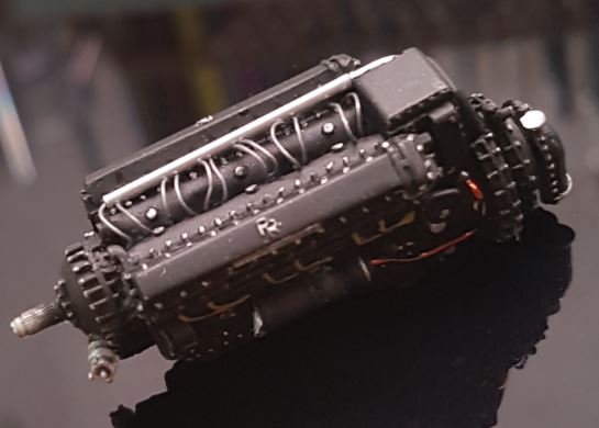

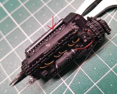

Nightquest1000
Beiträge: 1845
nachdem ich mich mit dem Bausatzteil für das Verteilerrohr der oben verlaufenden Zündkabel vergebens abgemüht habe, habe ich das Teil komplett runtergerissen und gegen ein Alu-Rohr ersetzt.
Siehe roter Pfeil.
Grüße
Tom

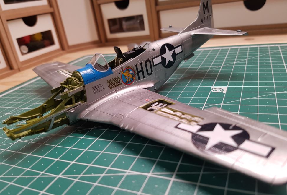

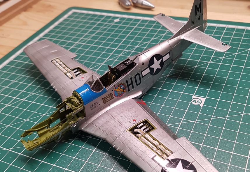

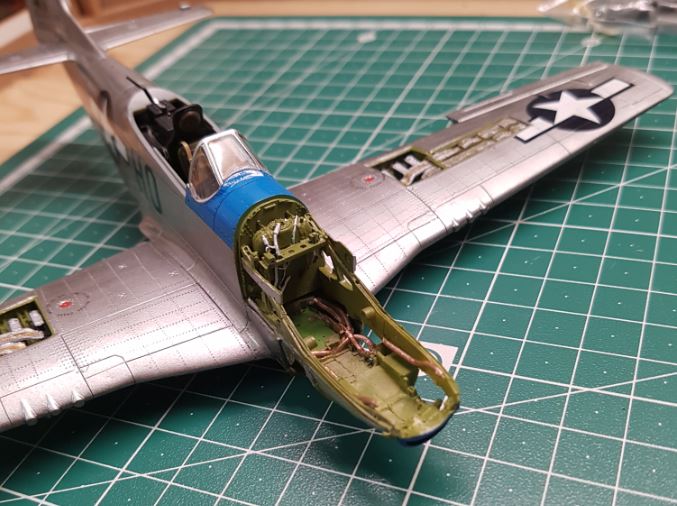

Servus Zusammen,
der Motorraum ist soweit zur Aufnahme des Motors vorbereitet

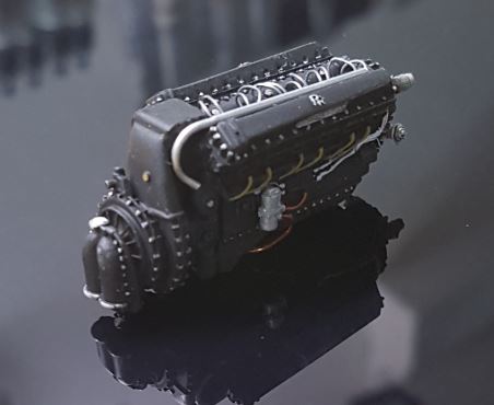

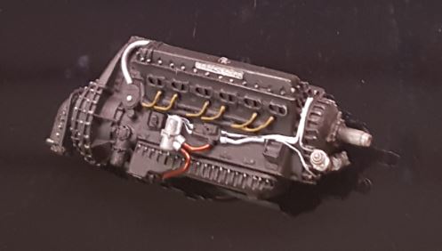

Der Motor fertig für den Einbau
Der Rolls Royce Reihenmotor hat relativ wenig Anbauteile, sodass es erst beim Einbau anfängt wirklich interessant auszusehen.
Aber auch so wirkt er
und das erste EInbaustadium. Jetzt müssen jede Menge Leitungen und Nebenagreggate ergänzt werden.
Grüße
Tom

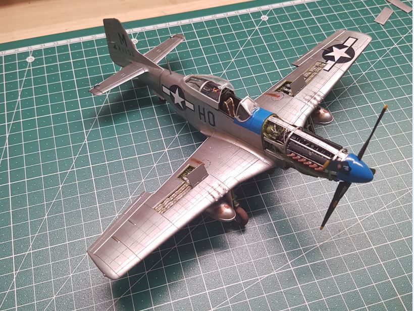

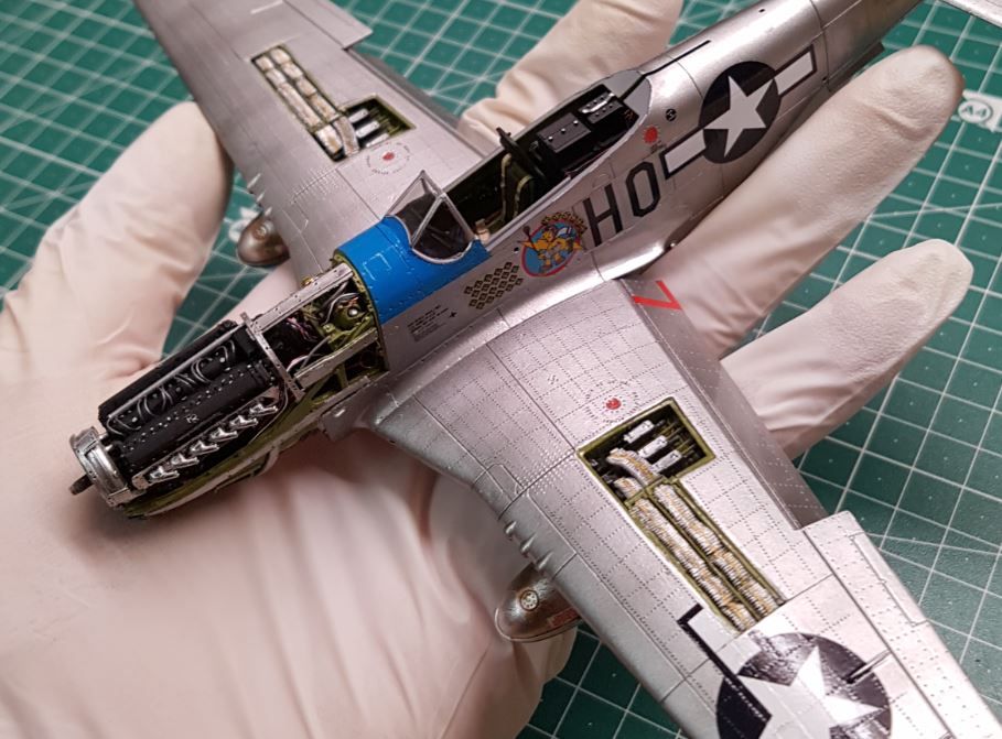

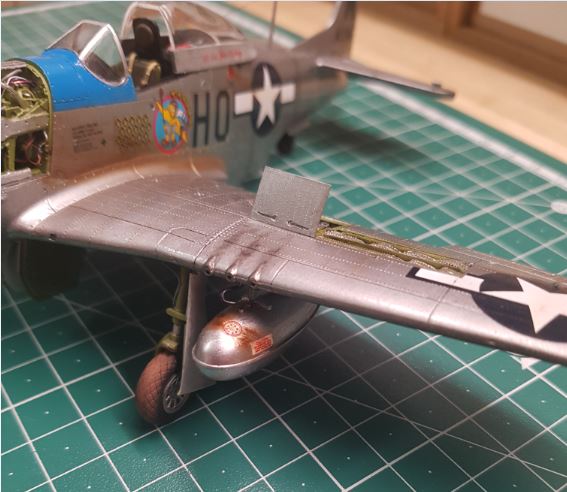

So, weiter geht's,
der Motorraum ist weit fortgeschritten und mit dem Weahtering habe ich ebenfalls angefangen.
Dann kommen Fahrwerk und Kanzel.
Grüße
Tom

Hi Tom......
Von Flugzeugen habe ich ja so gar keine Kenne..... deswegen "nur" rein Optisch..... Sieht toll aus deine Mustang.... :respekt: :clap:
satori
Beiträge: 1662
Wohnort: Winterthur/Kobe
Ich kann mich da nur anschliessen. Auch für mich sieht das absolut Klasse aus!!!!
Nightquest1000
Beiträge: 1845
Nee, das bleibt nicht so. Ich hab ja geschrieben, ich habe mit dem Weathering angefangen. Also, keine Sorge. :D
Grüße
Tom

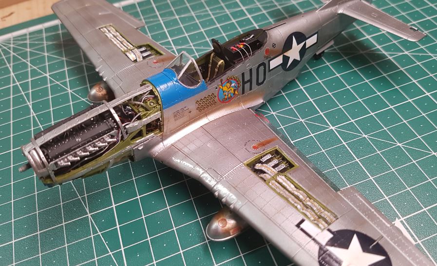

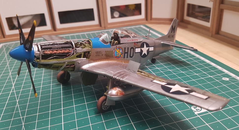

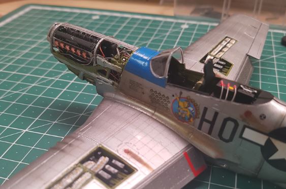

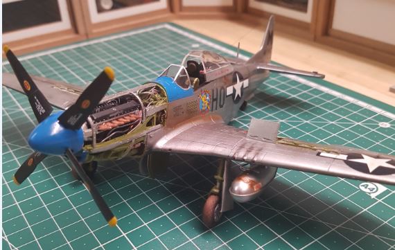

Servus Zusammen !
so, er ist beinahe fertig. Hier der jetzige Bauzustand :
weiteres Weathtering und Schmauchspuren
mit dem Fahrwerk angefangen. Keine Angst, die Reifen bleiben nicht so hellbraun.
ein Blick von unten. Es fehlen noch die Schachtklappen.
der Propeller und die Kanzel sind montiert
ein Flügeldetail
hier in einer Totalen, das Fahrwerk ist jetzt auch komplett
und nochmal aus einem anderen Winkel
nun fehlet noch ein wenig Detailarbeit mit Öl und Pastellkreide und dann  ist er fertig. Die nächsten Bilder dann in der Galerie.
abschließend zum Bau, der Tamiya Kit ist leicht zu bauen. Jedenfalls OOB. Für die Veränderungen die ich vorgenommen habe sind umfangreiche Änderungen am Kit vorzunehmen. Geht aber alles recht einfach von der Hand. Tricky war eigentlich nur ein Bauabschnitt und das ist die Installation der Motorgondel. Die Teile passen gar nicht gut, sind teilweise verzogen, gebrochen und so weiter. Sollte bei Aires eigentlich nicht vorkommen, war aber zumindest bei meinem Exemplar so.
Da hilft dann nur heiß verformen. Da die Gondel aber schon eingebaut und die gebrochenen Teile repariert waren, war das nicht einfach. Trockenpassen war mit diesen Filigranteilen nicht möglich, daher hat sich das Problem erst nach dem Einbau gezeigt. Ich hab dann den Mustang einfach mit der Schnauze (Motorgondel) in ca. 90° heißes Wasser getaucht. Etwa 30 Sekunden lang. Das erwärmt das Resin ausreichend. Gleicher Zeit braucht man sich keine Gedanken zu machen das etwaiger Wasserdampf Schäden am Flugzeug verursacht. 3 solcher Wärmebäder mit anschließender sanfter Gewalt und das ganze Konstrukt war in Form gebracht.
