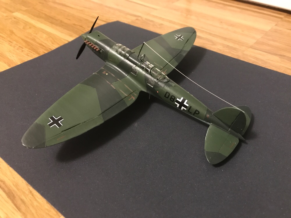

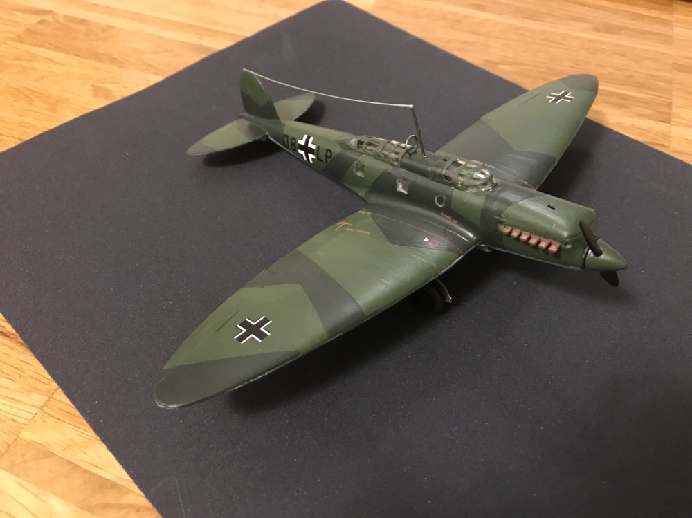

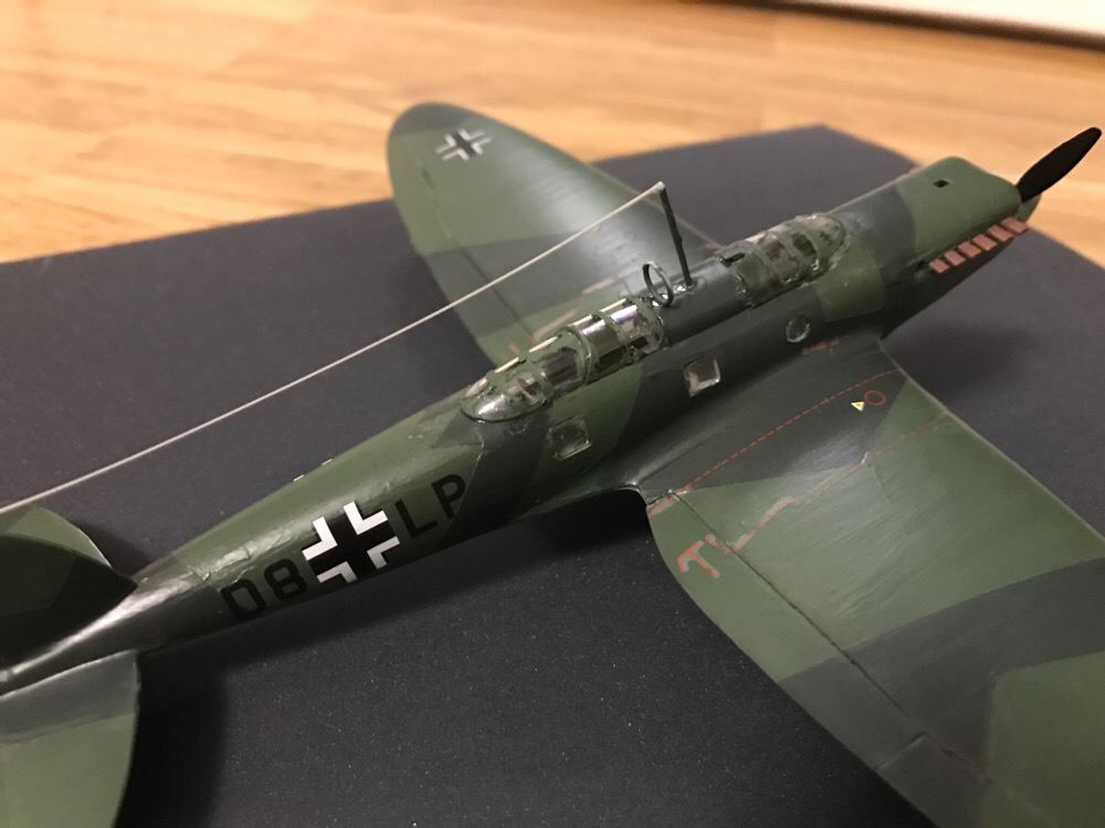

Das Modell ist mittlerweile fertig geworden. Dafür, dass dies mein Einstand war bin ich auch stolz auf das fertige Flugzeug, obgleich mir die Patzer natürlich recht deutlich sind. Ihr habt mir dabei gute Ratschläge gegeben, auch wenn ich nicht alle umgesetzt habe. Aber auch das ist ein Lernprozess. ;)
Gut, zunächst die Bilder:
Der Profi wird nun natürlich vor Schmerz laut aufschreien und auch ich ziehe zumindest mein Fazit aus der Sache:
1. Mehr Geduld: Die schlimmsten Patzer sind immer da passiert, wo mir die Geduld fehlte und ich schneller voran kommen wollte.
2. Spachteln und Schleifen: Hier fehlt mir neben der passenden Ausrüstung wohl auch noch die nötige Fingerfertigkeit. Das erste kann man kaufen, beim zweiten hilft üben.
3. Die verhunzte Kanzel: Zwar konnte ich durch eupemucs Rat die hintere Kanzel ausbessern, habe es dann aber durch die Bemalung der Verstrebungen und das Klebstoffmasaker an der vorderen Kanzel wieder auf´s neue versaut. Hier bin ich für jeden Tipp mehr als dankbar.
4. Versilberte Decals: Recht deutlich zu sehen. Leider habe ich mich erst nach der Katastrophe in das Thema eingelesen. Beim nächsten Modell werde ich also vor dem Aufbringen der Decals erst mal mit Glanzlack abdichten.
5. Die Bemalung: Hier werde ich eupemucs Ratschläge aus seinem letzten Post beherzigen und versuchen, geduldiger und disziplinierter zu arbeiten
Es ist also gewaltig Luft nach oben und ich bin mir sicher, mit jedem weiteren Modell mehr davon umsetzen zu können. Dennoch hat mein Erstling natürlich einen Ehrenplatz im heimischen Königreich erhalten, trotz der kritischen Blicke der Regentin. :D
Das nächste Projekt wird übrigens die Spitfire Mk. IIa in 1:72 sein. Mit weniger Teilen und einem geringeren Schwierigkeitsgrad möchte ich mich da etwas mehr auf die Spachtel-, Pinsel- und Decalkünste konzentrieren.
Ich hoffe ich hab euch zumindest gut unterhalten. :)

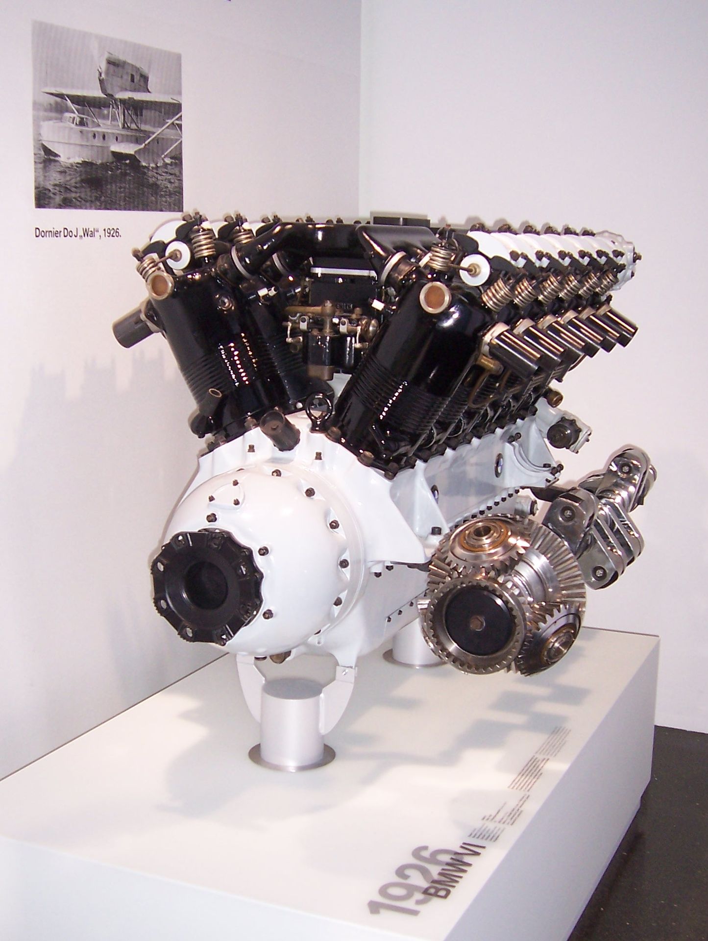

Ich hab hier ein Bild vom etwas schwächeren BMW gefunden der in der zivilen Heinkel verbaut wurde. Wenn dieser bronzene Schimmer auch auf den Auspuffrohren lag, könnte man es zumindest als Annäherung an diesen Effekt deuten. Immerhin liegt dieser Schimmer ja auf einigen der Motorteile. Eigentlich schade, dass man diese Prachtstücke von Flugzeugen nicht mehr halbwegs neu im Original sehen kann. Das waren mit Sicherheit Schönheiten.

Ich habe weiß Gott schon schlimmere Modelle gesehen.
Das wird schon.
Ergänzung:
Den Satz hatte ich erst überlesen.
Auch die Kanzelstreben kann man abkleben. Ist halt nur eine Fitzelarbeit.
Abklebeband so über die Scheiben legen, dass die Streben auch bedeckt sind. Dann mit einem scharfen Messer (Skalpell) an den Streben entlangfahren.
Alternativ gib es auch im Aftermarket vorgeschnittene Masken:
https://www.scalemates.com/kits/198680- ... 2173-he-70
Zuletzt geändert von eupemuc am Do 13. Apr 2017, 10:39, insgesamt 2-mal geändert.
Das meine ich auch! Für das Erstlingswerk ist es doch gut geworden. Am Besten mag ich dein Fazit und freue mich, dass Du die Tipps beherzigst und: dass Du dich auch selbst in das Thema bsp Silbern eingelesen hast und selbst erkannt hast, wie Du das händeln wirst ;) Eigeninitiative finde ich gut. Danke dafür, dass Du dich getraut hast, deine Gehversuche hier zu zeigen. Es zeigt doch, dass hier jedem geholfen wird. Das sollte anderen Mitgliedern Mut machen!

Klebstoffmassaker?
Klarsichtteile mit Klarlack kleben, oder mit Acrylkleber (sieht aus wie Weißleim, hat aber eine andere chemische Formel und härtet glasklar aus)
Also nichts was 1. zu dünnflüssig ist und 2. Dämpfe in die Umgebung entlässt.
Grüße
Tom
P.S. was vielen auch hilft solche Massaker zu vermeiden ist Kleber auf das Teil geben das man ankleben will. Nicht auf die Fläche wo es hin geklebt werden soll.
