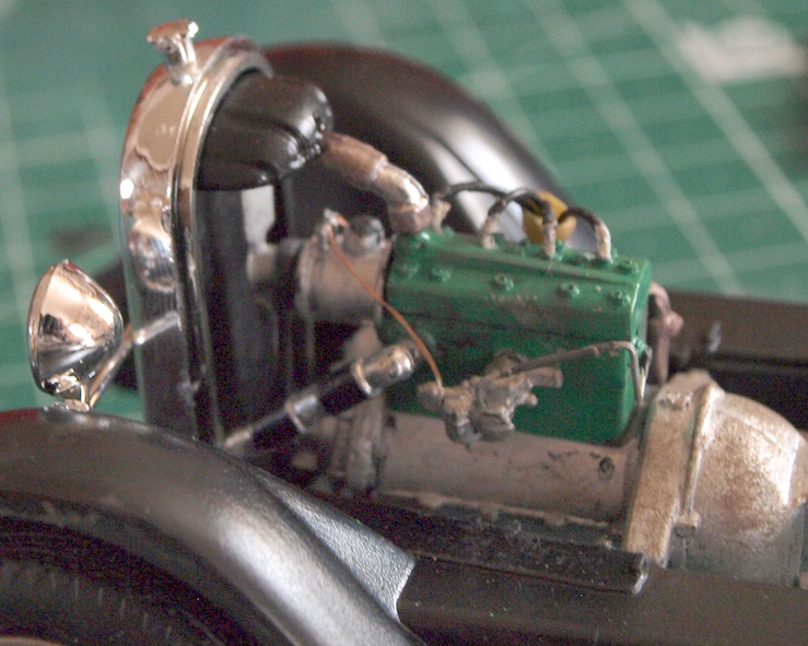

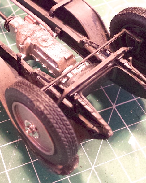

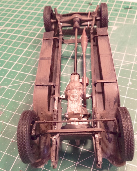

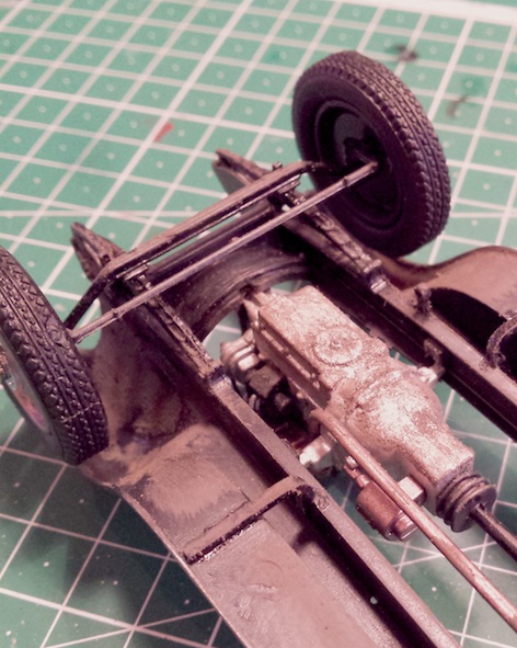

Update:
Fahrwerk, Auspuff, Räder und Motor montiert. Den Schmutz habe ich mit Mehl, Braun und Dunkelgrau mit etwas ColorMix gemacht und mit Pinsel und Finger aufgebracht.
Da es damals im ländlichen Gebiet wohl weniger Asphaltstrassen gegeben hat, wurde mein Fahrzeug hauptsächlich über Feldwege und unbefestigte Strassen bewegt.
Am Auspuff und Motor habe ich mit der fast trockenen Mischung getupft.
Die Fotos sind mit dem Handy gemacht, daher etwas unscharf.  :(

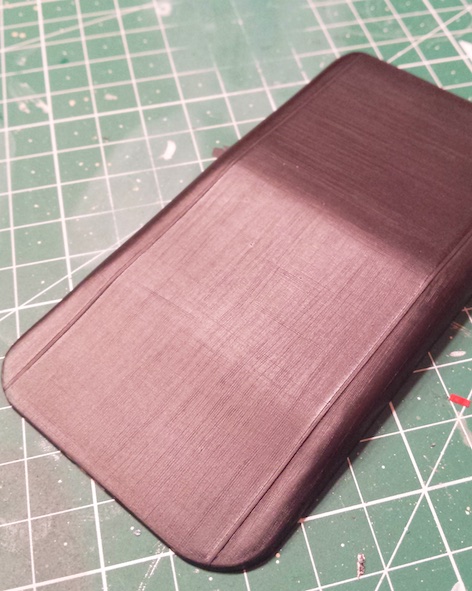

Die Karosserieteile sind grundiert und warten auf die Lackierung. Das Verdeck ist mattschwarz lackiert.

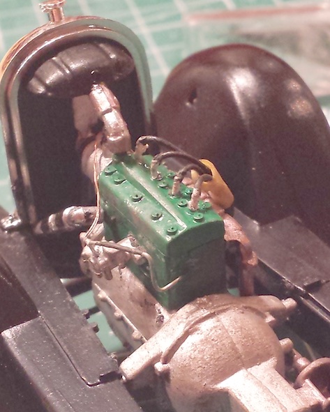

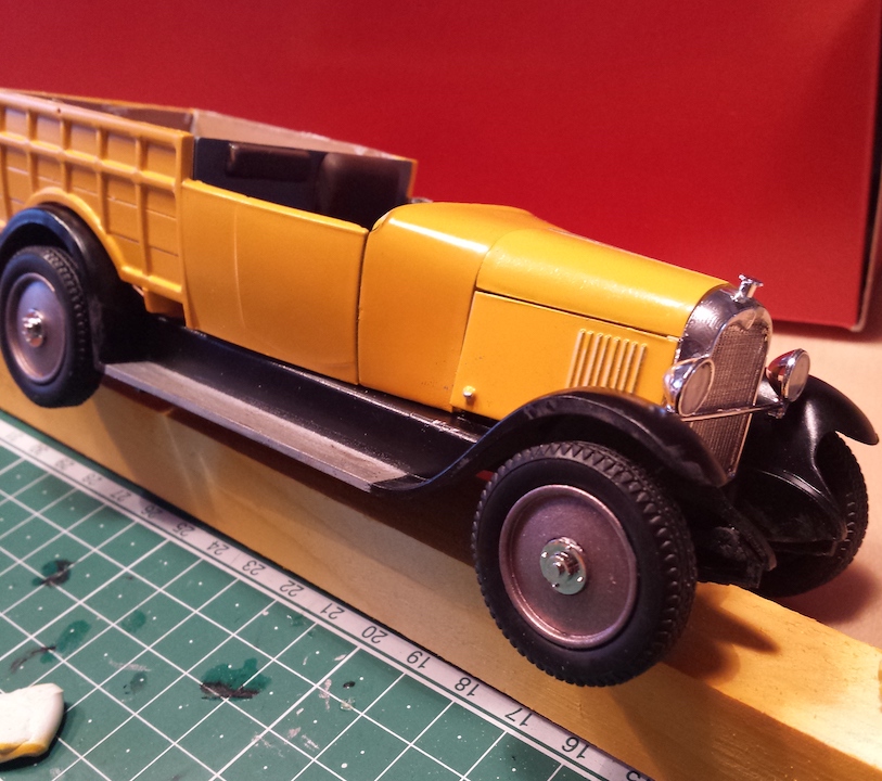

Und weiter geht es.
Hier das fertig lackierte Dach. Sehr fein modelliert, da möchte ich Heller loben. Sie können es, wenn sie wollen.
RB14 1.jpg (104.74 KiB) 9239 mal betrachtet

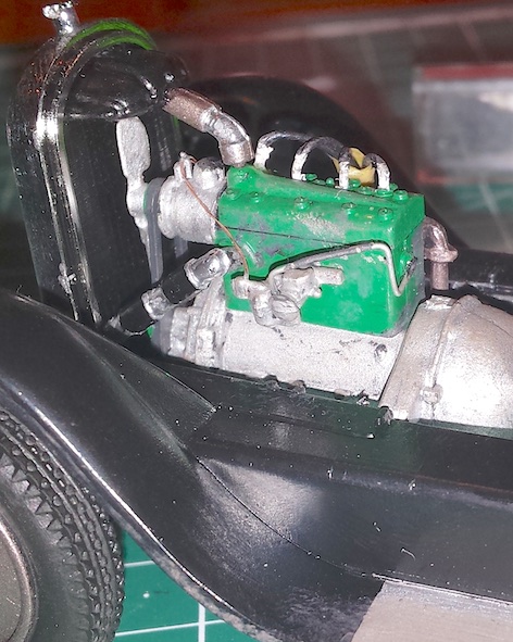

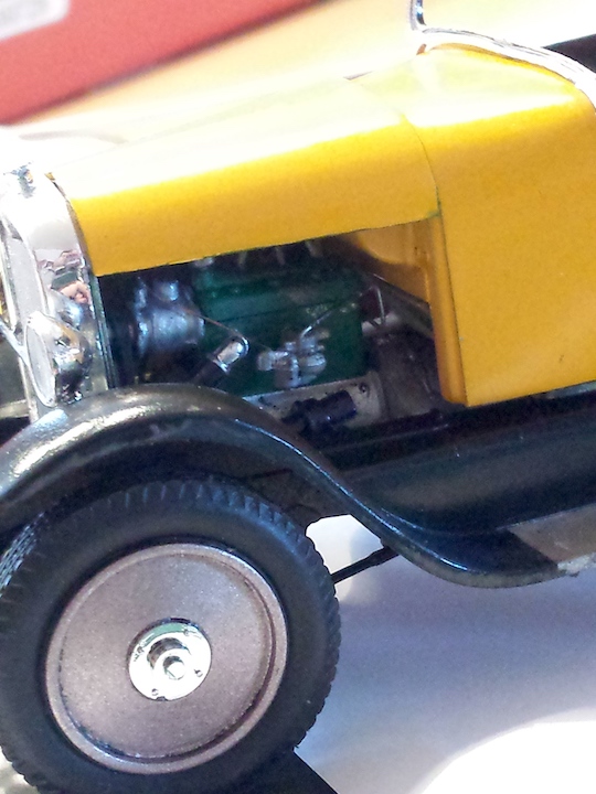

Und hier der fertig eingebaute Motor und Kühler(grill).
RB14 4.jpg (99.29 KiB) 9239 mal betrachtet
Leider sind auch diese Foto nicht die besten.  Bei Kunstlicht fotografiert es sich bescheiden .... :(
Hier ein Bild mit Blitz. In der unteren Hälfte sieht man die angeschmutzten Kotflügel und Einstiege.
RB14 2.jpg (122.92 KiB) 9239 mal betrachtet

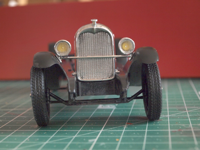

Hier drei bessere Fotos mit einer "richtigen" Kamera"  ;)
RB14 1.jpg (159.14 KiB) 9231 mal betrachtet
RB14 3.jpg (188.17 KiB) 9231 mal betrachtet
RB14 2.jpg (127.56 KiB) 9231 mal betrachtet

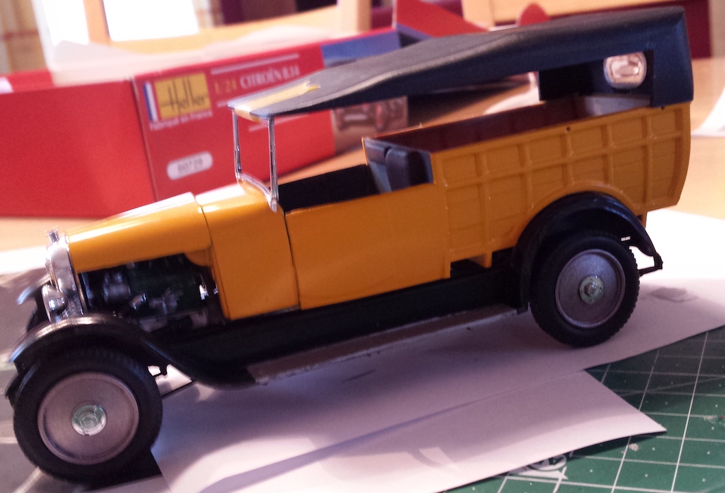

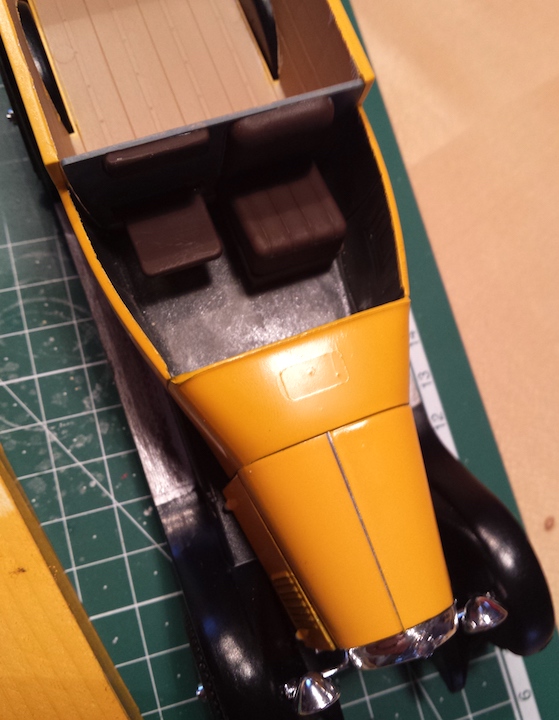

Die Karosserieteile sind soweit trocken, dass ich die obligate "Kostümprobe" durchführen kann.
Dabei wird nichts verklebt, sondern nur lose an- und aufgelegt.
Deswegen sind die Teile zwischen Tür und Grill auf dem Bild nicht ganz passgenau.
Das lange verchromte Scharnier oben auf der Motorhaube ist mir dieses Mal gut gelungen.
Apropos Motorhaube: Hat jemand eine gute Idee wie ich das machen kann, dass die Haube abgenommen werden kann und trotzdem bündig schliesst?
Dei beiden unteren Teile, die mit den Lüftungsschlitzen, habe ich innen einfach mit Klebeband als Scharnier an die Haube geklebt, aber sie stehen ganz unten 1-2/10 mm weg.
Um zweckdienliche Hinweise wird gebeten.
Nächste Schritte sind Innen und dann Fenster und Dach.

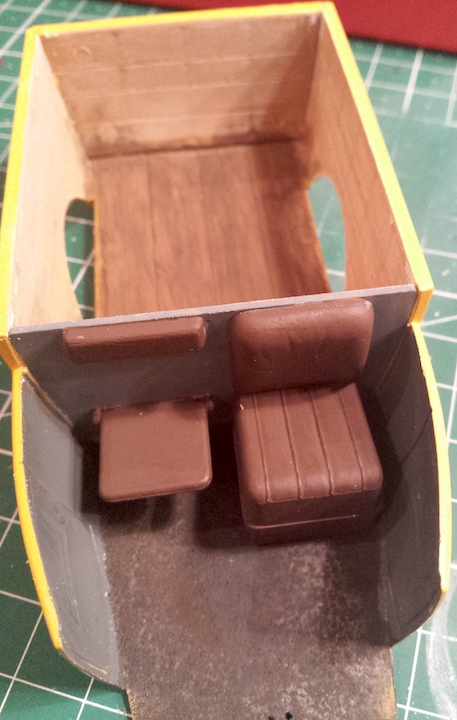

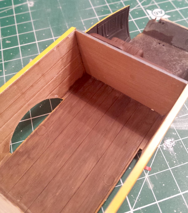

Heute habe ich wie geplant mit dem Innenteil begonnen:
Das Dach ist etwas kniffelig zum Kleben. Zwei Teile, die im 90° Winkel zusammengeklebt werden sollen, Heller-typisch ohne Rasten oder Zapfen.
 Mal sehen, wenn es trocken ist, ob es geklappt hat.

Wegen der Motorhaube. Wenn Teile nicht passen hat das ja einen Grund. Den gilt es herauszufinden. Könnte sein das dein Klebeband irgendwo innen ansteht. Oder irgendwas anderes ist im Weg. Kann auch sein das die Kanten der Haubenteile, da wo sie zusammenstoßen sich gegenseitig sperren. Dann jeweils beide Kanten nach innen über die 90° hinaus abwinkeln.
Grüße
Tom

Ich suche eine Lösung für Scharniere und Riegel, um die Haube zu öffnen und schliessen.
Wenn ich sie festkleben würde, würden sie ganz leicht passen. Das werde ich zur Not auch machen.
Nightquest1000
Beiträge: 1845
zur Fehlersuche gehst du so vor:
die Haube wieder auseinandernehmen. Also Klebestreifen runter. Dann das untere Haubenteil (mit den Schlitzen) an ihren Platz halten. Passt? Ok, dann mit Tesa kurz an ihrem Platz anheften und das Hauben-Oberteil auflegen. Dann siehst du meistens schon wo der Hase im Pfeffer liegt.
Tom

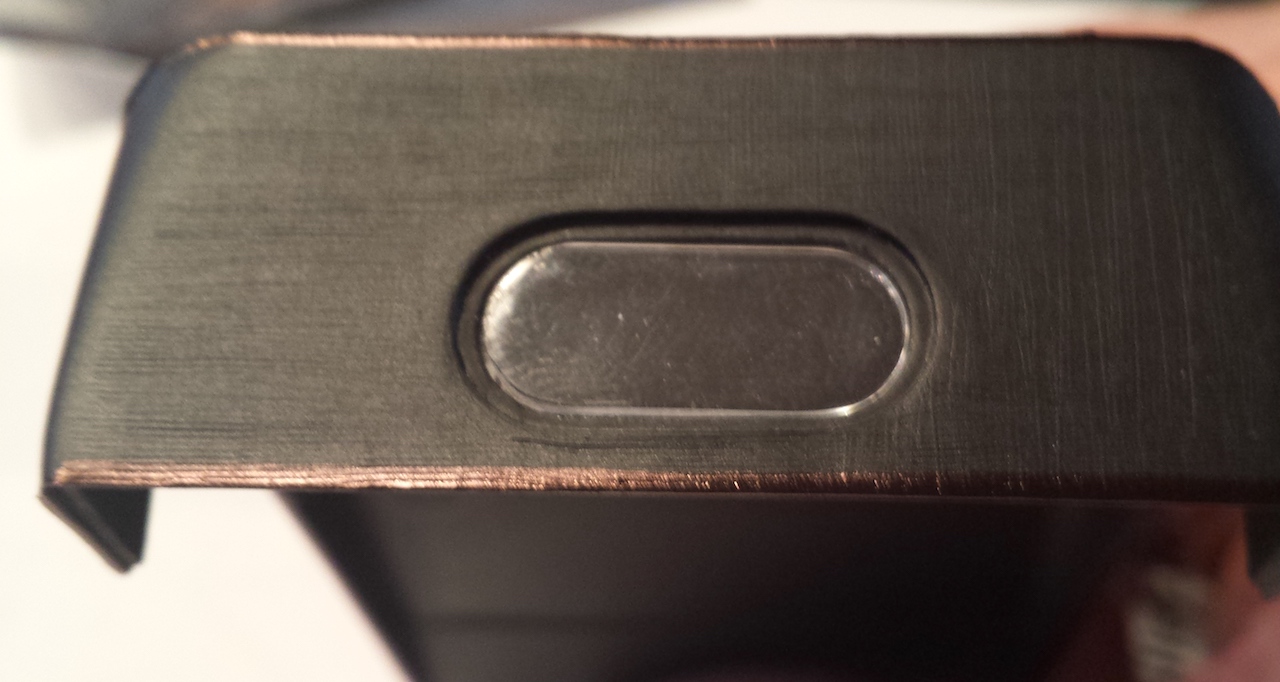

Hier ein Zwischenstand:
Im Motorraum ist die Hupe eingebaut und die Lenkstange zu den Vorderrädern unten angebracht.
Die Dachteile sind zusammen geklebt und die Kanten mit Edding nachgezogen.

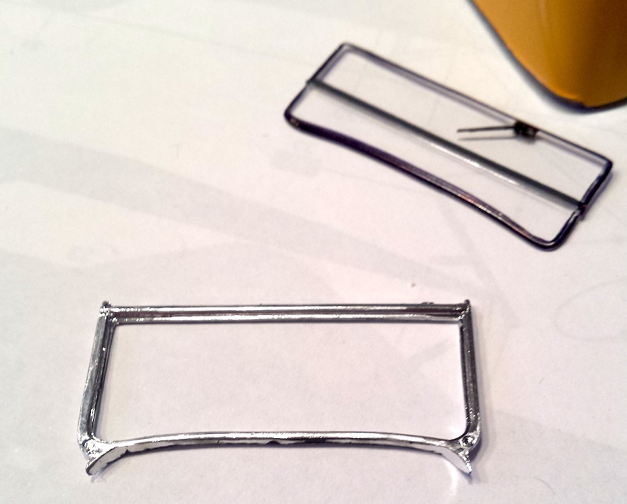

Die Frontscheibe ist zweiteilig mit einer Gummidichtung in der Mitte. Die habe ich maskiert und nachgezogen. Nach dem Trockenen wird der angedeutete Scheibenwischer ebenfalls maskiert dun lackiert.
Hier sind der Schnappschüsse vom Anpassen des Daches. Auch hier sind keine Karosserieteile verklebt. Alles nur an- und aufgelegt.
Der Rahmen der Windschutzscheibe ist das einzige Teil, dass schlecht gegossen ist. Da ist noch einiges an Nacharbeit notwendig.

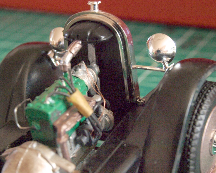

Hier eine Detailaufnahme vom Motorraum.

Danke. Die Haube oben ist nicht geteilt.
Meine Idee ist so etwas wie Scharniere einzubauen, dass die unteren Teile einerseits beweglich sind, aber dass sie auch irgendwie fixiert werden können.
Dann kann ich die komplette Haube zB abnehmen, keinen, einen oder beide unteren Teile hochklappen und alles wieder "draufstecken". Somit würde man den Motor sehen können oder die Haube geschlossene ein.
Wenn keine zündende Idee kommt oder das zu kompliziert wird, werde ich die unteren Teile einfach mit der Haube fixieren und dann alles gemeinsam draufstecken bzw gemeinsam abnehmen - worauf es wohl hinauslaufen wird...  ;)
Nightquest1000
Beiträge: 1845
tintifax_2 hat geschrieben: Wenn keine zündende Idee kommt oder das zu kompliziert wird, werde ich die unteren Teile einfach mit der Haube fixieren und dann alles gemeinsam draufstecken bzw gemeinsam abnehmen
nicht die schlechteste aller Ideen... durchaus akzeptabel.

Heute ist nicht viel passiert. Ich habe im Innenraum lackiert und die Frontscheibe fertig gemacht, also das Klarsichtteil lackiert (Scheibenwischer, Scheibenwischermotor und Teilung) und mit Edding die Gummidichtungen gemacht bzw den Rahmen gesäubert und mit Silberedding lackiert.
Ich nehme an, dass man die Frontscheibe runterklappen konnte. Warum das auch immer bei einigen alten Autos der Fall war...
Vielleicht war es auch nur ein Stabilitätsproblem, dass die Scheibe geteilt wurde oder die Produktion der Scheiben war einfacher.
Vielleicht hat jemand von euch eine Erklärung?
Hier ein Bildauschnitt des Daches mit Edding an den Kanten und der eingesetzen Scheibe.
Es glänzt mehr als in Wirklichkeit.
