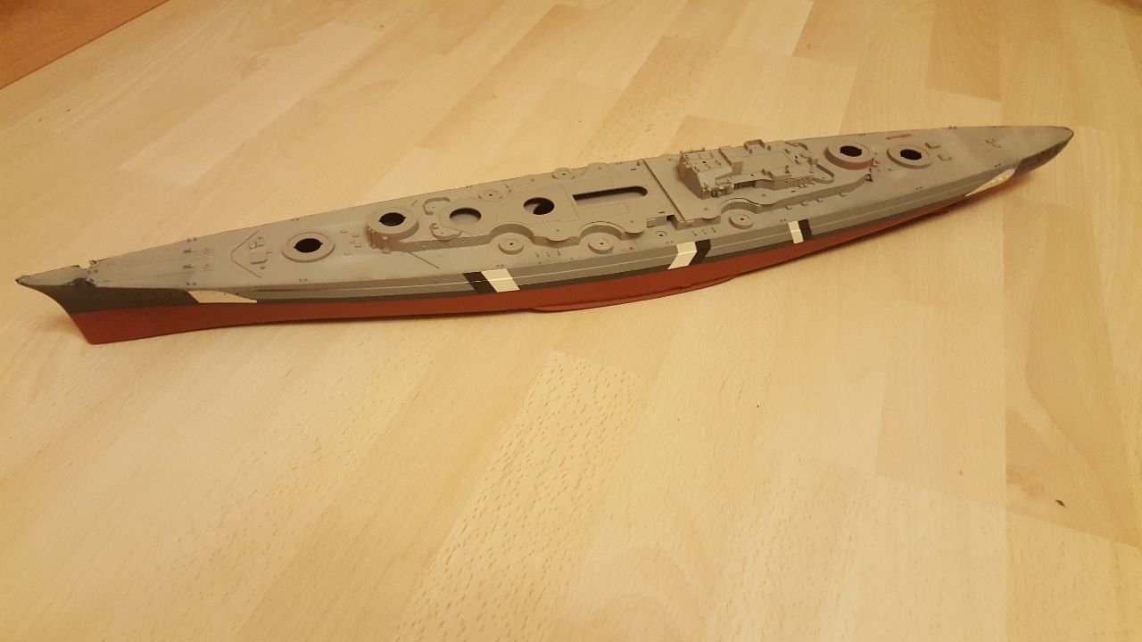

Coole Sache. Also zur Vorgehensweiße bei der Lackierung, kannst du dich ja an meinen Bildern orientieren, da sieht man wieviele Ätzteile ich schon verbaut habe. Ich hatte so keine Probleme und die Farbe ist überall hingekommen. Kann dir das Lackierset von AK Interactive nur empfehlen... Und alles was nach Holzstruktur aussieht lässt du erstmal frei und klebst dort nix drauf, damit du das Holzdeck nach der Lackierung noch drauf bauen kannst.
Nur noch als Hinweiß, ich habe den Rumpf noch nicht mit dem Deck verklebt. Das mache ich erst ganz zum Schluss. Der Rumpf war etwas aufwändig bei der Lackierung. Leider habe ich die Lackierung nicht so recht auf Foto festgehalten, weil ich in meinem Keller hintereinanderweg lackiere und keine Zeit zum Fotografieren hatte.
Aber vielleicht machst du den Rumpf lieber nur in Grau, also ohne die Ostsee-Streifen, das geht einfacher.

Hallo, ich bin's nochmal.
Also ich habe jetzt mit der Bismarck angefangen, bin mit der Lackierung des Rumpfs und dem Bauen der Geschütze fertig. Doch jetzt möchte ich anfangen am Rumpf weiterzubauen und ich weiß immernoch nicht wie ich es machen soll, da man ja viele Ätzteile verbauen muss und dann auch noch das holzdeck aufbringen muss. Ich möchte das Schiff auch am Ende brushen, doch dann wird doch das Holzdeck verschmutzt. Und abkleben ist sehr schwierig und abnehmen kann man es ja auch nicht, nachdem man die Ätzteile verbaut hat.
Bitte um eine Rückmeldung

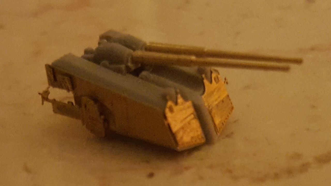

Vor einer Woche habe ich mal die 3 Ätzbleche gebrusht. Das habe ich bisher gemacht. (habe jetzt nicht alle Geschütze fotografiert) :
Wie soll ich weitermachen?  Danke schonmal :)
Re: Bismarck Platinum Edition - 1/350 Revell, Baubericht
Verfasst: Mi 18. Okt 2017, 19:16
von ModellfreakDD
Sieht doch super aus. Ich hoffe du hast das Hauptdeck noch nicht an den Rumpf festgeklebt? Sonst wird es mit dem Hantieren etwas schwieriger.
Die einzelnen Geschütze habe ich auf Knete befestigt und seperat besprüht. Hat gut funktioniert.
Ja die Bauanleitung ist etwas besonderes, aber eigentlich sehr gut umgesetzt. Man muss mit beiden arbeiten und kurz überlegen, welcher arbeitsschritt sinnvoll ist, da man nicht direkt nach numerischer Reihenfolge gehen kann.
