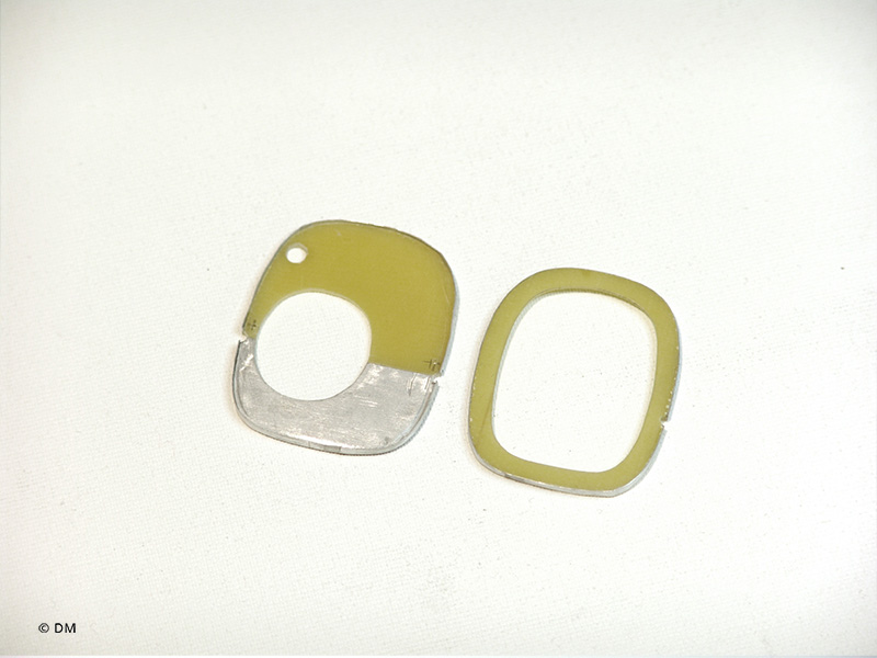

An der Ju  ist auch noch etwas gearbeitet worden. Nach dem Brandschott (Spant 1) kommt das unten eingebaute Sichtfenster dran. Der Baukasten bietet an der Stelle nicht viele Details an, dies leider auch nur in sehr grober Form. Da meine Junkers im Dio angehoben ist, wird man selbstverständlich die Klappe des Sichtfensters sehen. Wäre natürlich einfacher, eine neue Klappe zu bauen und sie am Rumpf anzupassen…aaaber dies würde mich etwas stören, da man einerseits von oben (durchs Cockpit gesehen) nichts sieht und anderseits von unten auch nichts besonders (außer die Klappe) hätte. Da ich das Baukastenteil sowieso nicht einbauen werde und alles neu mache, könnte ich ja das Sichtfenster im geöffneten Zustand einbauen. So könnte man von unten her die Klappenmechanik sehen und von Oben durchschauen können.   ;)
Zuerst also die Kanten etwas filigraner gestalten.
Der Meister
Beiträge: 19
Registriert: Do 10. Nov 2016, 15:54
Danach hab ich zuerst das Führungsrohr inkl. Handrad neu angefertigt. Schließlich ist es ein sichtbares Teil im Cockpit und sollte schon was hermachen. ;)

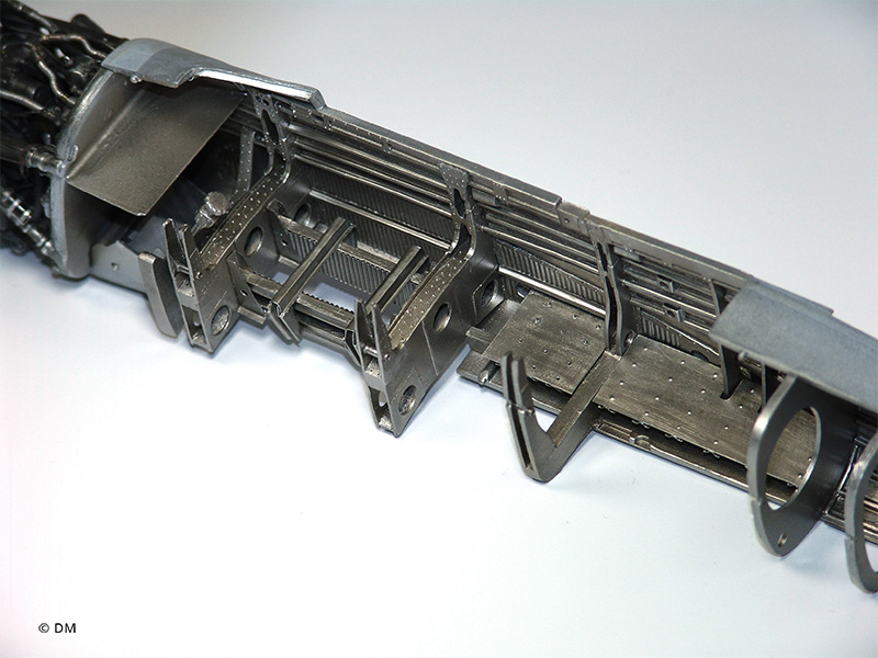

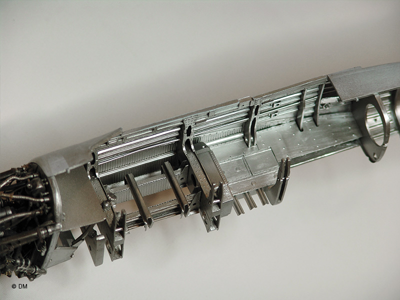

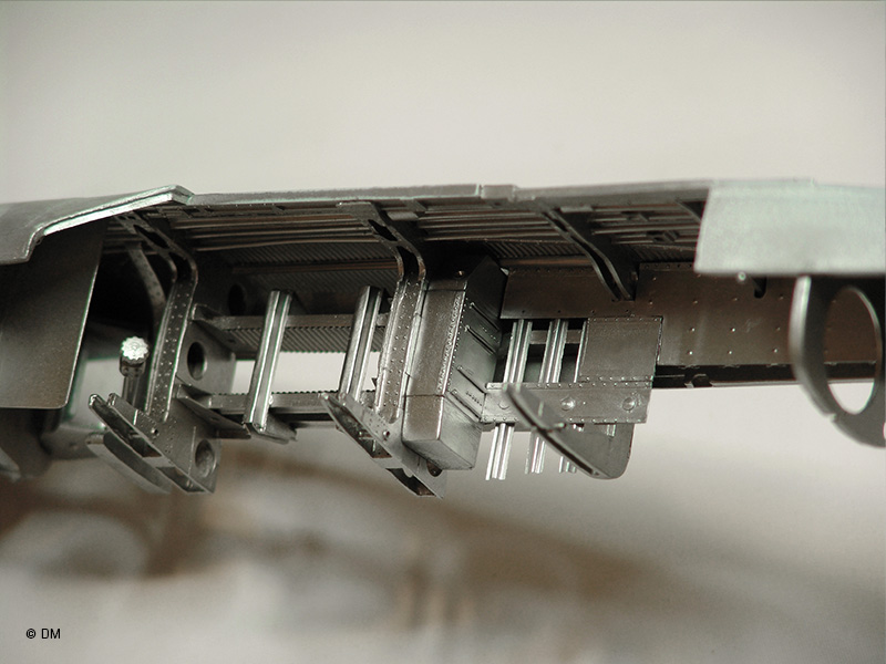

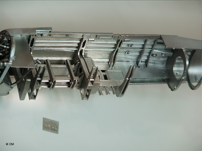

Zuerst musste ich mir vorab einen Überblick verschaffen was bei der Ju alles noch ansteht. Jumo, Sichtfenster und die Rumpfgurte sind soweit fertig. Um am Cockpit weiterbauen zu können ist es notwendig vorab die Spanten einzubauen...mmh - der Baukasten enthält eine ganze Cockpitplatte inkl. Seitenteile, die halbe Hauptholme beinhalten.
Cockpit und Rumpfspanten sollten schon auf gleichem Niveau wie der Motoraufbau sein, deshalb musste ich die Hauptholme neu machen, weil zudem der Pilotensitz nicht einfach auf der Bodenplatte sondern auf einem Trägergestell befestigt war, so das man von oben entsprechende Anbauteile wie Sauerstoffleitungen, Schaltkästen, usw. sehen konnte.
Spanten wurden aus Aluminium und GFK gefertigt.

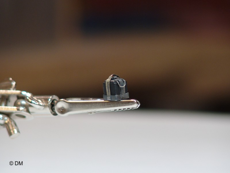

hier geht’s auch langsam weiter. Bin ja im hinteren Bordschützenbereich und will die rechte Seite soweit fertig stellen. Die Bodenplatten sind ja eingefügt und jetzt muss ein bisschen Zubehör angefertigt werden.

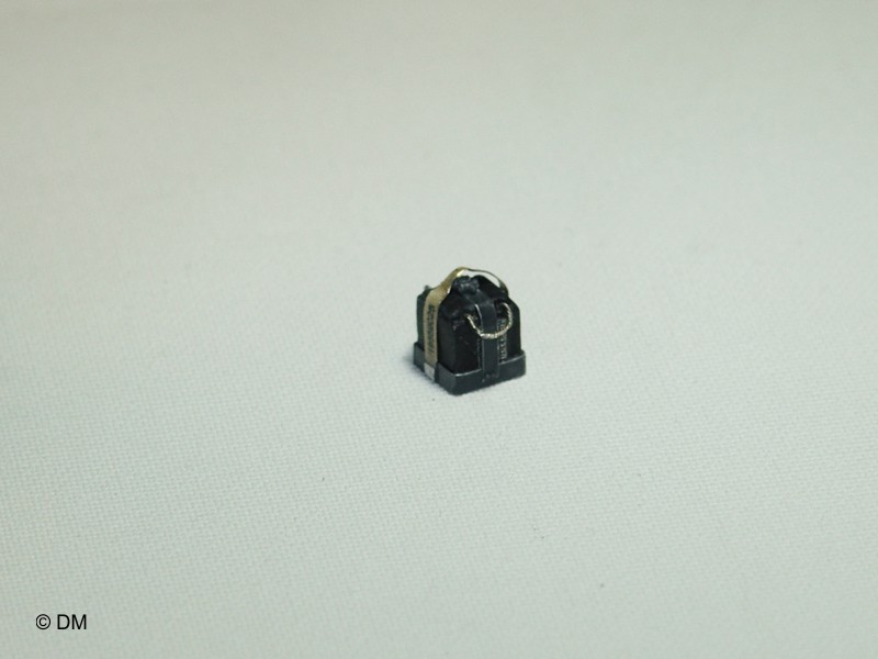

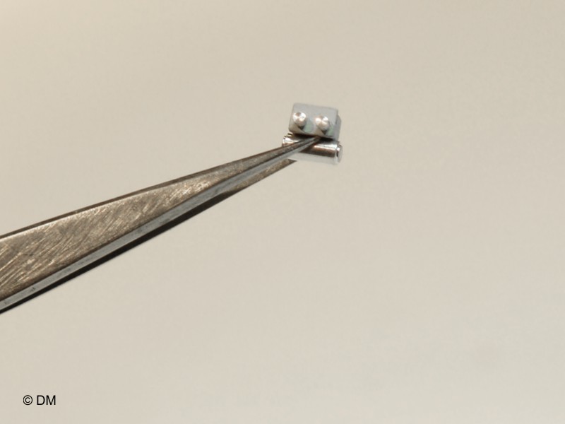

Als erstes wurde der hintere kleine Umwandler U 4b/24 gemacht. Der sah auf dem Bauteil etwas komisch aus.
Danach die Reservebatterie, die ebenfalls erneuert wurde. Und die Ablageschienen für die Munitionstrommel der MG-15 hab ich auch noch geschafft.

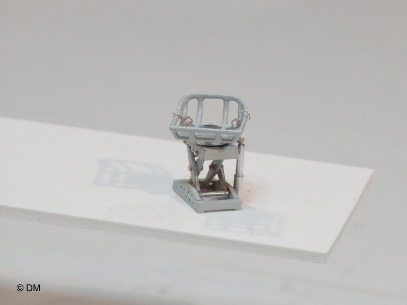

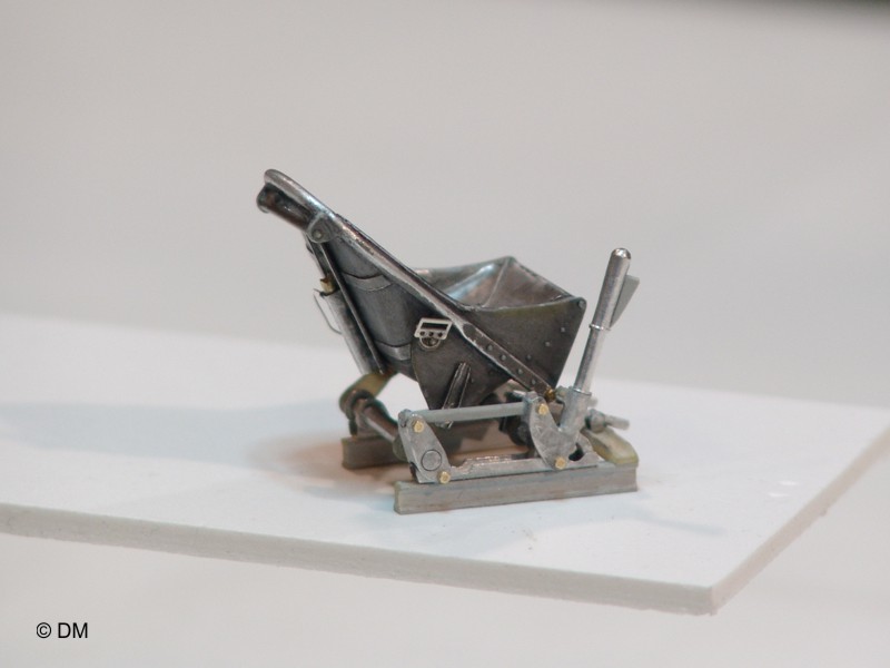

die Baustelle "Ju Verladung" ist etwas weiter gekommen. Mittlerweile mache ich sämtliche Cockpit-Teile neu - wen es so weitergeht bleibt der Baukasten fast unberührt :D
Die rechte Seitenwand ist fast fertig. Der Pilotensitz war echt tricki, weil ich mich für die erste Sitzkonstruktion entschieden habe. Diese wurde später durch eine wesentlich unkompliziertere Bauweise ersetzt. Hier ein paar Bilder.
