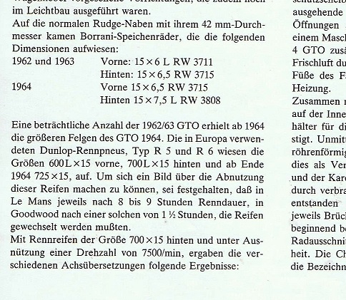

 Die Info mit den verschiedenen Felgenbreiten ist interessant. Hat das der Revell-verpackte GTO auch so? Er basiert ja auf dem Italeri.

Ein paar Zahlen zu den Reifen:
und 2 Bilder zu der Reifenbreite
Reifenbreite 1.jpeg (220.48 KiB) 8186 mal betrachtet
Beides aus dem bereits erwähnten Buch von Pourret.
