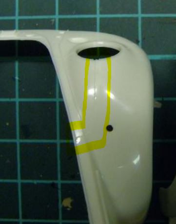

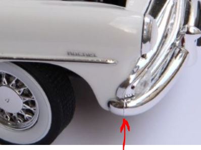

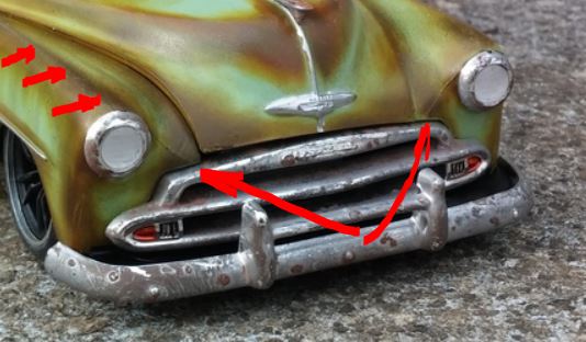

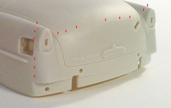

Formtrennnähte sind Kanten an der Karosserie / den Bauteilen, die nicht hin gehören. Beispielsweise sieht man das leider oft bei anderen Herstellern an Chromstoßstangen, an den Ecken (wenn ich mal auf die alten Amerikaner schiele). Meistens laufen die Trennnähte bei den Karossen über die Kotflügeloberseite.
Als Beispiel habe ich dir mal eine vom Tamiyakäfer angemalt:
Beim Revellkäfer auch zu sehen:
Beim Hudson von Möbius:
Hier (Link) kannst Du das zB am Hudson meines Bruder sehen, wie Trennnähte komplett über die Karosserie verlaufen. Die paar Bilder mag ich nicht auch noch hier reinballern ;)
Diese Stellen sollte man nacharbeiten, bevor lackiert wird. Oftmals erkennt man sie auch erst wenn grundiert ist. Denn, wenn man dann beispielsweise ein Modell schick baut und das nicht berüchsichtigt, ist es einfach unschön. So etwas kann ein Modell schon mal entstellen ;)
Wie oben erwähnt, sieht man das leider oft an den Stoßstangenseiten:
Da hilft nur abschleifen und neu lackieren oder mit BMF (Bare Metal Foil - Echtmetallfolie) bekleben. Geht auch, wenn man sich bemüht.

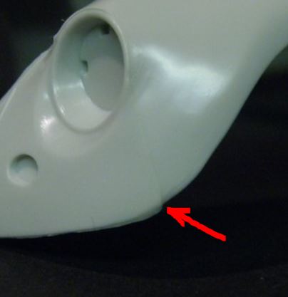

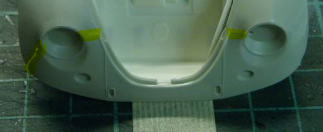

Ein weiteres Problem kann auch ein Formversatz darstellen. Mir und meinem Bruder ist es am neuen Käfermodell aufgefallen:
Wir haben drei Bausätze davon und alle drei haben hier ein Problem. Das vordere Teil der Form saß beim Spritzen anscheinend nicht 100%ig. Wenn man solche Spritzformen mal anschaut, ist es schon verwunderlich, dass so etwas passiert. Unsere Bausätze haben das vorne und auch hinten in gleicher Weise. Das kann nur mit Nacharbeit korrigiert werden.
