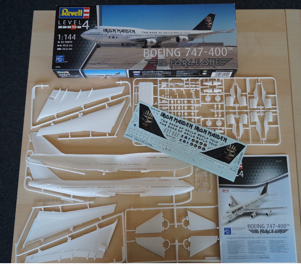

MoonLoon hat geschrieben: Liegen dem Bausatz Decals für die Fenster bei? Wenn ja, klar oder durchsichtig? :roll:
Hai MoonLoon,
so wie es aussieht (siehe Bild) sind die Fenster auf dem Decalbogen enthalten. Ich werde beides (nur die Decals und "Fenster aus Kristal Klear") mal ausprobieren. Ich hatte die Befürchtung, dass die Decals eventuell "einfallen". Das mit der Innenlackierung hatte ich auch schon überlegt. Ich würde den Bausatz mal als "rudimentär" bezeichnen. Ein Cockpit, OK sieht man vermutlich eh nichts von, fehlt. Bei der EFO geht es (mir) im wesentlichen wohl um die Decals. Besten Dank für den Hinweis. Auch hinsichtlich des anderen Beitrags über Kristal Klear, Tintifax. Den hatte ich auch noch im Hinterkopf.
Bild 01
Bild 01
Wie erwartet, entfällt ein nicht unerheblicher Teil des Bastelspasses auf das Verspachteln und Verschleifen. Flügel und Höhenruder sind schon verklebt. Die Trockenpassung der beiden Rumpfhälften deutete schon an, dass ich meine Fähigkeiten im Bereich Schleifen und Polieren bei diesem Bausatz verbessern kann.
