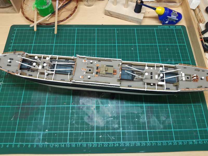

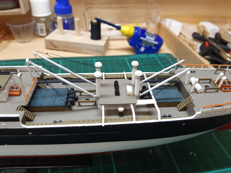

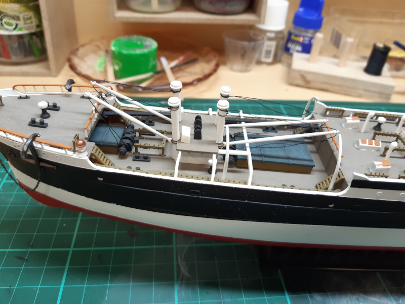

So, heute kann ich euch ein paar neue Bilder zeigen. Viel habe ich zwar nicht geschafft, aber dafür war es ziemlich fummelig.
Ich habe mir die Krane inkl. der Seile vorgenommen.
100% zufrieden bin ich noch nicht, aber ich werde es erst mal so lassen.
Gruß Björn

Malle
- Beiträge: 701
- Registriert: Do 26. Jul 2012, 21:41
- Wohnort: Berlin
- Has thanked: 99 times
- Been thanked: 91 times
Hallo Wilfred,
ich danke dir für den Hinweis, aber das ist mir durchaus bewusst.
Zum Glück wird das Modell nicht auf hoher See unterwegs sein. Da von Revell keine Haltevorrichtung vorgesehen ist und die Arbeit mit den Fäden sowieso schon ziemlich fummelig war habe ich die Krane erst mal aufgerichtet.
Mir geht es auch nicht darum, dass Modell zu 100% an einem Original zu spiegeln. Das werdet ihr auch bei den nächsten Bauschritten sehen, wenn die Wanten dran kommen. Wenn ich mir Bilder aus der Zeit anschauen, dann müsste ich die beiliegenden Dinger in die Tonne hauen und selber welche machen. Aber woher die Zeit dafür nehmen?
Gruß Björn

Aber mal gaaaaanz ehrlich...
Wären da nicht die Pfeile von dir eingezeichnet geworden, ich hätte diese Bäume nicht mal gefunden, vor lauter Seilen und anderen "Stangen".
Bei aller Liebe zum Detail, aber hier kann ich Malle schon verstehen, wenn ich es richtig verstanden habe, wenn er meint er will sich den Bau und damit sein Leben ein wenig vereinfachen.
Ich würde ja schon irre werden, müsste ich diese ganzen Seile, Takelagen und wie das alles heißt, anbringen.
Deshalb bleib ich bei meiner Meinung, ich schaue mir diese Schiffe irre gern an, als Modell. Aber selbst bauen? Nein danke, das hält mein Nervenkostüm nicht aus. Hut ab, für jeden der da die Geduld aufbringt

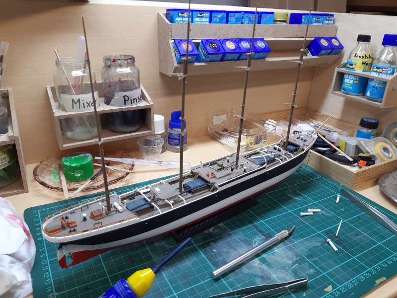

Hallo zusammen,
ich danke euch für den Zuspruch und freue mich, dass es auch noch ein paar Experten hier gibt.
Ich habe mir in den letzten Tagen die Takelung angeschaut bzw. die Anleitung von Revell. Ich fürchte, dass ich da auch einiges falsch machen werde. Seit also gnädig mit mir
Eventuell wird es mach auch an den Rand des Wahnsinns treiben, aber das werdet ihr live mitbekommen.

Beim Takeln unbedingt Zeit lassen und nichts erzwingen wollen ! Segelschiffe brauchen nun mal ihre Zeit, gerade wegen der Takelung. Sobald du merkst daß du ungeduldig wirst, einfach aufhören und später weitermachen, nichts erzwingen wollen ! Besser nur 3 ordentliche Taue geknüpft als 5 "hingewutzt". Ich baue z.B. während eines Segelschiffes oft noch ein anderes Modell ohne Takelarbeit, schlichtweg um etwas Abwechslung zu haben.
Ich nehme an daß du die "goldene Regel" beim Takeln beachtest: Immer von unten nach oben und von innen nach außen arbeiten.
Und noch was: Jeder von uns "Segelschiffern" mußte schon mal die eine oder andere Leine wieder entfernen; das kommt vor und ist kein Grund, die Flinte ins Korn zu werfen.
