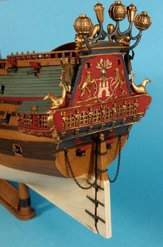

....so! erledigt!!! es wurde gespachtelt (und geflucht), geschliffen (und geflucht), und nachgemalt (und geflucht)........ aber das Ergebnis ist so ganz Okay.... so siehts aus:
zwar muss das ein- oder andere nochmal nachgearbeitet werden aber ansonsten bin ich zufrieden. Denke, morgen bzw. übermorgen kann ich mit Ölfarbe dabei
Ach ja...... ein Foto von der Deckseite.....:

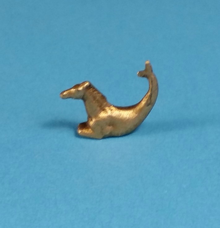

Als nächstes ein paar Fotos von den "Ölgedrakten" Teile, die noch zum Heckspiegel gehören und später noch angebracht werden.
Hecklaternen....:
Löwe(chen)....:
Hottemax... :mrgreen: ....:

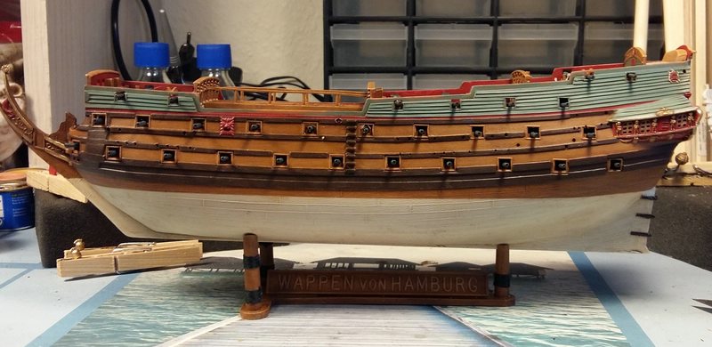

Jetzt noch mal die Wappen von Hamburg im aktuellen Bauzustand mit Arbeitsplatzhintergrund........:

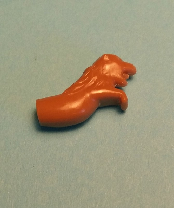

Das soll die Galionsfigur sein?!? Ein Löwe?????? Sieht eher aus wie ein Männchen machende Dackel. Und warum?????..... warum muss der in 2 Teilen sein????? :thumbdown:
Aber das gehört zur Galion bzw. Bug und das kommt später...

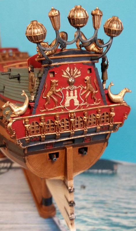

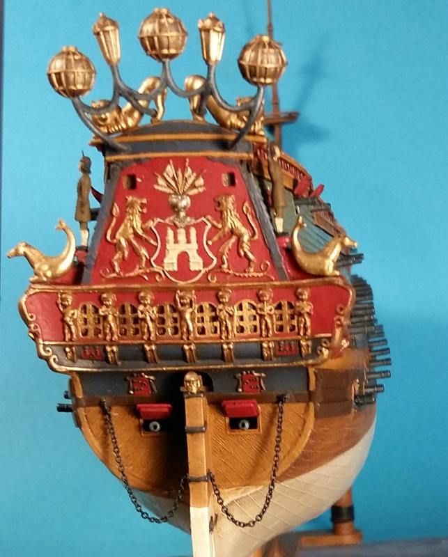

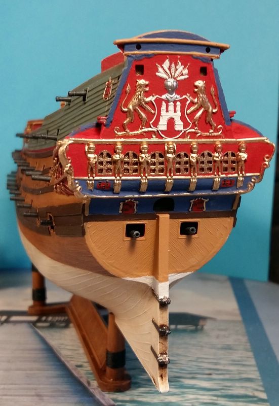

..... so..... das Heck ist auf der Zielgeraden.
Habe..... nach dem alles trocken war,...... den Heckspiegel mit Ölfarbe gedrakt..... erstaunlicherweise ist die Ölfarbe am Heck schnell getrocknet, so das ich die anderen Figuren und die Hecklaternen anbringen konnte.
So sieht das jetzt aus.....:
Jetzt noch die Stückpfortendeckel dran und das Ruder plus Ruderkette fertig machen und das Heck ist fertig.

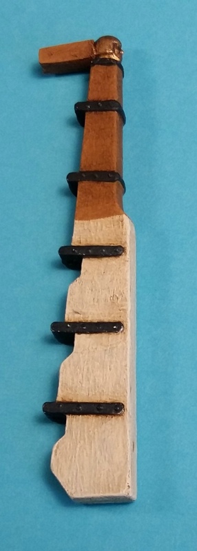

....an dieser Stelle zeige ich euch mal das vorbereitete Ruder.....:
oben am "Kopf" habe ein Stück zurechtgefeilten Gussast angelebt um die "Ruderpinne" Darzustellen. War im Bausatz keine dabei und ohne sah das irgendwie doof aus. Das Teil muss aber noch ein bisschen trocknen bevor ich das es anbringe.

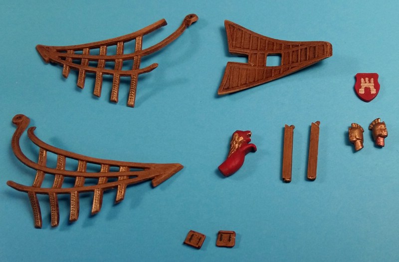

Als nächstes sind die Teile für die Galion dran....:
...diese Teile......:
Wie man sieht, habe ich die Teile schon bemalt und gedrakt. auch hier habe ich ein bisschen was geändert... so z.B. den Kranbalken. hier habe ich versucht einen "Katzenkopf" zu formen. Guckst du...:
Ja-ja.....Okay... sieht nicht so ganz nach "Katze" aus... :mrgreen: .... aber geht trotzdem. :lol: ....

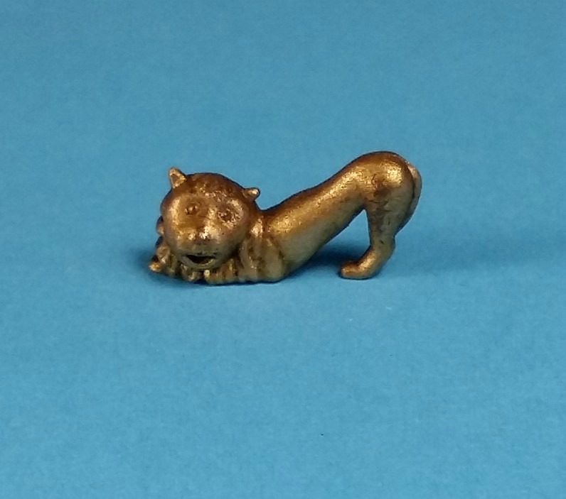

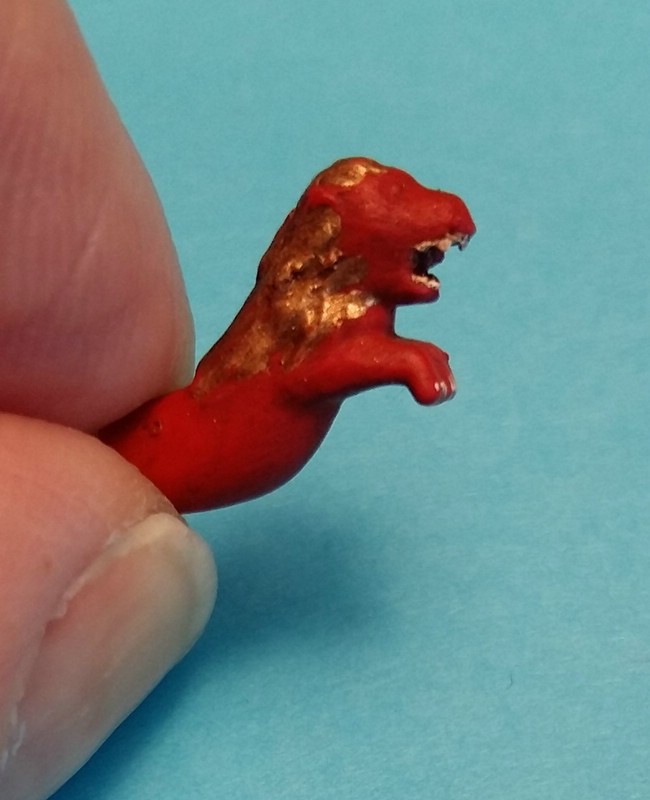

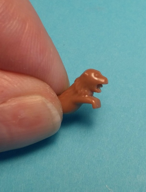

Erinnert ihr euch an die Galionsfigur... den"Löwen"?...so sah der aus...:
...auch den habe ich versucht zu Pimpen...(pimp my Löwe)... damit er wenigsens etwas mehr nach Löwe aussieht. Guckst du:
zumindest hat er keine "Glatze mehr und außerdem hat er sein Gebiss reingesteckt... :lol:

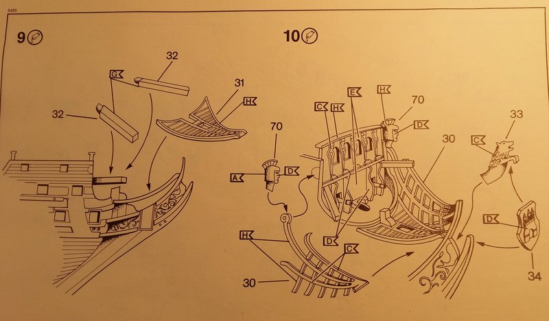

Lange habe ich überlegt, ob ich die Galiongräting aufdremmel....habe ich aber dann doch gelassen, wäre eventuell zerbröselt und das wollte ich nicht Riskieren. also bleibt sie wie sie ist.

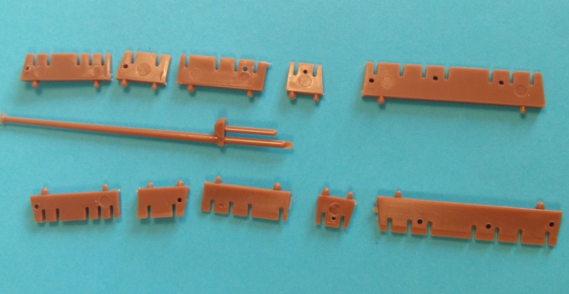

Tja...... leider musste ich Feststellen, das ich gründlich gepennt habe. Oben auf den Rumpf kommt ja noch die "Rehling incl. Belegnägel. leider passen die die auch ziemlich schlecht. ich hätte die Teile ganz zuerst ankleben sollen..... wäre viiiiiel einfacher gewesen. Tja... nun muss ich das alles nachträglich machen. Schwierig am fertigen Rumpf... denn.. spachteln und nachträgliches Öldraken sind angesagt....was so problemlos nicht machbar ist.....
Diese Teile....:
...hier schon mit der ersten Farbschicht versehen......:
also.... bevor ich die Galion fertigstelle... erst mal die Rehling........ :?

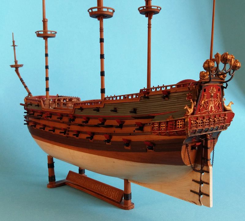

..... yuuuuup.... die Rehling-Teile sind dran.....
Habe dann gleich mal ein Probe-Shooting gemacht für einen ungefähren Eindruck, wie später das Finale Foto aussehen könnte.... Natürlich glänzen die Frisch mit Ölfarbe bemalten oberen Rehlingteile noch wie ´ne Speckschwarte. Aber....es wird.
Guckst du....:

Beiträge: 3032
Been thanked: 239 times

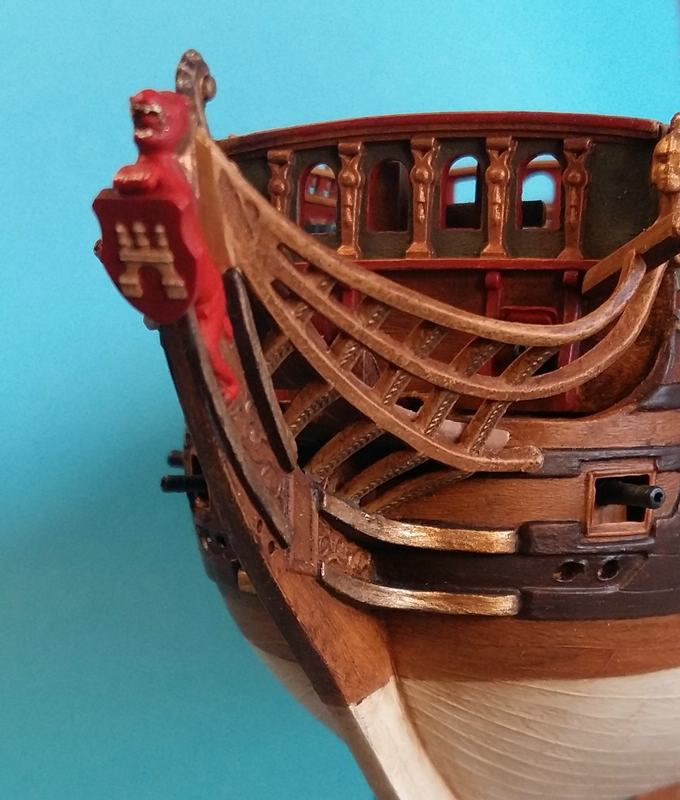

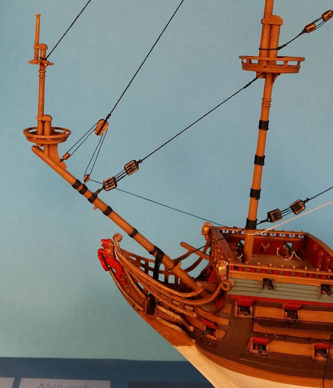

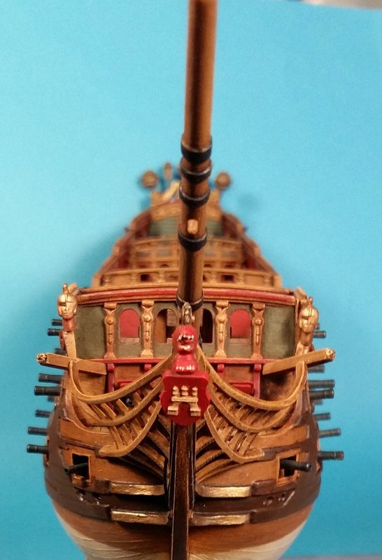

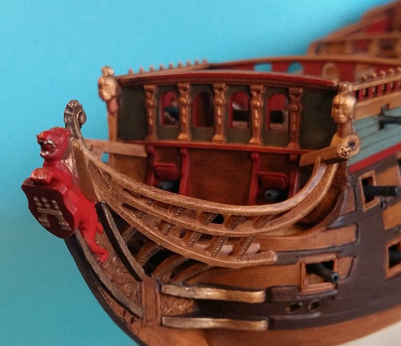

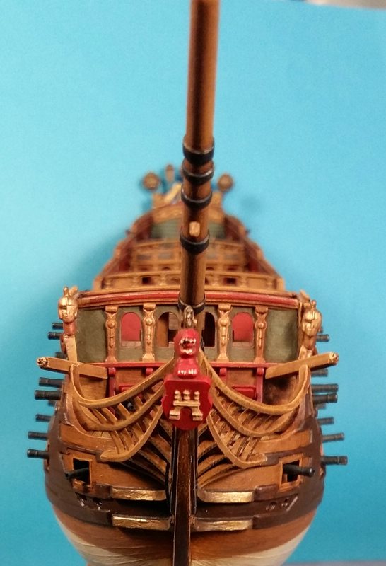

.....als nächstes nun die angebauten Teile der Galion...... wobei ich anmerken möchte, das sich die Teile immens gegen ein anbringen und verkleben gewehrt haben. :? Wie schon die ganze Zeit bzw. beim Rest des Modells passte mal wieder gar nichts, war verzogen oder von Steuer- nach Backbord unterschiedlich. Ehrlich gesagt bin ich Froh das überhaupt zusammen bekommen zu haben.
Guckst du.....:

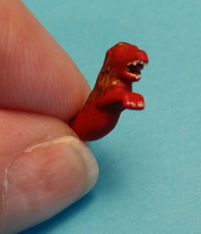

Stolz bin ich eigentlich auf die Galionfigur... den Löwen, der nun meiner Meinung nach auch nach Löwe aussieht. :D

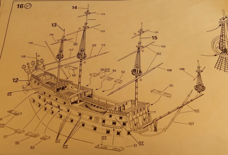

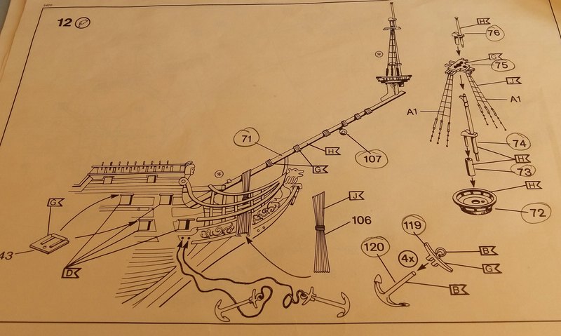

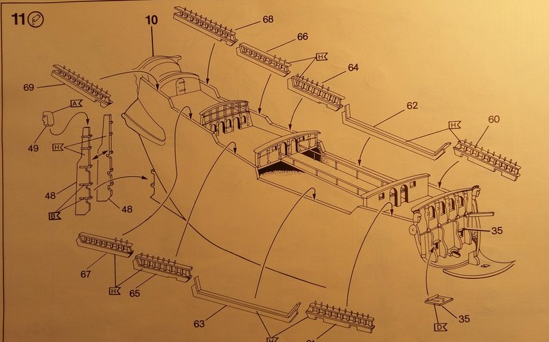

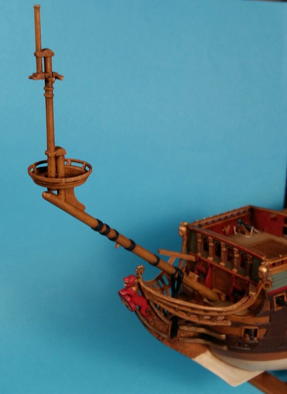

Weiter geht es nun mit dem Bugspriet.... Baustufe 12
...Ich habe da mal etwas vorbereitet....: :mrgreen:
wie man sieht ist der Bugspriet eigentlich fertig und muss nur noch trocknen. Die Anker sind bis jetzt nur halb bemalt und brauchen noch ein bisschen Arbeit. Anbringen werde ich die Anker aber erst ziemlich zuletzt.... da sie sonst da so rumbammseln und mich stören.
als nächstes wären eigentlich die Masten dran....

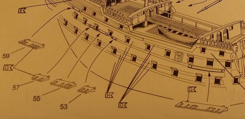

..... aber so werde ich nicht tun, sondern mich erst mal um die Rüstbretter kümmern, danach die Stückpfortendeckel und wiederum danach die Masten.....
Hier die zu bearbeitenden Teil (mit Flaggenstock) alle Schlitze und Bohrungen werde ich zu spachteln, weil ich die Wanten anders anbringen werde.
das war es für heute.

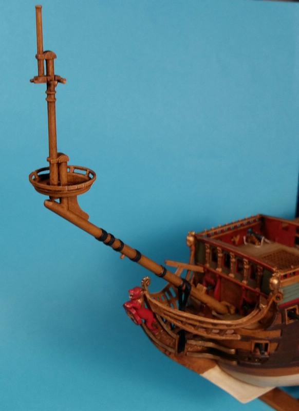

...... der Bugspriet ist trocken und kann platziert werden. Ursprünglich wollte ich den Plaste-Zurring anbringen... habe das aber wieder verworfen... sah zu doof aus. Also Garn genommen.
Sieht alles jetzt so aus:
Sieht schon langsam nach was aus..... :thumbup:

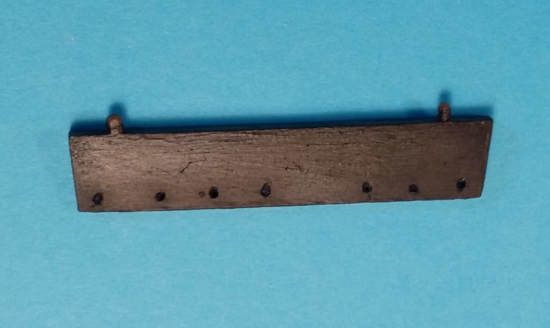

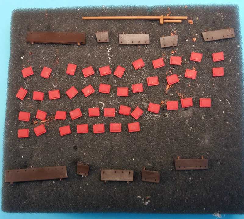

Im nächsten Foto sieht man die "zugeschmierten" (gespachtelten) Rüstbretter.... ja-ja, sieht noch derbe aus.... ;)

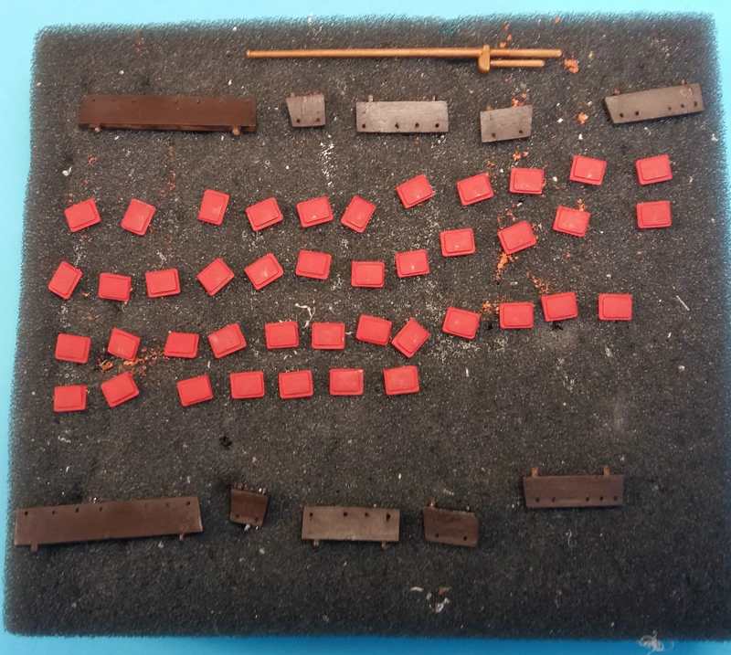

....aber dann.... geschmirgelt und bemalt.... plus Stückpfortendeckel in Vorbereitung......:

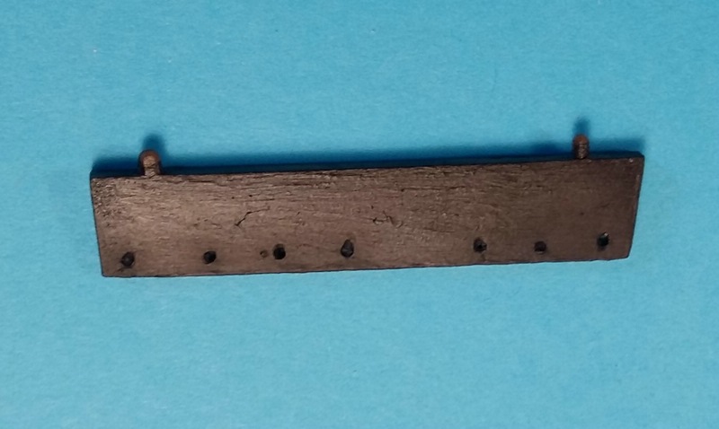

Rüstbrett im Detail..... sieht grob aus, ist aber so gewollt wegen "Holzoptik". Weiterhin sieht man nichts mehr von den übertriebenen Fugen... nur noch kleine 0,6mm Bohrungen.....:

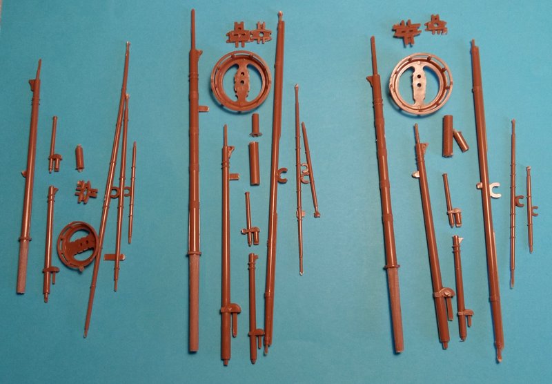

Während das und dies trocknet, beginne ich schon mal langsam mit der Bearbeitung der Masten.... wobei besondere Aufmersamkeit den Marsen gilt.
Guckst du.....:

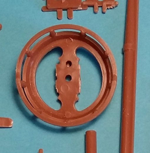

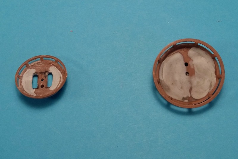

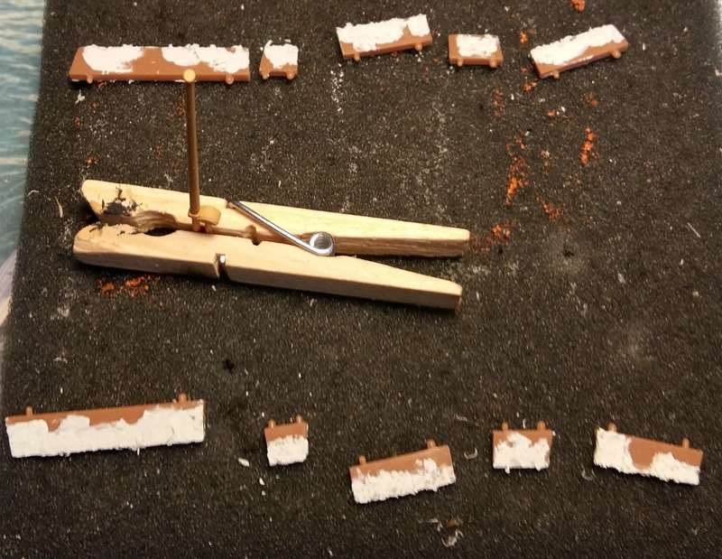

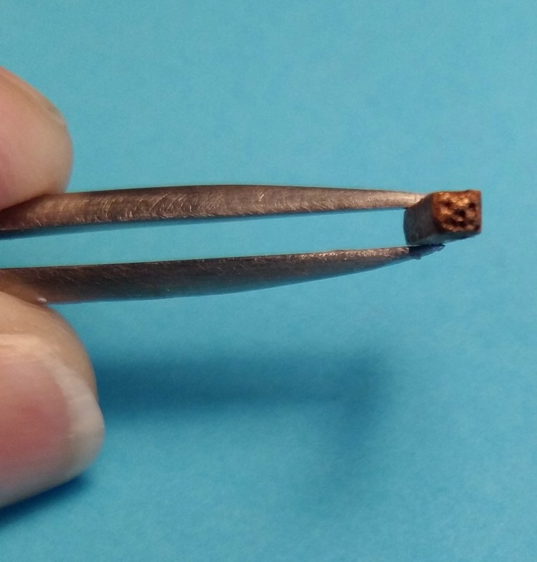

Wie man sieht, sind die Marsen zu offen... wie der Hersteller...bzw. Entwickler nur auf ein so dumme Idee gekommen ist?????? :thumbdown:
Habe schon ein bisschen Material weggeschnitten (Pinne zum Anbringen der Plastewanten).....:
...also "Magic Sculp" angerührt und in die großen Öffnungen gedrückt. Rechts die Fockmars noch ungeschliffen.... Links die Besanmars verschliffen und an der "richtigen" Stelle wieder geöffnet (wie es sein sollte)...:

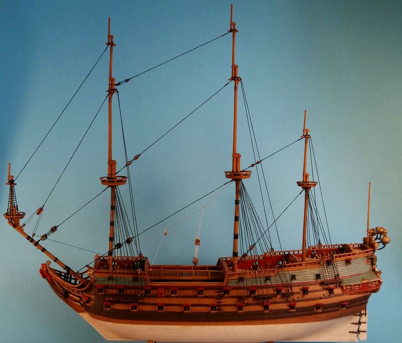

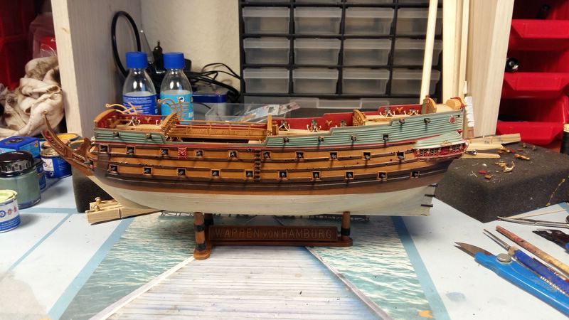

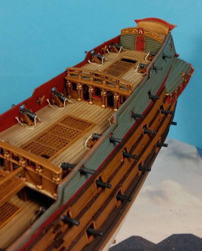

...aber zwischendurch.....

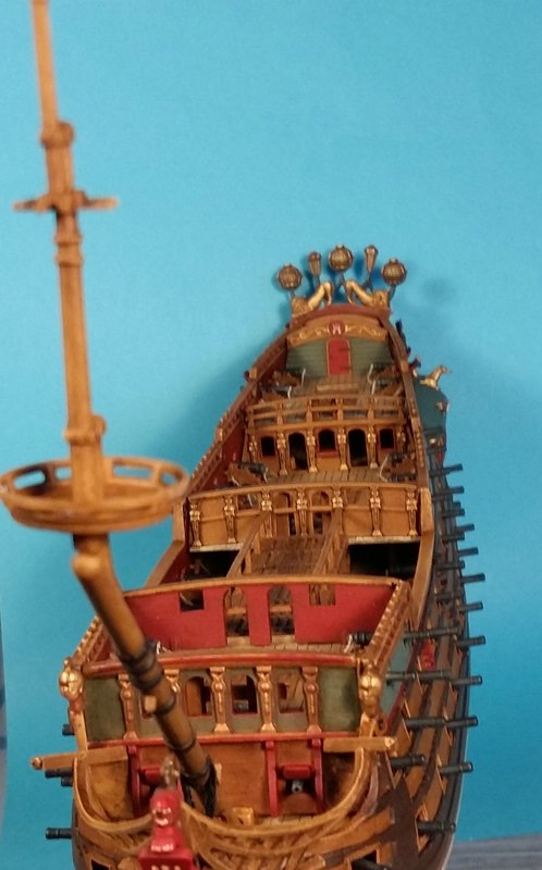

mal ein paar Fotos vom Schiff im jetzigen Bauzustand.......:

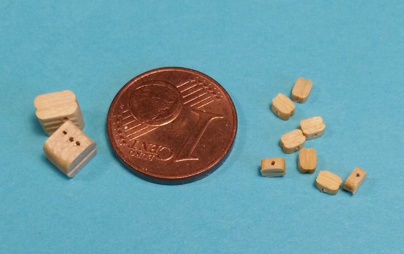

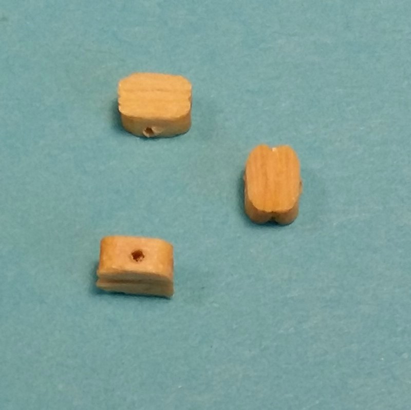

Meine bestellten Blöcke für die spätere Takelung sind heute gekommen und natürlich möchte ich die euch nicht vorenthalten.
ganz schön klein...2mm um genau zu sein.
Guckst du:
Die Jungfern für die Wanten werde ich aber nicht selbst machen, da nehme ich die Plaste-Dinger..... aaaaber dazu später (viiiiiiiel später) mehr. Erst mal geht es weiter mit der Vorbereitung der Masten......

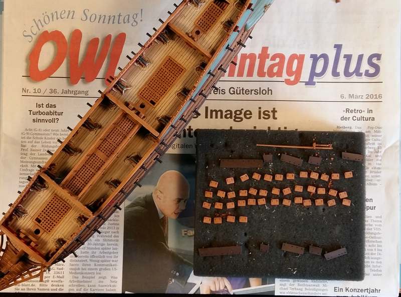

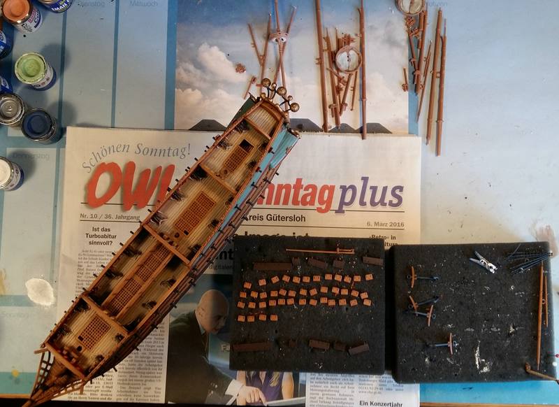

.....So. 06.03.2016.....
Hier nur mal kurz... mein Zeitungsbeweisfoto. Hoffe das reicht so...... ;)

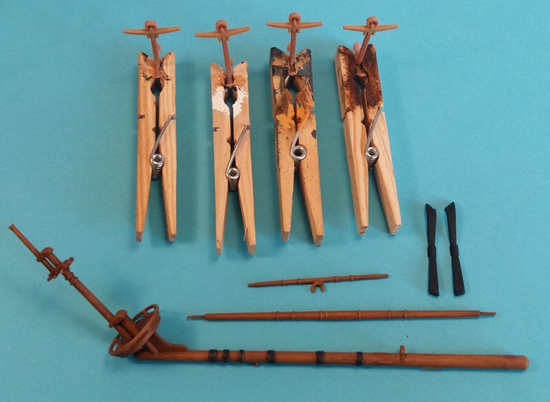

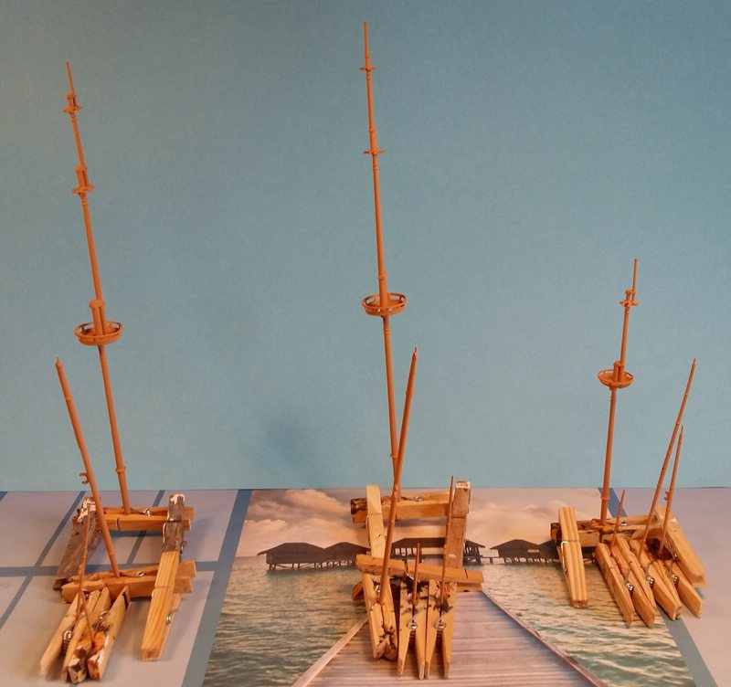

....so.... die Masten und Rahen haben ihre ersten 2 Anstriche erhalten und müssen jetzt mindestens 24 Stunden durchtrocknen bevor ich mit Ölfarbe dabei gehe......:
Äääääh..... auf diesem Foto sieht die Farbe seltsam aus....
deswegen noch ein Foto.....:

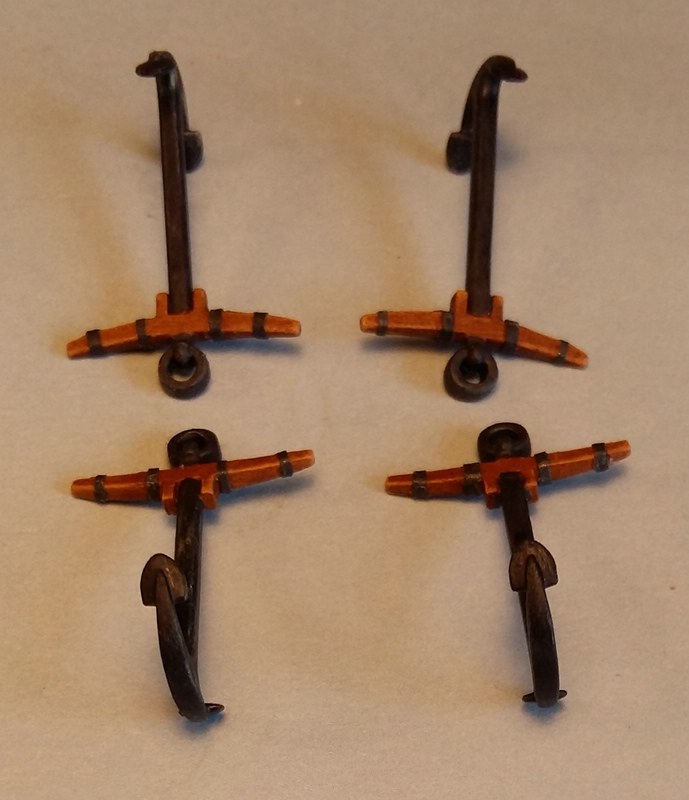

Zwischendurch habe ich die 4 Anker fertig...... die kommen aber erst später dran, wenn das stehende Gut und die Wanten fertig sind....:

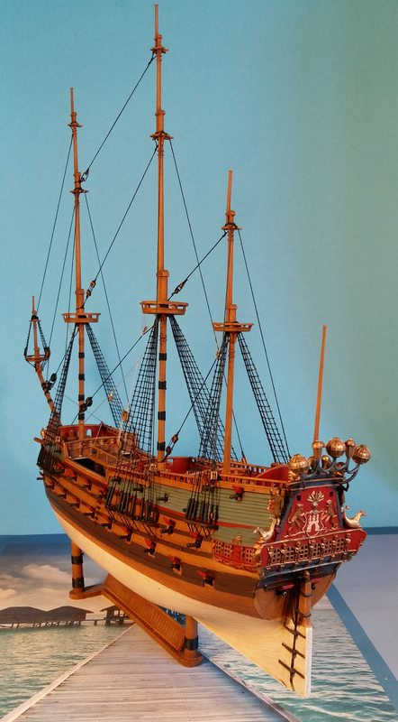

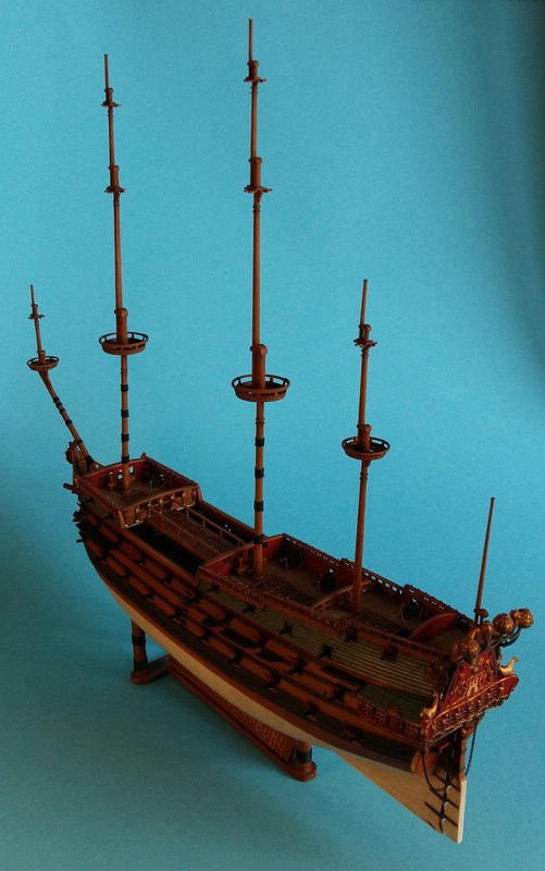

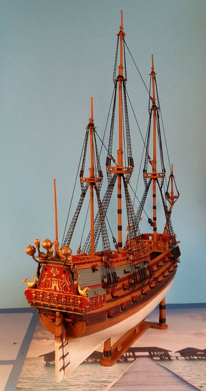

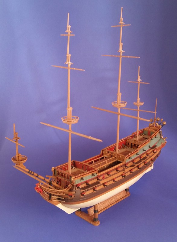

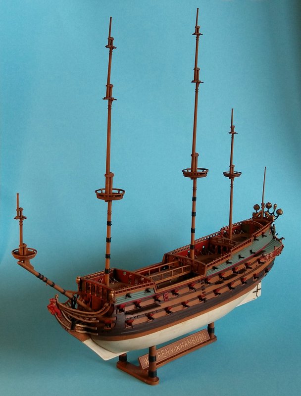

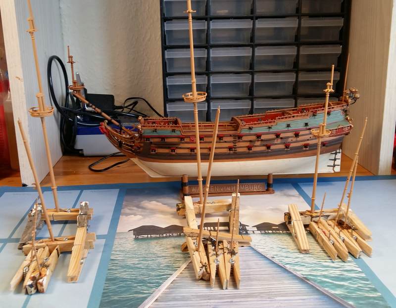

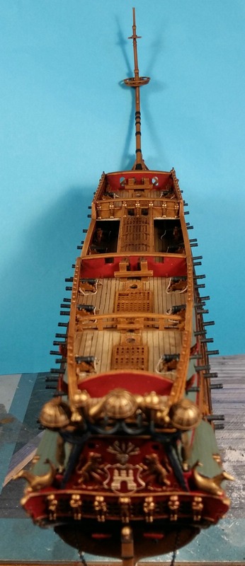

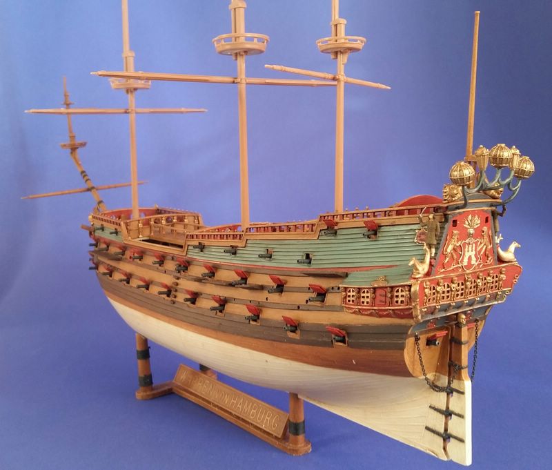

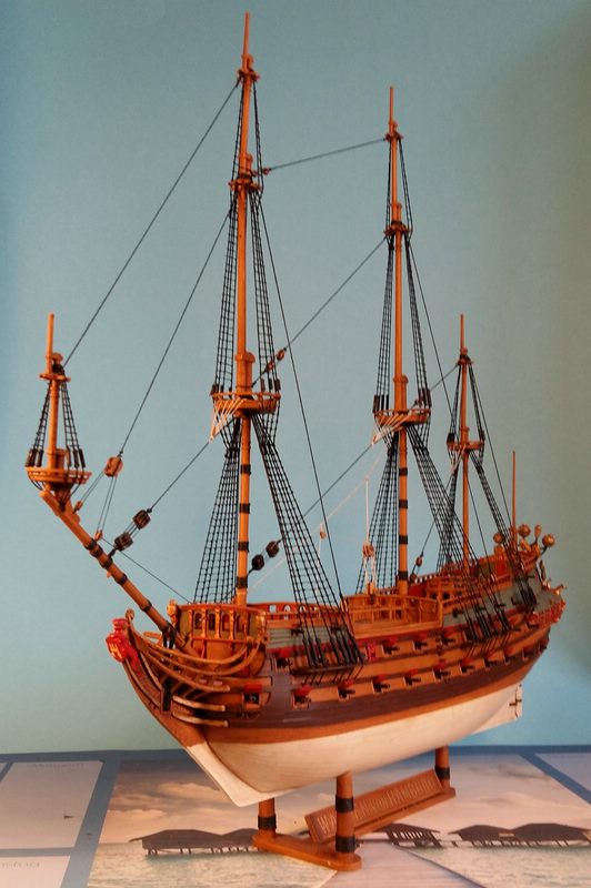

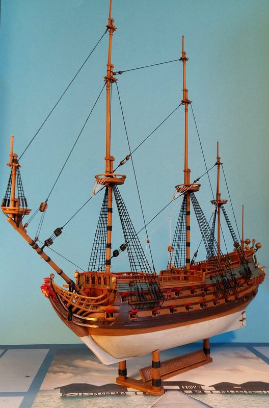

.......Es ist Vollbracht!!!!!
Die Mast sind bemalt, die Garn-Wuhlinge sind angebracht und die Masten sind geklebt. Die Rahen sind auch soweit fertig... kommen aber erst später dran... wenn das stehende Gut fertig ist.
Das heisst... das Modell...bzw... die Plasteteile sind fertig! :clap:
Guckst du....:

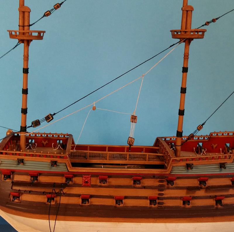

....1. Die Stage:
Hier musste ich ganz schön Tricksen. Da keine Blöcke und dergleichen dabei war, habe ich mir verschiedene Holzblöcke bestellt und diese so gut wie möglich eingesetzt für die Takelung der Stage. Ich denke, so kann sich das sehen lassen.
Guckst du......:
...hier mal im Detail die vorderen Stage....:
....beim nächsten Foto sieht man, das ich auch schon das "Ladetakel" fertig habe....:

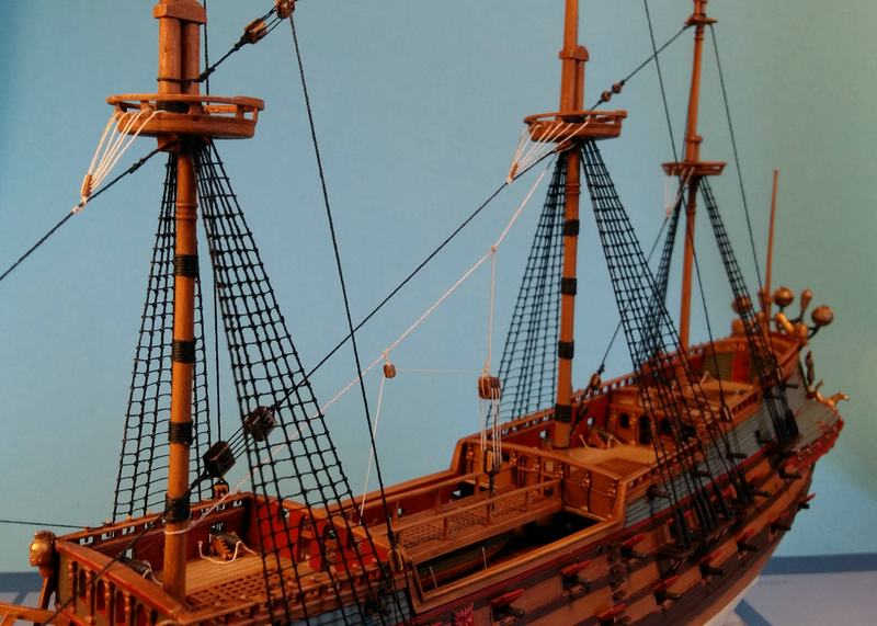

...,, wie schon befürchtet, zieht sich das mit den "Strippen" ziehen..... (dolles Wortspiel :mrgreen: )

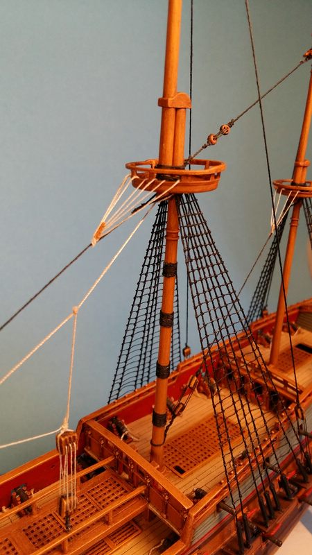

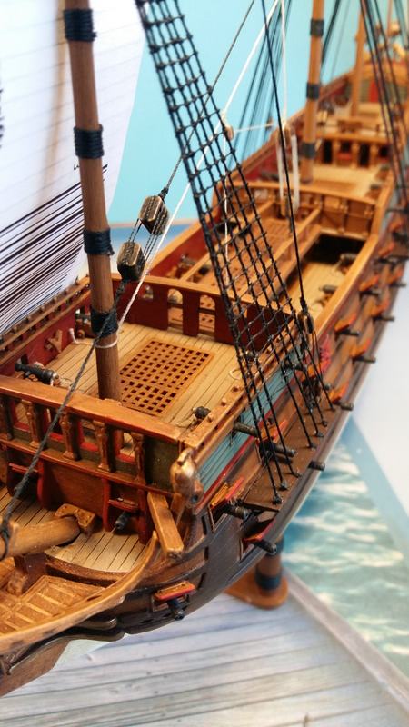

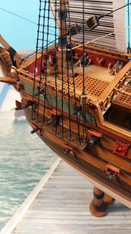

Nach einer Woche Arbeit habe ich die "Pardunen gesetzt und auch die unteren Wanten dran. Natürlich sind auch die "Garnrüsteisen" fertig (die ich von unten durch das Rüstbrett in einer Schlinge gelegt habe um die Wanten daran zu befestigen).
So sieht das jetzt aus...:
Das nächste Foto zeigt die Pardunen, Wanten und (Garn-)Rüsteisen von Nah....:
Als nächstes kommen nun die Webeleinen an die Wanten. Erst wenn die unteren Fertig sind, kommen die oberen von der Mars ausgehenden Wanten und Webeleinen dran.

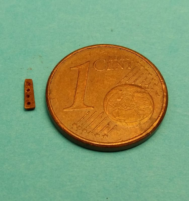

Hier mal ein Foto von den Wanten am Bugspriet... unterschied zwischen den von mir gemachten und den dickeren Plaste-Wanten..... wobei ich gestehe, das ich die Webeleinen "nur" geklebt und nicht geknotet habe. Trotzdem sieht das so besser aus als die aus Plastik...:
Als Jungfern habe ich die aus Plastik genommen.... von den Plaste-Wanten abgetrennt.... hinten eine Nut eingefeilt und einfach aufgeklebt. Geht so.... denn selbst welche herstellen?...neee... zu winzig!!!!

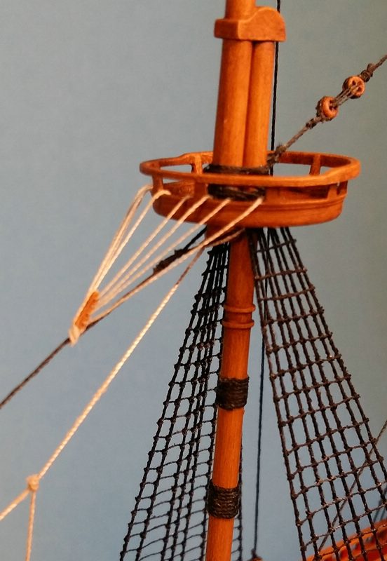

Aber nun geht es andie Wanten der Masten.... Webeleinen, die geknotet werden.... :? .... was ´ne Menge Arbeit ist. Erst mal habe ich mir eine Schablone gemacht, als Orientierung wo die Webeleinen hinkommen.....:
Knoten (Webeleinenstek) marsch..........

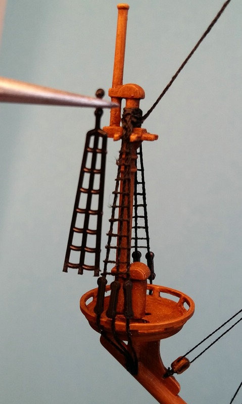

Das hat gedauert..... Nach 156 Webeleinen und 1062 Webeleinenstek (Knoten) habe ich die unteren Wanten fertig. Bevor ich aber die oberen Wanten in Angriff nehme, musste ich noch Überfälliges erledigen... die "Hahneporten" (sind dafür da, das die Marssegel nicht unter die Mars schlagen). Über Sinn und Zweck dieser Hahneporten wurde schon viel Diskutiert... Sehen wichtiger aus als sie sind.. :shock: .. aber da sie im Bauplan gezeigt werden, habe ich sie dran gemacht.
Erst hatte ich ja überlegt, ob ich die Jungfern selbst Herstelle.... aber die sind nun wirklich viel zu klein. Also habe ich die Plaste-Jungfern genommen.... von den Plaste-Wanten abgetrennt, runter geschliffen und eine Nut eingefeilt. Dann einfach auf die Wanten geklebt. Alles andere wäre Schwachsinn gewesen... muss ja auch Größentechnisch passen.
Nun die Fotostrecke....:

als nächstes geht es nun an die oberen Wanten... also das gleiche noch mal... nur kleiner :? Bin gespannt wie lange ich dafür brauche..... Aber wenn das geschafft ist, geht es endlich an die Segel......
...aber das kommt später...

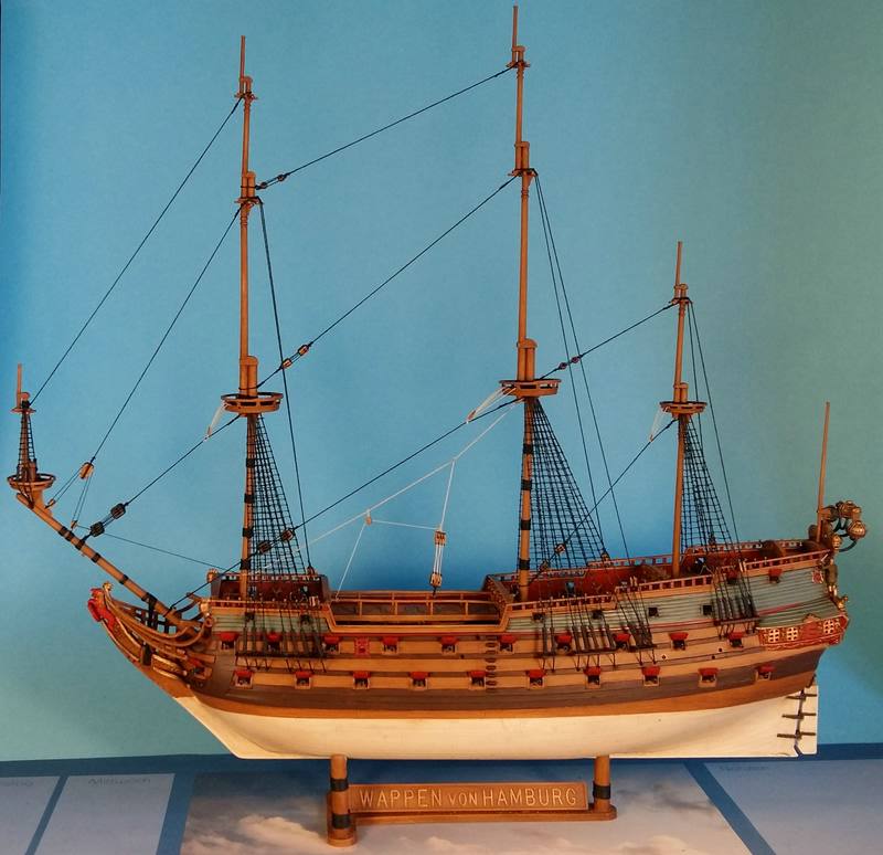

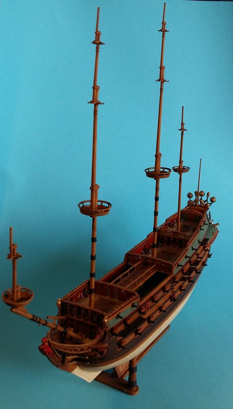

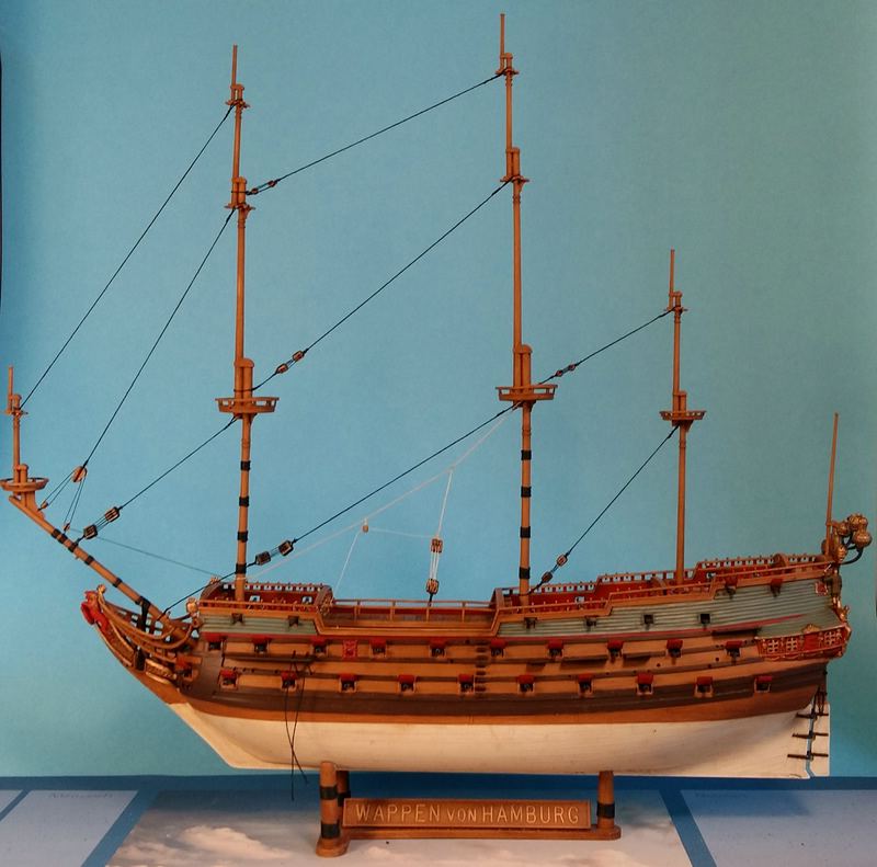

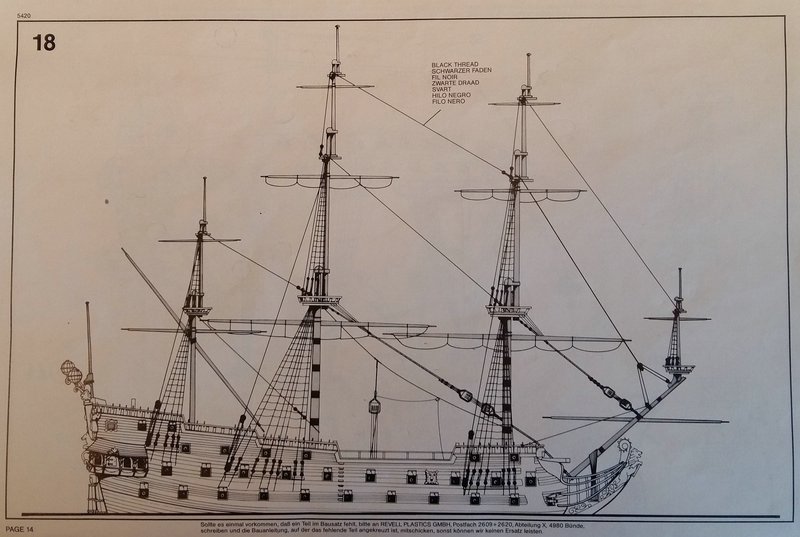

Die Erfolgsmeldung....: das stehende Gut ist endlich fertig. Waren ja noch die oberen Wanten zu machen..... die Wanten haben sich allgemein gezogen, so das ich glaubte nie fertig zu werden. Aber es ist Vollbracht! :thumbup:
So sah das im Bauplan aus....:
...und so jetzt in der Realität....:

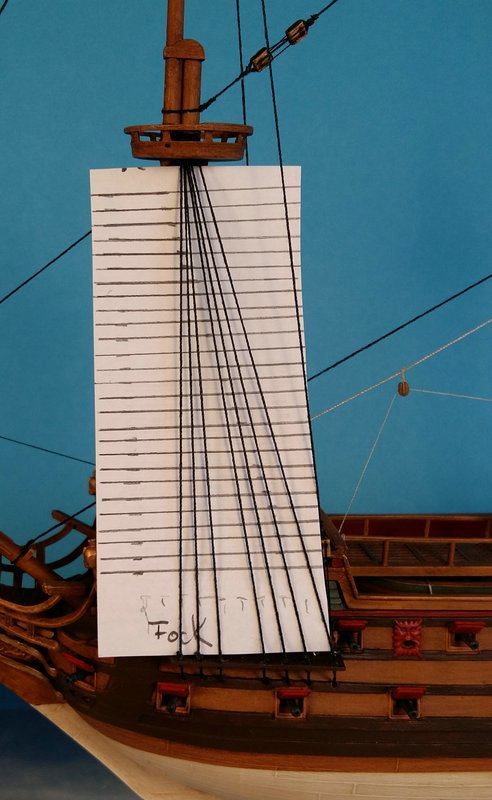

2. Herstellung der Segel

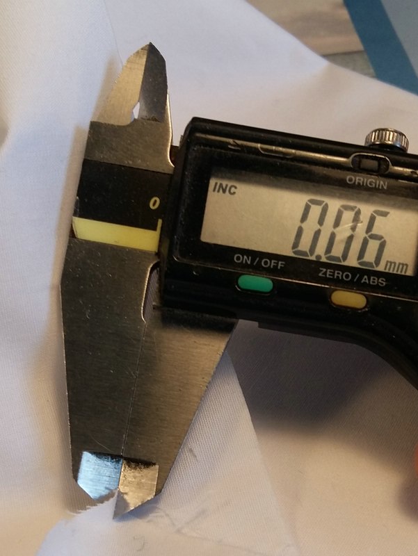

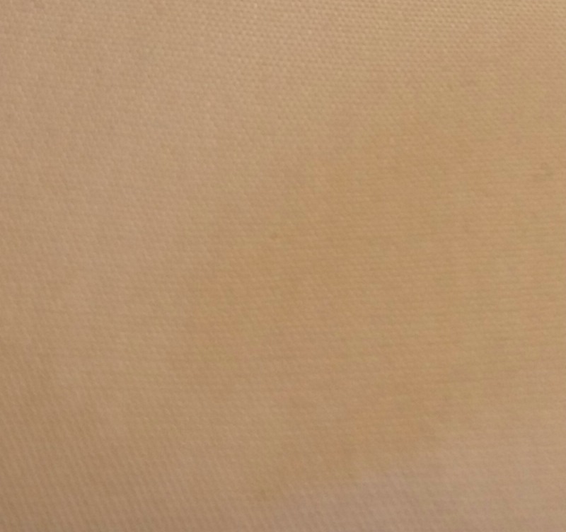

So´.... nun müssen die Segel gemacht werden. Diese werde ich genauso machen wie bei der "Batavia"... was heißt... aus Stoff und genäht.
Dazu nehme ich dieses Stöffchen:
Der Stoff nennt sich "Baumwollbatist" ist sehr fein und sehr dünn.... was die folgenden Fotos zeigen....:
...gerade mal 0,06 mm (hundertstel) dick.....
...und hier sieht man wie fein der Stoff gewebt ist. Sollte also gut zum Modell passen:
Im übrigen... der Stoff ist Weiß! :mrgreen: sieht nur durch das Licht nicht so aus... :roll:
Als nächstes müssen die Segel jetzt ausgemessen werden, dann aufgezeichnet werden, ausschneiden und nähen. Dann Liektau drannähen und danach einfärben......
