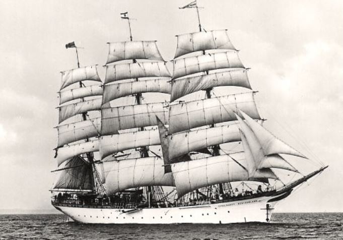

von Nightquest1000
denn bei den Klipper und Windjammer wurde diese Rah trotz Besan mit einem Segel gefahren (Bagiensegel).
auch hier gilt, Verallgemeinerung ist nicht möglich, denn auch die Klipper und Vollschiffe wurden ohne gefahren:
