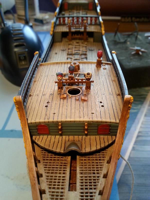

Was mir nicht gefällt sind die Spacken am Gangspill. Zum einen sind die richtigerweise rund und zum anderen würde ich die nicht gesteckt lassen wenn sie nicht bedient werden.

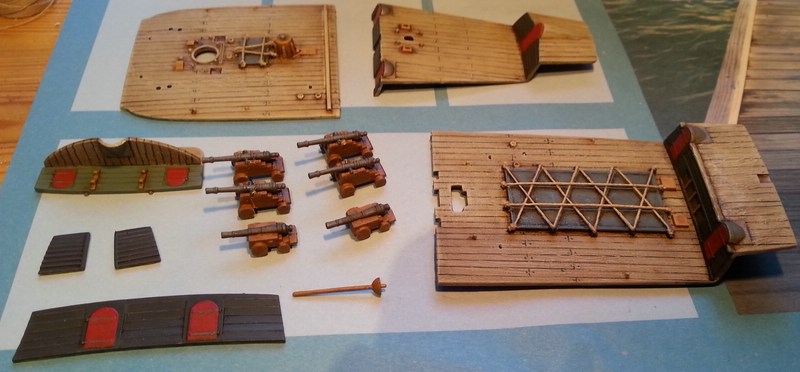

Auf Grund der Anfrage habe ich ein paar kleine Versuche gemacht und die Ölfarbe verdünnt auf Aquas gepinselt. Hey, kein ab- auflösungs Erscheinungen. Scheint mit Aquas ganz gut zu Funktionieren.

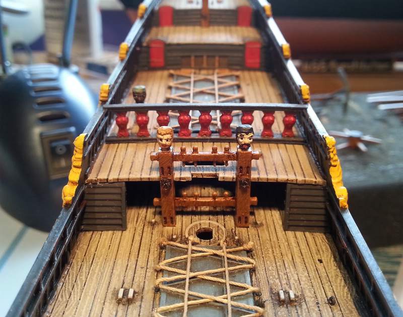

@Satori.... Tja, eigentlich hat du recht. Die Spacken am Gangspill müssten in Fahrt gar nicht dran sein. Allerdings ist der Aufwand, besagte Spacken abzudremeln und dann da wo sie gesessen haben Löcher zu bohren ziemlich aufwendig... vor allem bei dem Maßstab. Fummel gerade mit ´nem Rundholz in Stärke des Spills.... kleine Scheiben schneiden... da wo die Spacken hin sollen, Kerben einfeilen und dann zusammen kleben (auch aufwendig). Ob das was wird, weiß ich noch nicht. Ansonsten lasse ich das Spill wie es ist.

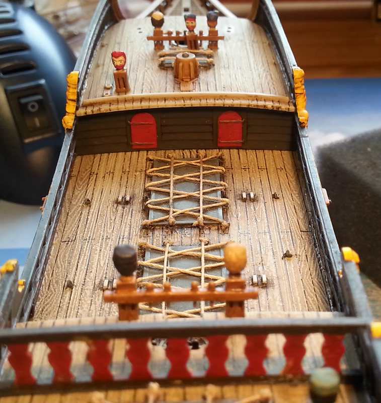

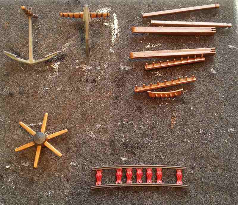

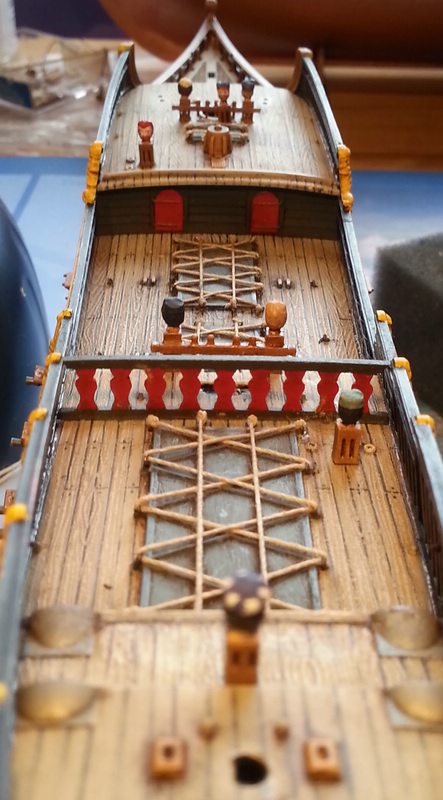

Bisschen weitergemacht habe ich am Schiff trotzdem. Habe die Decks und einige andere Teile aufgeklebt.... Aber da lass ich mal Bilder sprechen.
Guckst du:
Wie man hier sieht, sind die Kanonen platziert und die Reeps für die Stückpforten sind auch alle dran.
Das Große Hauptdeck an Ort und Stelle...
Als nächstes werde diese Teile platziert...

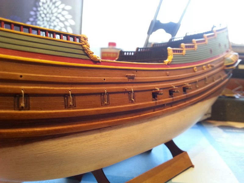

Jetzt ein paar Bilder vom derzeitigen Bauzustand....
Da wo es noch ein wenig glänzt...bzw, da wo etwas Kleber daneben gegangen ist... Klarlack matt drauf und gut ist.
Diese Teile kommen dann als nächstes....
Und das passiert dann mal wieder im nächsten Update.

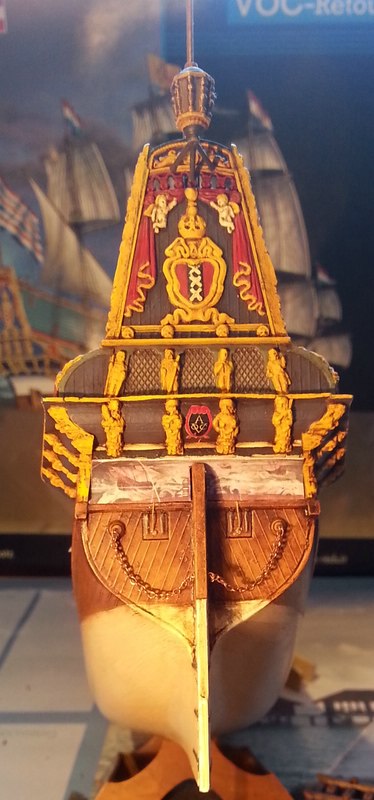

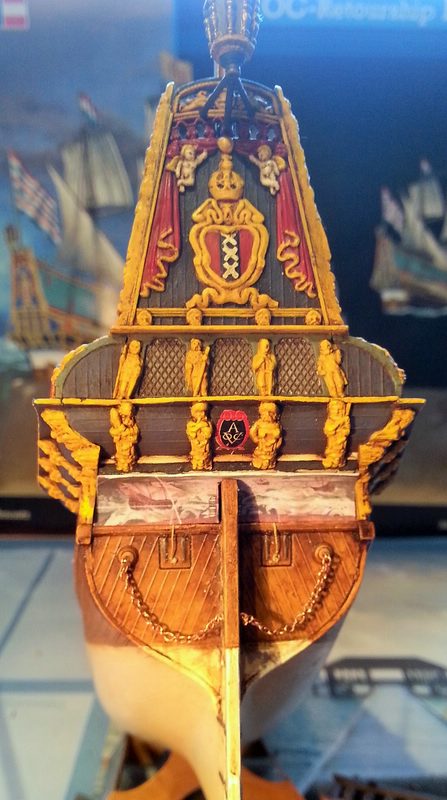

Bei einigen Fotos der Batavia-Replik ist am Heckspiegel ein Gemälde. das hat mich dazu bewogen ein wenig herum zu Experimentieren. Habe das Gemälde mal für einen ersten Eindruck nur Platziert und noch nicht verklebt.
Guckst du...:
Das Bildchen wirkt etwas "Flat", liegt aber an der Beleuchtung.... in Wirklichkeit ist das schon etwas farbiger.
Also Freunde.... was meint ihr?????? Mit dem Gemälde oder doch liebe ohne?
Gruß, Dirk.

Kommt wirklich "flat" rüber. Ich hatte das Gemälde erst auf dem zweiten Blick entdeckt. Beim ersten Bild dachte ich noch, "das kommt bestimmt dahin, wo gespacht und geschliffen wurde". Auf dem Zweiten war mir dann klar, das ist das Gemälde... :oops:
Ich will nicht sagen, dass es schlecht gemalt ist, aber auf dem Foto erkennt man kaum was...
satori
Beiträge: 1662
Wohnort: Winterthur/Kobe
Hoi Dirk
Es gab bei den Holländer wohl beides. Das Gatt mit und ohne Gemälde. Ich finde das Gemälde sehr chic und würde das so lassen.
Es bleibt aber noch die Frage ob die Figuren nur gelb waren oder doch farbig bemalt??? OK ich hör jetzt auf ;) Ich würde das Gemälde anbringen. Mir gefällts.

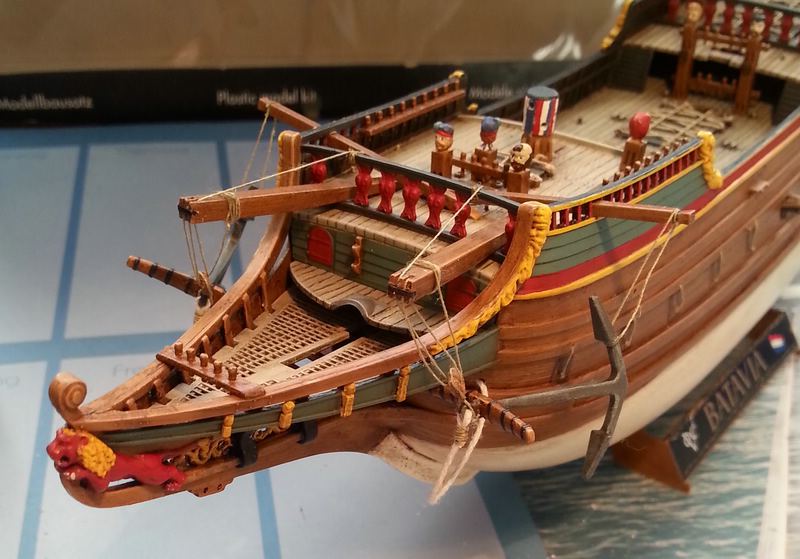

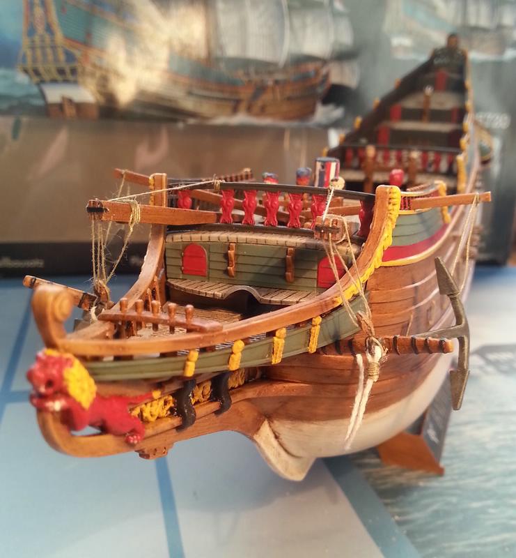

Nachtragen möchte ich ein Bild des fertigen Bug.... Galion und Kastel. Wie man sieht, habe ich an der Galion an paar Figuren angebracht (aus Gussästen gefeilt) wie bei der Replik zu sehen. Macht die Galion etwas kompletter. Außerdem habe ich das Spill aud einem Stück Rundholz neu gemacht... ohne Spacken und Handbemalt. Hoffe es gefällt...:
ich habe mich auch so nebenbei für das Gemälde am Heckspiegel entschieden... Gefällt mir immer besser... je länger ich es mir ansehe.

Im Gegensatz zu dem optisch sehr deutlich modellierten Holz erkenne ich das bei den "Applikationen" fast gar nicht, die wirken für mich ziemlich flach.
Sind die noch nicht fertig ?

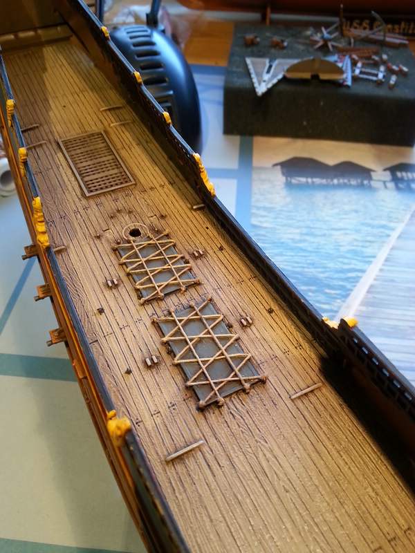

Die faserigen Seile stören mich, das muß ich leider zugeben, besonders da doch offenkundig viel Mühe in dem Modell steckt.
Gab es tatsächlich solche Gemälde an Schiffen ?
Etwa Ölgemälde auf Leinwand ?
Oder Tempera auf Holz ?
Oder was sonst ???
( Fotorealistische Computerausdrucke waren die sicherlich nicht, gelle ? :twisted: )
Nach den Fotos zu urteilen würde mehr Kontrast bzw. Gammakorrektur unter 1 dem "Gemälde" mehr Prägnanz verleihen.

Yuuuuup panzerchen.... auf den Foto... aus der Nähe sind die Taue schon sehr Faserig. Auf Entfernung sieht man das aber nicht so. Allerdings habe ich ein besseres Garn gefunden, das bei der Takelung zum Einsatz kommt.
Äääääääh... was speziell meinst du mit "Applikationen"? Die Holzopik kommt durch Bemalungstechnik.... auf manchen Farben kommt das aber nicht so rüber.
Gemälde an Schiffen? Jau.... gab oder gibt es wirklich... die Gemälde. Guckst du Batavia:
comp_reconstruction-of-the-voc-ship-the-batavia-10532075 (4).jpg (71.33 KiB) 9670 mal betrachtet
Wenn du im Netz nach der Modellbauanlage "Reede von Texel" suchst, wirst du auch da einige Modelle finden, wo solche Gemälde an Schiffen dargestellt sind.... oder eben auch auf Alten Gemälden... z.B. von "van Velden".
Tja.... welches Medium für die Gemälde verwendet wurde... keine Ahnung.... muss auf jeden Fall Seefest sein.
Ja.... und das mit Gemälde-Kopie..... Das etwas helle Licht hat auf dem Foto dafür gesorgt, das man das "Gemälde" nicht so gut rüber kommt... wie es in Wirklichkeit ist. An meinem Schiff kann man die Farben sehr gut erkennen.... Blau, Grün, Braun.... alles da. :D

Allerdings habe ich noch eine Anregung: Ich finde es etwas eigenartig das Du die Pertuline um den Kranbalken gewickelt hast??? Haben das die Holländer wirklich so gemacht? Für gewöhnlich wurde die Pertuline an einem doppelten Stopperknoten oder einem Ringbolzen hinter dem Scheibgatt an der Unterseite des Kranbalken befestigt.
Möchtest Du nicht auch noch den Abortschacht bzw. Abortschächte Achtern anbringen? Sieht man auf Bilder des Nachbaus ja ziemlich gut. Wäre noch das Tüpfelchen auf dem i. :D
Ehrlichgesagt war ich mir da selber nicht ganz sicher... habe mir das auch nur abgeguckt ohne Gewähr der Richtigkeit. Nu is dran...... noch mal abreissen möchte ich das nicht.
Siehst du... wir verstehen uns... :D Denn genau darüber habe ich auch schon Nachgedacht.....
Habe da auch schon eine Idee zu.... ;)

Du hast uns noch nicht verraten wie das Modellgemälde entstand.
Ist das ein Abziehbild ?
Ein Ausdruck ?
Oder gar ein mini-Gemälde ?
Mir gefällt es so übrigens auch !
