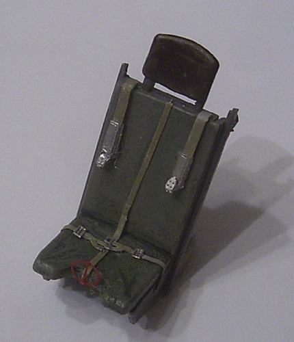

Der rel. einfache Schleudersitz ist fertig.
Beim Sitzkissen habe ich einige Falten graviert, einfach mit senkrecht gehaltener Messerklinge, das geht einsfix.
Mit schwarzgrüner Farbe betont erhalten sie etwas Tiefe.
Die Gurte und der Auslösehebel sind Ätzteile aus dem Bausatz.
Bei den Schnallen der Schultergurte verwirrt die Bauanleitung mehr als sie erleuchtet.
Weiter werde ich mich aber nicht verkünsteln denn auf Originalaufnahmen sieht der Schleudersitz der Skyraider auch nicht so kompliziert aus wie man es von anderen Flugzeugen gewohnt ist.

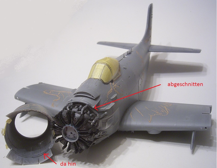

Das Modell ist inzwischen spritzfertig gebaut und die Kanzel mit REVELL Maskierband maskiert.
Das Band verhält sich haargenau so wie das bekannte Tamiya Band.
Die Kanzelteile haben ebenfalls hervorragend gepaßt, allerdings mußte ich zuerst eine Formtrennnaht oben in der Mitte abschleifen und nachpolieren.
Zuerst hatte ich das fälschlicherweise für eine Strebe gehalten.
Die weiter oben erwähnten den Motoreinbau verhindernden runden Streifen an den Bugseiten habe ich abgeschnitten und hinten an die Motorhaube geklebt, daran dann die 2 seitlichen Kiemen.
Auf diese Weise läßt sich der Motor nach der Bemalung problemlos montieren und die Motorhaube zum Schluß anbringen.
Die gelblichen Striche markieren provisorisch den Bereich wo die erste Tarnfarbe Tan gespritzt wird.
