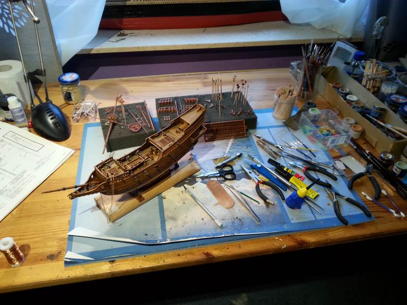

Ich müsste mal meinen Arbeitsplatz aufräumen..... Ich glaube, das sollte ich mal tun.... Denn das sieht zur Zeit so aus....:
Vielleicht.... finde ich das ein oder andere schneller wieder... wenn aufgeräumt. Aus dem Chaos sprach eine Stimme zu mir..... freue dich es könnte schlimmer kommen...... ich freute mich und es wurde schlimmer... :!!

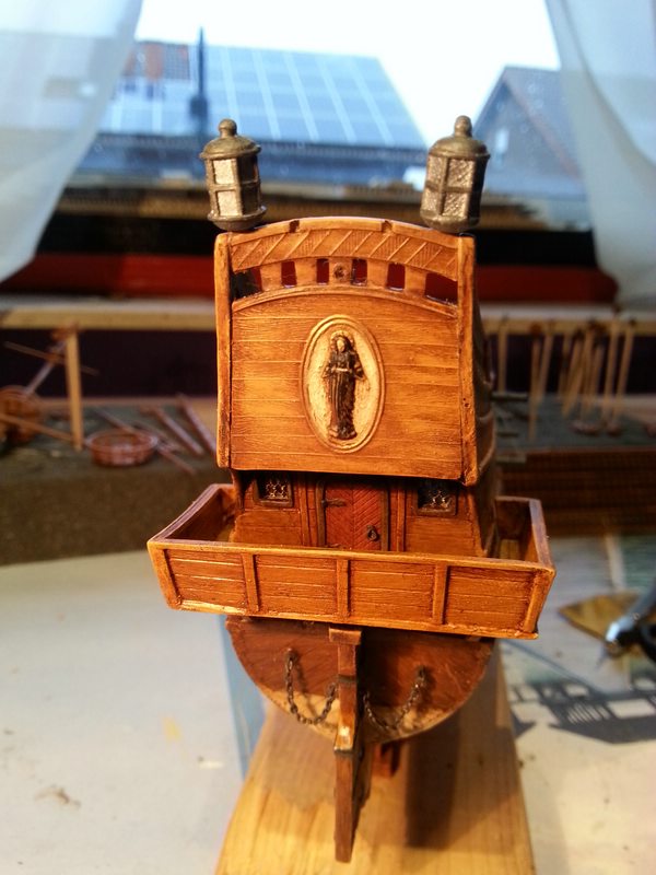

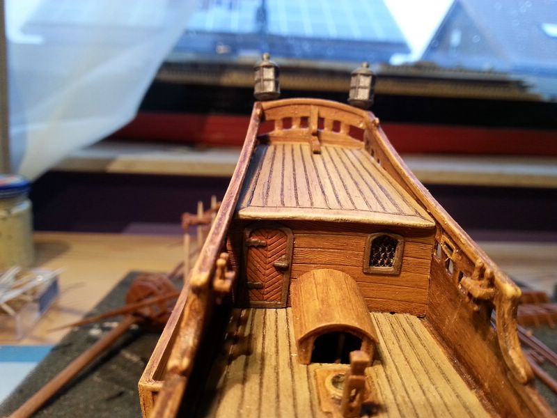

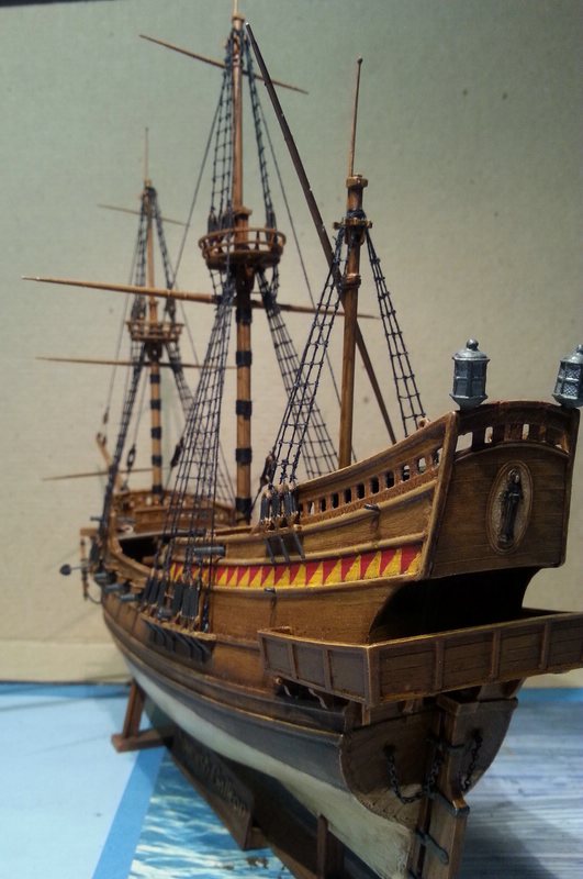

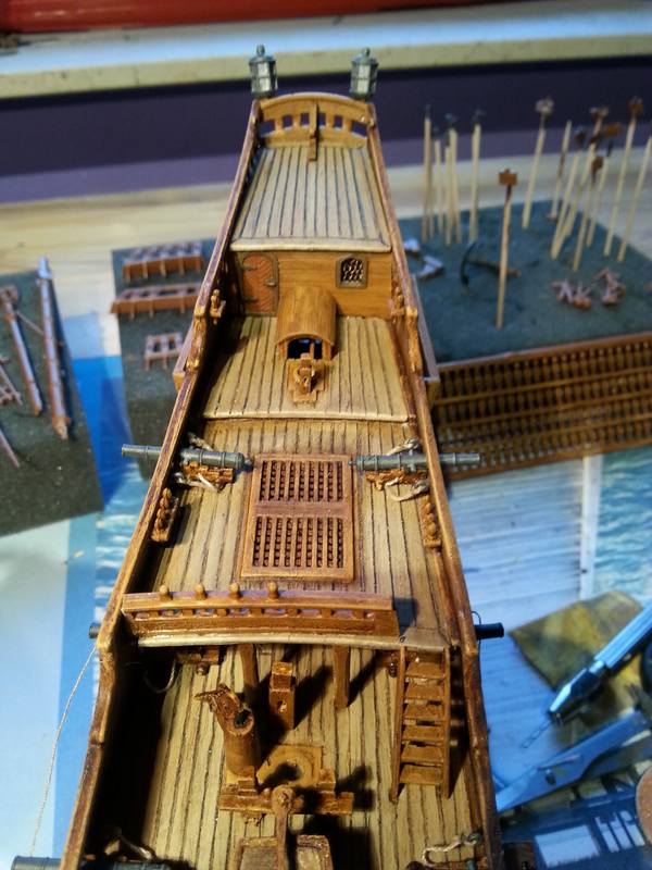

Naja, auf jeden Fall ist das Heck soweit fertig:
Hier muss ich wohl noch Löcher stopfen......
Bis auf ein paar malerischer Nacharbeiten ist es ganz gut so.... denke ich.
Hiermit geht es weiter.... entgraten, bemalen, draken.... und tja, große Preisfrage.... wat mach ich mit den Jungfern??? Die in der Größe Selbermachen... vergiss es! Dreieckige Jungfern kaufen..... in der benötigten größe gibt es nicht... oder keine gefunden. Wird wohl ein Kompromiss werden...

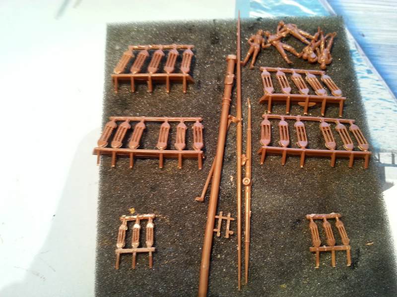

Dieses sind die nächsten Teile, die an das Schiff kommen....

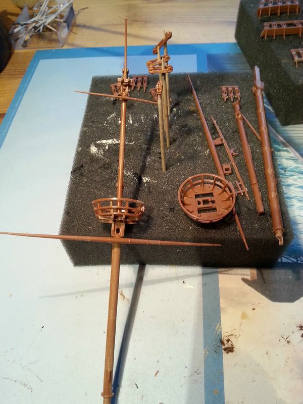

Habe hier mal den Mast zusammen gesteckt..... wie man sieht, habe ich die Plastikwuhlinge abgeschmirgel..... werde durch "echte" aus Garn ersetzt. Freu mich jetzt schon auf das takeln.... wird lustich ... bei den dünnen Masten und Rahen.
Und zum Abschluß..... entgegen meinen sonstigen Gewohnheiten.... mecker ich mal nicht herum. Ich glaube das Schiffecken wird gut. Ich bin zufrieden mit meiner Arbeit.
Das war´s dann erst mal für heute.

Beiträge: 2529
Wohnort: Neckarsulm
Zufrieden ?
Das kannste sein !
Das Übersichtsfoto am Anfang ist sehr hilfreich, es offenbart so richtig wie diffizil das Alles ist.

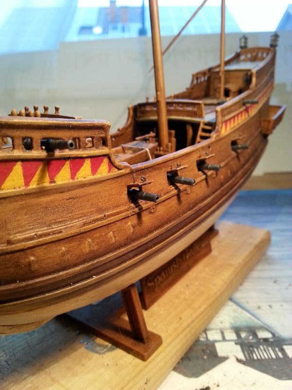

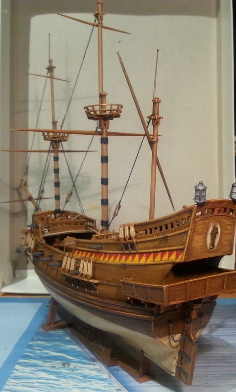

Mal eben ein Mini-Update....

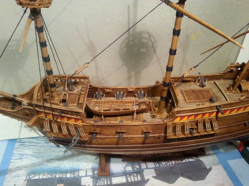

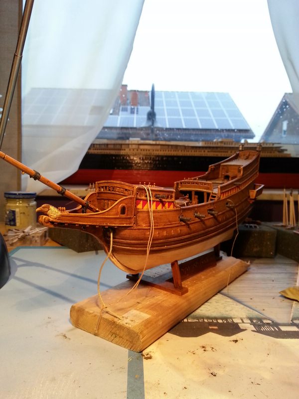

Die Arbeiten am Rumpf sind soweit abgeschlossen. So sieht das aus:
Ich glaube die Taue für die Stückpfortendeckel sind etwas dünn geraten.... sieht man kaum.... oder liegt das am Licht???

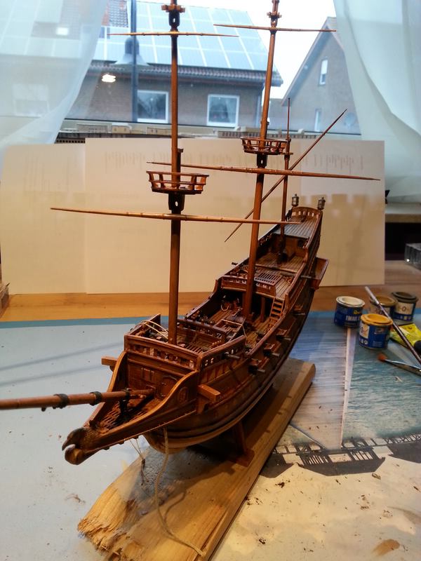

Mal mit Masten.... für einen ersten Eindruck. Sind noch nicht verklebt und ausgerichtet. Außerdem kommen noch die Wuhlinge dran. Aber erst müssen die Masten richtig trocken sein.

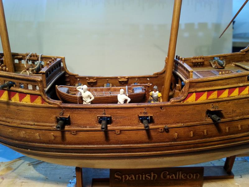

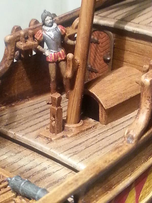

Hier mal eine kleine Maßstabs-Studie... Links: Besatzungsmitglied der Spanischen Galeone 1/96, Mitte: Steuermann der C.S.S. Alabama 1/96, Rechts: Kapitän (noch nicht fertig bemalt) der kleinen Spanische Galeone. Preisfrage: welches ist den nun 1/96 und welchen Maßstab hat denn wohl die "kleine" Galeone??????
Bis zum nächsten Update...
Gruß, der Dirk.

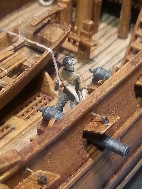

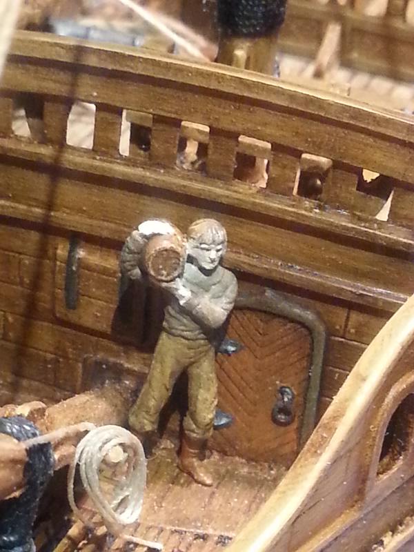

Ich finde die Mannschaft immer noch zu groß. Vor allem, wenn man die Männeken neben Türen stellt.... guckst du:

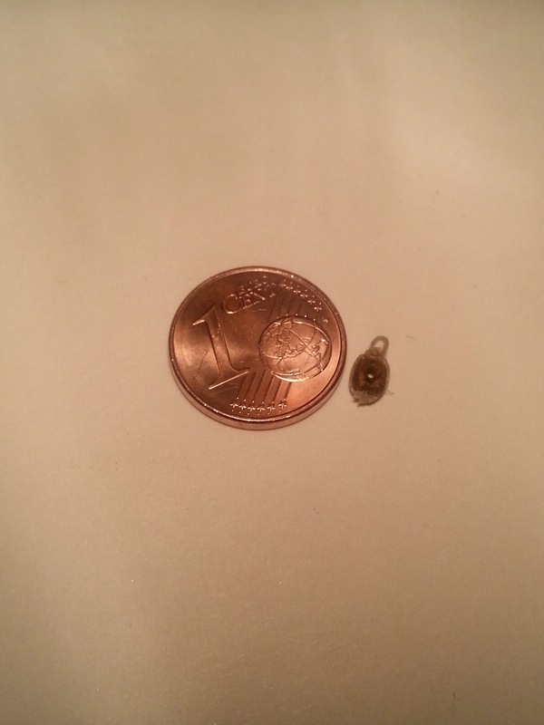

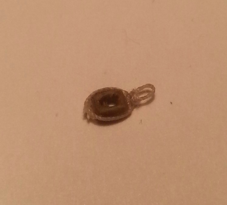

So oder ähnlich werde ich wohl die Bausatz-Blöcke "umstricken":
Denke, das geht so.....

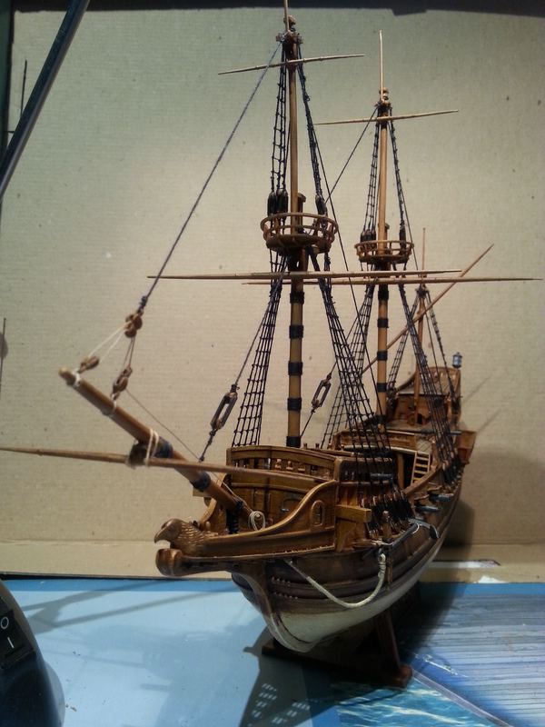

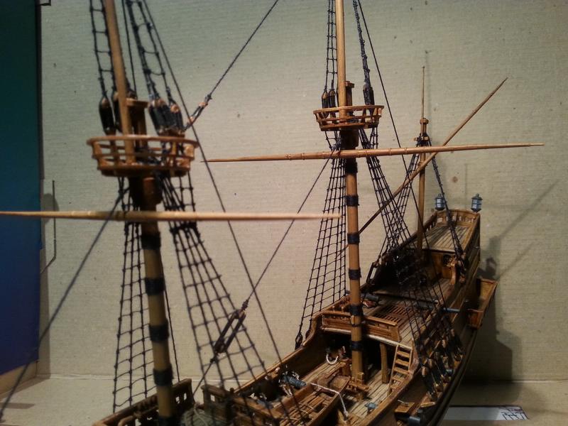

Hi Leute....

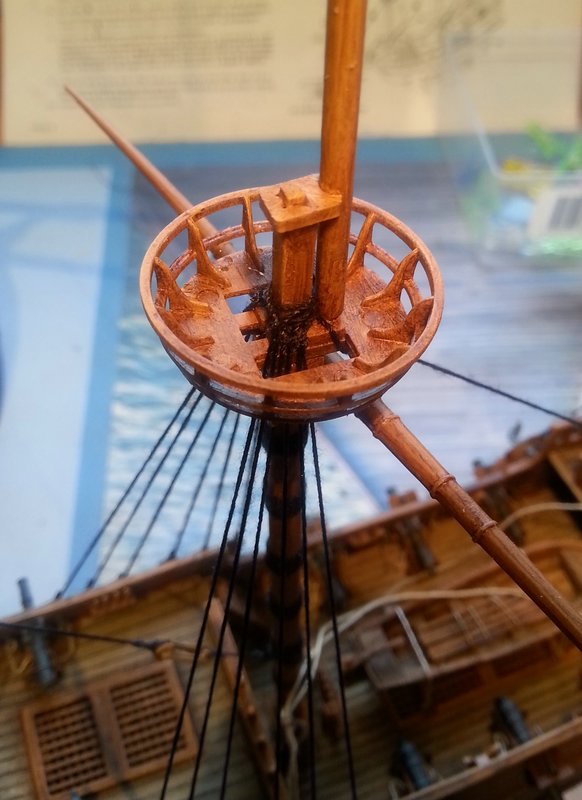

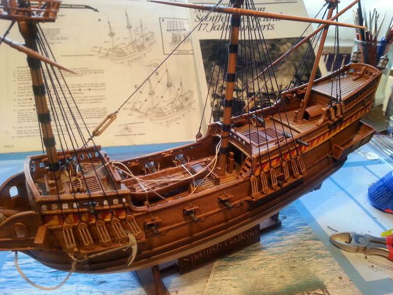

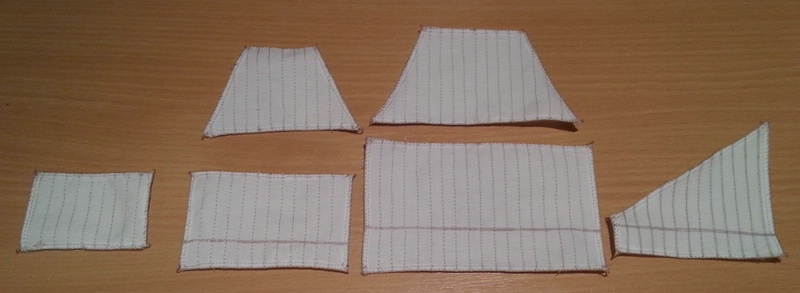

Eeeeeeeeeeendliiiiich..... es ist vollbracht... das Webleinengeknote ist durch. In dem Maßstab echt Augen- und Fingerbrecherisch. Aaaaaber ich bekomme so langsam eine gewisse Routine darin. Guckst du:
Jetzt erst mal die Segel ausmessen, zurechtschneiden und nähen, dann färben usw....... wat auch eine gaaaanz andere Sache ist... in der Größe. Ich halte euch natürlich weiter auf dem laufenden. Ganz kurz habe ich dann darüber Nachgedacht, ob ich nicht doch Segelwappen (einfache Kreuze) drauf mach.... neeeee lieber doch nicht. Wenn die Segel feddisch sind, geht es an´s Eingemachte...... Laufendes Gut! Yuuuup, auch das wir dauern.
Bis dahin... Gruß, Dirk.
Beiträge: 2529
Wohnort: Neckarsulm
Das stehende Gut ( die "festen Seile" in Landrattenslang ) waren geteert und deshalb schwarz.
Das laufende Gut ( die "beweglichen Seile" zur "Steuerung " ) waren nicht geteert, weil sie sonst zu rutschig wären. Die waren also hell naturfarben.
Die Webleinen waren ja dünner als die Wanten, wie ich sehe hat Dirk das berücksichtigt.
Die Abstände der Webleinen erscheinen mir zwar ein bißchen groß, aber ich weiß es nicht sicher und halte mich daher etwas bedeckt.
Dirk, hast Du die Webleinen mit original Webleinenstegs angebracht ???
( Gesteckten Stegs freilich, nicht mit geworfenen. :twisted: )
satori
Beiträge: 1662
Wohnort: Winterthur/Kobe
Ich erlaube es mir, Panzerchens Beitrag zu präzisieren.
Die dunklen "Fäden" stehen wie schon erwähnt für das sogenannte stehende gut. Dies sind Leinen (Seile) die etwas fixieren sollen und nach dem anbringen nicht mehr bewegt werden. Etwa Wanten/Pardunen oder Stage. Diese wurden geteert um sie "Wetterfest" zu machen. Da das stehende Gut für die Statik von entscheidender Bedeutung war und ist, müssen diese Leinen bestmöglich geschützt werden.
Teer wird nicht wie oft vermutet aus Asphalt gewonnen, sondern durch einen meist aufwändigen Verbrennungsprozess. Welche Farbe der Teer dadurch erhält ist vom verwendeten Rohstoff abhängig. Zudem versuchte man mit verschiedenen Zusätzen die Langlebigkeit des Teers zusätzlich zu verbessern. Ein weiterer Faktor der auf die Farbe einen direkten Einfluss hat, ist wie intensiv die Leine mit dem Teer behandelt wird.
Im Modellbau wird das stehende Gut gerne schwarz dargestellt. In der Realität waren die Farben hingegen weit umfangreicher. Von Grau über Braun,rotbraun bis schwarz ist eigentlich alles möglich. Aber davon auszugehen dass Stehendes Gut = Schwarz bedeutet,ist hingegen schlicht falsch.
Das laufende gut, also Leinen die in Bewegung sind, können nicht geteert werden. Einer der Hauptgründe ist, dass Teer die Leinen versteift und Blöcke durch die die Leine geführt wird, verkleben. Ein bedienen des laufenden Guts wäre somit nicht mehr möglich. Zudem verteuert das Teeren eine Leine zusätzlich was sich aufgrund der hohen Abnutzung nicht rechnet. Dass Leinen durch das Teeren rutschig werden (das würde für die Sommermonate sowieso nicht stimmen) höre ich zum ersten mal und ich mutmasse einfach mal, dass dies kein Grund für ein weglassen des Teers wäre.
Welche Farbe die Seile haben hängt natürlich auch hier wieder vom verwendeten Material oder, und das wird meines Erachtens im Modellbau zu wenig berücksichtigt, den Wetterverhältnissen (Luftfeuchtigkeit,Sonne etc.) ab. Man sollte nicht vergessen, dass Schiffe der damaligen Zeit unter freiem Himmel gebaut wurden und in vielen Fällen die Reeperbahn direkt daneben stand. (Hierzu findet man viele zeitgenössische Skizzen im Netz) Permanente Kälte oder Nässe setzen dem Material schnell ziemlich zu und verändern die Farbe. Auch bezog man die Rohstoffe Ressourcen bedingt über verschiedene Kanäle was eine gleichbleibende Qualität schier verunmöglichte. Somit konnte das laufende Gut beinahe alle Farben haben und das sogar gleichzeitig auf einem Schiff.

Hi Leute....
Erst mal wieder Danke für euer Lob.
Satori und Panzerchen....: Hey, Danke Jungs für eure Erläuterungen zum Stehen- und Laufenden Gut. Hätte selber nicht besser gekonnt. :D
An alle anderen.... keine Panik. Es ist völlig Okay, wenn man das Stehende Gut mit Schwarzen und das laufende mit Braunen Garn darstellt. Natürlich ist es jedem selbst überlassen, wie sehr man ins Detail gehen möchte..... auch und gerade bei der Takelung kann man bei einem Modell ´ne Menge herausholen.
Ach ja..... Richtig.... Kollege panzerchen... jeder einzelne Knoten der Webleinen ist ein Webeleinenstek (gesteckt) :D . Bei den Abständen der einzelnen Webleinen zueinander habe ich es mir einfach gemacht und die Abstände der Plastikwanten zu Hilfe genommen. Ist zwar nicht das Gelbe vom Ei, geht aber trotzdem (Optisch).
Bis zum nächsten Update... Gruß, der Dirk.

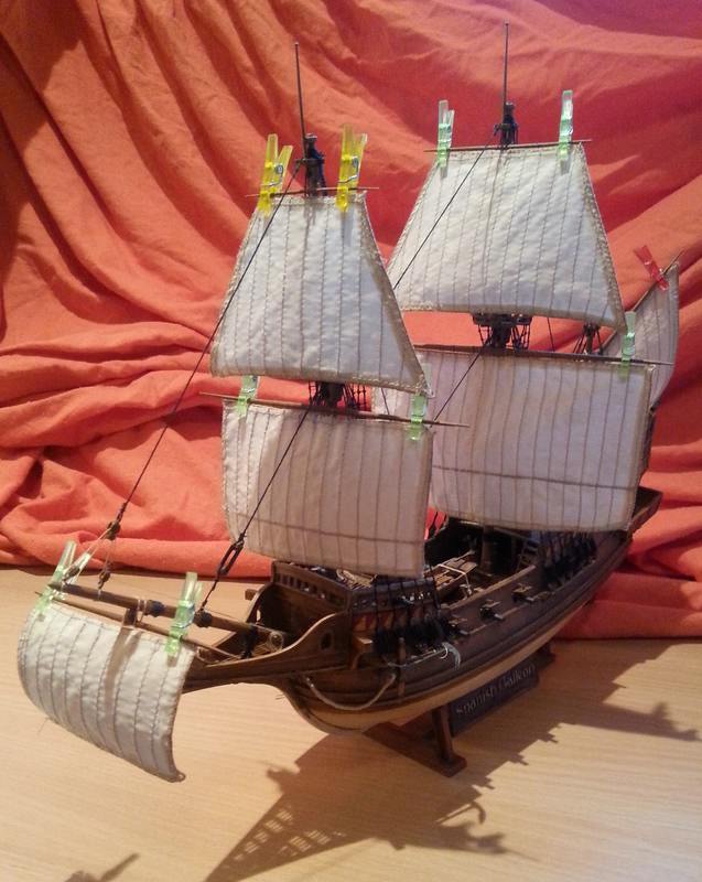

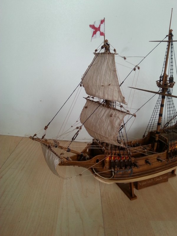

Hallo Leute.....

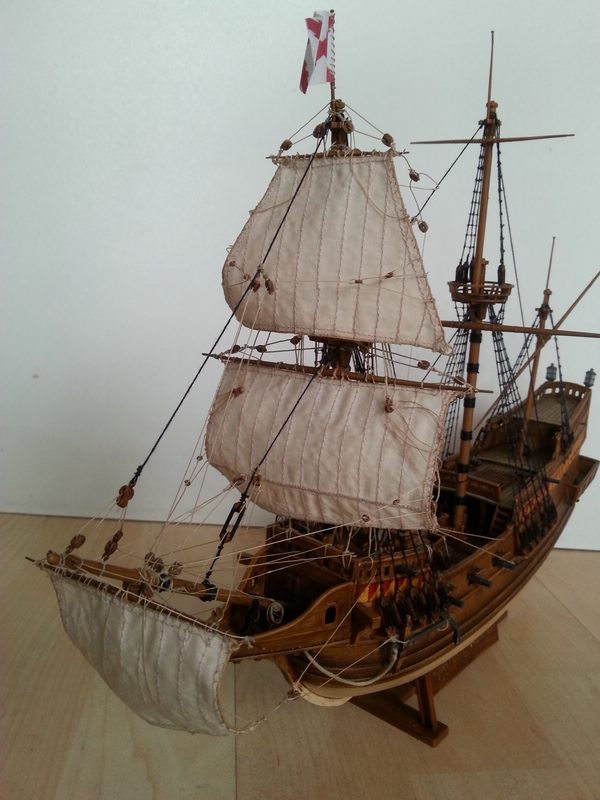

Wieder ein Update.... Mittlerweile sind die Segel auch fertig genäht und eingefärbt. Habe sie dann mal per Mini-Wäscheklammern mal an die Rahen gehängt.... nur mal so zum gucken... Guckst du auch:
Der genähte Segelsatz... noch in Jungfräulichen Weiß...
... und hier am Schiff...
Als nächstes kommt jetzt das laufende Gut. Dabei werde ich mich von Vorn nach Hinten durcharbeiten.... Halte euch natürlich auf dem laufenden :D .
Gruß, Dirk.

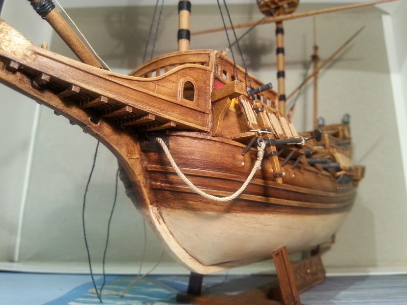

Hallo Leute....

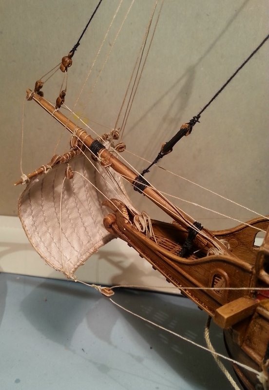

Und wieder ein Stück voran gekommen. Das vordere Segel (Blinde) ist dran, samt Takelung. Wie man sehen kann, habe ich die Plaste-Blöcke von den Plaste-ringen befreit und durch ein Tau ersetzt. Sieht so glaube ich besser aus.
Guckst du:
Aber leider... sieht man auch.... das Blöcke aus Holz besser gewesen wären. Nun, beim nächsten Modell.
jetzt erst mal weiter mit dem Segeln und laufenden Gut...
Gruß, der Dirk.

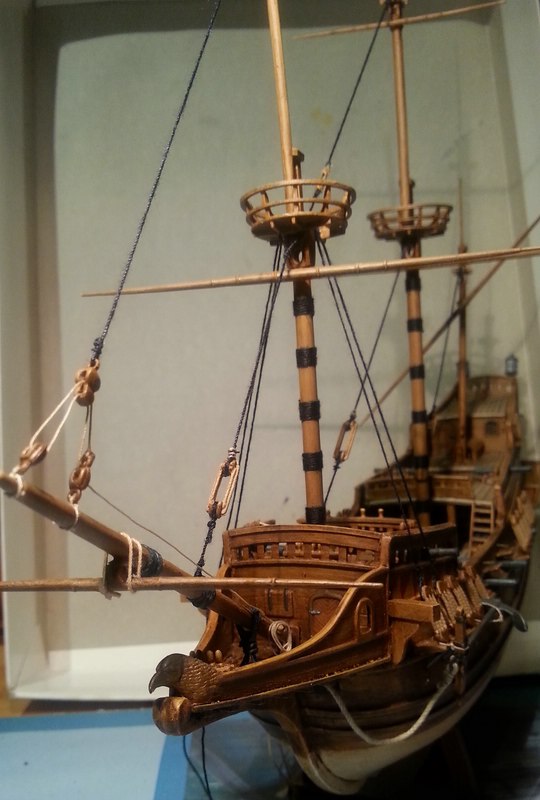

Hi Leute....
Mal wieder ein Update....

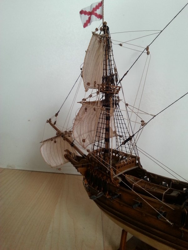

Der Fockmast ist unter Segel und Flagge. War ein ganz schönes gefummel. Man kommt kaum an die Belegstellen heran. Darum werde ich beim Großmast ein bisschen anders vorgehen. Erst belegen und dann die Taue ziehen.
Jetzt erst mal Fotos:
Bin mal gespannt, ob das "vorher belegen" besser funzt.
Bis zum nächsten Update...Gruß, der Dirk
